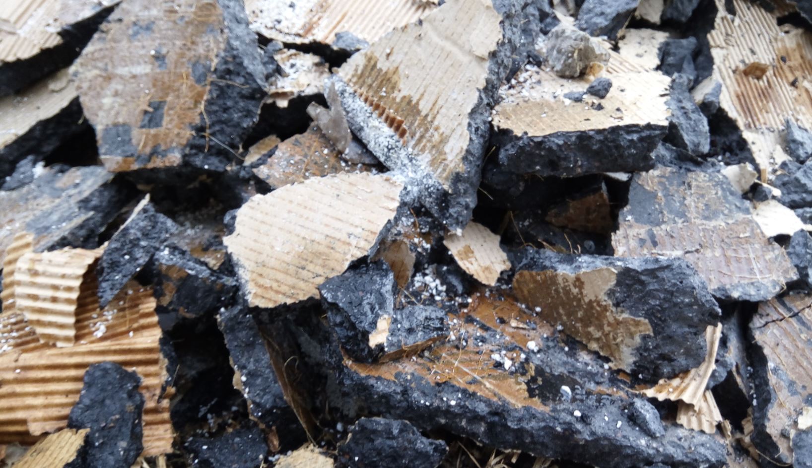

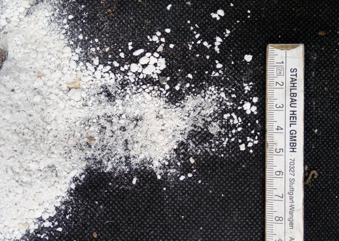

    heute mittag habe ich begonnen in meinem Altbau aus dem Jahre 75 den Fußboden abzubauen. Es handelt sich um das Dachgeschoss mit einer Stahlbetondecke. Aufbau wie folgt:
    Parkett
    Alter Holzfußboden
    Teer Estrich
    Weiß/Gräuliches Pulver
    Betondecke
    Bei herausreißen kam mir plötzlich und unerwartet ein weiß/gräuliches Pulver entgegen, dass ordentlich gestaubt hat. Ich habe den Boden dann an anderen Stellen im Raum probeweise herausgerissen und dass gleiche festgestellt, sodass ich davon ausgehe, dass der gesamte Untergrund damit voll ist. Im Anhang zwei Bilder.
    Nun habe ich die Arbeiten eingestellt um herauszufinden was das ist. Ist jemand damit schonmal in Kontakt gekommen oder weiß was es ist? Im Erdgeschoss war dies nicht verbaut. Ich gehe mal von Schalldämmung aus. Aber mir erscheint dass Zeug ja grundsätzlich mal gefährlich wenn es staubt.
    Was könnte es sein? Trockenestrich?

    Quarzsand? Crack ?

    Nein für Quarzsand ist es zu weiß und die Bröckchen sind größer.

    so fermacell gebundene schüttung oder sowas.

    So dann melde ich mich zurück. Es handelt sich um Gipshaltige Ausgleichsschüttung. Also nicht gefährlicher als Gips selbst. Konnte ich mit Feinstaubmaske absaugen bzw. in Tüten verpacken und entsorgen.
