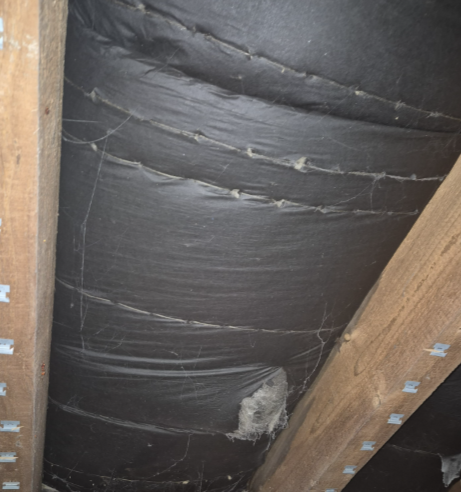

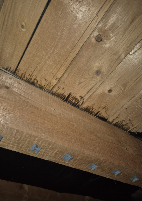

    Wir haben ein altes Haus (Baujahr 1971) gekauft und renovieren derzeit komplett.
    Wir sind derzeit etwas ratlos, was die Dachdämmung betrifft, da die Konstruktion nicht ganz einfach ist.
    Das alte Dach wurde vor einigen Jahren mit neuem Aluminiumblech gedeckt (das alte Dach wurde nicht entfernt).
    Unter dem alten Dach scheint sich eine alte Dachpappe (Bitumenbahn) zu befinden – hier bin ich mir nicht ganz sicher – es könnte sich auch um diffusionsdichte Dachfolie handeln.
    Bitumenbahn soweit ich es weiß wurde mit Kleber verschweißt.
    Darunter befindet sich eine Holzschalung.
    Darunter befand sich alte Mineralwolle (die inzwischen entfernt wurde).
    Es gibt keine klassische Zwischensparrendämmung.
    Auf den Sparren befanden sich Holzleisten (die bereits entfernt wurden).
    Aufbau (von innen nach ausßen)
    1. Gipskarton
    2. Dampfbremse
    3. Glaswolle 180mm (Zwischensparrendämmung)
    4. Holzschalung
    5. Schwarze Schicht (Bitumenbahn)
    6. Altes Dach
    7. Alu Blechdach
    Wie groß ist die Wahrscheinlichkeit, dass es zu Kondensationsproblemen und Schimmelbildung kommt?
    Ich bin mir nicht sicher, ob die Luft aus diesem Bereich entweichen kann, da ich nicht weiß, wie dicht diese Schwarzbahn ist.
    Wäre das die richtige Vorgehensweise, oder haben Sie Erfahrung damit und können eine Alternative empfehlen?
    Vielen Dank
    MFG
    Dimi
  2. ToTi
    ToTi
    27.01.2025
    1.529
    910
    Dachdecker
    Im Süden von Deutschland
    Was ist den das "alte" Dach? Die Chance, das du Kondensatbildung mit Schimmel bekommst ist sehr hoch, wenn du es nicht richtig machst.
    Die Bitumenbahn ist quasi dampfdicht. Du musst auf alle Fälle prüfen, ob unten an der Traufe und oben am First eine Hinterlüftung vorhanden ist. Wenn ja, solltest du deine Zwischensparrendämmung mind. 2-3 cm schmäler wählen, als die Sparrenhöhe. Du kannst auch noch unterhalb der Sparren eine Untersparrendämmung verbauen und/oder die leeren Stellen in der UK für neue Innenbekleidung ausdämmen. Solltest du keine Be- und Entlüftung der Gefache haben, hast du ein mittleres bis großes Problem.
