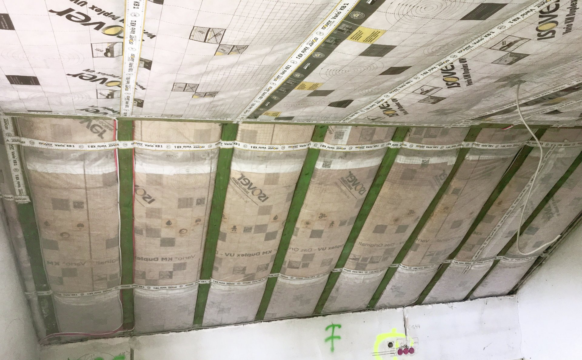

    bei mir wurde das Dach erneuert. Es wurde zum Teil von außen eine Isover Vario KM Schlaufenförmig und teilweise von innen eingebaut und
    darauf eine Zwischensparrendämmung. Meine Frage ist nun ob es reicht, wenn von oben die Folie gelegt wurde, wenn ich dann von innen die Gipskartonplatten aufschraube. Die Sparren sind von innen Sichtbar also ohne Dampfbremse drüber. Sollte ich ich eine zusätzliche Dampfbremse über die ganze Fläche ziehen oder können die Sparren so bleiben?
    Danke schon mal für Eure Tipps.

    eine zweite doppelt Folie ist nicht notwendig, wenn sicher gestellt ist, dass das Dach Luftdicht ausgeführt wurde. Gerade an den Übergängen schwer zu machen. Schon geprüft ob dicht?
    Ich würde noch einmal an den Übergängen zur Wand schauen dass da alles dicht ist. ggf. von innen nochmal die Stellen nacharbeiten. Dann noch einmal eine Unterkonstruktion im geeigneten Abstand drauf und das als Untersparrendämmung auch Dämmen und dann zwei Lagen Gipskarton drauf.

    Also mit der Dichtigkeit bin ich mir nicht ganz sicher, deshalb dachte ich eine 2. Folie wäre vielleicht sinnvoll, die gleiche oder eine andere Sorte? Wie kann ich denn prüfen ob es Undichtigkeiten gibt. An eine Untersparrendämmung dachte ich auch aber man hat es mir ausgeredet, ist es denn besser mit Untersparrendämmung?

    Ich würde nicht direkt an die Sparren gehen und da Platten drauf schrauben. Zumindest bei mir ist das nicht ausreichend gerade... mit der Unterkonstruktion kann man justieren, dass man einfacher mit den Platten arbeiten kann. und wenn da eh schon ein Hohlraum ist kann man den mit dämmen es sind ja keine 20cm bis zur Folie sondern bei einfacher Lattung ca. 4cm.
    Was passiert dann mit dem Zwischenraum wenn die Feuchtigkeit drin ist und in der zweiten Folie gefangen mit dem Dachsparren? Ich denke das wäre keine gute Idee aber an den Übergängen noch einmal nach abdichten (Dichtstoff + Abkleben) wenn der Rest der Folie in Ordnung ist. Die extra Folie mit Klebestreifen könnte man dann gut noch in der Unterkonstruktion verstecken. und man bleibt bei dem selben Hersteller der verwendet wurde.
    Wie kann man prüfen wie es dicht ist? Wer hat es denn gemacht der muss ja für die korrekte Ausführung seiner Arbeit gerade stehen... und warum hat man dir das ausgeredet? Welche Begründung gab es denn?

    Es hat alles ein Dachdecker gemacht. Aber scheinbar nicht wirklich gut. Als die Unterspannbahn drauf war mit Lattung/Konterlattung war die undicht als es geregnet hatte. Es wurde kein Nageldichtband verwendet, das bräuchte man nicht hieß es. Es sei nur undicht, da es zu lange ohne Ziegel war. Aber es muß doch dicht sein auch ohne Ziegel oder? Naja bin völlig unzufrieden mit der Machart, aber egal bin froh wenn er endlich fertig ist. Also ich mache auf jeden Fall eine Unterkonstruktion unter die Gipskartonplatten.

    Weißt du denn welche Unterspannbahn verwendet wurde? Vielleicht kann man ja im Datenblatt nachlesen, ob man ein Nageldichtband braucht und ob und ggf. wie lange die Unterspannbahn bei direkter beregnung dicht ist.
    Wenn du den Dachraum als Wohnraum nutzen möchtest, könntest du dir überlegen, ob du anstatt der Gipskartonplatte nicht stattdessen eine Verkleidung aus Holz oder verputzte Holzwolleleichtbauplatten verwenden möchtest? So könntest du einen besseren sommerlichen Wärmeschutz erreichen.
