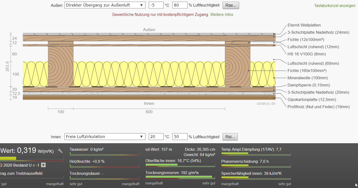

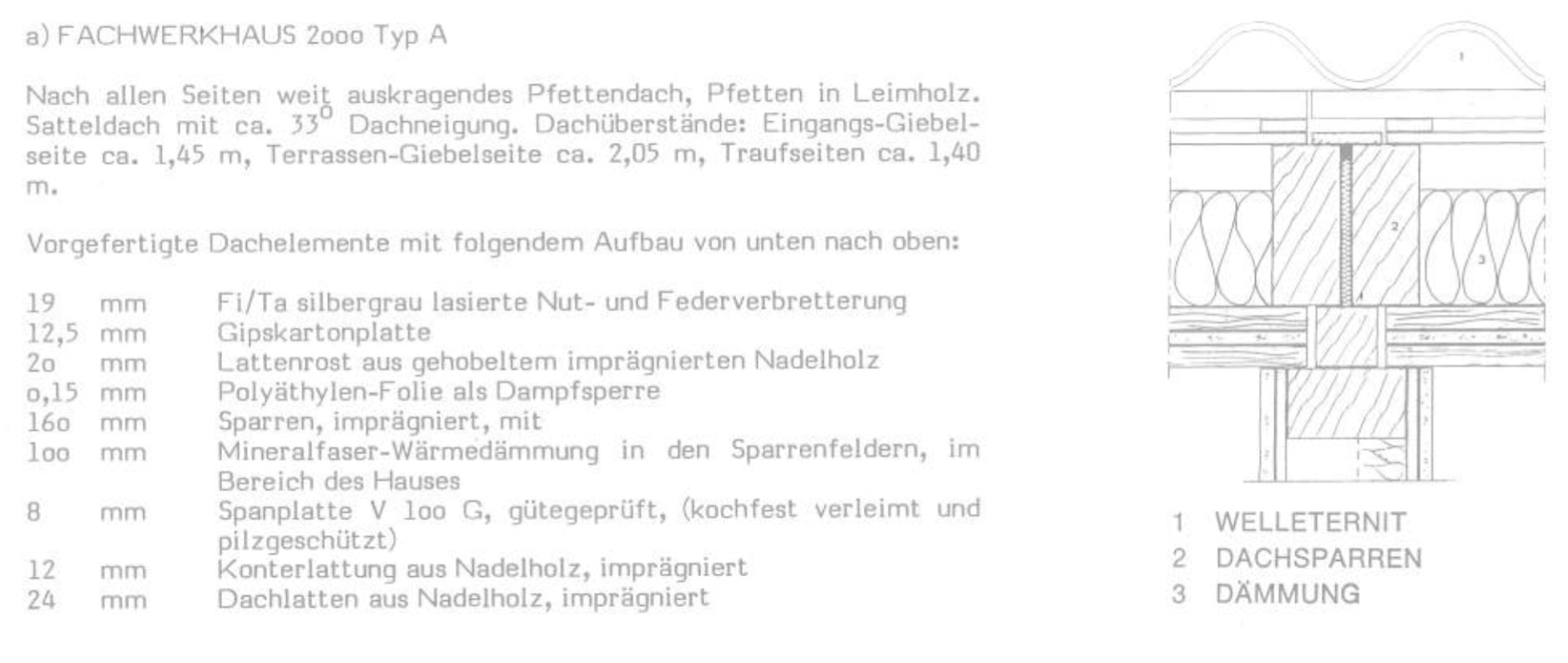

    In unserem Haus (Baujahr 1981) ist eine Kaltdachkonstruktion mit einer Zwischesparrendämmung (100 mm Mineralfaserwolle) verbaut . Die Details zur Konstruktion habe ich als Screenshot angehängt.
    Da aktuell scheinbar alle Energieberater in meiner Umgebung stark ausgebucht sind (Ende der KFW-55 Förderung zu Ende Januar 2022), habe ich versucht den U-Wert des Daches selber zu berechnen.

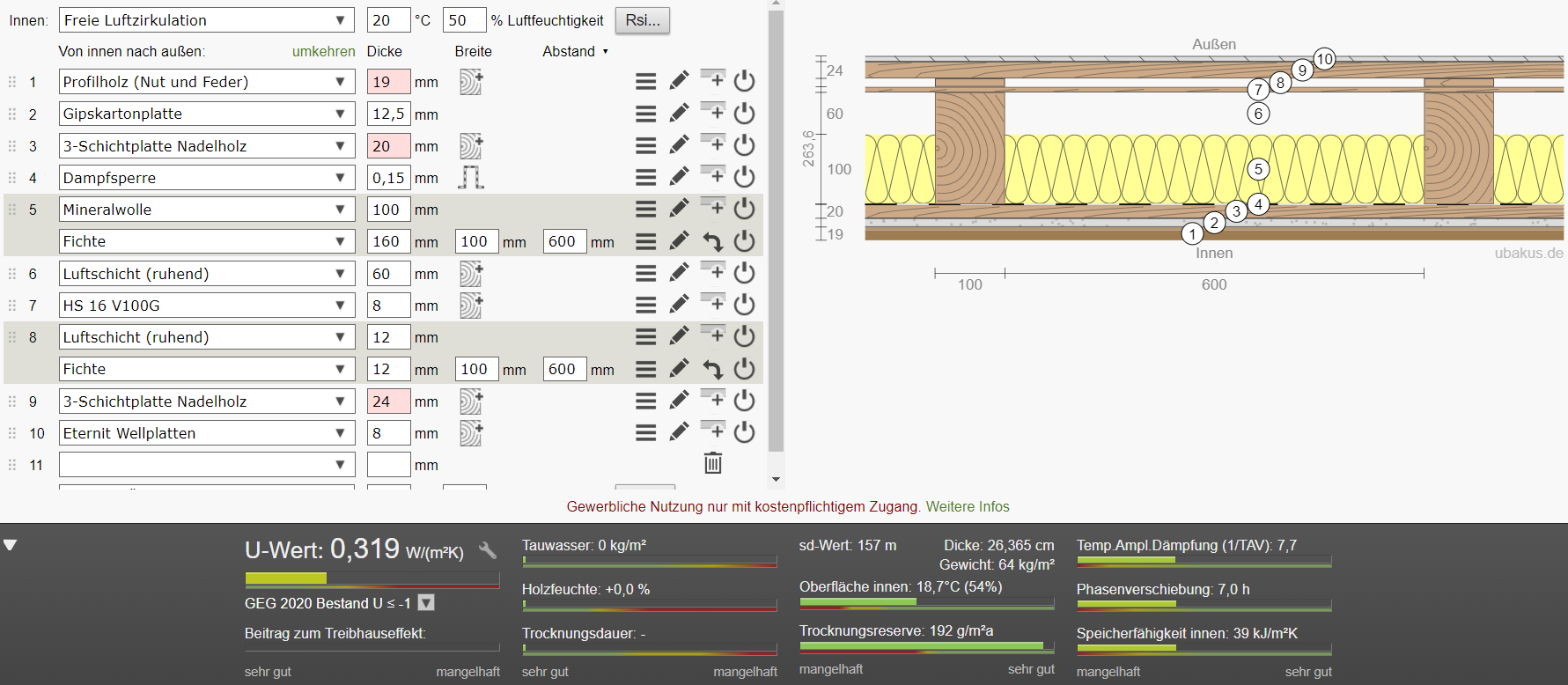

    Mit Hilfe des Online-Rechners (ubakus.de/u-wert-rechner/) bin ich auf einen U-Wert von 0,319 gekommen. Hierbei bin ich mir bei der Angabe der Luftschichten und Materialien nicht ganz sicher.
    Kennt sich einer von euch mit der Berechnung aus und kann vielleicht mal draufschauen?

    Was genau ist die Frage ?
    nun die ganzen Schichten muss man dabei nicht betrachten... es reicht vollkommen die Dämmung und den Sparrenabstand mit in die Berechnung zu nehmen.

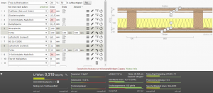

    Bei der reinen Betrachtung von 160 mm imprägnierter Sparren mit 100 mm Mineralwollendämmung komme ich somit auf einen U-Wert von 0,479 W/(m²K) bzw. einen Rtot = 2,088 m²K/W oder R-Wert: 1,918 m²K/W.
    Ist dies aus deiner Sicht realistisch oder habe ich irgendwo noch einen Denkfehler?

    Ein dichtes, heiles Dach mit U 0,32 würde ich nicht aufreißen, um es zu dämmen.
    Die Frage ist aber, ob die Luftschicht oberhalb der Mineralwolle zwischen den Sparren tatsächlich ruhend ist. Wenn die hinterlüftet ist (Außenluft), sieht der U-Wert wieder anders aus.

    also die Luftschicht (60mm) ist sicherlich nicht ruhend, bzw. nicht mehr.
    die Frage ist eben auch der Zustand der Dämmung. Wir hatten auch 10cm im Dach und die Schrägen waren teilweise kalt und es zog Luft aus den Steckdosen. Die Dämmung war teilweise nicht mehr da, runtergerutscht etc…
    Kauf dir mal ein einfaches Infarotthermometer und gehe die Schrägen innen damit ab. Vorher änderst du noch die AT/RT Werte in Ubakus so wie es aktuell bei dir ist und dann hast du auch einen Anhaltspunkt wo die Oberflächentemp ungefähr sein sollte. Wichtig ist, das AT/RT mind 24h halbwegs unverändert sind, und keine Sonne aufs Dach scheint…
