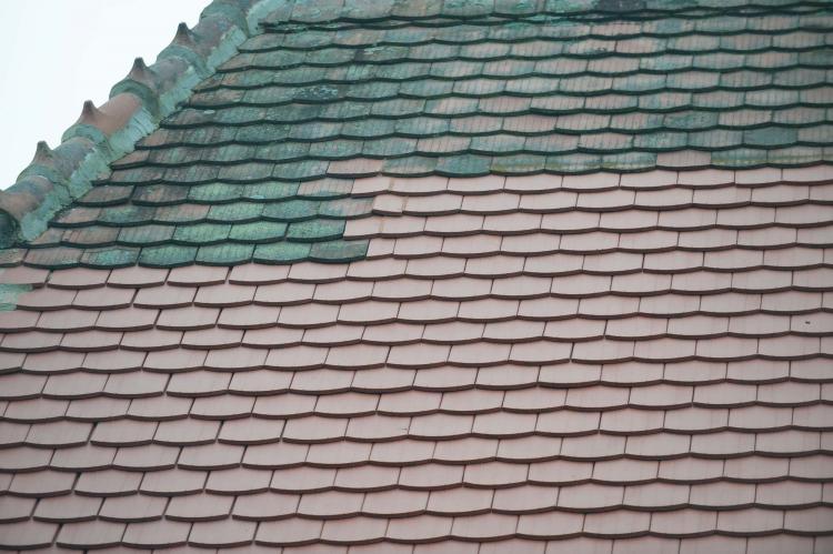

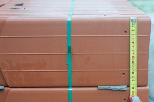

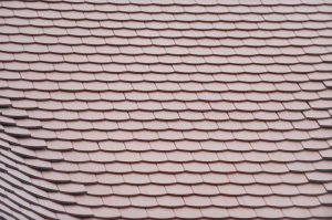

    Zuerst einmal die Ziegel. Dies sind die neuen jetzt am Dach vorhandenen Biber. Der Abstand der Lattung beträgt 15cm.

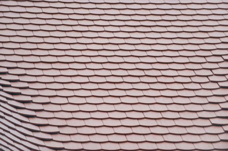

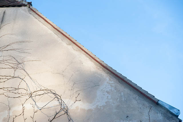

    Der Ortsaum, direkt anschliessend an die betroffene Stelle. Im original war da eine Hohlkehle aus Putz darunter, grösstenteils aber schon zerfallen. Wurde vorerst nicht wiederhergestellt. Wand an der Innenseite komplett trocken.

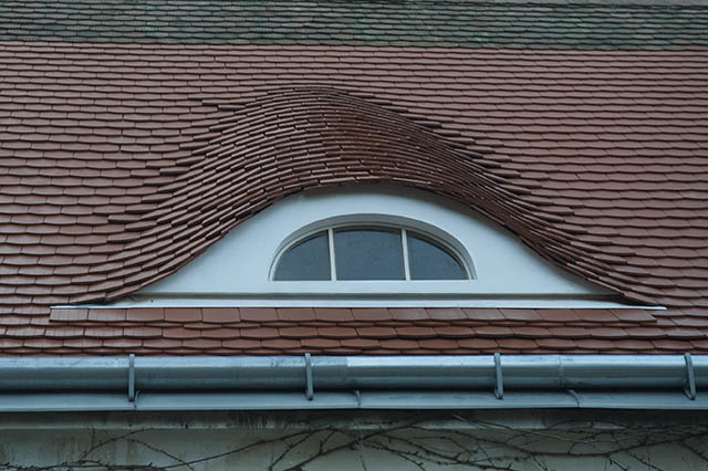

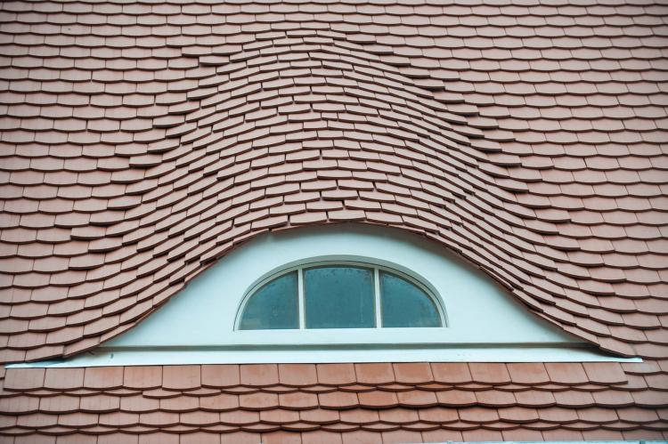

    Eine der beiden neuen Gauben.

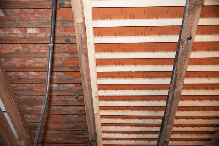

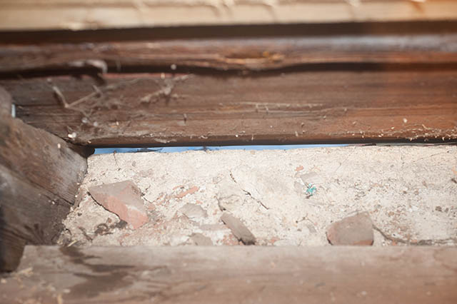

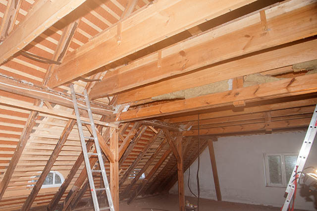

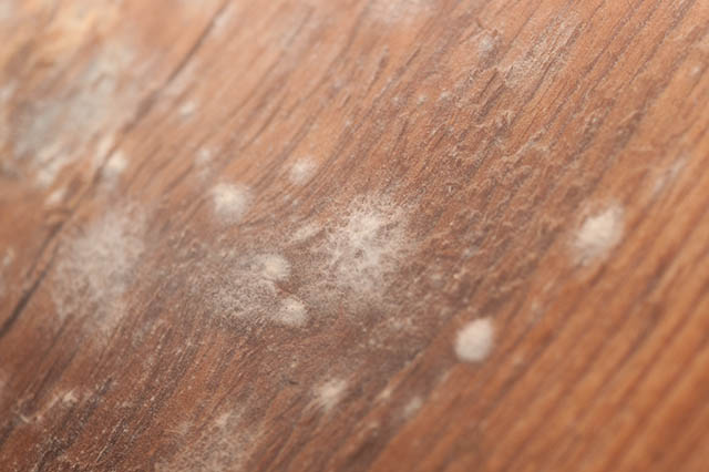

    Und so siehts innen aus - das ist die befallene Stelle.
    Man sieht noch Reste des alten Ausbaus, z.B. die hohen Balken sowie ein paar Zelluloseflocken und einen kleinen Rest Glaswolle zwischen der einen Zange der mir beim Aufräumen wohl entgangen ist - das ist aber komplett trocken und frei von Schimmel.

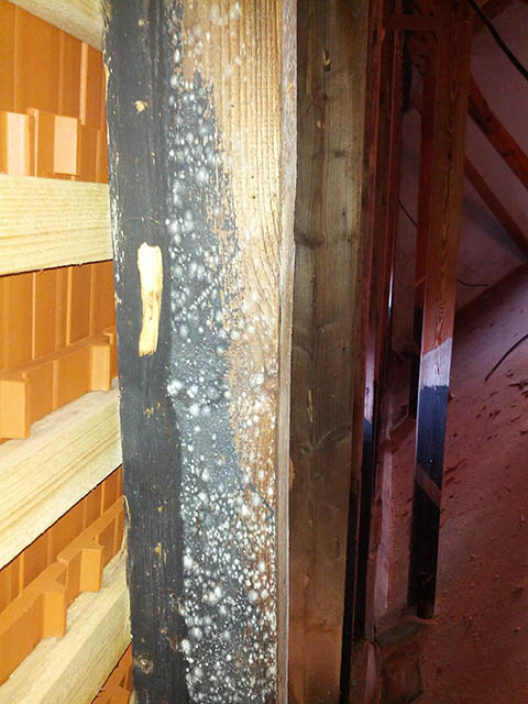

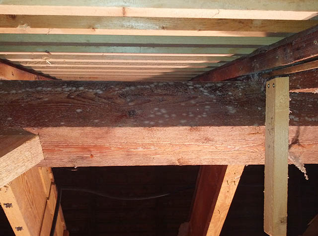

    Und das ist er auch schon in voller Pracht, eine relativ wenig befallene Stelle.

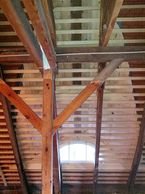

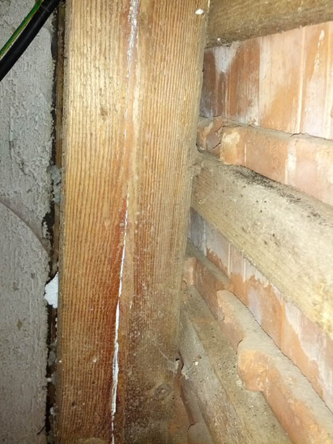

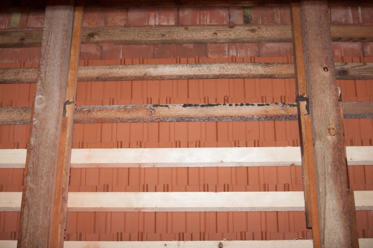

    Das ist die, von der Giebelwand weggehend, letzte Sparre die voll in der neuen Deckung liegt.
    Und das hier ist der erste Sparren der voll in der alten Deckung liegt. Zu dem voll befallenen sind ca. 1.5m Abstand. Sparrenabstand ist 75cm, dazwischen liegt ein mittelmässig befallener der auf einer Seite die alte und auf der anderen die neue Deckung hat.
    Ein Blick von innen auf die Fusspfette(?) und Traufe in Mitten des befallenen Bereichs. Ja man kann da unten nach draussen hin durchschauen. Ist nicht überall so, in manchen Teilen des Daches finden sich dort Reste eines kleinen Mäuerchens und ganz selten ist es noch wie neuwertig erhalten. Bei Bedarf gerne auch ein Bild dazu.

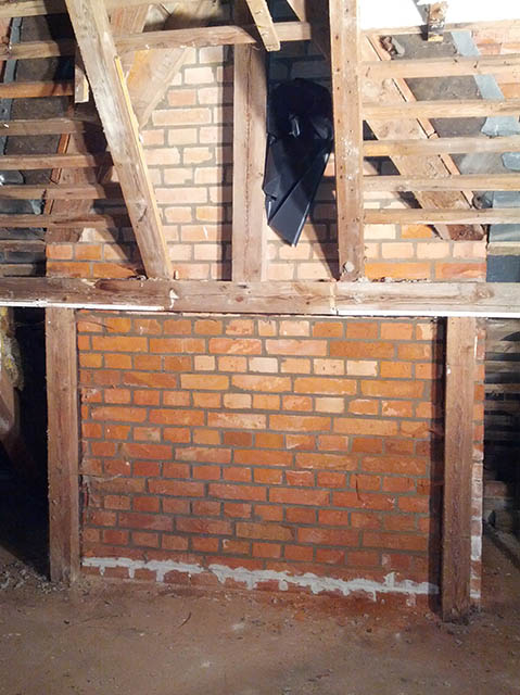

    Gegenüber der befallenen Stelle befindet sich ein Teil des Schornsteins, die Ziegel im oberen Bereich sind trocken, unten komplett nass. Auf den ersten Eindruck sieht es aus als würde dort Wasser kondensieren.
    Ebenso an allen metallischen Dingen wie Nägelköpfen, Schrauben,.. alles mit Tropfen überzogen - sieht aus wie Tau und ist es ziemlich sicher auch.
    Mittelpfette im befallenen Bereich. Interessant zu sehen dass sie nur auf den der Deckung zugewandten Seiten befallen ist. Die Rück und Unterseite sind sauber.

    Ja, stehendes Dachhäuschen ist trocken.
    Der Übergang zwischen nass/trocken ist genau da wo im Bild mit den Glasplatten in meinem Beitrag(#15) das Glas aus ist. Da wo die alte Deckung erhalten bliebt wirds schlagartig trocken.
    Die auf Bild 1 des Beitrags 15 etwas rötlicher erscheinenden Ziegel sollten alle neu sein, die kamen auf einer Palette angeliefert.
    Bild 3 des Beitrags 23 zeigt grösstenteils diese neuen Ziegel, oben blieb ein Streifen der ganz originalen Ziegel erhalten, die wurden dort nicht durch Glas ersetzt.

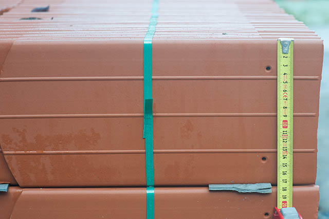

    Wo habt Ihr die Biber her, die kenne ich nur aus dem Osten. Wie stark sind die? alle naturrot.
  8. #28 Biber53, 08.01.2014

    Sind das 3D Biber? Doppelstrang und dann getrennt.
    Schick mir mal ein paar Bilder, Oberseite und Unterseite.
    Gibts ein Kennzeichnung auf der Unterseite, Produktionsstätte, Herstelldatum?

    Im Bereich, Übergang neue Biber/alte Biber gibts Undichtigkeiten. Weil unterschiedliche Breiten, "überholen" die alten Biber (sind sicher breiter, Maße???)
    Viele Seitenfugen entwässern da, wo der neue Biber sein Loch hat!!!!
    Das hat kein Dachdecker eingedeckt.
    Bei der Gaube hab ich auch meine Zweifel (kanns aber nicht vergrößern) Habt Ihr die schmäleren Biber gekauft, wegen der Eindeckung der Gauben?
    Vorgabe der Fachregeln in D ist mind. 1 zu 5. Stirnbogenhöhe 1 m, Gaubenbreite mind. 5 m (zum Bleistift)
    Sonst liegt es so wie bei Dir. Je steiler bzw. ungünstiger das Verhältnis, umso so mehr läuft das Wasser in die Gaubenwange, also schräg.
    Habt Ihr deswegen die gerippten Biber gekauft?
    So was kriegen dann nur noch Topleute regensicher hin. Seitenfugen bergseitig verlagern. Streifen aus V13 einlegen um die Seitenfugen abzusichern.

    Schade dass die Bilder nicht zu vergrössern sind, ich kann draufklicken und sie werden gross.
    Ich fürchte doch. Offiziell mit Auftrag und Rechnung.
    Werk des Zimmermanns einer beauftragten Dachdeckerei. Die Steigung am Rand stimmt überhaupt nicht mit den alten Gauben überein, aber da hiess es "das macht nichts".
    An den Steigungen wurden lange mit der Flex die Ziegel zugeschnitten bis das passte.
    Eigentlich nur weil das original auch leicht gerippt ist. Wir haben den Dachdecker beauftragt diesen Biber wieder zu organisieren. Er bekam ihn nicht und brachte den hier, meinte dass er passt und genauso funktioniert.
    Der kommt wirklich aus Deutschland wenn das stimmt was man mir sagte.

    Holzfeuchte in dem Bereich dennoch um die 25-28%, an den Ablaufspuren >> 40%. Rest des Dachstuhls maximal 20%, meist aber ca. 18.
    Latten 5cm breit im Abstand von 15cm, Sparrenabstand 75cm.
    Werde beim nächsten stärkeren Regen genau darauf achten ob was seitlich beim Dach abrinnt, meine mich aber zu erinnern dass es hier schon ein wenig abgeronnen ist wenn mal ordentlich Wasser vom Himmel fiel.
    Wird gemacht, habe heute alte und neue Ziegel dafür mit nach Hause genommen.
    Soll ichs generell beschreiben? Könnte eine längerer Text werden. Oder spezifische Dinge?
    Als Laie werd ich sicher einiges falsch/anders verstehen als gemeint und mich auch so ausdrücken dass es falsch verstanden wird. Was aber an meiner Beschreibung liegt und nicht am falsch Verstehenden.
    Zu ein paar weiteren Detailbildern, diesmal etwas grösser. Hoffendlich sieht man darauf mehr.
    Übergang alt/neu oben am Rand zum Ortsaum hin.
    Detail aus der Fläche zwischen Gauben
    Linke Gaube. Wenn gewünscht auch rechte in der Grösse.
    Übergang alt/neu am rechten Ende der neuen Fläche. Als nächstes würde da dann gleich das Dachhäuschen kommen. Aussenansicht dieser Stelle folgt morgen.
    Übergang alt/neu oben in Mitten der Fläche. Aussenansicht dieser Stelle folgt im nächsten Beitrag morgen.

    Weder noch, das war als Tierkörperverwertung geplant die aber nie in Betrieb ging.
    Der Rauchfang war für den kohlegefuerten Kessel/Dampferzuger vorgesehen.
    Der aber ist ein ganz eigenes Thema ;).
    Auf dem Bild sieht man es zwar nicht aber ab der Mitte neigt er sich ein bisschen sodass sein Kopf in etwa 3° schief steht.

    Es sollte laut Zimmermann dort nichts ausser dem Holz und stellenweise ein wenig schwarzer Farbe von diesem ehemaligen Solarexperiment vorhanden sein - ausschliessen kann man es aber nicht mit absoluter Sicherheit.
    Die Teile schwarzer Farbe sind dem Schimmel herlich egal, er macht dabei keinen Unterschied.
    Die gesamte Seite des Daches bekommt sehr wenig Sonne ab, nicht nur dieser kleine Bereich.
    In dem Bereich hat er nurmehr dünne 25cm, genau unterhalb der Decke ist der Sockel mit 50cm. Da er sich nach oben hin verjüngt kann ich die genauen Abmessungen an der Stelle nicht sagen, schätze es aber mal auf ca, 1.75x1,75. Nur eine gröbste Schätzung, werde morgen nachmessen.
    Die Nässe dort ist definitiv Kondensat. Es gab in der Zeit keinen Regen, es drang nichts durchs Dach ein und die Seiten sind so gut wie trocken.

    Kerze an Docht: Wozu dient den das Plastiksackerl vor/in dem Zug?
    Derzeitiger Zustand.
    Zustand vor Rückbau.
