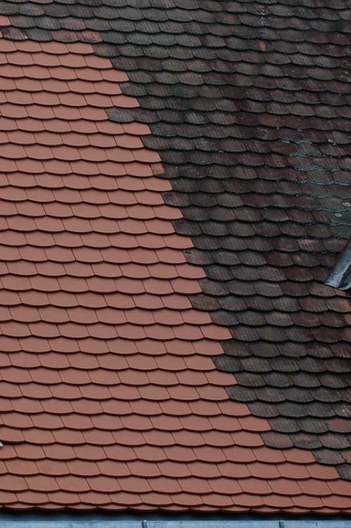

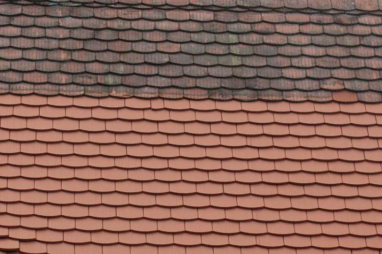

    Wie angekündigt die fehlenden zwei Bilder, Aussenansichten der Übergänge.
    Übergang alt/neu oben.
    Und seitlich.

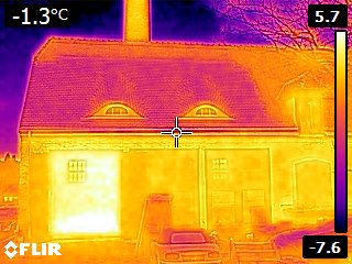

    Theromaufnahme von innen kommt morgen, habe zwar eine aber die wurde einige Zeit nach der Aussenaufnahme angefertigt - ich mache lieber aussen und innen ohne grosse Zeitverzögerung neu.

    freue mich, daß ich Alfons zum Nachdenken bringen konnte. Allerdings habe ich ihn wohl in die falsche Richtung gelenkt. Dazu nachher mehr.
    Zunächst noch ein bißchen über(s) Dachziegelherstellen.
    Einer der großen Vorteile von Dachziegeln ist folgender. Im Brand bilden sich Kapillaren im Ziegelscherben, welche Feuchte aufnehmen und transportieren können. Leider wird dies oft unterschätzt und ist bei vielen unbekannt.
    In U-Kassetten hergestellte Biber haben ein Wasseraufnahmefähigkeit von 7,x bis 8,x Prozent.
    Bei den alten Bibern hier im Beitrag liegt die Wasseraufnahmefähigkeit wahrscheinlich noch höher.
    Neuere Produktionen erfolgen meist in H-Kassetten, dabei liegt der Biber.
    Diese Brände haben höhere Garbrannttemperaturen. Dies führt unter anderem zu einer geringeren Wasseraufnahmefähigkeit.
    Bei der Biberherstellung im Doppelstrang (so weit ich weiß, nur noch 1 Werk in D) werden die Biber sehr trocken gepreßt, damit diese ohne Verformungen, stehen bleiben.
    Die Wasseraufnahmefähigkeit dieser Biber beträgt weniger als die Hälfte der meist liegend gestanzten Biber. Verglichen mit den alten Produktionen beträgt sie ca. ein Drittel.
    Alfons, nach den Angaben des TE gehe ich davon aus, daß die neu verlegten Biber im Doppelstrang hergestellt wurden.
    Diese Biber sind extrem hart und nehmen sehr wenig Wasser auf.
    Der Dachaufbau ist, im vorliegenden Fall, wie vor hundert Jahren. Es sind keinerlei Lüftungsziegel verbaut und der First ist eingespeist.
    Der Feuchtetransport (vom großen Dampfteildruck zum kleinen Dampfteildruck) geht hier meistens von innen nach außen. Dies kann hier nur über die Fugen und die Dachziegel selbst erfolgen. Diese allerdings nehmen kaum Feuchte auf!
    mfg
    Bauer

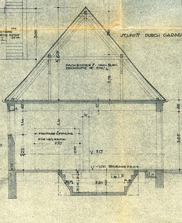

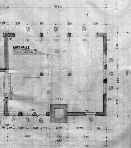

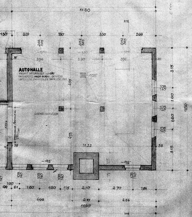

    Ausschnitte der betroffenen Stelle aus den Plänen. Auf einem Bild des gesamten Plans wäre die Stelle durch die maximal mögliche Auflösung die das Forum mir gestattet so klein dass man nichtmehr viel erkennen kann.
    Wenn ganzer Plan gewünscht lade ich ihn gerne wo anders hoch und verlinke.
    Aufsicht, Ebene ist in etwa der Boden des unter der betroffenen Stelle liegenden Raumes.
    Unten der Rauchfangsockel, oben 3 Ausnehmungen für Tore, dazwischen zwei Säulen. Direkt darüber der feuchte Dachteil.
    Einziger im Plan vorhandener Schnitt durch diesen Raum.
    Eingezeichnete Montagegrube bei Herstellung des neuen Bodens verfüllt.
    "Monatgeöffnung für Heizkessel" ist längst geschlossen.
    Rechte Dachseite befallen.
    Deren Ausrichtung ist auf ein paar Grad genau Süd-OST, bitte um Verzeihung für den Fehler in einem vorherigen Beitrag wo ich dies fälschlicherweise als Süd-West angab. Der Giebel zeigt dessen Länge nach Richtung SW, die Fläche daher nach SO.
    Die Thermoaufnahme von innen muss ich morgen nachreichen da ich heute in Wien sein musste und nicht zur Baustelle kam.

    dass die reserve optisch nicht mithalten kann, gegenüber
    einer neuen biberschwanzdeckung, kann ich nachvollziehen.
    aber so extrem? ich würde das problem auch eher im gebäudeinneren suchen.
    oder waren die alten schon so in würde gealtert?

    rechts aussen sieht man einen schornstein, neueren datums.
    da ist die dacheindeckung auch recht hell..
    kann es denn sein, das im zuge der dachneueindeckung
    alte (reserve) und neue ziegel unschön gemischt wurden?

    ich würde mal behaupten, dein problem ist
    ein optisches problem. da wurden biberschwänze alt und
    neu verwendet. aber recht unschön.

    oben alteindeckung. unten neueindeckung.
    da schimmel nix.!
    den dachdeckern könnte man in den hintern treten.
