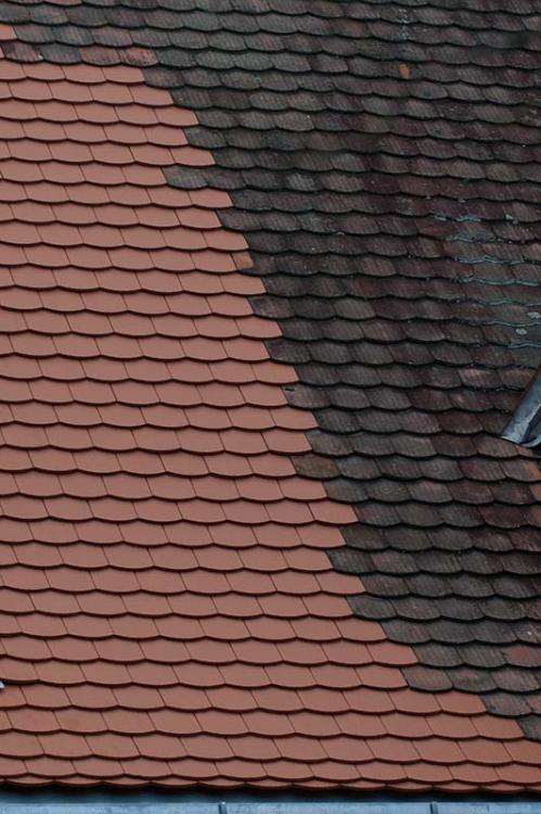

    hallo ihr dachdeckermeister, wo seht ihr hier feuchte oder schimmel?
    ich sehe nur alte, ältere und neue pfannen.
  8. Baumal
    Baumal
    02.08.2007
    16.076
    Ravensburg
    von oben , ziegelreihe (10 neu) wirds in zukunft
    nicht nur reinregnen.

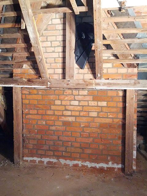

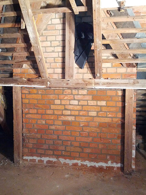

    Name: IMG_20140108_163135 copy.JPG Hits: 39 Größe: 96.1 KB ID: 40829
    Gegenüber der befallenen Stelle befindet sich ein Teil des Schornsteins, die Ziegel im oberen Bereich sind trocken, unten komplett nass. Auf den ersten Eindruck sieht es aus als würde dort Wasser kondensieren. Ebenso an allen metallischen Dingen wie Nägelköpfen, Schrauben,.. alles mit Tropfen überzogen - sieht aus wie Tau und ist es ziemlich sicher auch.
    Mit den Ziegeln in diesem Lied sind sicher nicht die Ziegel der Eindeckung besungen, oder?
    Grüsse
  12. #72 Reitmeier, 12.01.2014
    Reitmeier
    Reitmeier
    14.12.2003
    519
    DDM
    Düsseldorf
    Den Anhang 40829 betrachten

    Nein das beschrieb den Sockel des Schornsteins der von unten her begann mit Kondensat aufzufeuchten. Jetzt ist alles vorbei, er ist trocken wie immer.
