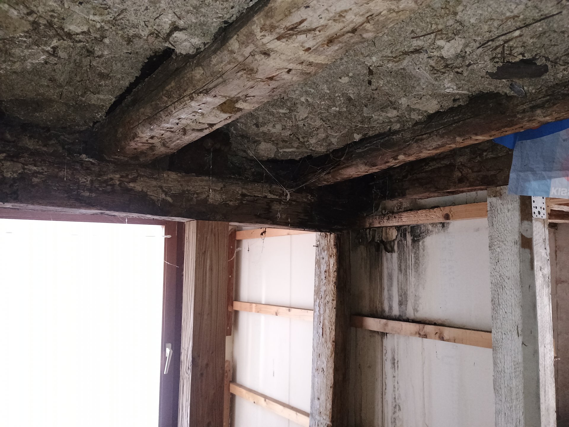

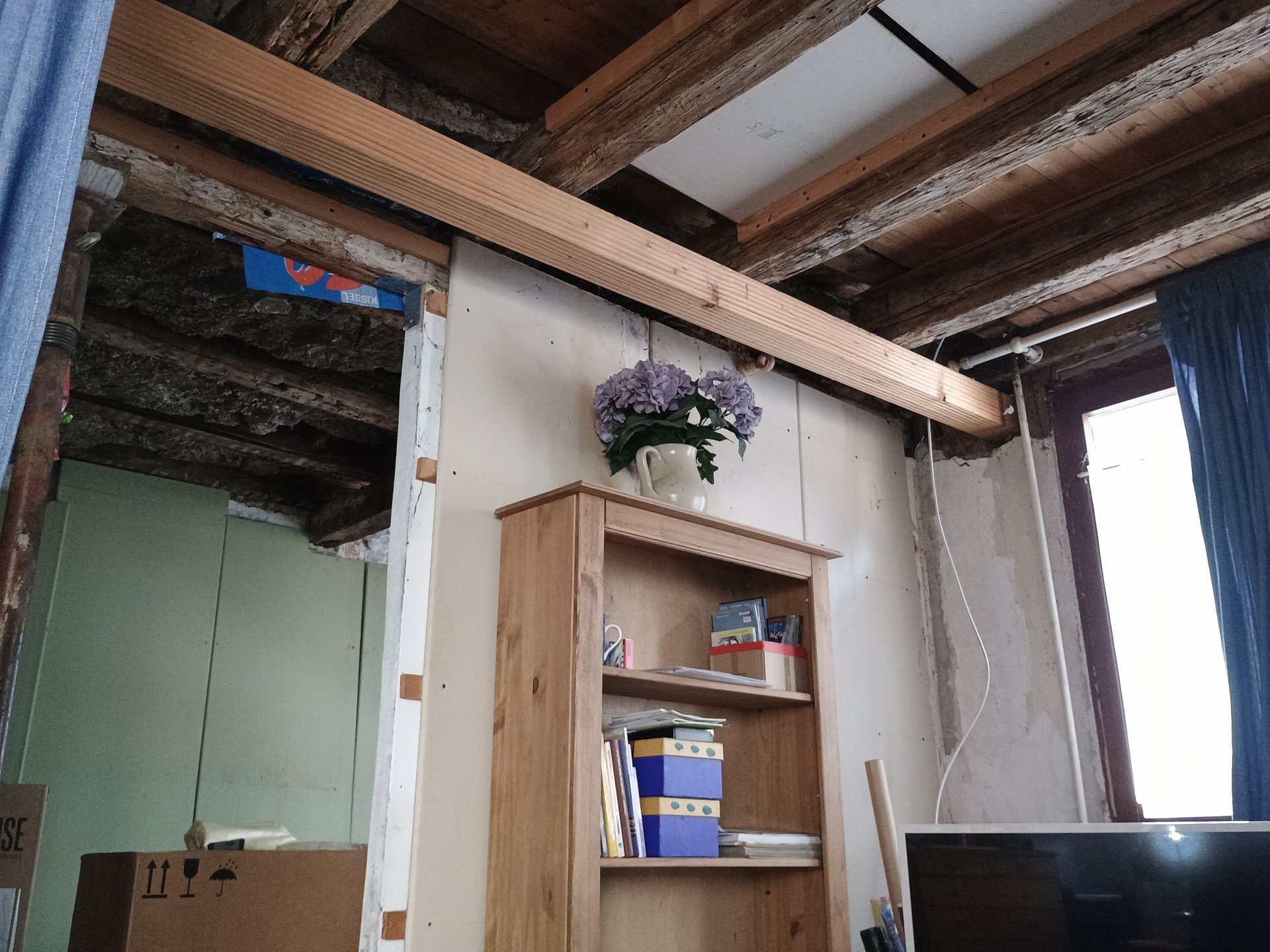

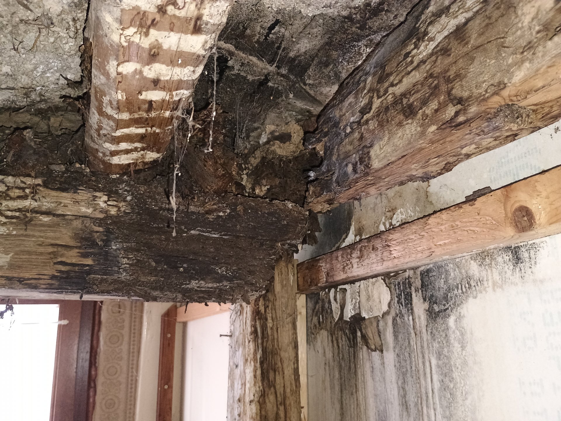

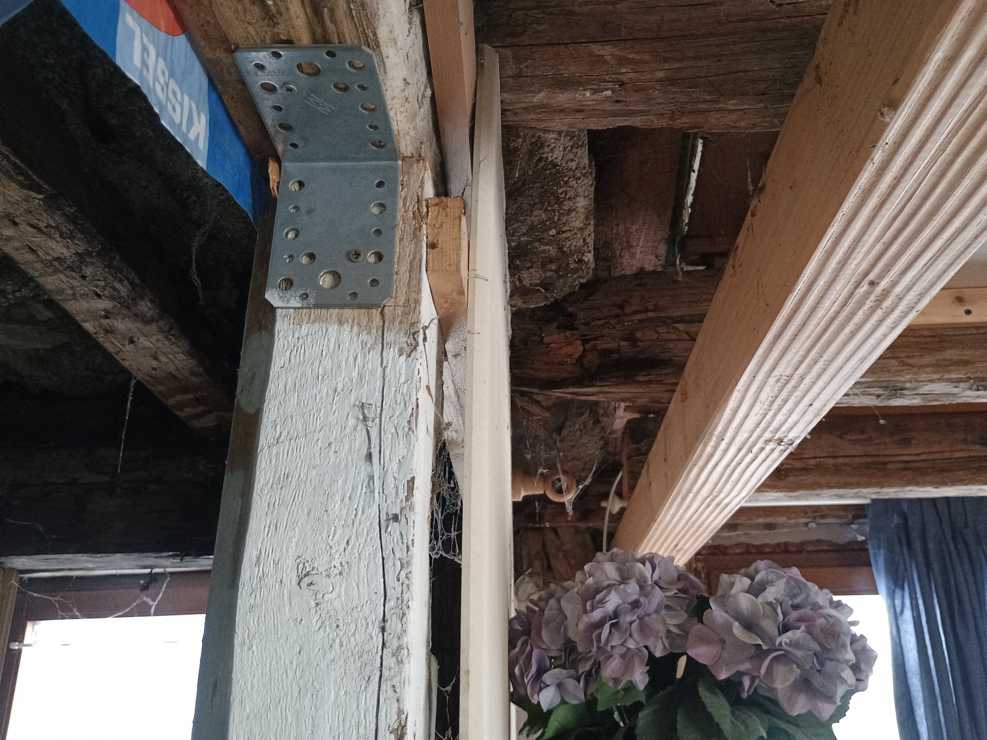

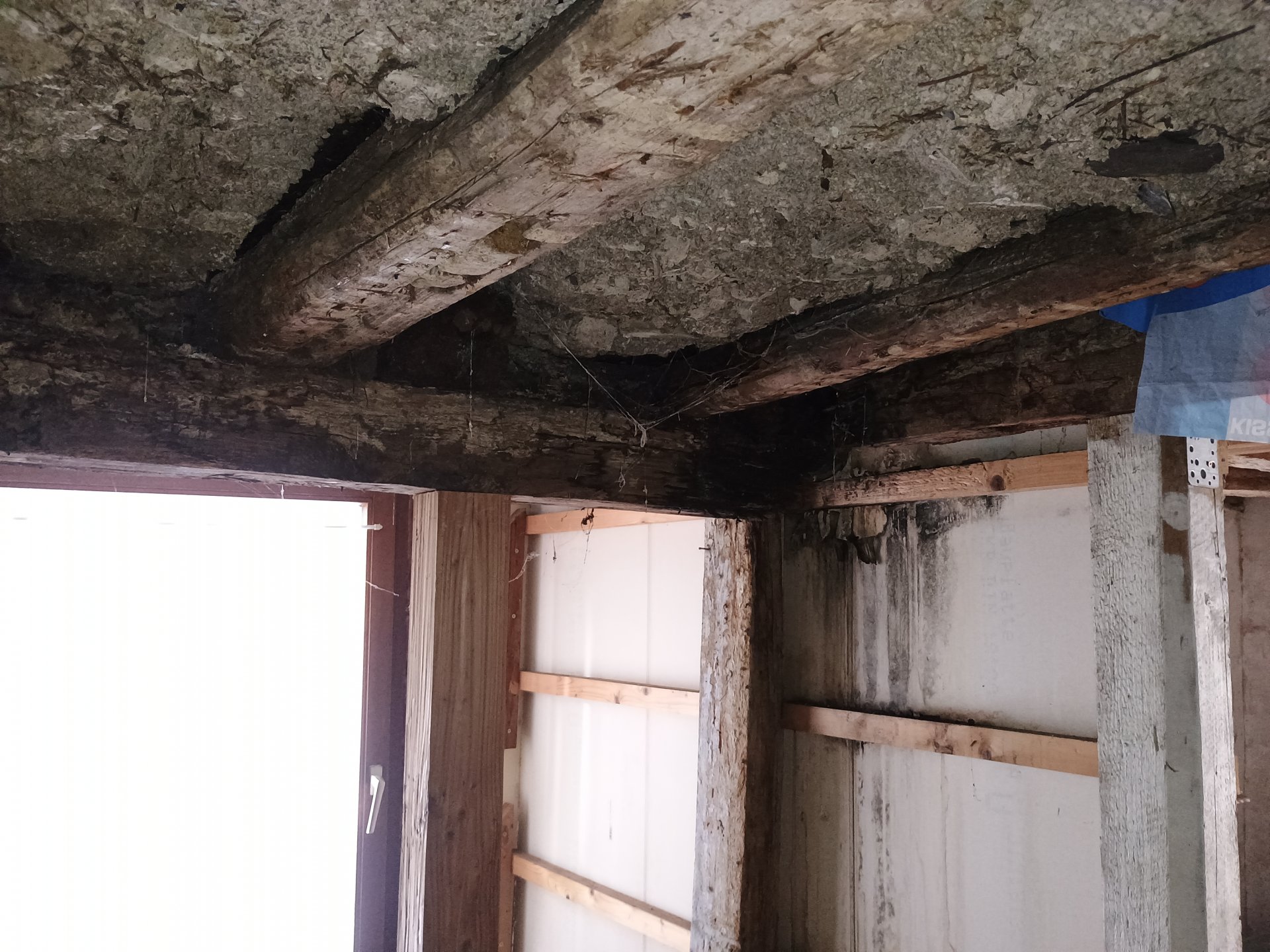

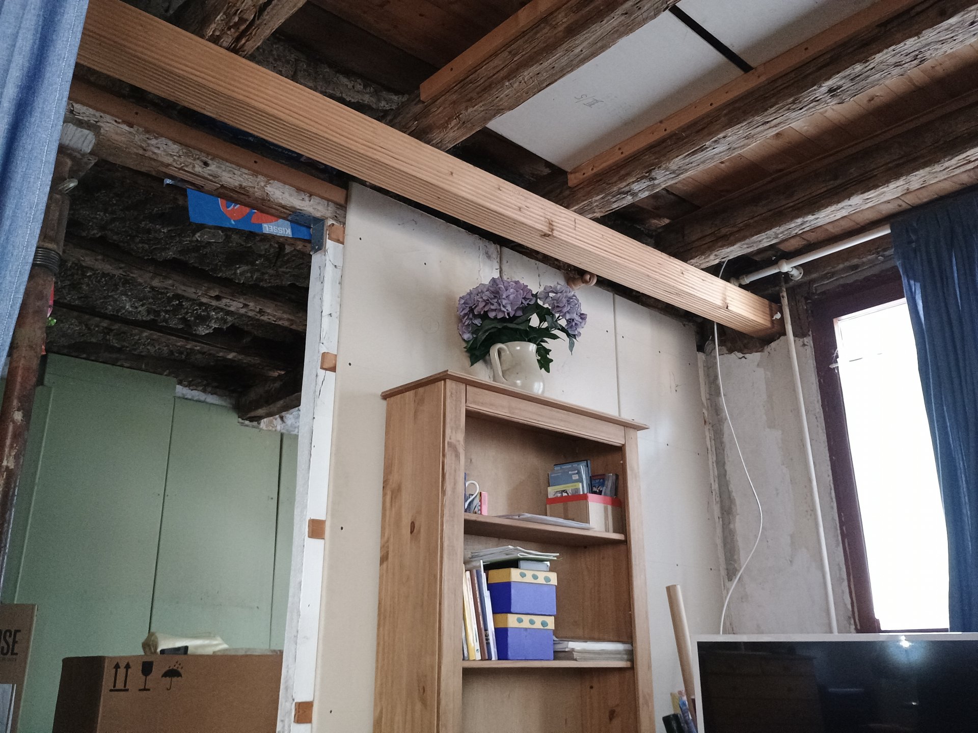

    Ich kann unwahrscheinlich günstig ein Haus erwerben, Dach ist komplett vor 5 jahren neu gemacht worden. In 2 kleinen zimmern eines Altbaus sind aber Balken faul und vom Holzwurm zerfressen.

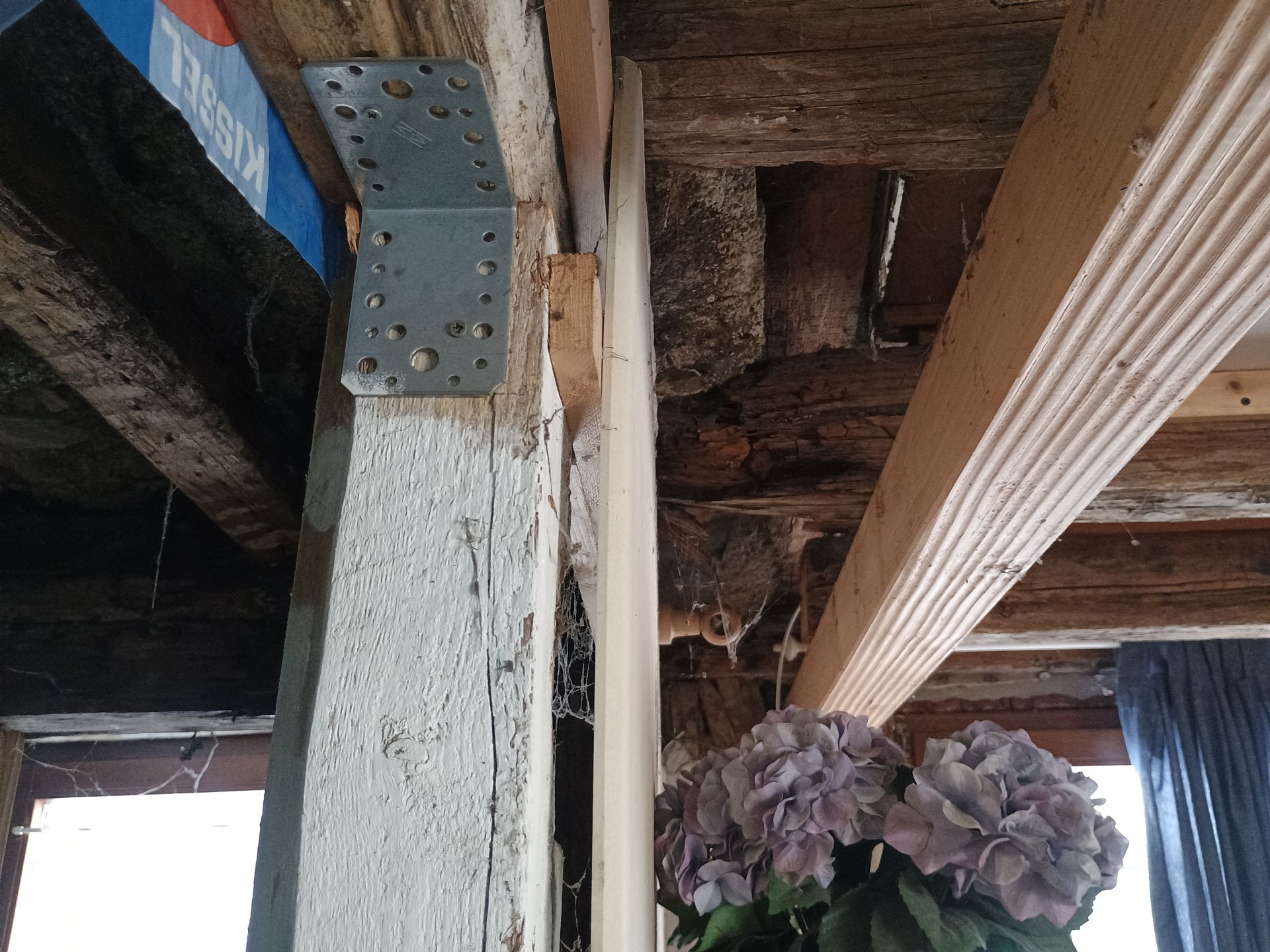

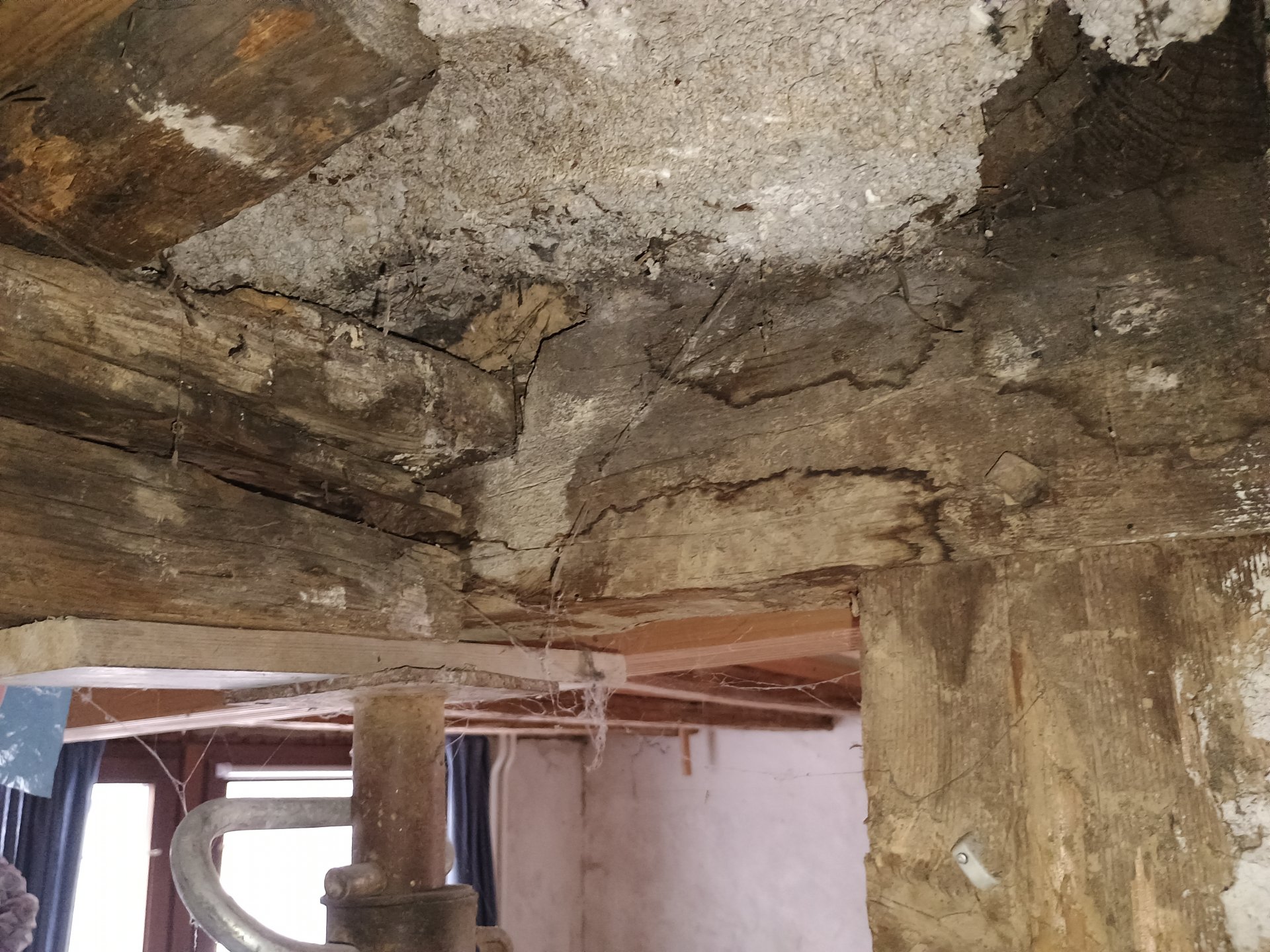

    Im ersten Raum traue ich mir das Austauschen der Deckenbalken mit dem Holzeurm zu. Im angrenzenden ca.6qm grossen Raum wo drüber eine 6qm grosse Dachterrasse ist und die Balken faul sind nicht so ganz. Die Decke ist aus gegossenenem Beton mit Balken drun die faul sind. Mein Gedanke war jetzt, mit Spriessen die Decke abzustützen und die Balken nach und nach auszutauschen. Sue neu zu verzapfen und oder mit schuhen und arbeiten. Sonst ist das Haus in gutem Zustand, nur etwas abgewohnt.
    Ich möchte mir das Haus nicht engehen lassen für diesen Preis, die Baustelle, ist dieses Problem mit den Balken der Rest ist kleinkram...
    Oder sollte ich die Betondecke komplett rausreissen?
    Das Nachbarhaus ist direkt angrenzend.
    Zur Hilfe steht eine weitere Person, aber im Endeffekt steh ich fast alleine da.
    Ideen?

    Ich denke, ein Neubau der Decke wäre hier sinnvoller. Man kommt schneller voran und verliert sich nicht in KleinKlein.
    Zudem ist es einfacher und sicherer, wenn man nicht das Risiko hat, dass einem was Schweres auf den Kopf fliegt.
    Gerade wenn du einziehen willst und den Raum nicht wirklich brauchst.

    Euphorie ist selten ein guter Ratgeber und Deals die zu gut sind um wahr zu sein, sind es meistens nicht.
    Die Bilder sehen jetzt für mich mehr nach Totalschaden aus. Ich würde dir raten das Haus vor dem Kauf von jemandem beurteilen zu lassen, der sich damit auskennt und investiere etwas Geld in die Einschätzung eines Fachmanns. Es könnte die beste Investition (also nicht der Hauskauf, sonder die vorherige Überprüfung dieses Vorhabens :) ) deines Lebens sein.

    Eine Fa.will 30.000 dafür, das kanns nit sein, rausreissen und das Dach neu aubauen, dachte ich auch, ich überlege seit 6 wochen...20.000 ist der kaufpreis

    Frage, was kann ich am besten fur eine neue Davhterrasse nehmen, ich dachte, neue Balkengerüst einsetzen, osb platten, auf die wiederum osb bauder platten mit Dämmung, und dann Schweissbahn drüber, darauf ein paar Terrassenplatten dann douglasie.
    Wäre das o.k?
