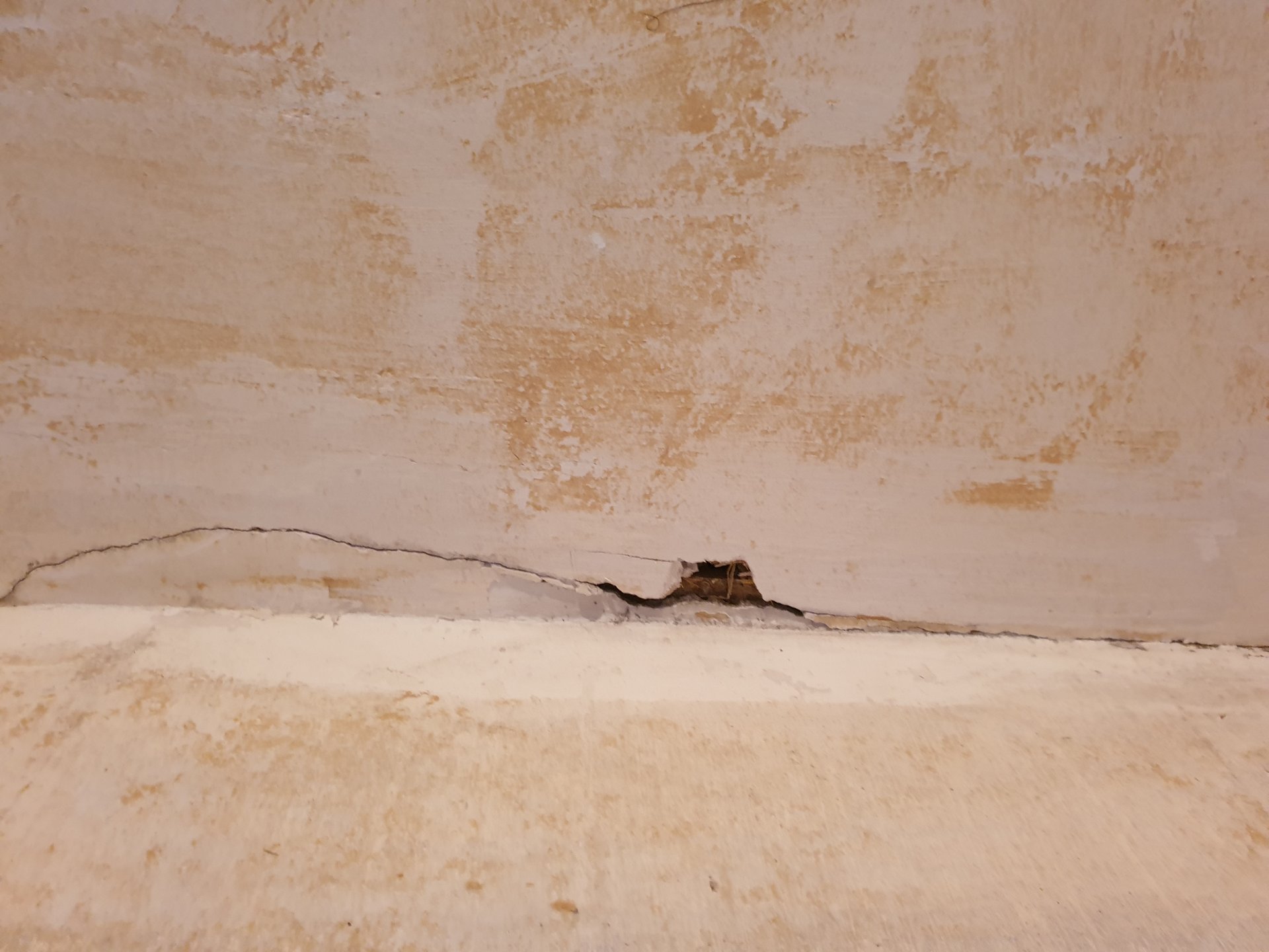

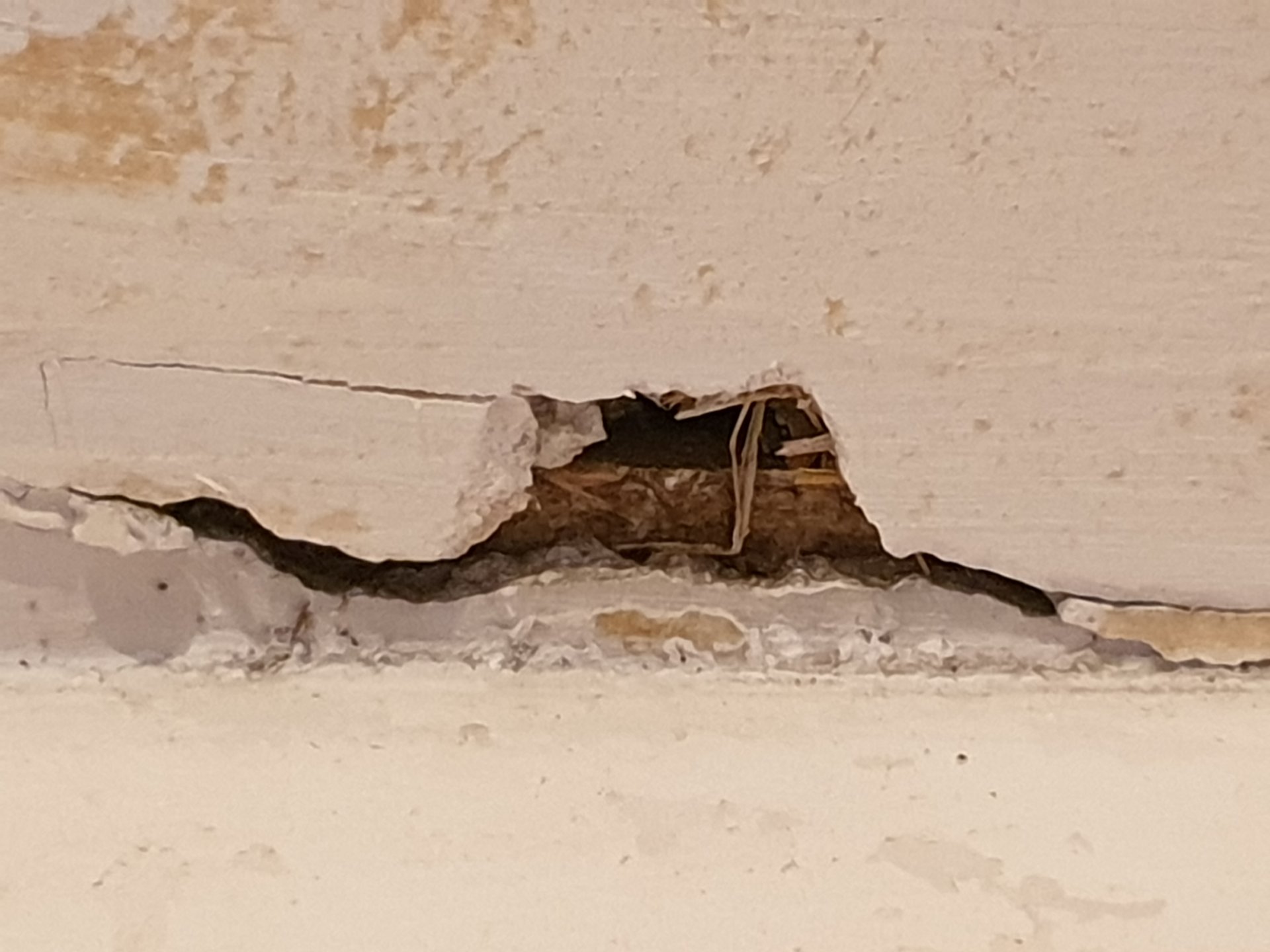

    Guten Morgen liebe Leute,
    angefügt findet Ihr zwei Fotos meiner aktuellen Decke. Wie Ihr sehen könnt, sind beim tapete entfernen Löcher entstanden.
    Nachdem ich nun im gesamten Raum den Putz von den Wänden entfernt habe sind diese Löcher teilweise etwas größer geworden.
    Meine Frage ist, wie ich diese Löcher am sinnvollsten ausfülle und die Decke entsprechend repariere. Aktuell ist eine Erneurung der gesamten Decke keine Option.
    Habt Ihr sinnvolle Vorschläge, was man hier machen kann?
    Danke vorab und viele Grüße aus Köln.
  2. Alex88
    6.747
    3.689
    mit Haftputz verputzen, komplette Fläche mit Gewebe spachteln
