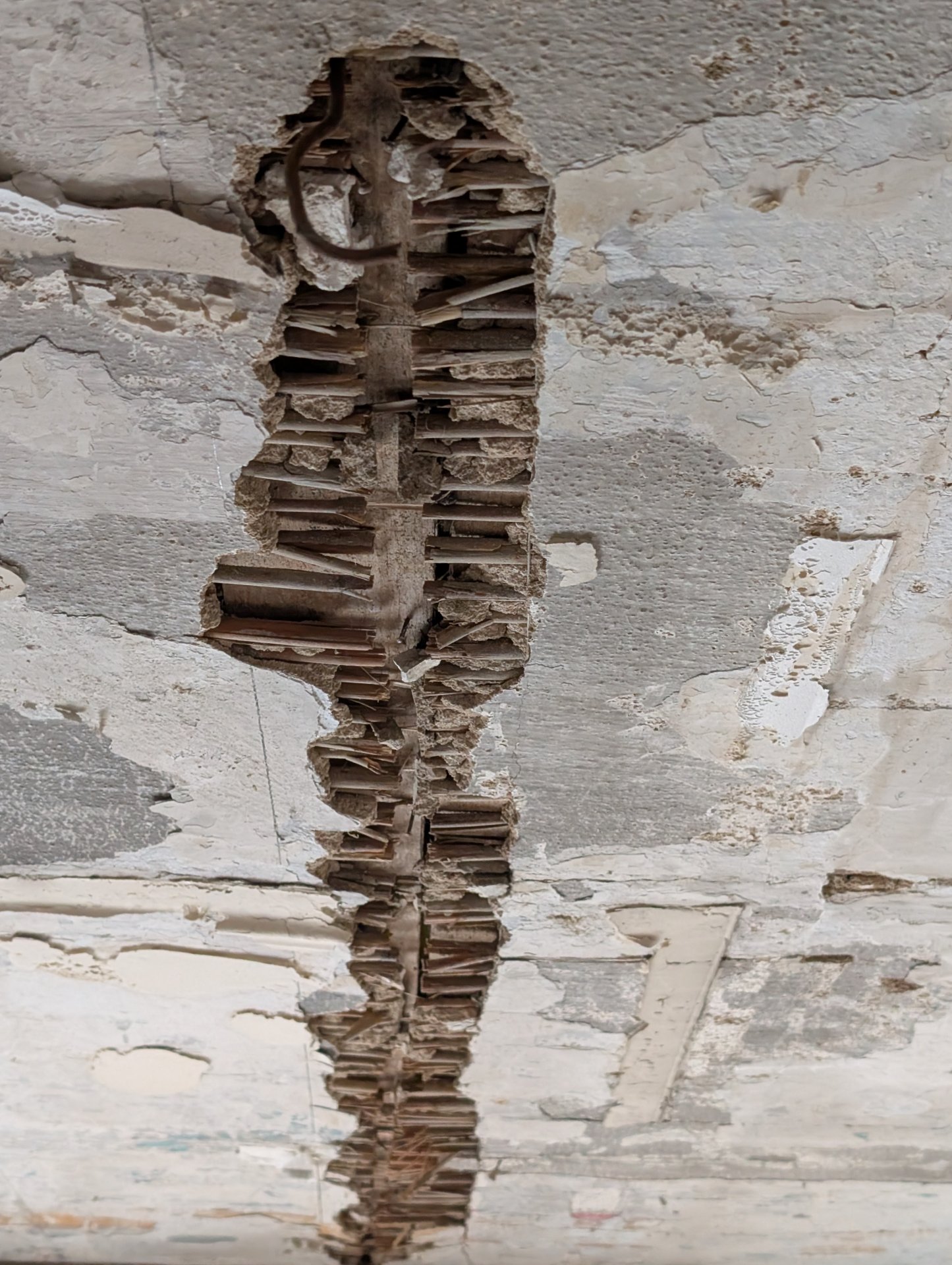

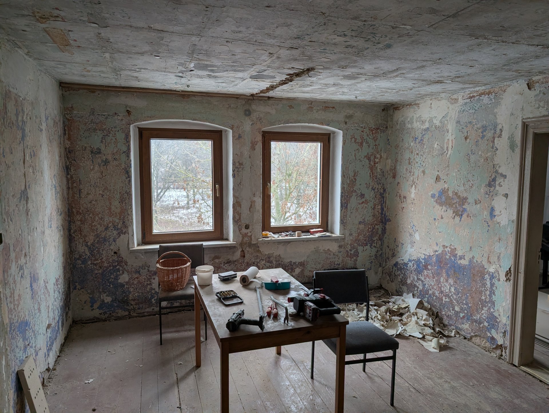

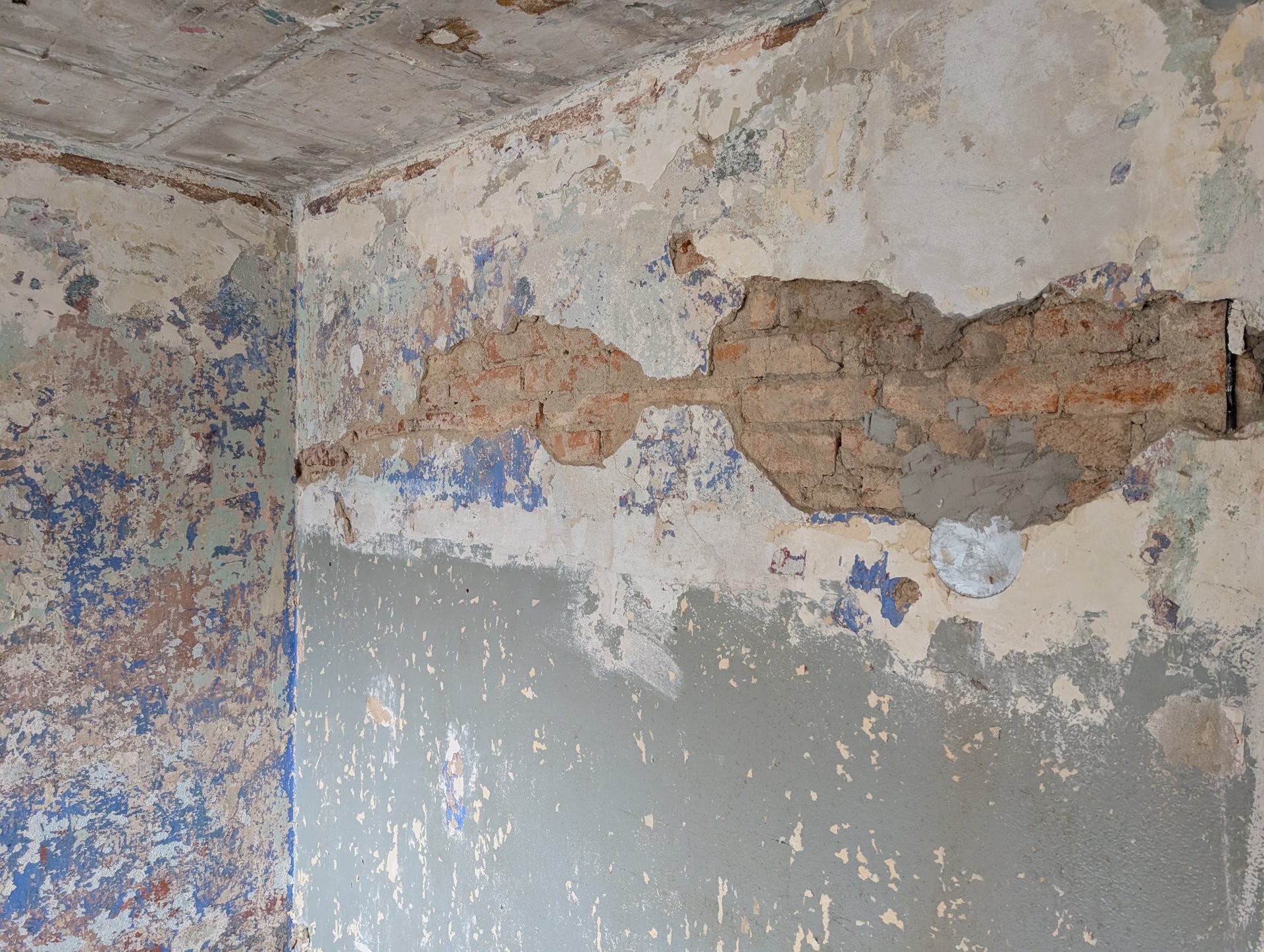

    wir haben vor drei Jahren ein MFH Baujahr 1903 gekauft. Inzwischen haben wir einen teil saniert und wohnen drin. Nun steht der zweite Teil, das komplette 2. OG an. Dort ist quasi alles noch auf Stand 1903 (siehe Bilder). Aus der Erfahrung der Sanierung des 1. OG (das teilweise 1997 schonmal schön gemacht wurde) würde ich nun im 2. OG folgendes Prozedere umsetzen:
    1. Putz von den Außenwänden entfernen und neu verputzen
    2. die Innenwände so belassen und eine Trockenbau-Vorsatzschale davor
    3. Dielen (liegen direkt auf Balken) so belassen, 30er OSB drauf und dann neue Dielen drauf
    4. Decken (Holzbalkendecke, verputzt) so lassen und Trockenbaudecke drunter (das kommt sowieso, da Deckenheizung)
    Ich weiß, das geht auch alles viel schöner, im 1. OG haben wir z. B. überall die Putz runtergemacht und dann mit Lehmputz neu verputzen lassen. Abgesehen davon, dass das Putz runtermachen eine ätzende Arbeit und das neu Verputzen unglaublich teuer war würde ich z. B. nicht nochmal Lehmputz nehmen, weil der für einen Haushalt mit zwei kleinen Jungs einfach viel, viel zu empfindlich ist.
    Lange Rede, kurzer Sinn: spricht grundlegend etwas gegen die geplante Ausführung oder kann man das so machen?

    Die Dielen sehen doch top aus, warum nicht einfach abschleifen.
    Statt Vorsatzschalen könntest Du auch Trockenputz machen.

    Die Dielen sehen nur top aus, bei genauerer Betrachtung taugen die leider nix mehr.
    Ich würde ja gern um das Putz abhacken drum herum kommen, weil das wirklich eine Sch***ß Arbeit ist :-D

    25er OSB würden wohl reichen.
    Die aber direkt auf die Balken.
    Ist der Putz noch stabil?

    Warum die alten Dielen raus und die OSB direkt auf die Balken? Im 1. OG, was wir ja schon saniert haben, habe ich einen Raum die alten Dielen rausgerissen und OSB auf direkt auf die Balken geschraubt, im anderen Raum OSB auf die alten Dielen, sowohl mit Dielen als auch Balken verschraubt. Darauf jeweils die gleichen Dielen. Die zweite Variante gefällt mir von Stabilität her deutlich besser als die erste.
    Der Putz ist noch recht stabil und fest an der Wand.

    Wände grundieren und GK vollflächig aufkleben = Trockenputz
  7. Alex88
    6.766
    3.706
    Lose stellen abschlagen, Rotband aufziehen, schleifen, Tiefengrund, mit Multifinisch spachteln und nochmal final schleifen

    Hallo Alex, kann man auf die Balken direkt Rotband drauf machen?
  10. Alex88
    6.766
    3.706
    Nein, da sollte erst ein Rippenstreckmetall drüber
