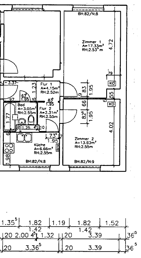

    Ein DDR-Plattenbau aus 1959. Es geht um Zimmer 2 aus der Skizze im Anhang (also das kleine unten rechts, 3,39m x 4,02m) und da um den Fußboden.

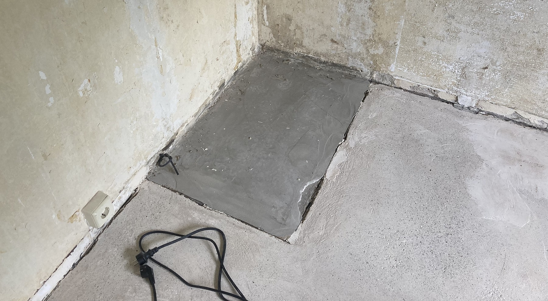

    Der Estrich in dem Raum soll durchschnittlich 1,5cm Ausgleichsmasse drauf bekommen, da er recht uneben ist. In dem Raum war ursprünglich ein Kohleofen (in der Skizze als "[ KO ]" symbolisiert), der natürlich längst raus ist. An der Stelle ist eine spezielle Platte in den Boden eingelassen, die sehr fest ist, ich denke Zement?, siehe Foto.
    Man sieht es auf dem Foto nur schlecht, aber da ist ein Randdämmstreifen zwischen Estrich und dieser Platte. Der Estrich ist also von der Platte entkoppelt. Die Platte selbst ist mit der Wand verbunden, soweit ich das bisher sehen/beurteilen kann.
    Wie gieße ich nun hier Ausgleichsmasse, bzw. wie setze ich Randdämmstreifen oder gar Folie? Ich will natürlich mit der Masse über die Platte rüber, will eine gleichmäßige Fläche im ganzen Raum.

    Unter den Öfen waren früher massive Sockel, wenn Du jetzt über die Fuge zum Estrich einfach drüberarbeitest hast halt die hohe Gefahr der Rissbildung. Man kann halt nicht alles haben.

    Genau das meine ich, die haben bewusst die Platte für den Ofen vom Estrich entkoppelt, weil es wohl ein anderes Ausdehnungsverhalten hat und der Estrich dann reißen würde.
    Kann man nicht Ausgleichsmasse drüber geben, wenn man eine Folie dazwischen legt oder sowas?
    Sonst wohl wirklich alles raus und Estrich ganz neu, mann, diese Baustelle ufert aus... :hammer:
    Oder Randdämmstreifen so beibehalten und beides für sich ausgleichen.

    Die Bodenplatte vom Ofen steht vermutlich direkt auf der Betonplatte der restliche Boden ist entkoppelt heisst mit einer Dämmschicht dadurch arbeiten beide Platten unterschiedlich
    Man könnte die Ofenplatte rausnehmen und hier z.b mit einem Harz Sandgemisch auffüllen und Wichtig an den alten Estrich anheften

    Könnte man auch die Zementplatte rausmachen, Folie hinlegen und dann Ausgleichsmasse gießen? Die wird dann einfach über den Ofenplatz drüber laufen, aber sich wegen der Folie nicht verbinden.
    450kg ist undenkbar, aber ich könnte auch als Kompromiss ca. 12mm aufgießen und die eine Ecke, die bleibt dann hochstehend, da kommt ne Arbeitsplatte (wie Schreibtisch, aber an der Wand befestigt) hin, so dass man da nicht drauf laufen kann.
    Die blauen Randdämmstreifen 120mm habe ich und würde unten mit Silikon abdichten.
    Nein, zum Glück keine Fußbodenheizung, auch wenn ein Freund mir gerade heute Abend eine anschnacken wollte ;)
    Das mit den Entkopplungsplatten ist eine sehr interessante Idee. Erst etwas gießen, um die feinen Unebenheiten raus zu bekommen, dann mit Entkopplungsplatten so anheben, dass es auch neben dem Ofensockel (dort ist es sehr hoch) und zur Heizung/schlimmen Ecke hin (auch sehr hoch) passt.
    Fest verklebte Böden sehe ich hier eher nicht, sicher keine Fliese, und auch Vinyl wird doch üblicherweise als Klickvinyl schwimmend verlegt.
    Ich denke, das was du hier skizziert hast kann eine Lösung sein! Wenig Ausgleichmasse gießen, dann in irgendeiner Form mit Platten "aufstocken" und schwimmend verlegen!
