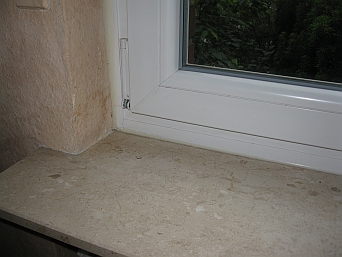

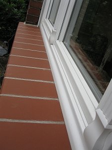

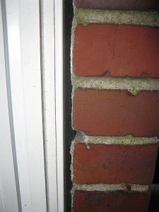

    Ich stelle hier mal ein paar Bilder ein. Die Namen sagen, was man sieht. Auf dem Bild 'Bank außen' sieht man die Profilleiste, die nun herunter soll um nachzusehen, ob die Fensterbankplatten wirklich unter das eigentliche Profil geschoben sind.
    Ansonsten: außer Schaum, dem Kompriband, oben etwas Glaswolle zum Ausstopfen der Lücke zwischen oberem Profil und Rollladenkasten und den Blendleisten von innen ist an den Fenstern nichts gedichtet, abgeklebt oder isoliert. Eben auch nicht nach unten über den Spalt zwischen Innen- und Außenmauerwerk.
    Vielleicht wird die Fragestellung dadurch deutlicher....
    Mmmmh, jetzt finde ich die Fotos nicht, die ich hochgeladen habe....

    Also, die Fotos zeigen mehr als du zu Anfang erklären konntest!!
    1 Foto: Kompriband außen, wenn richtig dimensioniert ist soweit ok!!
    2 Foto: Sieht so aus, als ob deine Entwässerung des unteren Profiles nach unten geht (gibt es ist auch ok)!! Oder sie ist hinter der Leiste verborgen? Dies kann dir der Hersteller sagen!!
    Gesetz dem Fall sie geht nach unten, hätte der Maurer einfach seine Aufrollung eindichten müssen, und die "Fensterbank" 6mm tiefer einbauen müssen!! Ob dies aber auf Grund der
    Konstruktion der "Fensterbank" dauerhaft möglich ist?? Bezweifle ich!! Normal montiert mann bei Entwässerung nach unten eine Alu-Fensterbank
    Der Fensterbauer hätte ein Zusatzprofil montieren können, dann wäre das nicht passiert.
    3 Foto: Ob hier eine fachgerechte Eindichtung ist, kann man nicht erkennen!!
    Wenn das so bleibt, wird es langfristig zum Bauschaden führen!! Der noch günstigste Fall ist, die Entwässerung funktioniert gar nicht, und du kannst im Profil in ein bis zwei Jahre
    Zierfische halten!!
    Der ungünstige Fall, deine Fassade seuft ab!!
    Wahrscheinlich passiert beides!!
    Grüße Schriebs 71

    Also: Die Originalfensterrahmen haben nach vorne Entwässerungsschlitze, die Profilleiste ist hinten hohl und das Wasser (aus dem Rahmen) 'sollte' nach unten - hier aber an der Front des Originalrahmens der hinter dem halbrunden Profil liegt - ablaufen. Tut es aber nicht. Es kommt 'nix raus'.
    Die 'Fensterbank' tiefer einzubauen, war mit dem vorgesehen Material nicht möglich, bzw. wäre nur möglich gewesen, wenn man auf Gefälle nach vorne verzichtet hätte.
    Zu Foto drei (Innenansicht) ist zu sagen, das die Blendleisten nur stumpf überall anstoßen und dass dahinter dann Schaum ist, sonst nix. Bei dem vorliegenden Foto sitzt der Rahmen ca. 1. cm höher als die Fensterbank, darunter ist Schaum und um das optisch zu verdecken ist halt die Leiste davor. Sonst ist da nichts gemacht.
    Die Fragen die sich stellen: Der Fensterbauer favorisiert den Plan, die halbrunde Profilleiste vorne vor dem Fenster abzulösen und ggf. den Spalt abzudichten der dort zu vermuten ist, wo die Steinplatten eben nicht tief genug untergeschoben sind. Dabei ist die Frage, ob das überhaupt geht, ohne dass was an den Fenstern zu Bruch geht. Andere Möglichkeit: 'Fensterbänke' wieder raus, Übergang und Brücke zwischen dem zweischaligen Mauerwerk abdichten und Fensterbänke neu.
    Wie gesagt, ich versuche in einer Diskussion mit Leuten, die was davon verstehen, eine Lösung für das Problem zu finden. Dazu würde ich gerne weitere Meinungen und Einschätzungen hören.
    Beste Dank

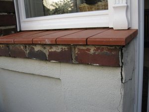

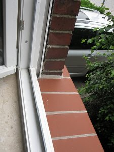

    Noch ein Detail
    Hier sieht man, dass unter dem Fenster nur Schaum ist und die Steine da anstoßen.

    Aha, einen Fensterbankanschluss gibt es also nicht!!
    Schade, hätte man eine Übergangsprofil gut montieren können!!
    Die Klinker müssen auf jeden Fall raus!! Die fehlende Abdichtung ergänzt!!
    Was ist eigentlich seitlich unter den Führungsschienen???? Nichts!! Oder??
    Grüße Schriebs 71

    Ja genau. Unter den seitlichen Führungsschienen ist ein freundliches Loch, in das der Maurer dann etwas Mörtel gedrückt hat....
    Im Kern äußerst Du alle Vermutungen und Befürchtungen, die ich auch habe. Ich hatte hier schon einmal einen freundlichen Gutachter angerufen und die Angelegenheit 'vor erörtert', um eine Meinung zu erhalten. Die konnte er am Telefon verständlicherweise nicht 'abgeben', weil er sich den Fall ja nicht vor Ort ansehen konnte. Er meinte aber, der 'Fensterbauer' sei verpflichtet, alles so herzustellen dass ein ausreichender und sicherer Fensterbankanschluss möglich wäre. Von daher wäre es seine Aufgabe, die erforderlichen Schritte zu machen, um diese Voraussetzungen zu erfüllen?
