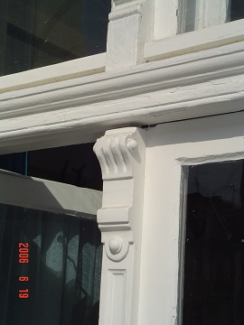

    Hallo Zusammen,
    ich habe Fenster aus dem Jahr 1905, welche ich gerne gegen neue Fenster tauschen möchte. Leider geht dadurch der kunstvolle Fensterrahmen verloren.
    Ich habe bei einem Altbau in meiner Gegend gesehen, dass dort die Altbauoptik der Fensterrahmen erhalten blieb, obwohl es sich um neue Fenster handelt (Isoglas und breitere Rahmen). Entweder die neuen Fensterrahmen wurden speziell angefertigt oder die alte Verzierung wurde von außen aufgeklebt.
    Nun meine Frage: Kenne Sie Projekte bei denen die alten Fensterverzierungen des Rahmens auf die neuen Fensterrahmen von außen aufgeklebt wurden? Wie hoch sind die Kosten pro Fenster?

    KeinDenkmalschutz. Das beigefügte Foto (webfund) zeigt die Situation des Bestandes.

    Ich habe die Fensterbranche inzwischen verlassen, kann aber die PAX AG empfehlen: die machen außer den einzigen Holz-Alu-Fenstern, die uns überzeugen konnten, auch Holzfenster für Denkmalschutzobjekte (speziell auch mit solchen Drechsel- und ähnlichen Zierprofilen). Theoretisch kann man in der Tat solche Teile auch aufkleben, und dafür die alten Profile scannen und 3D nachdrucken - das habe ich aber noch nicht im Ergebnis gesehen.

    Es ist dunkel, wenn ich nach Hause komme. Deshalb keine Fotos von dem Rahmen. Wieso sollte ich mir sowas ausdenken, Fred Astair?
    zurück zur Sache: Für ISO-Glas ist der Rahmen leider zu dünn. Außerdem ist er bei einigen Fenstern verzogen und bliebe kalt. Falls jemand schonmal einen alten Holzrahmen aufgebracht hat, wie bei meinen Nachbarn, würde ich mich über einen Erfahrungsbericht freuen.

    Handelt es sich um einfachverglaste Holzfenster oder um Kastendoppelfenster?
    Letztere lassen sich innen mit dünner 2Scheiben-Wärmeschutzverglasung nachrüsten und mit Schlauchdichtungen zwischen Flügelrahmen und Kastenrahmen. Beschläge lassen sich richten und ergänzen. In Berlin würde ich dafür die Firma Timm empfehlen.
    Da gibt es auch sehr schöne Fachliteratur: VFF-Leitfaden HO.09 "Runderneuerung von Kastenfenstern aus Holz"
    Wir haben in der Berliner Vorstadt von Potsdam aber auch schon in Abstimmung mit dem dortigen Denkmalschutz neue Holzfenster mit historischer Außenansicht neu bauen lassen.
