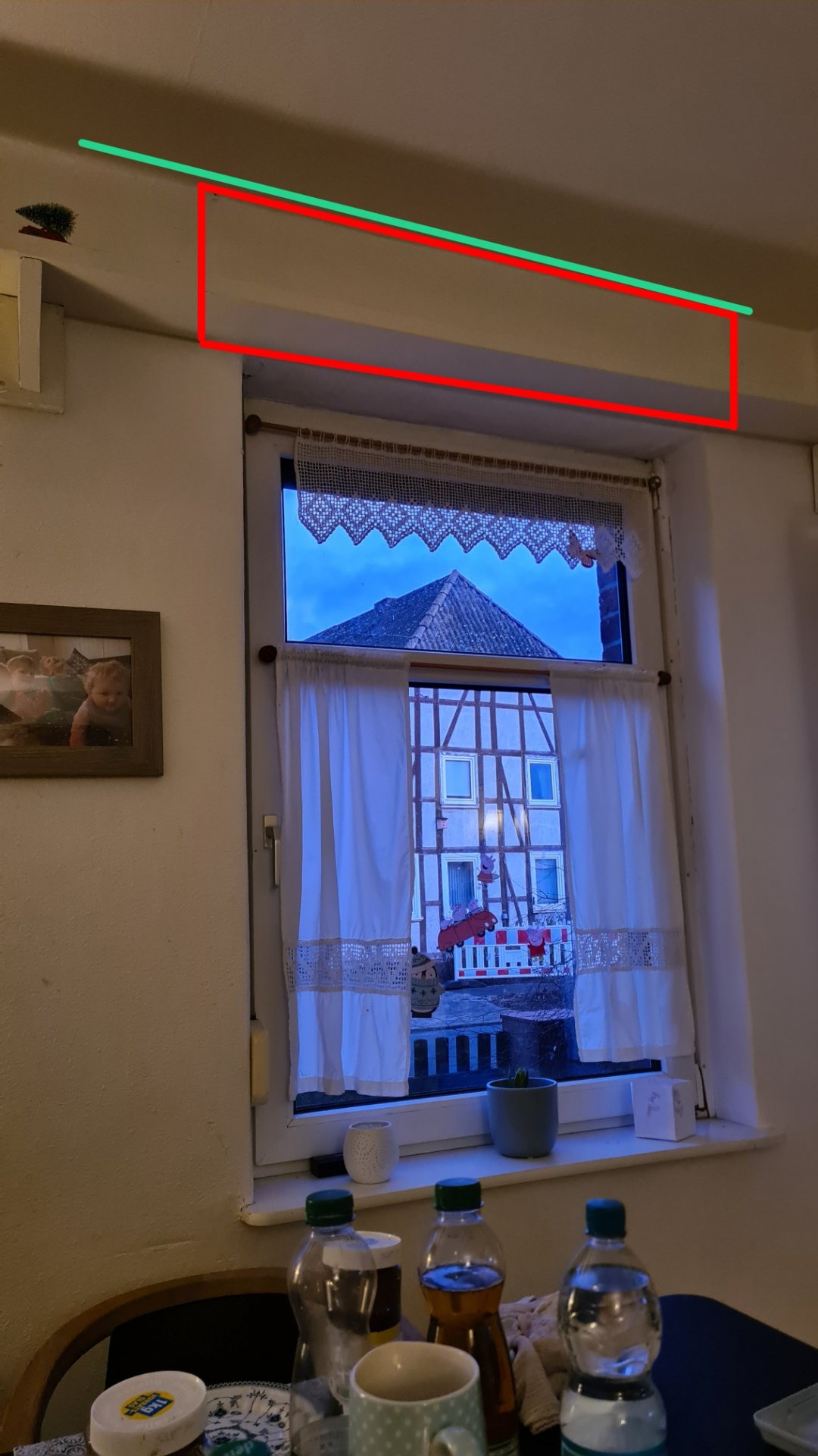

    Moin zusammen,

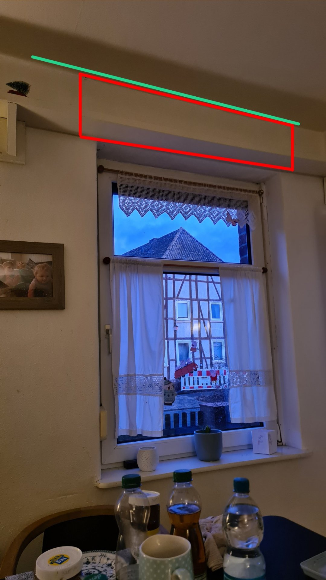

    ich habe eine Frage zum Austausch unserer Fenster. Bisher haben wir folgenden Aufbau der Fenster im EG (von unten nach oben):
    - Fenster
    - Rollladenkasten
    - Etwa 5cm bis zur Decke
    Anbei ein Bild zur Veranschaulichung. Fenster unten, Rollladenkasten in rot, Zimmerdecke in grün

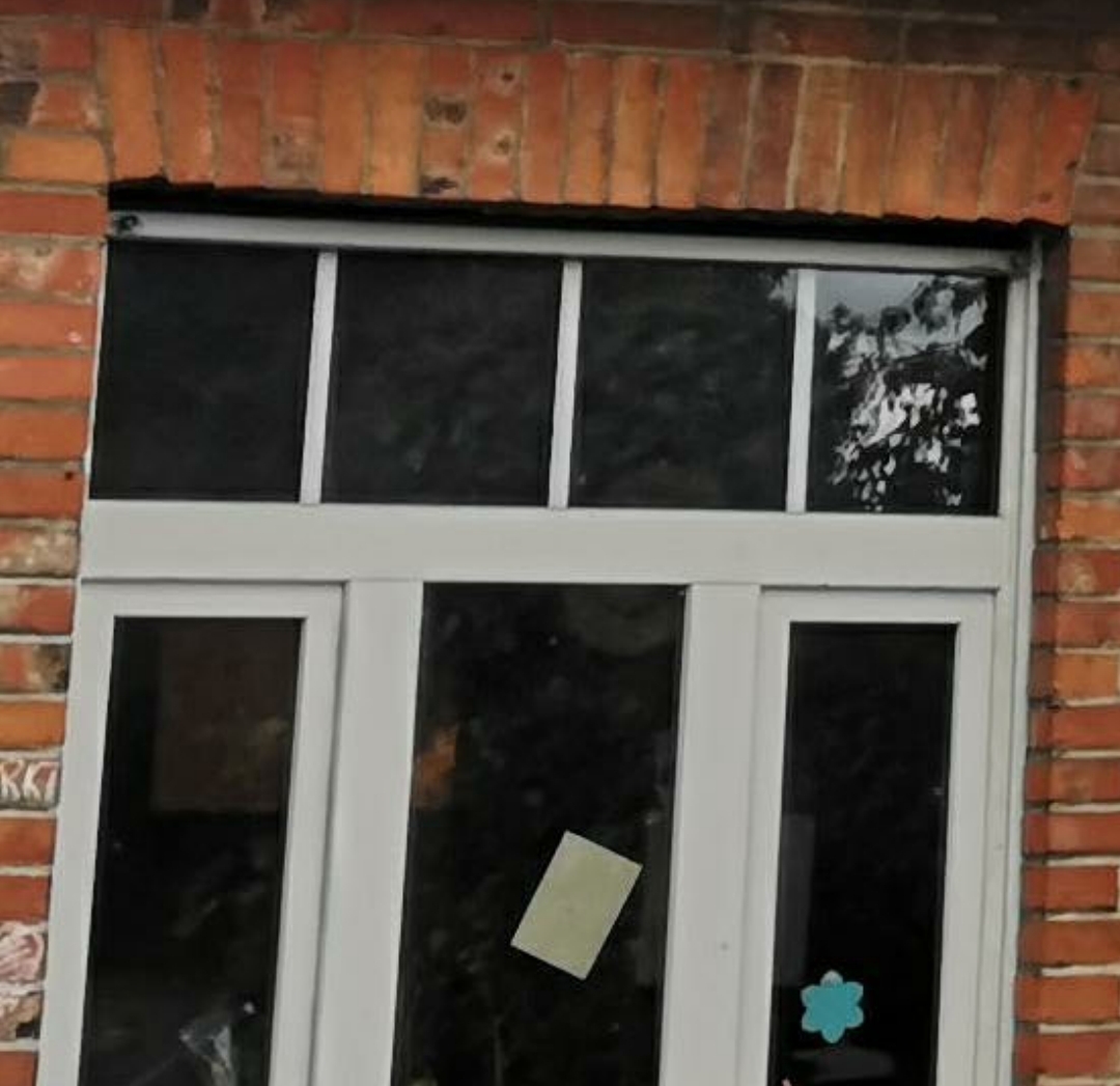

    Vor dem Rollladenkästen haben wir außen einen waagerechten scheitrechten Bogen als Sturz (siehe zweites Bild).
    Im Rahmen der Sanierung werden wir die Fenster austauschen. Die einfachste Variante wäre natürlich, Fenster einzusetzen und darüber wieder Rollladenkästen verbauen zu lassen.
    Die Frage, die sich mir stellt, ist, ob es evtl. möglich wäre, den Sturz durch einen neuen Sturz etwas weiter oben zu ersetzen, dann auf Rollladenkästen zu verzichten und das neue Fenster beinahe deckenhoch auszuführen.
    Wir werden damit falls es prinzipiell möglich ist, natürlich noch einen Statiker einschalten. Mir geht es erstmal darum, ob es überhaupt möglich wäre.
    Danke und viele Grüße
    SoL

    Wir bauen auch gerade um. Also eine Kernsanierung. Klar ist das möglich nur die Frage ist immer ob sich das von den Kosten lohnt. Wir hatten am Anfang auch die Idee alles riesige Fenster zu machen aber haben uns dann bei den meisten dagegen entschieden und lassen den Sturz so wie er ist und nur den Rolladenkasten machen wir als Vorbau und gewinnen dadurch die cm. Wir hatten aber auch bei einem großen Fenster, dort hängt wahrscheinlich der Balkon mit dran daher haben wir uns auch hier entschieden es einfach von der breite höhe so zu lassen. Aber grundsätzlich ist das möglich

    Ist das eine zweischalige Wand?
    Es gab hier schon Projekte, wo der Sturz in der Klinkerfassade hochgesetzt wurde.
    Hast Du mal ein Foto der gesamten Fassade?

    Sieht nah 2 schaligem Mauerwerk aus. Das bekommt man bestimmt hin, ist aber vermutlich nicht ganz billig. Und nachher fehlt (optisch) der Fassade der gemauerte Sturz.

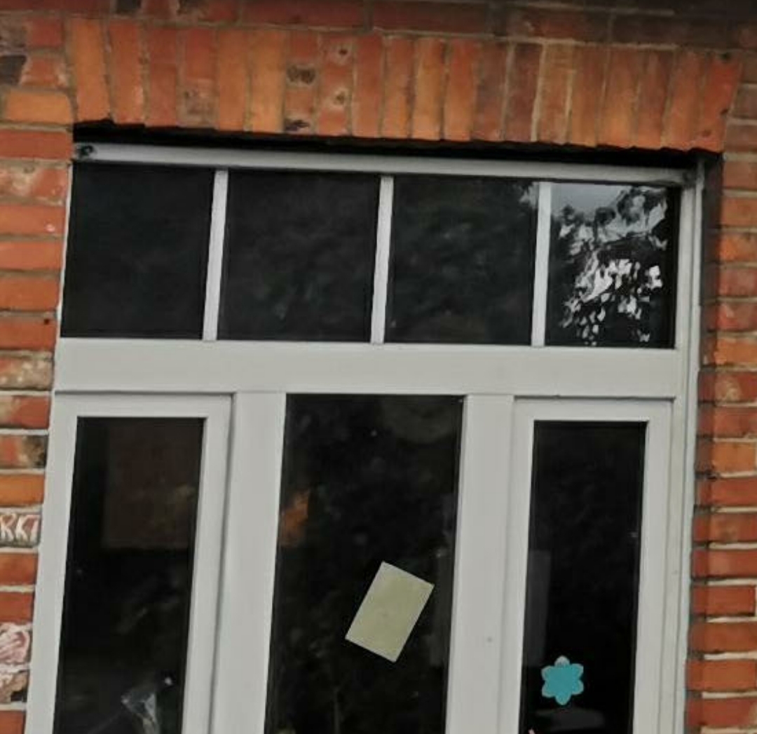

    Anbei ein Bild der Nord-/West-Fassade.
    Die Fassade werden wir dämmen müssen, um unsere Ziele zu erreichen. Eine Innendämmung scheidet für uns aus verschiedenen Gründen aus. Entweder wird es schön per VHF (falls nicht zu exorbitant teuer oder Lottogewinn) oder per WDVS.
    An der Süd-/Ost-Fassade wurde in den 70er / 80er Jahren (wie zum ganzen Haus nichts dokumentiert) ein Verbrechen mit einer schlecht gemachten und hässlichen VHF begangen. Das muss somit so oder so weg und in dem Zuge erhält unser Haus einen neuen Look (auch wenn wir den alten Look sehr charmant finden).

    Also ich würde die Fassade mit einer Einblasdämmung versehen, dann kann die schöne Optik erhalten bleiben. Wenn Du ein WDVS machst, dann kommen bei den Fenstern ganz andere Probleme hinsichtlich des Anschlusses auf Dich zu.
    Wenn, dann würde ich aber alle Rollschichten höhersetzen, damit es bei allen Fenstern auf gleicher Höhe ist.
    Allerdings finde ich die Fassadeoptik mit der derzeitigen Höhe der Fenstern stimmiger, auch hinsichtlich der Höhe des Dachkastens.

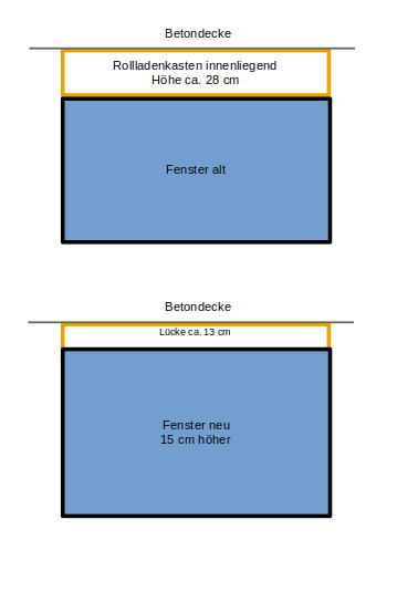

    Guten Abend,
    ich möchte mich gerne an die Diskussion dranhängen, da wir eine ähnliche Fragestellung haben.
    In unserem Fall ist es eine klassische Ziegelwand (Haus aus den 80ern).

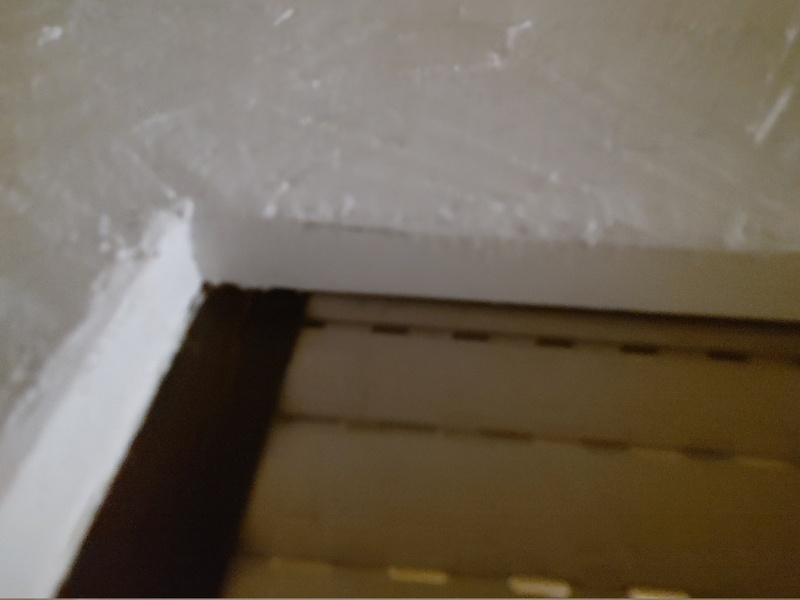

    Wir haben aktuell auch innen liegende Rolldenkästen, die bis ganz unter die Betondecke gehen.
    Die Kästen sind aus Holz. Außen sind es ca. 4-5 cm dicke verputzte "Pseudosteinplatten" (keine Ahnung was es genau ist, es klingt hohl).
    Die Rollläden kommen weg, die Fenster werden durch neue ersetzt und die Fassade wird auch gedämmt Holzriegelkonstruktion mit Einblasdämmung.

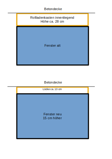

    Wir möchten nun gerne von den ca. 28 cm Höhe der Kästen 15 cm der Fensterhöhe zuschlagen.
    Eine Variante die mir vorgeschlagen wurde war, den horizontalen "Balken" für die Holriegelkonstruktion auf der entsprechenden Höhe zu setzen und diesen dann als obere Befestigung für das neue Fenster zu verwenden.
    Mir ist nicht klar ob dann oberhalb des Rollladens noch ein Sturz kommt (muss?) und/oder ob man da was ändern müsste. Zwei der Fensterfronten sind sehr breit: ca. 345 cm.
    Im Kasten sieht man das leider nicht, da er mit Spanplatte (oder vergleichbar) ausgekleidet ist.
    Hat jemand zu dem Thema eine fundierte Meinung?
    Was machen wir mit dem Stück über dem "Balken" bzw. neuen Fenster, d.h. wie kann man das verschließen damit es "dicht" ist?
    Danke :)

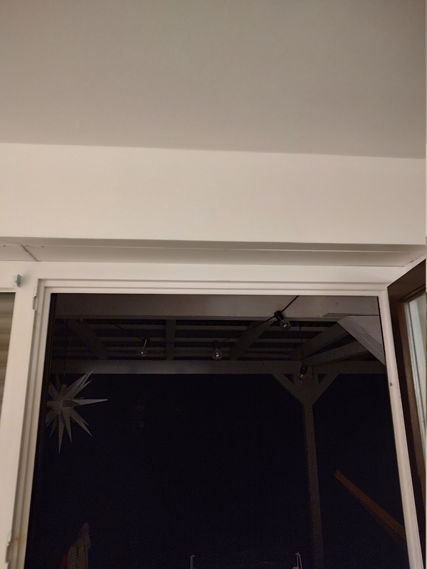

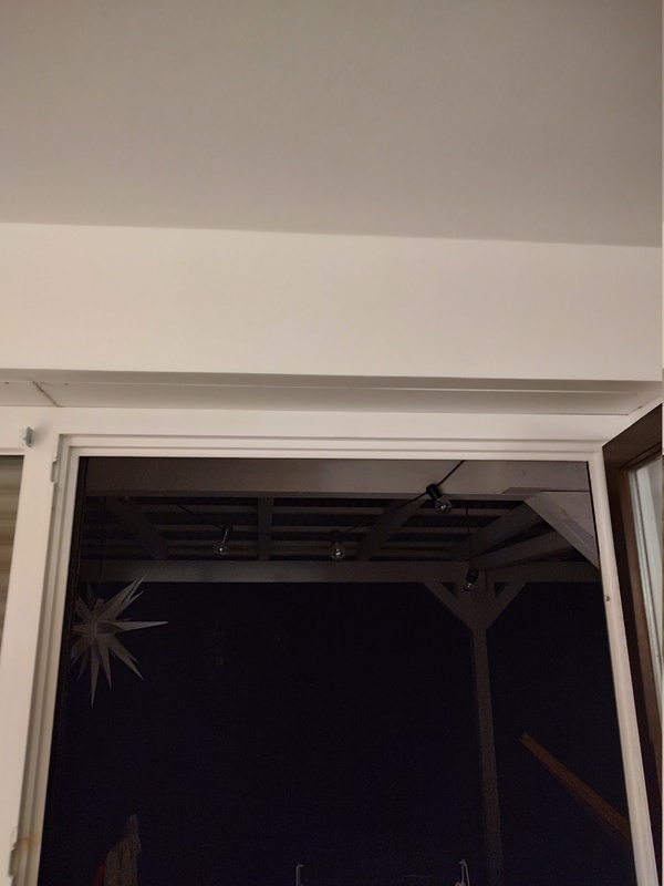

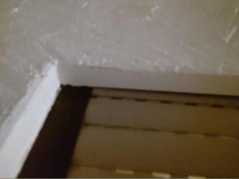

    Das oberhalb der Türe ist bis zu Decke hohl (Holz) und in dem Kasten liegt der Rolladen:
    Von Außen: das verputzte ca. 4-5 cm dicke ist der Rolladenkasten von außen.
    Es klingt auch hohl.
    Und hier noch eine Skizze
    Das neue Fenster kommt wir üblich nach außen ins Bestandsmauerwerk.
    Die Wand bekommt für die Dämmung außen noch eine Holzkonstruktion mit Holzfaserplatten erhält, in die dann eine Einblasdämmung kommt.
    Nun wäre eine Idee, dass von außen ein horizontaler Balken (ungefähr) vertikal mittig über dem bisherigem Rollladenkasten auf die Wand zu setzen, den man ja eh benötigt, um die neuen Laibungen um die Fenster auszubilden.
    Daran könnte man doch theoretisch das neue Fenster oben befestigen, oder?
    Wir planen Raffstores, in außen liegenden Kästen, die in der Dämmung verschwinden sollen.
    In jedem Fall bleibt halt noch eine Lücke von ca. 13 cm Höhe.

    Die Lücke kannst Du mit diversen Dämmstoffeb füllen und überputzen. Warum wird denn das Fenster nicht noch höher?

    Bis ganz unter die Decke schaut von innen glaub' komisch aus.
    Außerdem ist es bei einem (es sind mehrere nach dem beschriebenen Schema) auch so, dass darüber ein Balkon hängt.
    Nachdem dort ein Raffstore montiert werden soll und der Balkon von unten gedämmt wird habe ich nicht bis ganz oben Platz.
    Bekomme ich da nicht ein Dichtigkeitsproblem, wenn ich es "nur" so mache?
    Nachdem es eine Effizienzhaussanierung wird, muss das Haus auch noch einen Blower-Door-Test bestehen...

    Nachdem wir ja neue Fenster einbauen lassen.
    Wie wäre eigentlich die Idee, den Rahmen der Fenster um das fehlende Stück aufgedoppelt zu bestellen?
    Würde das gehen?
    Ist das teuer?
    Da der Rahmen innen natürlich nicht 13 cm höher sein sollte als normal:
    Könnte man die Aufdoppelung innen "verschwinden lassen" und wenn ja wie?
    Wenn jemand ganz andere Vorschläge hat, freue ich mich über selbige.
