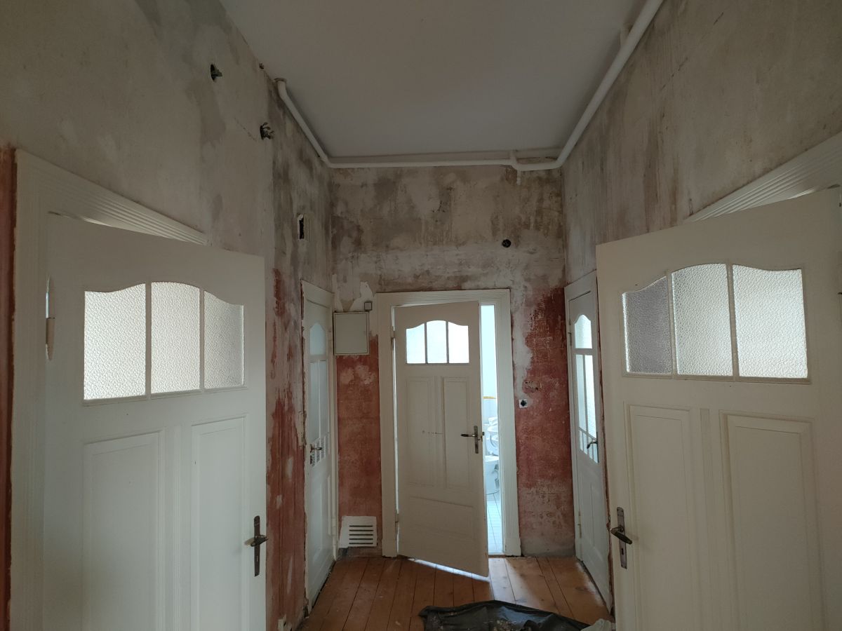

    Meine Frau und ich sanieren gerade unsere Wohnung - ein schöner Altbau von 1908, Deckenhöhe 3,40m, Mauerwerk aus Vollziegel, Holzbalkendecke samt Schilff / Putz.
    Die Wände werden mineralisch verputzt / verspachtelt / gestrichen in der Hoffnung auf ein gutes Wohnklima.
    Für den Flur der Wohnung überlegen wir die Holzbalkendecke um ca. 20cm abzuhängen, um die Kabelführung zu den anderen Räumen zu vereinfachen (primär), um die massiven Rohre eine alten Schwerkraftheizung zu verdecken (sekundär) und um mit Dämmaterial ein klein wenig gegen den Trittschall der Oberwohnung entgegenzuwirken (tertiär).
    A. Spricht akut etwas gegen diese Idee?
    B. Wenn wir abhängen, welches Material nehme ich dafür idealerweise für Dämmung und Platten? Ich möchte natürlich keinen Feuchtestau und nicht die Balken und Wände durch Feuchte beschädigen.
    C. Falls wir das umsetzen würde ich gerne die bisherige Schilfdecke behalten und einfach nur nach den Balken zur Befestigung suchen. (Hintergrund: weniger Dreck) Spricht hier etwas akut dagegen?
    Falls relevant: Der Flur ist ein innenliegender Raum ohne Außenwand und ohne Heizung.
    Dank auf jeden Fall im Voraus!

    Grundsätzlich nicht. Nur beim Thema Trittschallschutz durch leichte Dämmung von unten muss ich dir die Hoffnung dämpfen. Die Effekte sind vorhanden, aber sehr gering.
    Abgesehen von dem was ich oben schrieb, wäre jede leichte Dämmung möglich: Glaswolle, Steinwolle, evtl. Holzfaser.
    Wichtig für die zweite Frage wäre zu wissen: Was für ein Raum befindet sich darüber? Wird dieser beheizt und genutzt?
    Oder ganz direkt gefragt: Wie sind die Temperaturunterschiede vom Flur zum Raum darüber?
    Nein.

    Danke für die schnelle Rückmeldung!
    Das ist sehr hilfreich.
    Die Wohnung über uns hat genau den gleichen Schnitt, d.h. über unserem Flur ist ebenfalls ein unbeheizter Flur in gleicher Größe.
    Inwiefern beeinflusst das die weitere Materialfindung?

    Weniger die Materialfindung; sondern die Beantwortung der Frage:
    Wenn es keine Temperaturdifferenz zwischen unten und oben gibt, dann gibt es auch keine große "Feuchtewanderung". Du musst dir da also keine großen Sorgen machen. Dampfbremse etc. ist nicht notwendig.
    Decke abhängen, Dämmen wenn gewünscht, Beplanken, Spachteln, schön aussehen.
    Zur weiteren Bildung empfehle ich D11.pdf von Knauf.
