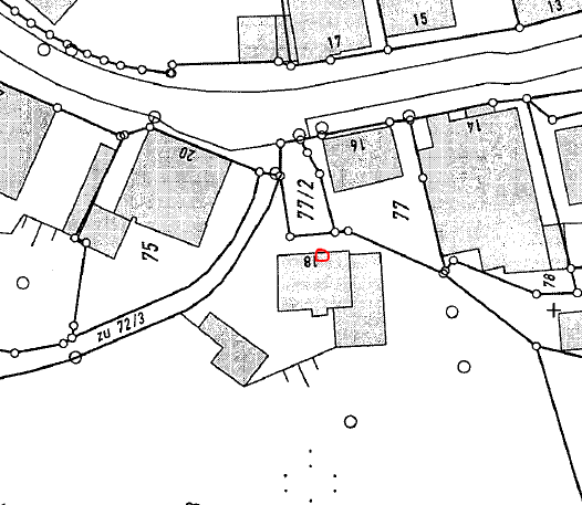

    Das kann ich nicht nachvollziehen.
    Du kannst doch sowieso nicht ungeschützt Dachziegel bis zur Grundstücksgrenze werfen, schon aus Gründen der Verkehrssicherheit.
    Denn davor wird ja wohl Gehweg/Straße sein, oder?
    So ein Ding zu schützen, kommt ggf. eben ein Holzverbau drum herum.
    Zeig mal ne grobe Lageskizze!

    Nein da ist nur eine Grünfläche, solange wir die abends wieder sauber machen wird sich hier niemand beschweren. Beim Dachabdecken könnte man auch noch aufpassen, aber ob der Abriss durch den Bagger dann ohne Probleme machbar ist. Aber mach dir am Besten selber en Bild. Hab mal einen Ausschnitt vom Lageplan angehängt. Roter Kreis ist der HAK.

    77 ist der Nachbar.
    Was ist 77/2?
    Der Berührpunkt dieser drei Flurstücke sollte geeignet sein.
    Im Übrigen darf man auch fremdes Grünflächen nicht einfach so mit Baumaschinen überfahren.

    77/2 ist eine Grünfläche, nur Wiese. Das ich die nicht einfach überfahren darf, ist mir schon klar. Meinte nur, wenn mal beim abdecken die ein oder andere Dachziegel drauf landet wird sich niemand beschweren. Wird ja alles wieder sauber eingesammelt. Aber das ist ja ein anderes Thema.
    Wegen der Anschlussäule muss ich mir das morgen noch mal vor Ort anschauen. Sollte ich mich für Eine entscheiden, an wen muss ich mich wenden? VNB oder ELI?

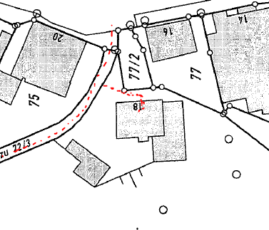

    Weißt Du, von wo die Leitung auf Dein Grundstück kommt? Etwa teils über fremden Grund?
    Von wo aus wird Dein Grundstück überhaupt erschlossen (sieht aus, als sei es eine Hinterliegerfläche)?

    Das Grundstück ist in zweiter Reihe, und ist bereits voll erschlossen. Also alle Leitungen sollten vorhanden sein. Das Haus wurde ja vor 5Jahren noch bewohnt. Die Stromleitung verläuft so:
