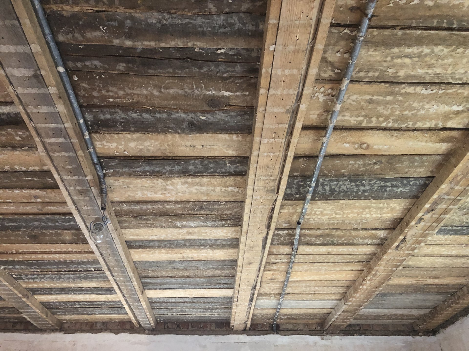

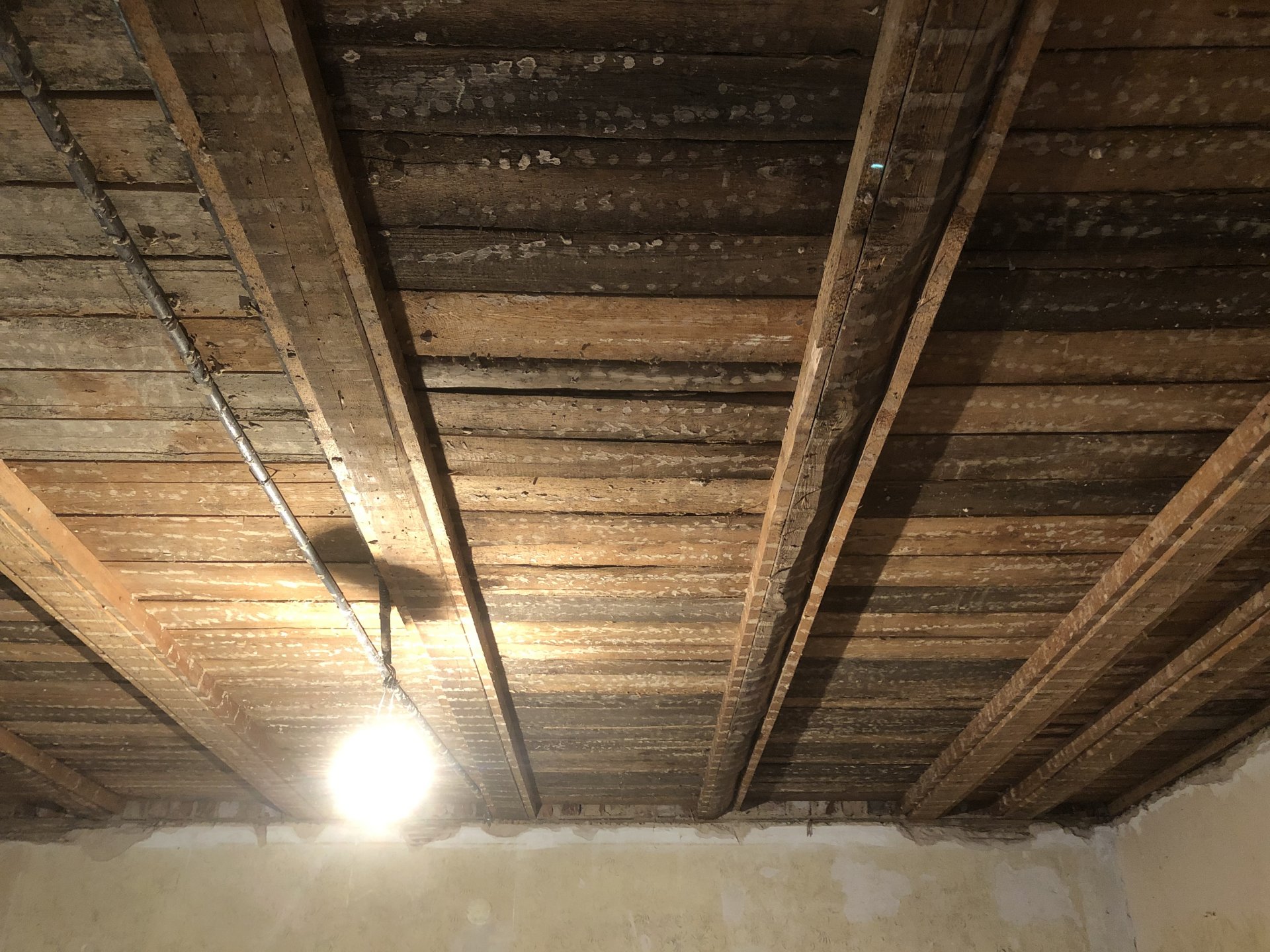

    Guten Abend und allen einen guten Start in das neue Jahr 2020,
    ich habe ein Siedlungshaus aus den späten 50 ern erworben und bin aktuell mit der Renovierung beschäftigt.
    Der Putz an der Decke samt den Schilfrohrmatten und die zugehörige Lattung im EG wurden entfernt.
    Alles ist trocken die Balken sind in super Zustand. An der ein oder anderen Stelle ist etwas Lehm raus gerieselt.
    Ich möchte gerne die Decke für die Elektroinstallation etwas abhängen.
    Frage 1 :
    Ist es ratsam - in das Gefache - eine Schalldämmung, Rieselschutz etc anzubringen ? ( Bild 1 und 2 )
    Frage 2 :

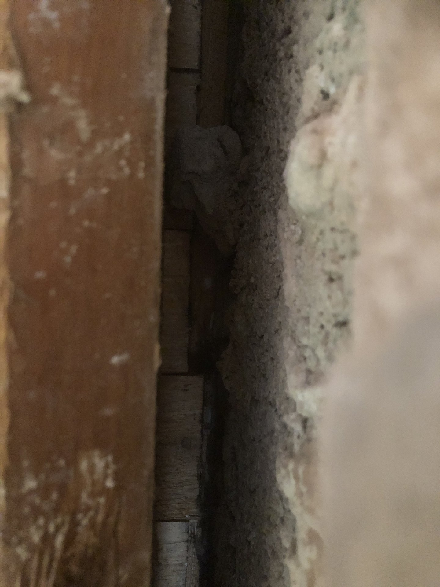

    Sollte man den Spalt zwischen Mauerwerk und Balken unberührt lassen ? ( Bild 3 )
    Vorab vielen Dank für die Antworten

    Warum hast Du Putz, Schilfmatten und Lattung entfernt?
    Welcher Schall soll minimiert werden?
    Trittschall kann am Besten durch Masse gedämmt werden (Schüttung) und am Wirkungsvollsten am Ort der Entstehung bekämpft werden (Teppich, Kork).

    Wir möchten gerne Einbauspots installieren lassen. Die Decke war zudem an einigen Stellen leicht gebrochen ...
    Ich dachte an den Trittschall ...
    Wenn ich schon alles offen habe, dachte ich evtl noch etwas sinnvolles tuen zu können.

    Von der Deckenunterseite nichts sinnvolles möglich ? Evtl nur Rieselschutz ?
  6. #6 Fred Astair, 06.01.2020
    12.890
    6.722
    Rieselts denn? Was hat das mit Schallschutz zu tun?

    zu 1. Ja. (Verbessert die Luftschalldämmung ein wenig. Verhindert hauptsächlich Rieselgeräusche und Resonanzfrequenzen im Hohlraum. Würde eine nicht brennbare Steinwolle verwenden. 4 cm sollten ausreichen.)
    -> Auf Trittschall hat das aber keine messbare Wirkung. Dafür am einfachsten einen entkoppelten Bodenbelag oben drüber einbauen.
    zu 2. Ja, unbedingt. (Holzbalkendecke-Altbau = luftumspülter Balkenkopf)
