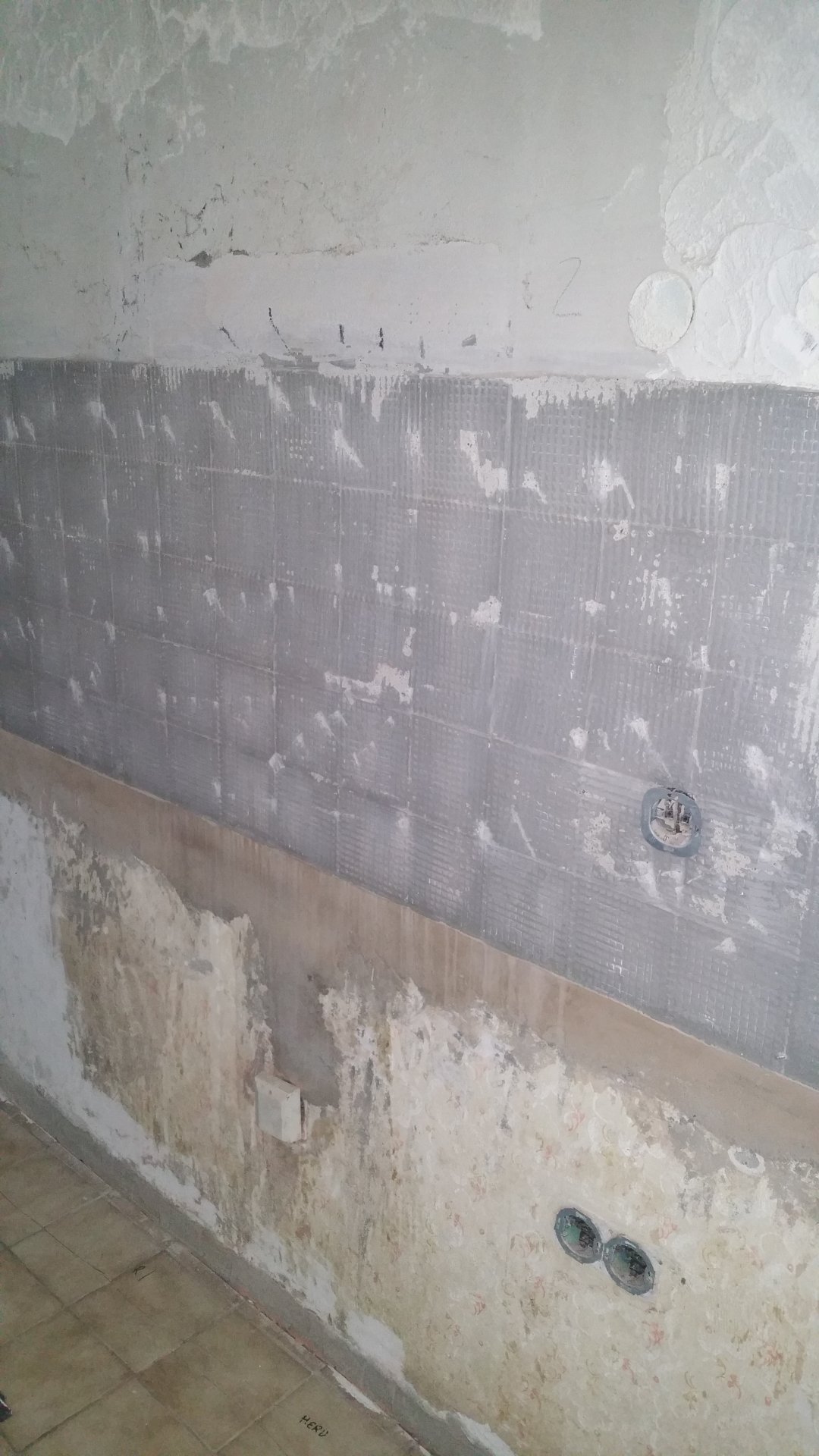

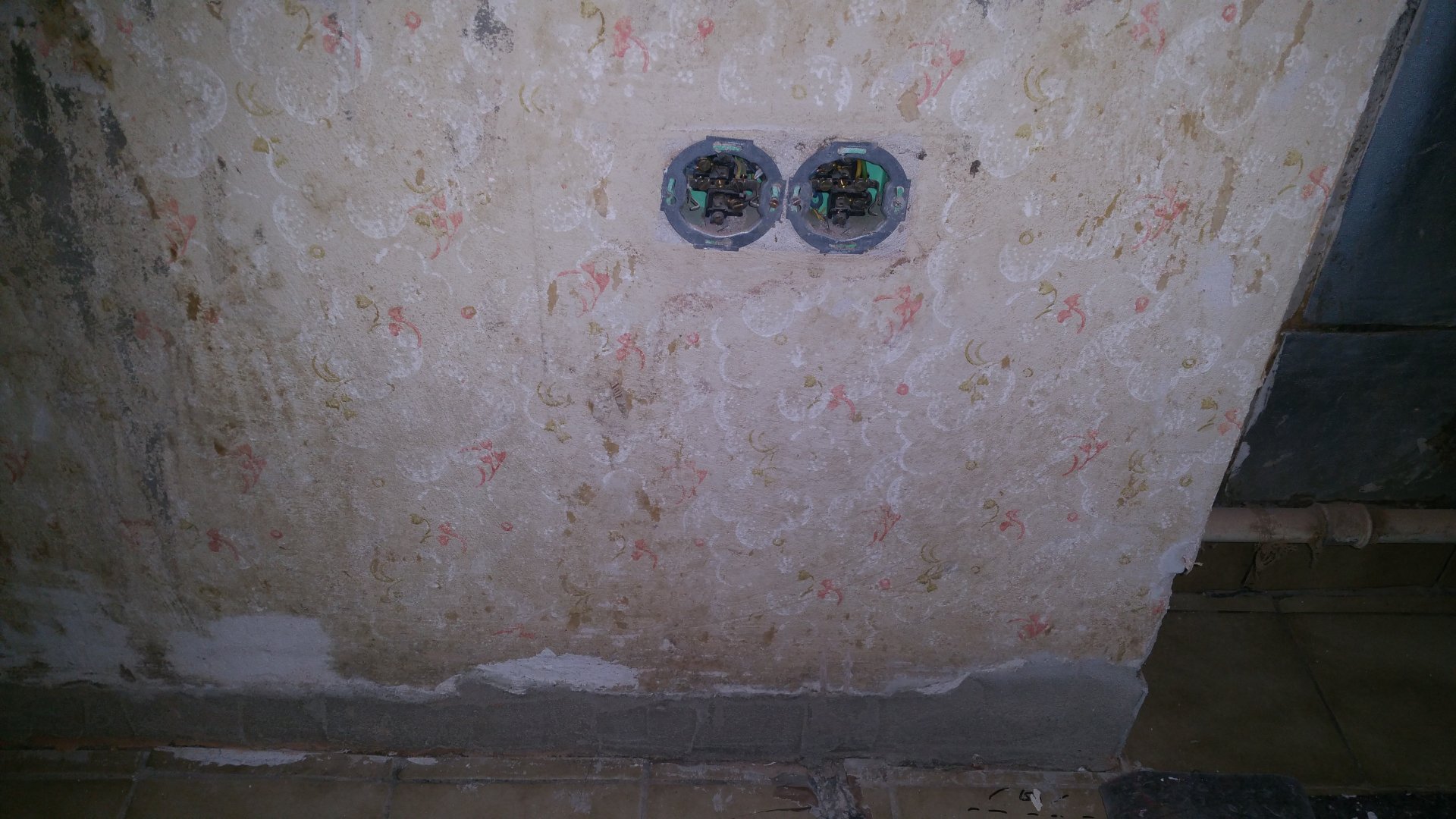

    als Hobbyhandwerker erledige ich eigentlich rund ums Haus alle Installationen und anfallenden Arbeiten.
    Da wir nun nach einigen Jahren die Küche renovieren, findet meine Frau es angebracht, gegen die gefühlt "kalte" Wand etwas zu unternehmen.
    Zu den Daten: Altbau Haus 2 Vollblock-Ziegelsteine, Baujahr ca. 1931. Außenputz untere Schicht wohl auf Zementbasis. Mit Schimmel hatten wir bis dato keine Probleme.
    Jetzt habe ich entdeckt, dass es ja Gispkartonplatten mit 40mm Styroporauflage gibt und hätte diese direkt mit Ansetzmörtel auf die beiden Außenwände der Küche befestigt.
    Nun stellt sich mir aber die Frage, ob ich damit eventuell Probleme mit Schwitzwasser o.Ä. bekomme, da die Wand ja u.U. nicht mehr atmen kann.
    - 1. Was wären denn die Alternativen dazu?
    - 2. Macht eine Innenisolierung überhaupt Sinn? (Außenisolierung kein Thema bei der Hausgröße - wird nicht gemacht)
    - 3. Was wären die Alternativen Verfahren? Gibt es evtl. spezielle Gipskartonplatten mit Isolierung für solche Fälle?
    - 4. Ein Bekannter meinte zu mir Ytong?
    - 5. Oder evtl. die Gipskartonplatten verschrauben?
    Vielen Dank!
