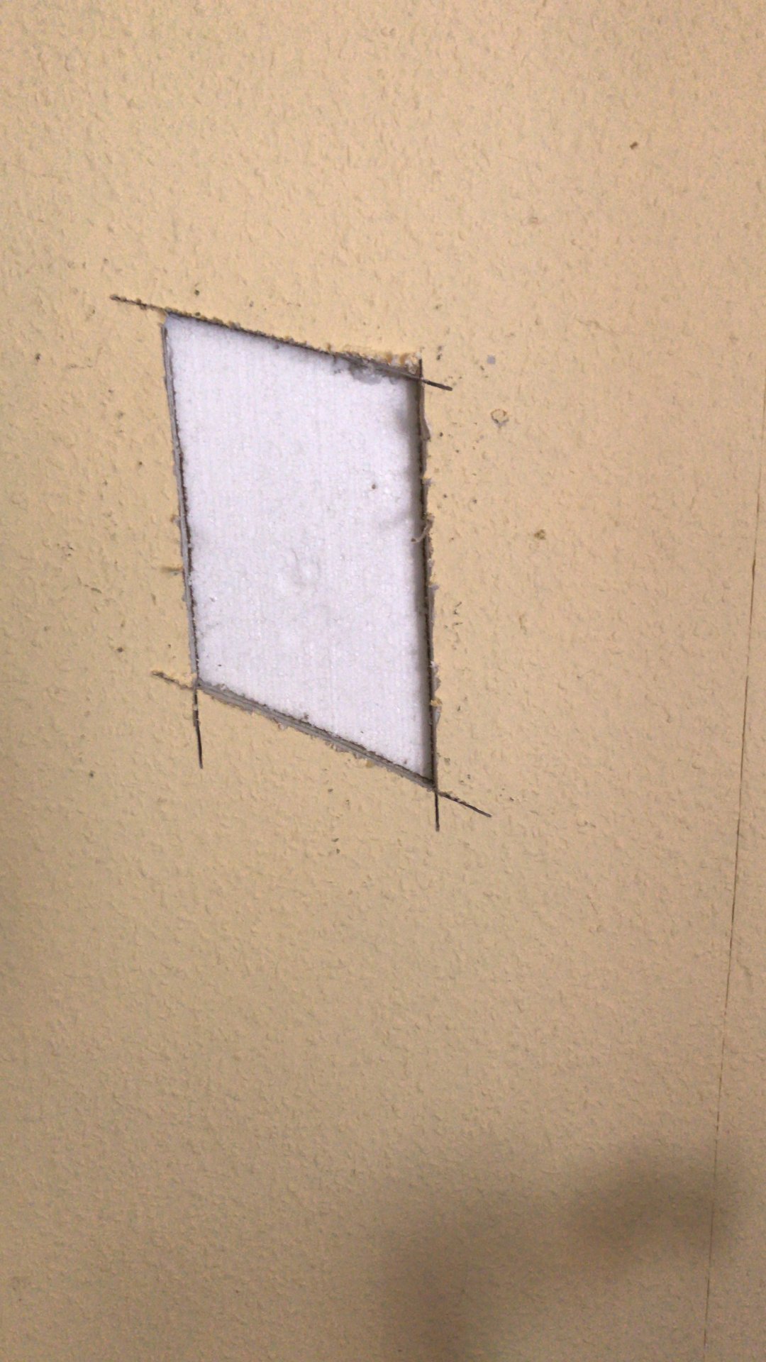

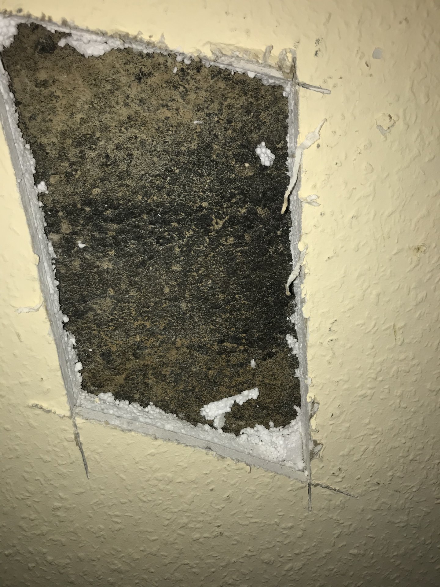

    kurze Beschreibung des Objekts:
    Altbau aus den siebziger Jahren, einstöckig, nicht wirklich unterkellert. Sondern Bodenplatte mit einem tiefer gesetzten Raum.
    Das Objekt wurde 2013 gekauft, dann wurde ein zusätzliches Stockwerk oben aufgesetzt. Seit dem wird Raum für Raum im Altbau renoviert.
    Jetzt zu meiner Frage: der tiefer gesetzte Raum hat ein Fenster auf Hof Höhe, eine Wand zur Garage, zwei Wände zum Erdreich. Jetzt wollen wir den tiefer gesetzt den Raum zu einem Kinderzimmer umbauen.

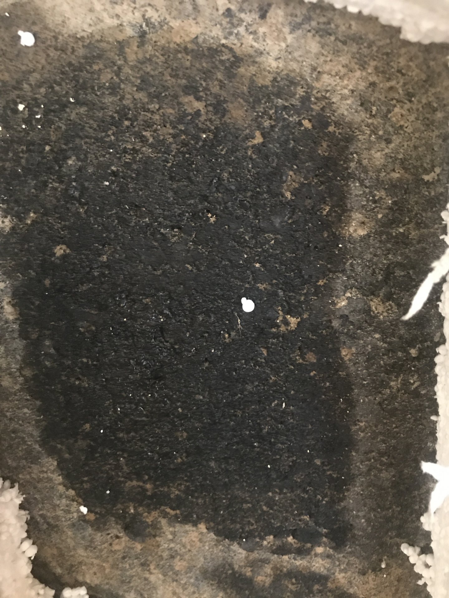

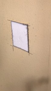

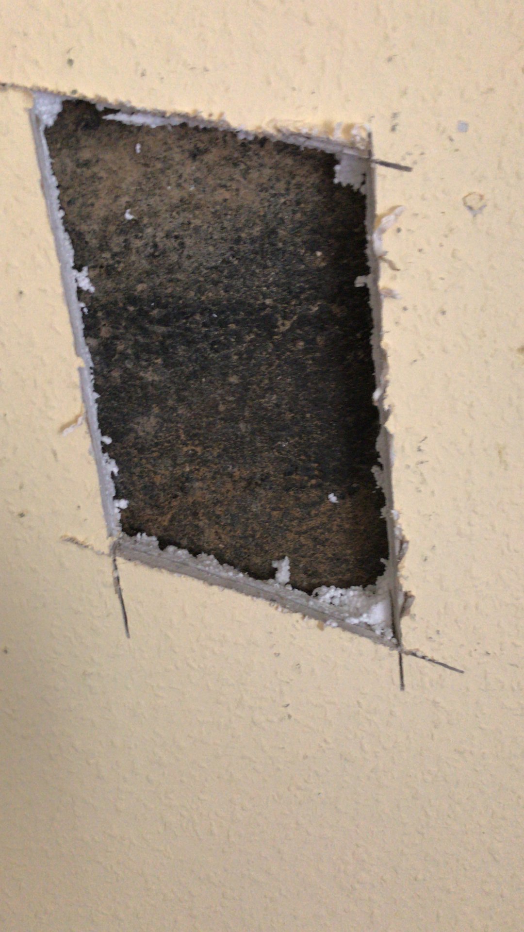

    Dafür wird eine Fußbodenheizung verlegt, und die Wand zur Garage, die etwas Feuchtigkeit hat wird außerdem mit einer Wandheizung Versehen, ca 1 m hoch. Bei einer der Wände zum Erdreich habe ich mit der Säge einen Schnitt gemacht um zu sehen, ob das eine Installationsebene ist und wie es dahinter aussieht. Jetzt habe ich festgestellt dass da direkt die Wand kommt dann wurde mit Styropor ausgekleidet und dann wurde Rigips darauf gesetzt und tapeziert. Anbei die Bilder der Wand, ich stelle mir die Frage ob das hinter dem Styropor an der Wand schwarzer Schimmel ist, oder ob das ein Schutzanstrich ist. Bilder anbei.
    Vielen Dank schon mal für die Hilfe. Viele grüße Markus

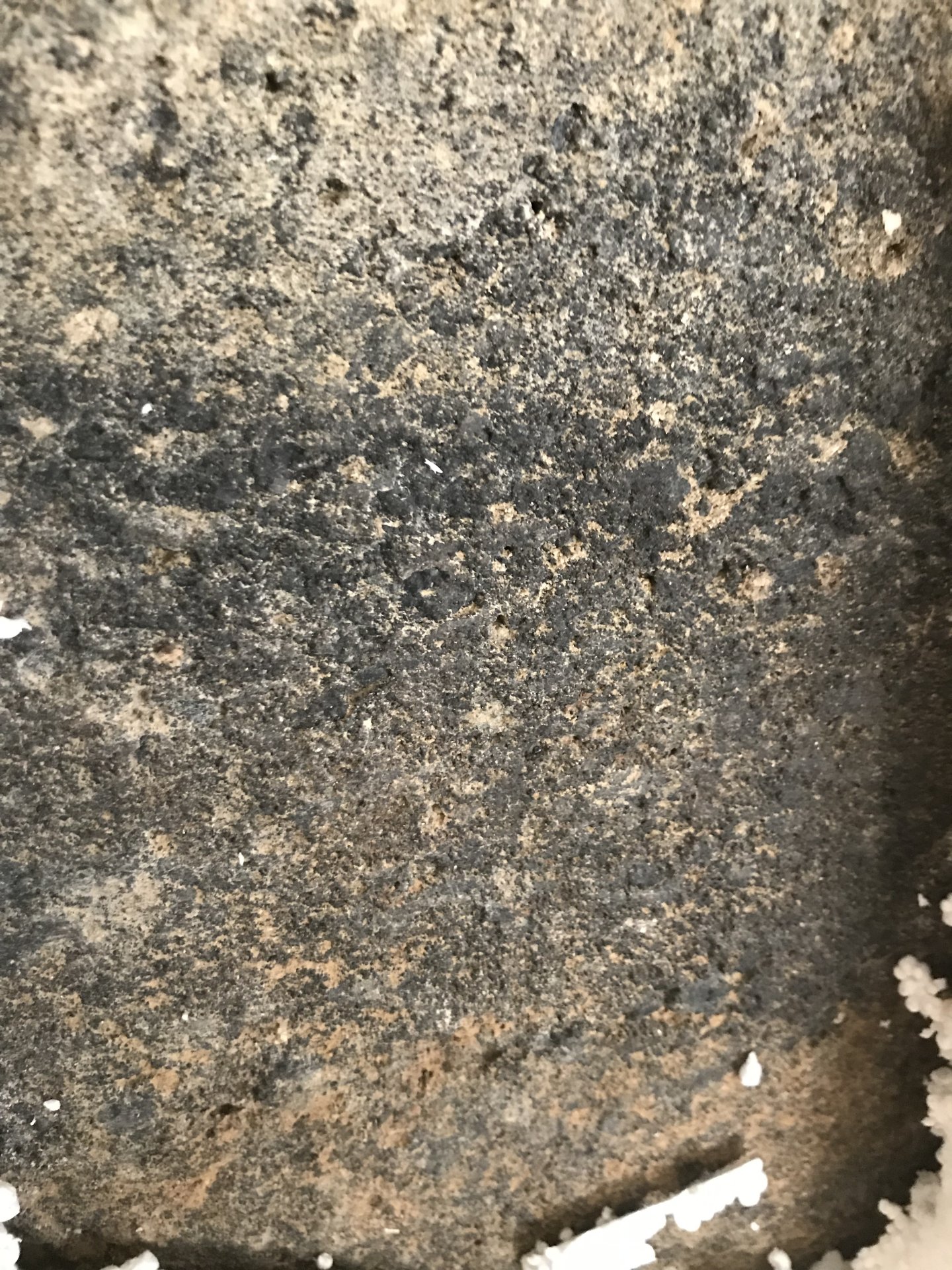

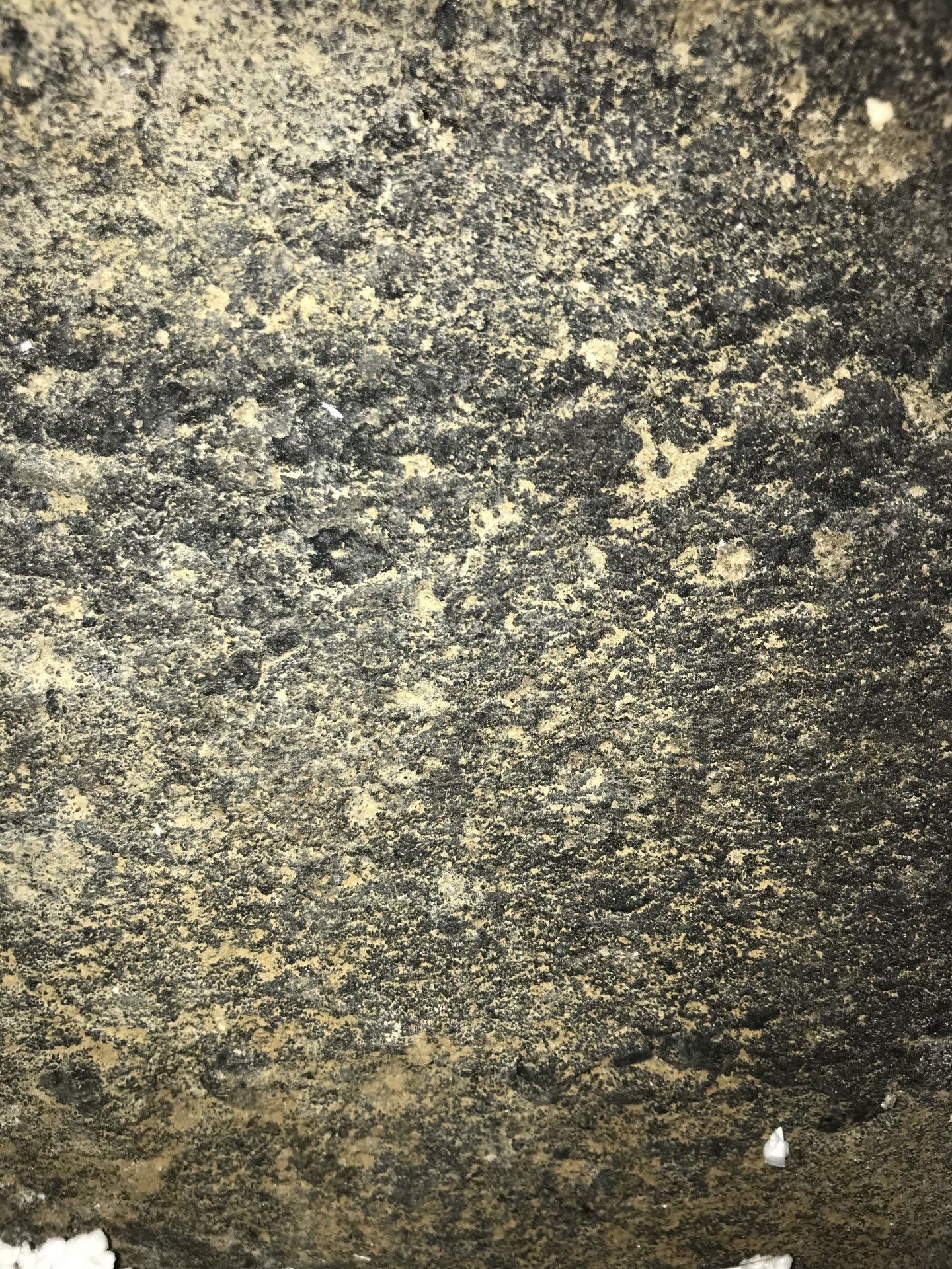

    Mit einem feuchten Schwamm anreiben: Abfärbung -> wahrscheinlich Schimmel.
    Klebefilmprobe nehmen und einsenden.

    Danke für die Antwort. Mit dem Schwamm abgerieben habe ich, der war auch sehr schmutzig aber es ist jetzt eher so, dass darunter jetzt noch schwärzer ist. Rigips und Styropor waren übrigens blitzsauber.

    Kannst ja fast ohne Probe von Schimmel bei Innendämmung und der Optik ausgehen - zur letzten Sicherheit hält manufacts Tipp mit dem Labor beherzigen.

    Nie im Leben käme ich auf die Idee dass das Schimmel sein sollte... Bitumenanstrich o.ä. , keine Ahnung wieso der da ist.
    Ich lasse mich aber gerne eines Besseren belehren.

    Ich hätte auch an einen Bitumen Anstrich gedacht.
    Würde für mich auch irgendwie Sinn machen, weil die Wand ja zum Erdreich hin steht.
