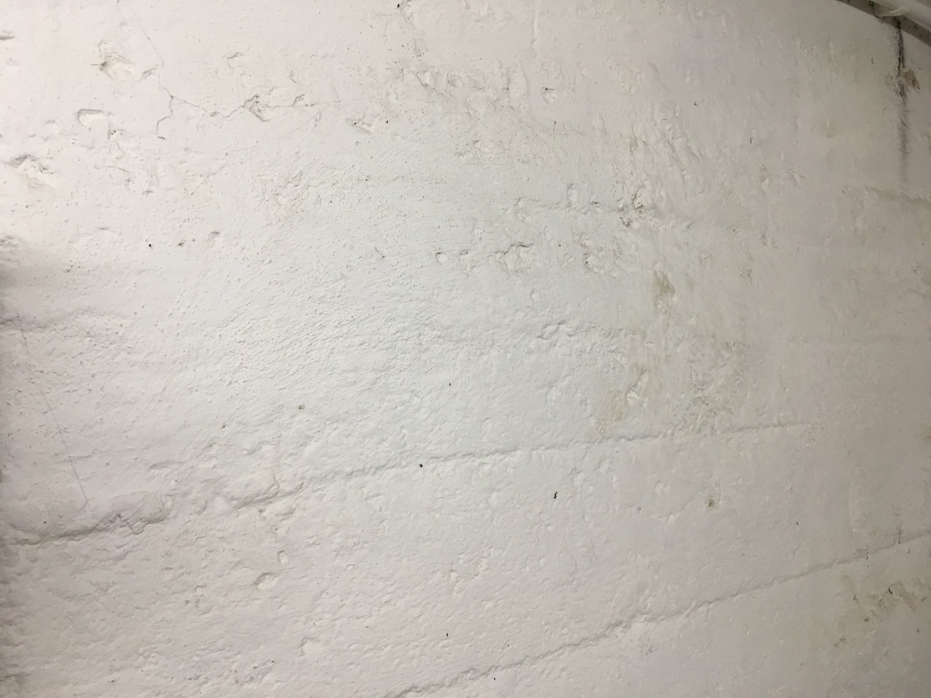

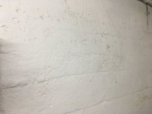

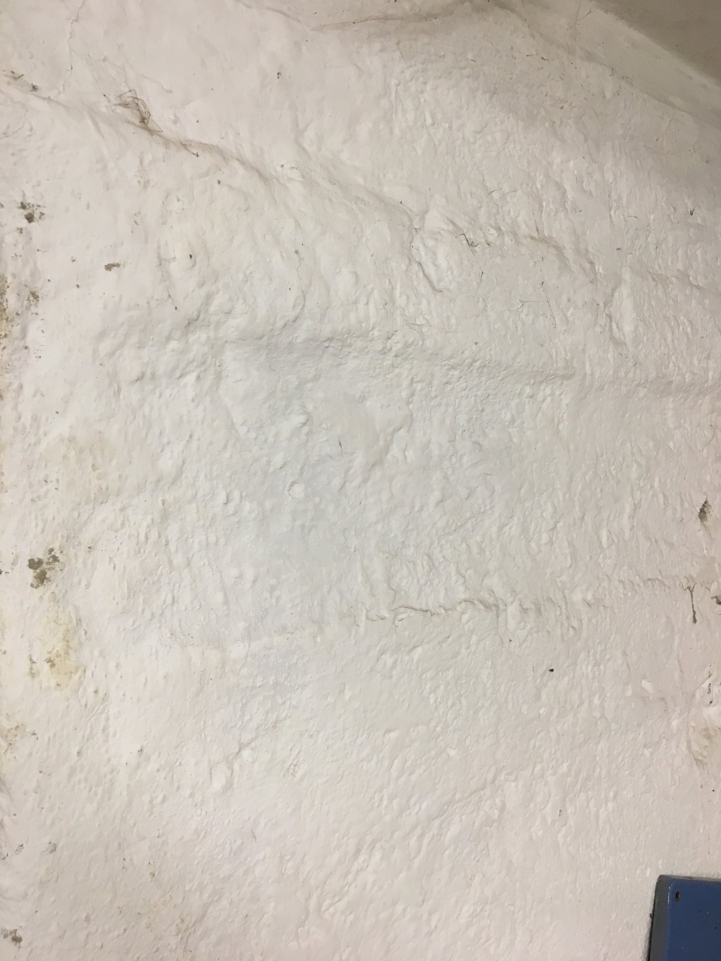

    Liebe Forengemeinde,
    Ich bin neu hier und habe direkt ein Anliegen bei dem ich hoffe viele, fachkundige Ratschläge zu erhalten.
    Sehr es mir bitte nach, wenn das Thema hier falsch ist, und seid nicht sauer weil es bestimmt schon x-mal behandelt wurde.
    Bei meiner Recherche habe ich viel gelesen, und immer ist das Thema (wie so viele andere) am Streit verschiedener „Experten“ zerbrochen.
    Zur Sache:
    Ich habe einen Altbau, Baujahr 1935.
    In diesem möchte ich einen alten, ca 15qm großen Keller zur Werkstatt umfunktionieren.
    Der Wunsch ist, dass dieser Kellerraum später quasi wie ein Neubau aussieht.
    Der Keller ist soweit ich das beurteilen kann relativ trocken. Zumindest habe ich keine nassen, mürben Stellen am Putz.
    Ein altes Metallfenster wird gerade ausgetauscht, und der Lichtschacht wurde von mir neu aufgebaut. Im nächsten Jahr soll die Außenwand saniert bzw neu abgedichtet werden.
    Aktuelles, konkretes Vorhaben:
    1.) Boden ausgleichen und fließen:
    Hier habe ich vor, auf den alten (tragfähigen) Estrich eine Ausgleichsmasse zu verteilen und den Boden anschlieuzu fliesen.
    2.) die Kellerwände (und hier hoffe ich auf eure Hilfe!)
    Diese sind leider schief und unansehnlich. Ich hätte diese gerne einigermaßen gerade und eben.
    Ich stehe nun vor der Frage, wie ich hier vorzugehen habe.
    Ich weiß zum einen nicht, welcher Putz da idealerweise draufgehört. Ich las viel über Kalkzement und Kalkputz, dann wiederum über Sanierputz usw. etc.
    Ich weiß ehrlich gesagt nicht einmal, aus welchem Material der alte Putz besteht, bzw aus was das Mauerwerk ist. Ich schätze, dass es eine Klinkermauer ist.
    Ich nehme mal stark an, dass ich nicht einfach über den alten Putz drüberputzen kann/darf. Dies wäre natürlich der einfachste Weg. So würde ich vereinfacht gesagt einfach nur die Wand mit einer neuen Putzschicht gerade ziehen.
    Ich bin für allerlei Anregung offen, und versuche alle offenen Fragen so gut wie möglich zu beantworten.
    Ich wünsche mir jedoch, dass das hier nicht in einem Glaubenskrieg ausartet.
    Euch vorab Besten Dank!

    Bilder bitte.

    Wenn es bislang kein Feuchtigkeitsproblem gab, würde ich bei dieser Kraterlandschaft eher eine Trockenbau Wandverkleidung machen. Wenn Du Sorge vor Feuchtigkeit hast dann mit Aquapanel o.ä. verkleiden.
    Ansonsten müsstest Du erstmal die alte Farbe runterholen, weil direkt drauf wird bestimmt nichts.

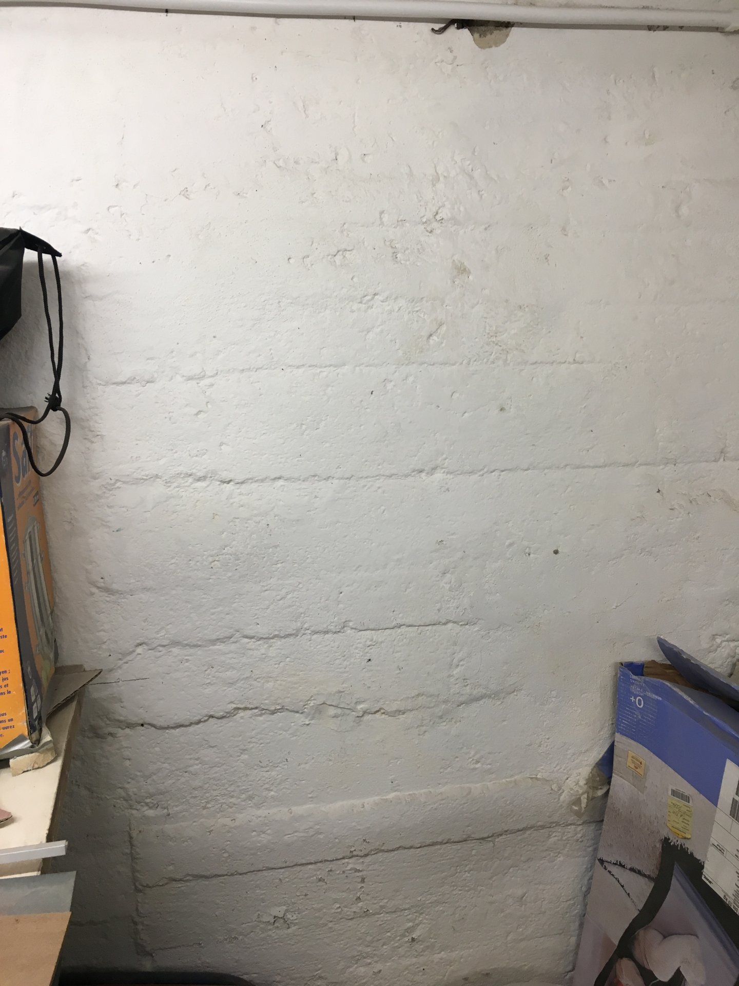

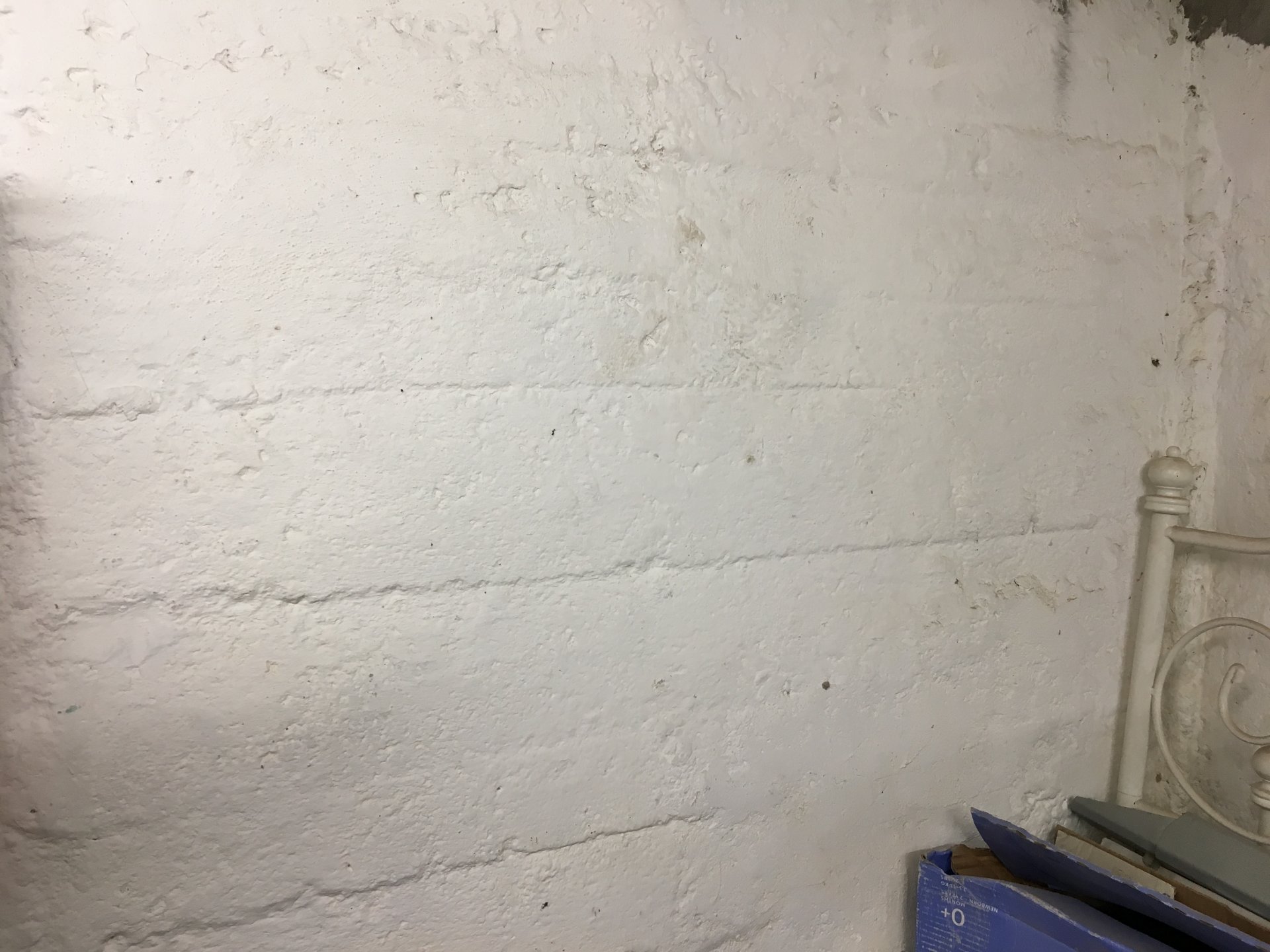

    Hier nochmal ein Bild mit mehr Fläche:

    Ich würde einen Haftgrund und Kalkputz in Betracht ziehen. Auf Trockenbau würde ich auch verzichten.

    Putz sehe ich nicht wirklich. Sieht eher weiß gestrichen aus.

    Also Ich denke schon, dass da was drüber ist. Sieht ja nach Mauerwerk aus, und es gibt „glatte“ Stellen die nach Putz aussehen
    Vielleicht macht es Sinn, mal eine Stelle zu bearbeiten um zu schauen ob und was sich hinter der weißen Farbe verbirgt?
