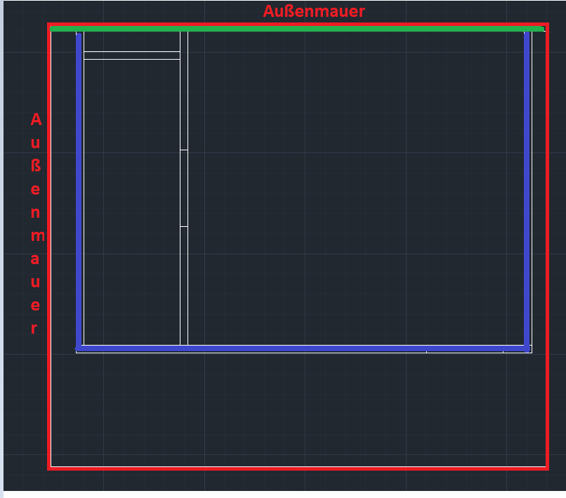

    Hallo Forumsgemeinde,
    in meinem Wohnhaus (Baujahr 1964) möchte ich in einem Zimmer einen Schlaf- und Hygienebereich für meine Schwiegereltern vorsehen, da in meiner Wohnung kein Platz für eine Schlafgelegenheit ist.
    Mein ursprünglicher Plan sieht so aus, dass ich einen Trockenbauraum in dem vorhandenen Keller erstelle. Die Raum in Raumlösung ist zum einen dafür gedacht, dass ich noch Abstellmöglichkeiten habe und an den Originalwänden noch Leitungen, Rohre etc laufen.
    Der rote Rahmen stellt den Raum dar, er grenzt an zwei Außenwände. Da der Keller von außen nicht gedämmt ist, würde ich gerne auf die Innenseite zum Beispiel TecTem Dämmplatten aufkleben wollen. Dies stellt der grüne Balken dar. Die violetten Balken stellen die Trockenbauwände dar. Diese würde ich mit Steinwolle dämmen wollen. An den 3 verbleibenden roten Linien wären die Wände hinterlüftet.
    Da ich für das „Bad“ die Abflussleitungen neu legen musste, habe ich den Estrich an den entsprechenden Stellen geöffnet und die Rohre neu verlegt und das vorhandene Gussrohr entfernt. Dabei ist mir aufgefallen, dass mein Keller kein Fundament besitzt. Der Estrich war 8-10 Zentimeter dick und darunter war eine Mischung aus Lava und Sand. Eine Dämmung war nicht vorhanden. Feuchtigkeitsprobleme sehe ich aktuell nicht. Die Fliesen hatten auch noch ordentlich Haftung am Boden, obwohl sie vermutlich schon fast 60 Jahre dort liegen.
    Nun stellt sich mir die Frage, wie ich den neuen Boden aufbauen soll. Ich würde gerne den Boden mit einer Fussbodenheizung ausstatten wie zum Beispiel der „Selfio Floor - Die Fußbodenheizung im Trockenbau-System für Ihre Sanierung“. Am Samstag werde ich den Boden erstmal Nivellieren. Und hier kommt dann auch schon meine erste Frage: Macht es an dieser Stelle Sinn, den nivellierten Boden direkt mit einer Dampfsperre auszustatten (Idealerweise etwas streichbares wie AEROSANA VISCONN?) Danach die Trockenbauwände hochziehen sowie das Fussbodensystem aufzubauen und im Schlafbereich Laminat zu verlegen und im Bad zu Fliesen.
    Die Wände möchte ich im Duschbereich fliesen und ansonsten mit einem Lehmputz verputzen.
    Mit der Dampfsperre möchte ich verhindern, dass die Feuchtigkeit aus dem Estrich/Erdboden nach oben steigt. Oder macht es gegeben falls Sinn alles zu Fliesen, einen „Steinteppich“ zu legen oder ähnliches. Für die Art des Bodenbelages bin ich völlig offen.
    Desweiteren wird der Raum bzw. die Räume mit einer dezentralen Lüftung mit Wärmerückgewinnung ausgestattet.
    Ziel generell ist es Feuchtigkeitsprobleme zu vermeiden. Da diese vorhanden ist, kann ich auch gerne damit leben und aktiv gegensteuern wie mit der Lüftung oder einem Bodenbelag dem Feuchtigkeit nichts antut oder auch diffusionsoffen wäre, wenn keine Dampfsperre verwendet werden kann/soll.

    Wie oft wird der Raum benutzt ? Normaler Heizkörper erscheint mir sinnvoller.
    Innendämmung ist immer eher kritisch aber bei ordentlicher Belüftung, beheizung und seltener Nutzung wird’s schon irgendwie gehen.

    Mein Einwand bezieht sich darauf, dass der Raum als Aufenthaltsraum baurechtlich unzulässig ist. Das fängt mit der vermutlich zu niedrigen Raumhöhe an, setzt sich über zu geringe Belichtung und Belüftung fort und führt zu einem vermutlich nicht vorhandenen 2. Rettungsweg.
    Weiterhin wird ein Kellerraum, der nur sporadisch beheizt und bewohnt wird mit großer Wahrscheinlichkeit zu einer Schimmelpilzzucht mutieren.

    Das Fenster erfüllt die Vorgaben der Landesbauordnung in Bezug auf Lichte Glasfläche ( 1/8 Regelung ) ?
    naja also FBH einfach deshalb nicht wenn es eh keine Dämmung gibt bzw keine ordentlich verbaut werden kann (lichte raumhöhe vs aufbauhöhe) dann heizt du den Boden unter dir mit.
    Und wenn der Raum eh nur sporadisch genutzt wird warum dann eine eher träge FBH ? Einfach Heizkörper unterm Fenster platzieren und ne Stunde vorher aufdrehen und alles wird gut.

    Nun gut, dann beantworte ich mal ganz konkret.
    FBH macht keinen Sinn
    "Streichbare" Dampfsperre macht auch keinen Sinn, besonders direkt nach Aufbringen Nivellierung.
    Erstmal alles sauber trocknen lassen. Dampfsperre macht bei dem beschriebenen Aufbau Sinn wenn Feuchtigkeit von unten kommt.
    Dafür gibt es ja genug Lösungen. (Folien etc)
    Dämmung gegen unbeheizt/Erdreich gemäß GEG/EnEV beachten !
    Innendämmung mit Perlit ist jedenfalls schon mal besser als Stryopor wenn auch nicht ideal.
    Lehmputz Geschmackssache, wirtschaftlich und verarbeitungstechnisch ist Kalkzementputz oder Kalkputz sicher sinnvoller.
    Dusche im Keller, Rückstauebene beachten !!!!
    Ansonsten, mach privat gerne was du willst, aber beachte bitte die hohen Strafen für GEG Verstöße und Bauordnung.
    Nutzungsuntersagung von Aufenthaltsraum im Keller geht schneller als du denkst.

    Der Keller, oder vielmehr das Haus, wird schon ein Fundament besitzen, und zwar ein Streifenfundament und keine tragende Bodenplatte.
    Meine Glaskugel sagt mir, dass Dein Kellerfenster keineswegs ein Achtel der Grundfläche des "Zimmers" einnimmt und zum Flüchten für zwei, nicht mehr ganz junge Leute, völlig ungeeignet ist
    Nein, das musst Du nicht. Du solltest nur das nächste Mal vorher überlegen, ob Du mit der größten Forumslüge hier aufschlägst, dass Du Dich angeblich auf Antworten freust. Du solltest wenigstens dazuschreiben, dass Du Dich nur auf Antworten freust, die Dir Recht geben.
    Tja, der Boden sollte von unten angefangen eine kapillarbrechende Schicht haben, darauf dann ungefähr 10-12 cm Magerbeton, dann eine Dampfsperre, darauf mindestens 10 cm Dämmung und dann kannst Du auch schon anfangen, das FBH-System Deiner Wahl zu verlegen.
    Eigentlich ganz einfach, wenn nur die Raumhöhe nicht wäre...

    Bei solchen Vorhaben wird gerne mal 20-30 cm ausgeschachtet
    Aber aufpassen dass man das streifenfundament nicht in Gefahr bringt

    ein weiteres problem sehe ich der tatsache, dass bei nutzung auch bei "dezentraler lüftung" feuchtigkeit aus dem wohnraum in den umgebendel keller entweichen wird. es wird unweigerlich zu kondensatausfall an den kalten kellerwänden und ggf. zur oben erwähnten pilzzucht kommen. für den wandaufbau / die farbe würde ich auch auf kalk zurückgreifen, da dieser durch seine alkalität schimmelbildung vorbeugen hilft.
