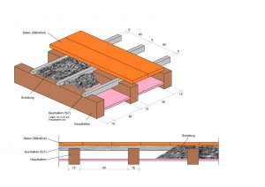

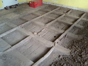

    Ich habe vor, in meinem Wohnzimmer (6mx5m) neuen Bodenbelag zu verlegen. Jedoch ist dieser Boden sehr uneben und an manchen Stellen, läuft es sich wie auf einer dünnen Mattratze. Nachdem der Boden offen gelegt wurde, wurde meine Vermutung bestätigt. "Bild 1" Bild zeigt, dass die Querbalken, die auf den Hauptbalken liegen, morsch sind.
    "Skizze Alt" zeigt den Aktuellen Zustand.
    Es handelt sich hier um eine Etagenwohnung. Die Wohnung darüber und darunter sind bewohnt. Der Aufbau des Fußbodens, von unten nach oben ist Aktuell: 150mm breite Hauptbalken. Diese Hauptbalken hängen auf 4m länge, mittig mit 1,5 - 2cm leicht durch. Darauf 50x70mm Querbalken. Dazwischen eine Schüttung aus Schutt, Asche und Glas. Auf den Querbalken sind 20mm Dielenbretter vernagelt. Darauf eine ca 2cm dicke Ausgleichschüttung und darauf Fermacellplatten. Um keine Schwelle vom Wohnzimmer zum Flur zu haben, muss der Aufbau von Oberkante Hauptbalken bis Oberkante Flurboden, 12cm betragen.
    Ich baue vieles selber und liebe neue Herausforderungen. Sanierung einer Holzbalkendecke ist solche eine neue Herausforderung. Auf diesem Gebiet, beschäftige ich mich schon seit einigen Wochen, um die letzten Fragen beantwortet zu bekommen. Doch vorher möchte ich noch mal nachfragen, ob es Verbesserungsvorschläge gibt, oder ob dies eine gute Lösung ist. Ich brauche Bestätigung, erst dann baue ich etwas.

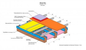

    Da Bilder mehr als Worte sagen, seht ihr in "Skizze Neu", wie es aussehen soll. Das Ziel ist nicht nur den Boden gerade zu machen, sondern auch gleichzeitig eine vernünftige Trittschalldämmung zu schaffen.
    Würde mich über sachliches und konstruktives Feedback freuen.

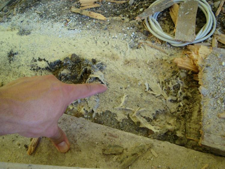

    Siehst Du das Loch im Fehlboden? Sieht mir stark nach einem 50er Abwasserrohr aus, was da irgendwnn mal durchgegangen ist ...
    Damit wäre die Ursache schon mal klar.
    Jetzt ist auf jeden Fall ein Holz(schutz)gutachter rangeholte werden um die Sache zu besichtigen. Bis dahin auf keinen Fall noch irgendwas bewegen!!!! -- Auch keine Schüttung!
    Der hat ggf. über die geschädigten Hölzer noch eine Chance etwas zu tun.

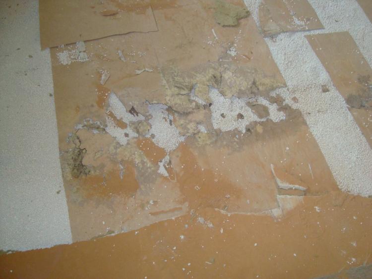

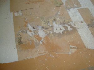

    Ich habe beim abtragen des Fußbodens alles Fotodokumentiert.

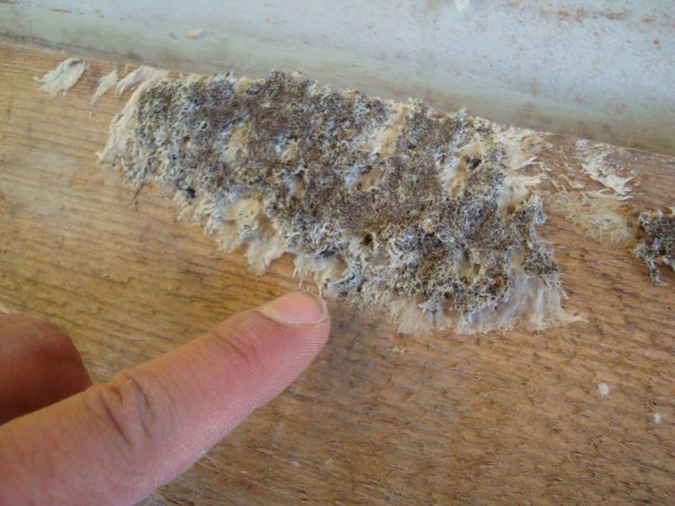

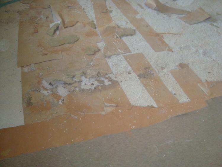

    Als ich die Trockenschüttung entfernte, sah man an dem Rieselschutzpapier, dass da mal was verschüttet sein müsste. Siehe dazu die Bilder "Nässe"

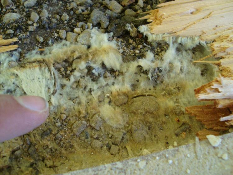

    Als ich die Dielen entfernte, konnte man Schimmel sehen. Siehe dazu die Bilder "Schimmel" Allerdings war die Wohnung seit über drei Jahren nicht bewohnt und für mich sah dieser Schimmel nicht Aktiv aus - da nichts nass oder so war. Ich bin aber kein Laie und Mutmaße es nur. Die Hauptbalken haben nichts abbekommen. Der Schimmel befand sich nur zwischen den Dielen und der Schüttung.
    Ein Abwasserrohr mitten im Wohnzimmer? Darunter befinden sich auch nur ein Wohnzimmer... Das wäre aber komisch. Ich dachte da eher an ein Ast oder so, der über die Jahre, auf Grund von Lasten, durchgerutscht ist.
    Solch großen Löscher hätte ich mit einem Brett verschlossen. Den Rieselschutz darüber und die Schüttung wieder vorsichtig drauf gelegt.

    HOLLA DIE WALDFEE !!
    SOFORT einen Gutachter holen. Ich hoffe die Bretter mit dem "Schimmel" sind noch da.

    Ein Ast geht aber nicht über ZWEI Bretter!
    Das mit dem Abwasserrohr lässt sich recht einfach erklären: Nach dem Krieg wurden die großen Zimmer mancher Wohnungen mittels Schnellbauwänden geteilt. Ein Waschbecken/Ausguss musste auch her ... und wie lässt der sich einfacher durch das Haus ziehen als mitten auf der eigentlichen Decke?

    Da ist doch kein Schimmel!
    Das sieht für mich auf jeden Fall nach einem Hausschwamm aus!
    Sie können sich sicher sein, dass das eine neue Herausforderung ist!!! Aber vermutlich nicht in Ihrem Sinne!
    Machen Sie sich auf größere Maßnahmen gefasst. Diese Maßnahmen werden mindestens auch die Wohnung darunter betreffen!

    Oha, das ist definitiv kein Schimmel und es wurde falsch gemacht was falsch zu machen ist. Sofort einen Sachverständigen hinzuziehenund schon mal nach einem Zimmer für die nächste zeit umsehen

    Also, den Bildern nach zu Urteilen ist es kein echter Hausschwamm, aber eine Mixtur aus gelben Porenschwamm und anderen begleitern. Diese Schwämme müssen fachgerecht bekämpft werden. Es ist gut möglich das sich die agressiveren Arten auch noch finden werden.

    Ich habe leider die Schüttung auf die andere Zimmerhälfte geschüttet und somit ist der Schimmel natürlich irgendwo darunter. Die Bretter mit dem Schimmel sind schon entsorgt. :-(
    Aber wie sieht den solch eine Bekämpfung von Schimmel aus? Kann mir gut vorstellen, dass der Vermieter dies wissen mag. Vielleicht kann ich ihm da schon mal ein paar Infos geben.
    Schade das keiner auf meine Skizze eingeht. Mich hätte mal interessiert, ob "Skizze Neu" so richtig ist. Dann kann ich es meinem Vermieter ebenfalls schon mal zeigen.

    Ich habe gerade gesehen, dass die Skizzen recht klein sind. Ich hoffe man sieht es jetzt besser.

    Noch einmal. Das alles hat nichts mit Schimmel zu tun. Es handelt sich um Holzzerstorende Pilze, die nur von Fachbetrieben bekämpft werden dürfen. Sie haben ab jetzt nichts mehr mit dieser Baustelle zu tun. Jeder weitere Schritt von ihnen verbreitet noch mehr Sporen und verschlimmert die Situation. Mit dem was sie jetzt wissen-und krampfhaft ignoriren- sind sie fur weitere Schäden an der Decke mitverantwortlich.dieser pilz zerstört das Holzgefuge und irgendwann wird die decke einbrechen. Sie haben hier nichts mehr zu tun, als den Vermieter uber den schwammbefall zu informieren und eigentumerversammlung einzuberufen. ALLE WEITEREN ARBEITEN SIND VON FACHLEUTEN DURCHZUFÜHREN!!!
