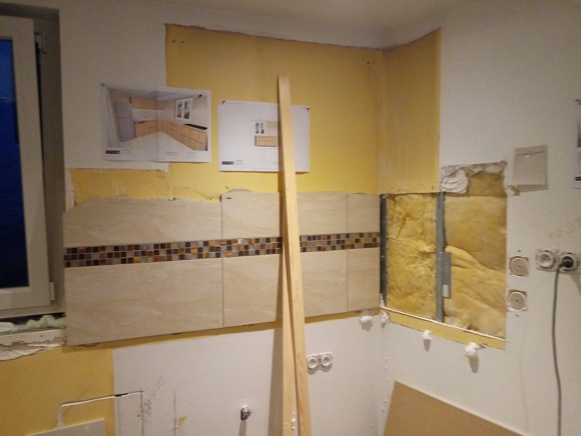

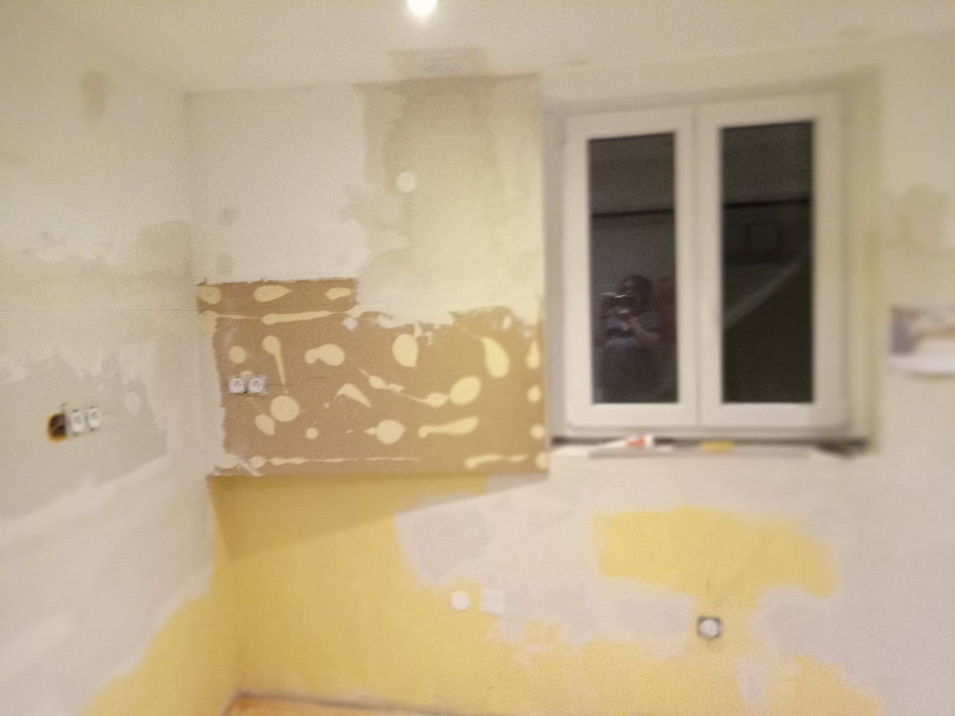

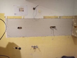

    wir bekommen eine neue Küche in unserem Altbau.
    Problem 1:
    Nach dem Ausbau der alten Küche haben wir gesehen, dass wohl bereits einige "Renovierungsarbeiten" halbvollendet durchgeführt wurden, die Spuren in Form von alten Anstrichresten, Spuren von Acrylkanten, etc. hinterlassen haben.
    Problem 2:
    Dadurch, dass beim Raushauen der alten Fliesen (teilweise Mosaik) von den Rigipswänden mordsmäßige Löcher entstanden sind hat sich unser Handwerker dazu entschieden, anstatt dem Gipsen der Löcher die Fliesen komplett mit der Rigipswand rauszusägen und neue Rigipswände einzubauen.
    Ging tatsächlich ratz-fatz und erspart das Zugipsen der Löcher.
    Der Handwerker hat die Übergänge bereits ordentlich mit Gips geglättet, es fehlt aber noch der "Feinschliff"!
    Fazit:
    wir brauchen eine Lösung, die möglichst einfache, schnell und kostengünstig umzusetzen ist.
    "Unser" Handwerker schlug vor, die Wände mit Glasfasertapete zu streichen. Das ginge wohl auch ohne Tiefengrund und erspare das viele Flicken und Glätten und Schleifen.
    Nun find ich diese Tapeten ja nicht soooo der Hammer, aber sie sollen wohl einfacher zu einem Ergebnis führen als Rollputz oder sowas.
    Der Nachbar meinte, ich solle alles schön abschleifen und danach mit guter Farbe streichen. Aber wir haben nur 4 Tage Zeit zum Streichen der Decke UND der 4 Wände.
    Was meint ihr?
    Danke im Voraus und viele liebe Grüße!
    Was meint Ihr?

    Glasfaser erspart kein glätten und schleifen
    Küche schleifen, nachspachteln und nochmal schleifen = max 1 - 1,5 Tage
    streichen 1 Tag

    Hi Alex,
    Danke für deine Antwort!
    Als Laie, bzw., wenn ich nur nach Feierabend streichen kann sollte ich einen weiteren Tag hinzufügen
    Plus 1 Tag für die Decke...puuuh...
    Und eine Alternative dazu gibt es nicht, wenn ich nicht noch mehr Pfusch am Bau haben will?

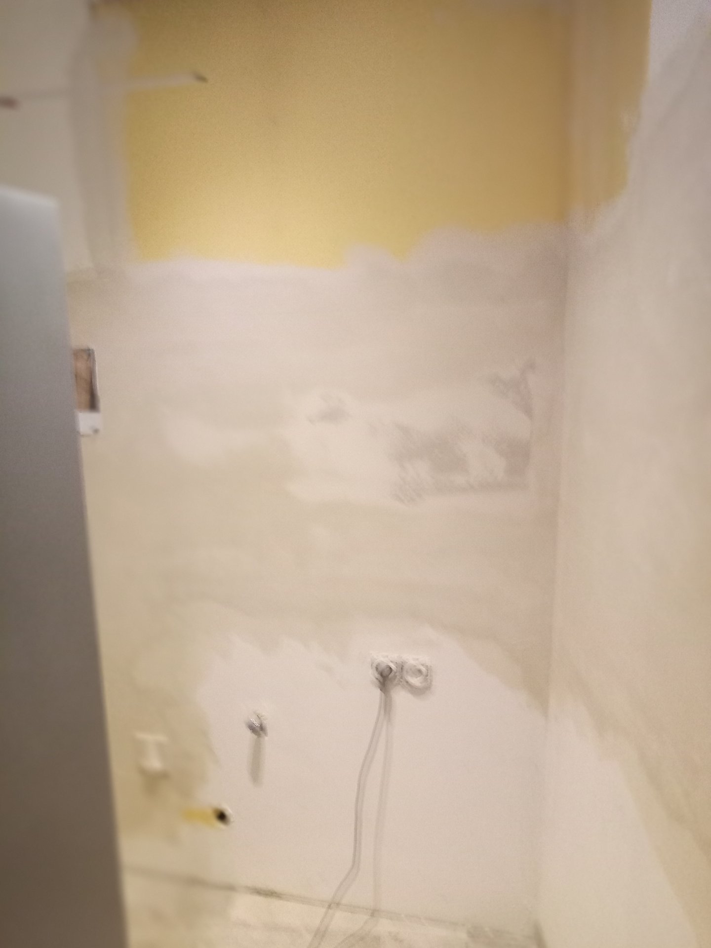

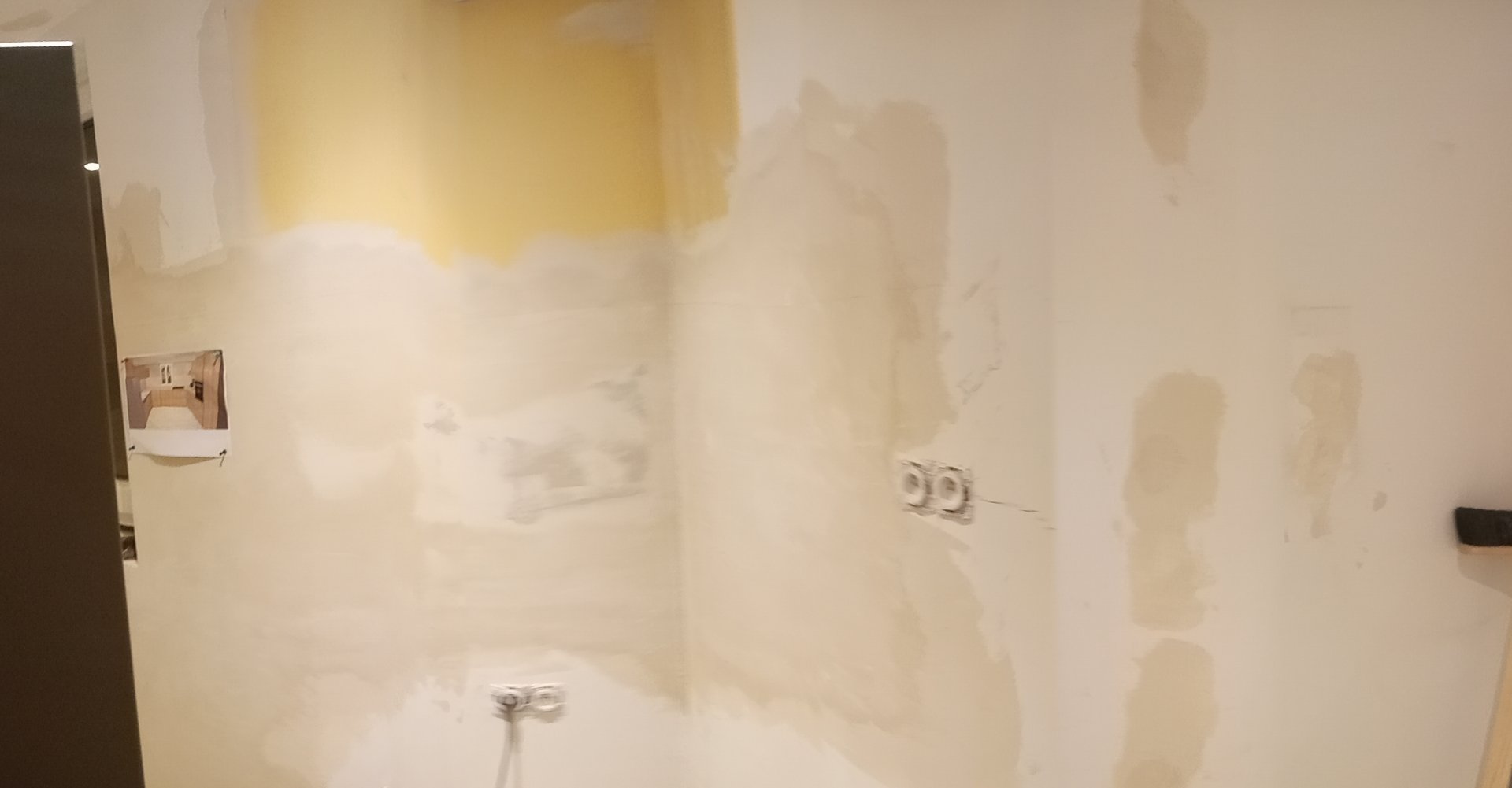

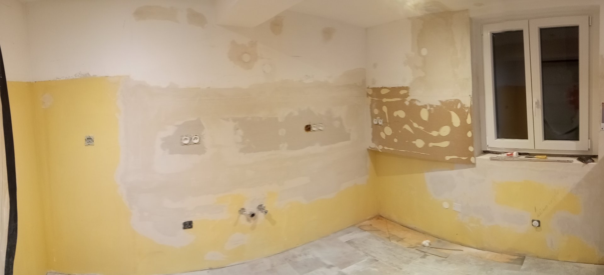

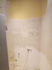

    Hab's gerade nochmal neu fotografiert...

    Naja, als Laie keinen Pfusch zu fabrizieren wird wohl schwer. Hohl dir einen Maler wenn du es richtig gemacht haben willst.

    Ist die Außenwand auch mit einer Trockenbauvorsatzschale verkleidet?

    Hi Ichweisnix,
    das stimmt! Aber auch bei "Pfusch" ist die Spannweite ziemlich weit :) :) :)
    Hi BaUT,
    ich lebe in Frankreich, da wird von außen gar nichts isoliert. Immer nur von innen.
    Zu den Restfarben an den Wänden:
    ich habe da gestern noch die Übergänge gerade schleifen wollen. Bzw. die vermeintlichen(?) "Acrylraupen".
    Dabei habe ich gemerkt, dass sich die Farbe wie Gummi abziehen lässt, also elastisch ist.
    Ich gehe davon aus, dass man da 'drübergipsen (lassen) müsste?
    Wenn also klappt kommt morgen der Profi und schaut es sich an. Dann soll der die Verantwortung übernehmen.
    Ich hätte halt gerne vorgearbeitet, um Geld zu sparen....
    Danke für eure Hilfe.
