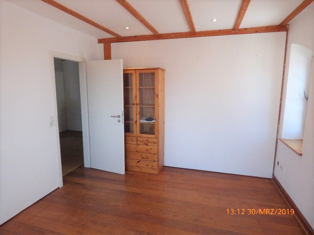

  17. #17 Andreas Teich, 05.02.2020
    Andreas Teich
    Andreas Teich
    20.03.2012
    3.102
    529
    Bonn und Kärnten/Österreich
    Geölter Pitchpine-Dielenfußboden
    Massivholzdielen statt Laminat
    Holzdielen sind wesentlich hochwertiger und fußwärmer als Laminat.
    Die Dielen so verwenden wie sie sind- nichts mit anderen Materialien abdecken-
    außer zB mit einem schönen Läufer, Webteppich o.ä.
    Wenn die Fugen weitestgehend wasser- und geruchsdicht sein sollen:
    Fugen auskratzen (auch unter den Fußleisten)
    sorgfältig absaugen und dann die Fugen mit Fugendichtmassen,
    wie sie im Bootsbau zB bei Teakdecks verwendet werden ausspritzen.
    Überstände mit Ziehklinge o.ä. abnehmen.
    Manche Fugen- Materialien können geschliffen werden.
    KEIN Silikon und kein Acryl verwenden !
