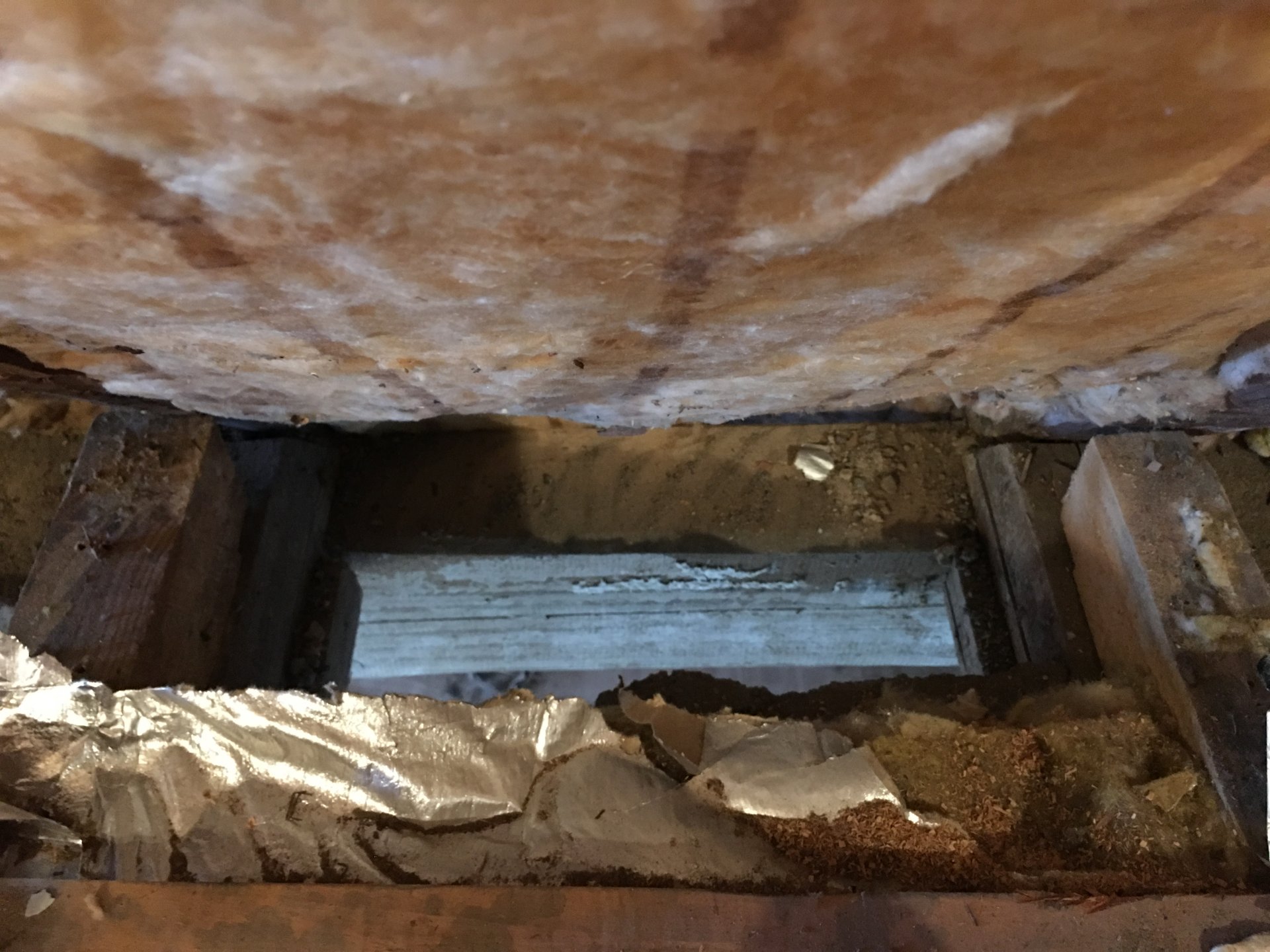

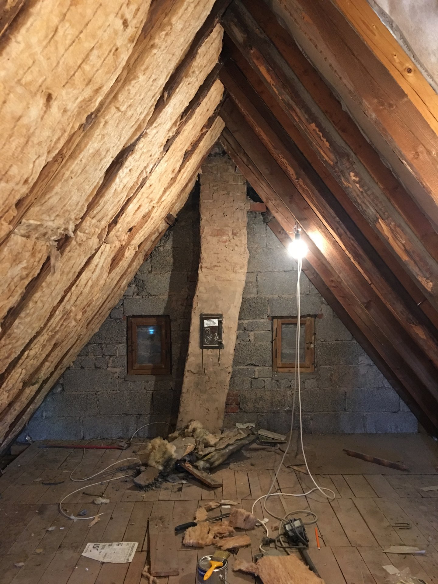

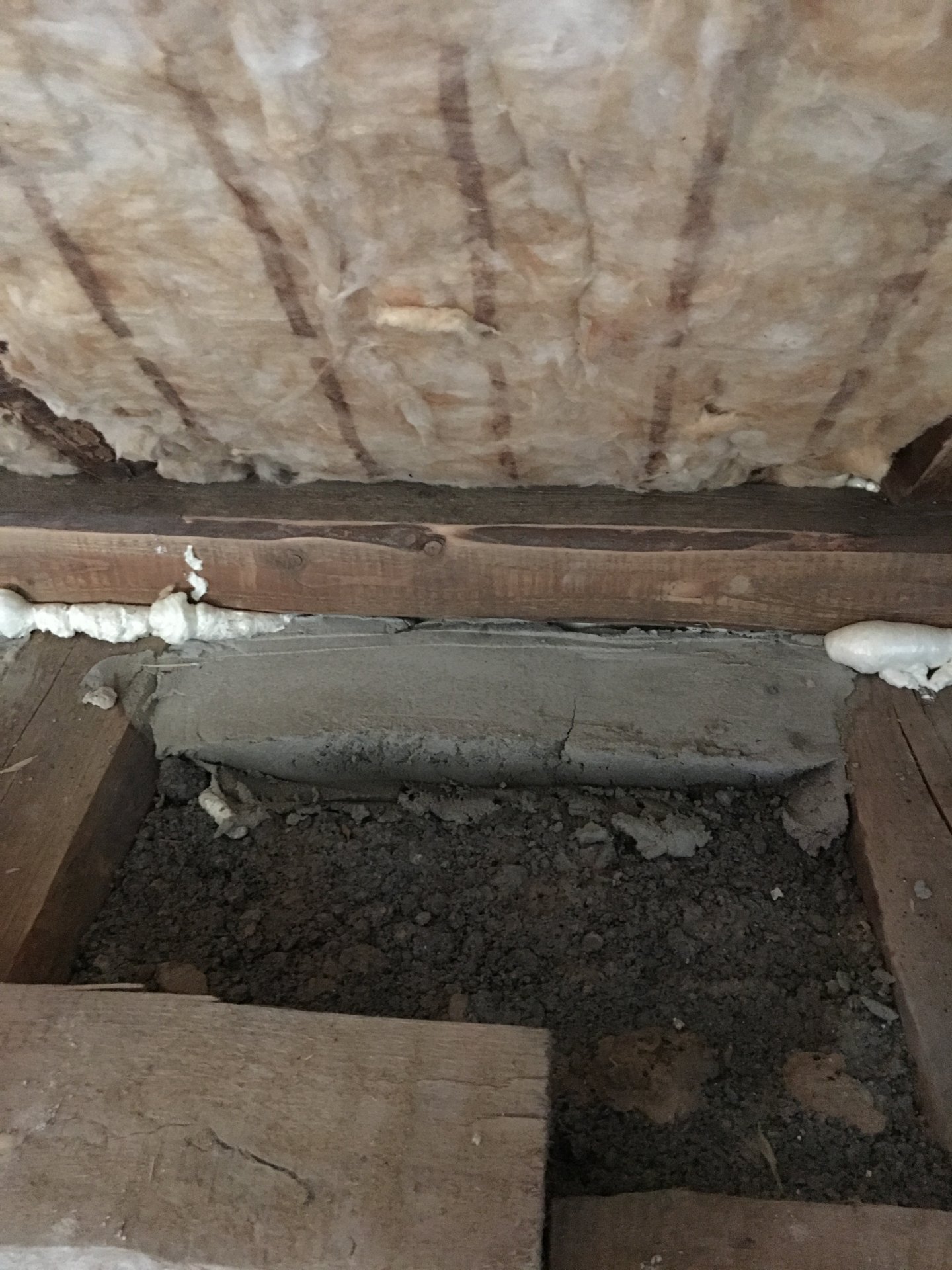

    Hallo Zusammen,
    der neue hier :) bisher als stiller Mitleser, jetzt registriert. Wir sind gerade dabei unser Haus BJ 1951 zu sanieren und kommen jetzt an den Punkt, an dem wir die Bude Luftdicht zu bekommen. Vor der Fußpfette habe ich einen Glattstrich aufgebracht, der Wärmedämmschaum soll dazu dienen die kleinsten Lücken zu füllen bzw den Spalt unter der Pfette zu schließen.

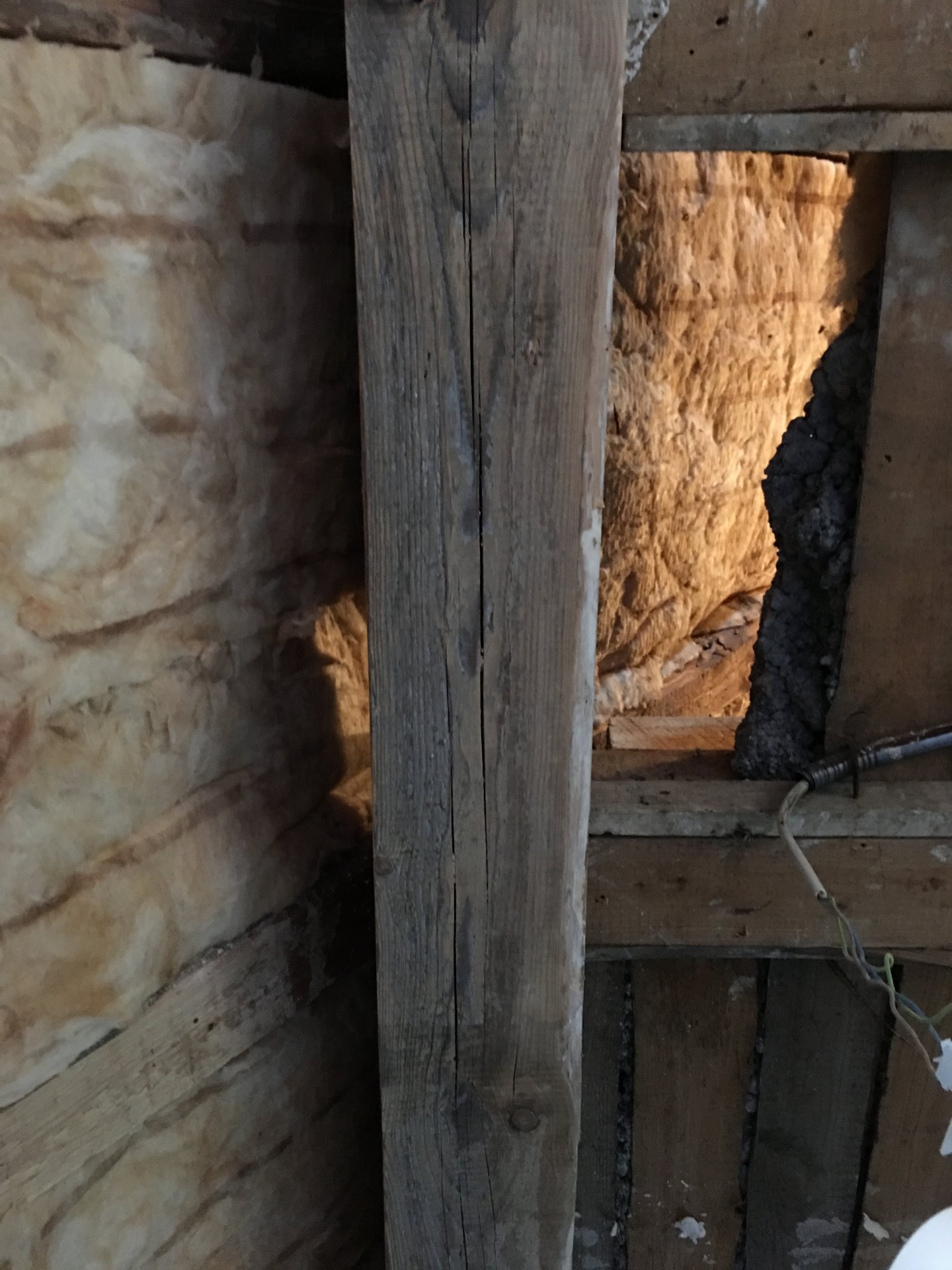

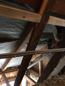

    Was mir Sorgen bereitet sind die Mittelpfette, wegen der Holzbalkendecke und der Kamin an der Außenwand. Ein drittes Problem ist die eine Gaube: ich habe Hölzer eingebracht auf denen die Dämmung aufstehen soll. Wie dichte ich das am besten ab? Irgendwie muss ich ja die Folie vom Gaubendach mit der vom übrigen Dach verbinden. Wobei ich vermutlich einfach den Sparren eine Manschette verpasse und gut is.
    Wie würde man dort vorgehen?
    Danke im Voraus und viele Grüße.
    PS: entschuldigt das Chaos, bei 35 Grad hatte ich wenig Lust aufzuräumen.

    Zum Kamin: ja, Hauptsache er geht mittig durch den First ... der zweite Kamin hatte gar zwei Stahlträger die an einen Wechsel angelehnt waren um ihn zu stützen ..
    Die thermische Hülle geht bis zum First. Das dunkle Loch wird auch ausgebaut.

    In dem Fall geht deine Dampfbremse um die Mittelpfette herum und darüber musst jeden Balken einzeln eindichten. Ich wünsche viel Freude dabei...

    Ich wollte mich ursprünglich hieran halten: dbz.de/download/565318/120816_KI_Detailkatalog_SCREEN_0.pdf Punkt 4.3
    Von unten wird das kein Problem werden. Aber von oben. Ich habe schon überlegt, ob ich mir mit OSB das Leben einfacher machen kann, mir fällt aber kein sinnvoller Weg ein... Es muss einfacher gehen als jedem einzelnen Balken eine Manschette zu basteln... zu diesem Thema finde ich dieses Dokument recht spannend: passiv.de/downloads/05_3encult_balkenabdichtung_endbericht.pdf
