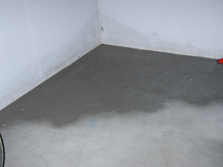

    Hallo Liebes Forum
    wir haben vor einem Jahr ein kleines MFH in Hamburg im Stil einer Hamburger Kaffeemühle erworben (BJ 1915). Seitdem sind wir kräftig am renovieren. Der Keller steht nur halb im Erdreich (ca. 1 meter) und die Wände waren durchfeuchtet. Wir haben den Keller von aussen freilegen lassen und von aussen isoliert. Der Betonputz im Keller musste von den Wänden um die bestehende Feuchtigkeit in den Wänden in den Keller "abatmen" zu lassen.
    So weit so gut .....
    Der Kellerboden ist keine richtige Sohle sondern besteht nur aus ca. 3cm Estrich. Der Boden ist sehr lehmhaltig. Bei den neuerlichen Regenfällen in Hamburg ist Feuchtigkeit durch den Estrich hochgedrückt der auf dem Kellerboden sichtbar ist. Im Keller ist zwar kein Wohnraum aber wir hätten den Keller schon gerne trocken. Mein Altbau-Sanierer sagt alles kein Problem und man muss nicht machen.
    Da wir das Haus gerne noch für die nächsten 50-100 Jahre behalten wollen meine Frage ob man nachträglich eine isolierte Bodenplatte einbauen sollte (ich gehe davon aus das dies Möglich ist) oder ob es andere Möglichkeiten gibt den Kellerboden trocken zu kriegen.

    Estrich sehr sorgfältig anschleifen, auf ca. 30 cm Höhe Putz an den Außenwänden entfernen.
    Geeignete hochwertige Dichtschlämme auftragen (2 x mit 2,5 mm).
    Wände wieder verputzen.
    Auf den Boden (billige) Fliesen aufbringen.

    Außerdem kann man die Temperatur auch durch den von Ihnen vorgeschlagenen neuen Bodenaufbau nicht ändern und somit fällt weiter Tauwasser aus.
    Das Bild zeigt auch einen feuchten keller in diesem habe ich auch einen Luftentfeuchter installiert.
    Aus..
