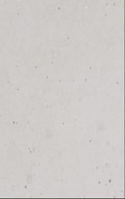

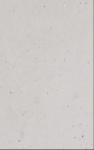

    Hallo zsm,
    Meine Schwester hat eine Altbau Wohnung im EG. geerbt und möchte nun nach zu nach sanieren. Nachdem die Tapete in einem Zimmer entfernt wurde. Ist die Wand wie folgt aufgebaut Mauerwerk Lehmwand ca. 5 cm und darauf eine dünne Kalkzement Schicht. Der Handwerker wollte die Wand nicht verputzen weil diese an manchen stellen sehr lose war und der vorherige putz damals nicht vernünftig aufgetragen wurde. Dann meinte er entweder rigipsplatten oder komplett neu verputzen, Sie hatte sich für Rigips entschieden, weil die Wände auch total Schief waren und Sie gerne gerade glatte Wände haben wollte und auch sparen wollte. Die Arbeiten fingen an, lose Stücke wurden entfernt, löcher und Risse verputzt und uns wurde auch mitgeteilt das es Feuchtigkeit gibt das wurde mit einer Feuchtigkeitsperre behandelt. Daraufhin wurden die Rigipsplatten mit Ansetbinder geklebt und die Rillen mit Glasfaserband verputzt anschließend sollten die Wände noch verputzt werden (iwas mineralisches/atmungsaktiver putz aufjedendall) aber nach paar Tagen knapp 1 Woche haben sich einige dunkle punkte gebildet, zwei Wänden sind betroffen. Ist das schon schimmel oder sind das Stockflecken. Wie sollen wir jetzt vorgehen? Alles ab machen war wohl ein Fehler...

    Verstehe ich es richtig? Gipskarton als Vorsatzschale in einem Altbau?
    Handelt es sich um Außenwände?
    Was für eine Feuchtigkeitssperre wurde denn eingebaut? Und wurde auch gesagt, woher die Feuchtigkeit kommt?
    Sorry wenn ich das so sage: Aber Trockenbau vor eine solche Wand (wahrscheinlich noch nach außen) zu setzen ist m.M.n. ein großer Fehler.
    Die schwarzen Flecken könnten durchaus schon Schimmel sein (man sieht auf dem Bild leider nichts genaues). Ihr solltet euch einen richtigen Planer holen, statt dem Handwerker zu vertrauen.

    Gibts Fotos vor Beginn der Arbeiten und anschließend welche mit den Flecken?
    Bei solchen Wänden sollte komplett diffusionsoffen gearbeitet werden, damit Feuchtigkeit abgegeben werden kann.
    Vermutlich wäre das Abschlagen von losem Putz, Entfernen von Styropor etc sinnvoll gewesen mit anschließendem Glattputz mit Lehm- oder Kalkputz- alternativ vollflächig Lehmputzplatten ansetzen, wenn Feuchtigkeitseintrag reduziert werden soll.
    Kleine dunkle Punkte auf Gipskartonplatten deuten auf Schimmel hin, der noch nicht gravierend sein muß und ggf schon mit Mineralfarbe beseitigt werden kann.
