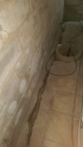

    Frohes neues Jahr wünsch ich euch allen.

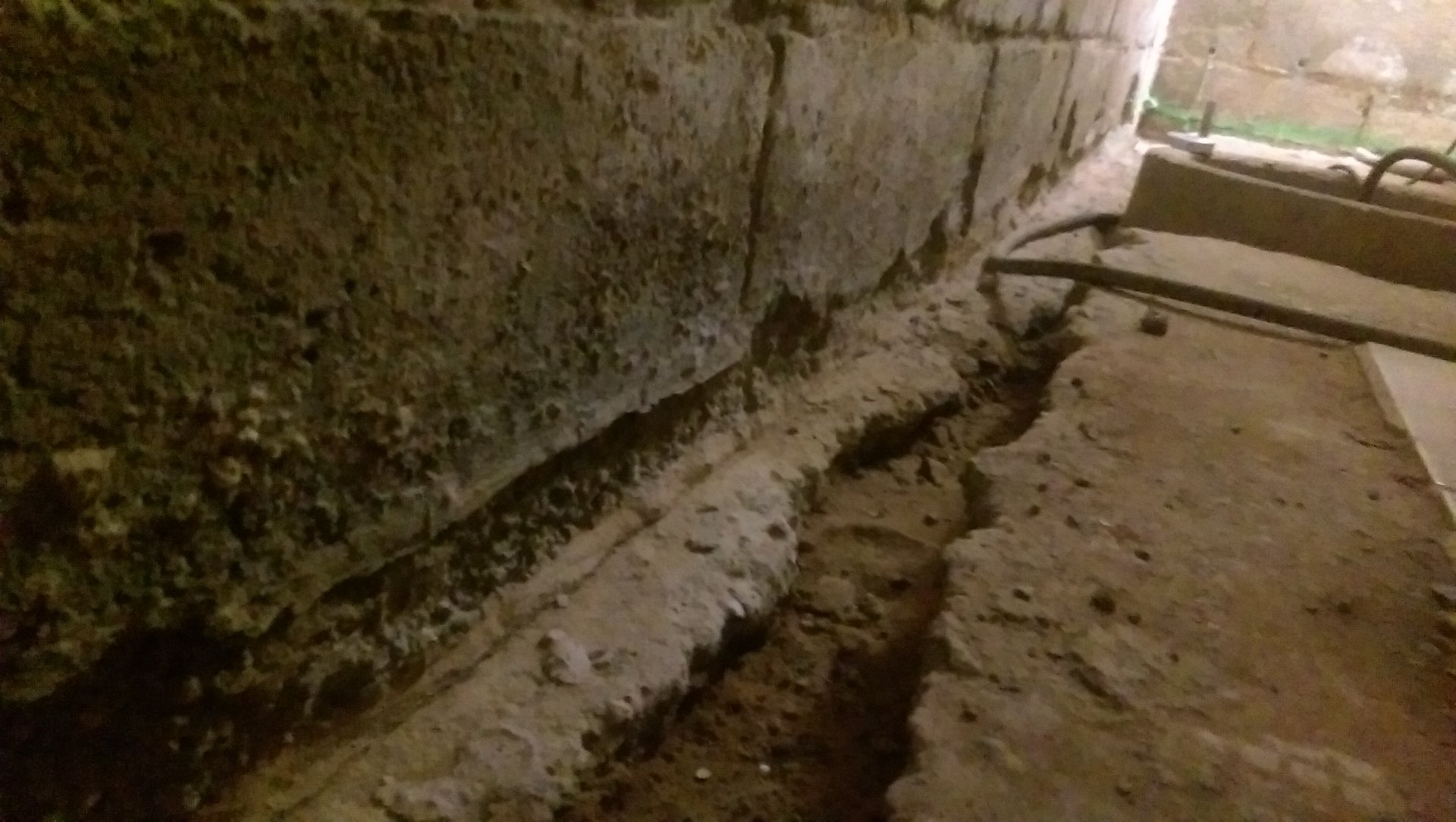

    Unser Haus Bj. 1956 steht voll Unterkellert am Fuß von einem 100m hohen Hang.
    Boden ist Ton/Schluff, Sandstein.
    1-2 mal im Jahr nach lange andauernden starken Regenfällen drückt sich Wasser von unten durch den Boden in den Keller.
    Hauptsächlich betrifft es die beiden Hangseitigen Räume.
    Ich spreche hier von mehreren hundert Liter Wasser am Tag.

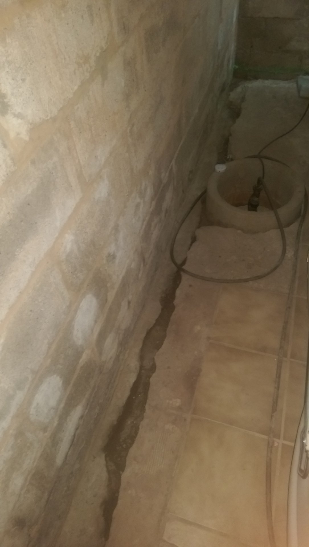

    In dem Raum mit dem größten Wassereintritt hab ich einen Provisorischen Pumpensumpf gebaut um die gröbsten Wassermengen schonmal weg zu schaffen. In den anderen Räumen hab ich durch das rausstemmen von Fliesenreihen, quasi ne rinne geschaffen die das Wasser einmal quer durch den Keller in den Bodenablauf der Waschküche leitet.
    In dieser Rinne hab ich dann an ein paar stellen löcher durch den betonboden gebort damit das Wasser gezielt dort raus kann, und sich nicht mehr zwischen Boden und Wänden raus drückt. So konnte ich wenigstens die Wände erstmal etwas trockener halten und die Feuchtigkeit steigt so nicht mehr ganz so hoch in den Wänden. Wir haben dann für 2-3 Wochen n schönes Rinnsaal quer durch den Keller, und die Pumpe im Sumpf hat gut zu arbeiten.
    Der Bodenaufbau ist:
    Zwischen den Streifenfundamenten ist mit Lehm, Schluff Sandsteinbrocken aufgefüllt, direkt darauf 5-8cm Beton. Dann verschiedenste Kunsstoff, Lack, was weiss ich für Anstriche. Und da wurden dann noch Fliesen drauf gepappt.
    Eine Horizontalsperre ist zwischen Streifenfundament und erster Steinreihe in form von Teerpappe oder Bitumen,Teer o.ä. vorhanden. Nur schliesst leider der Betonboden gute 5cm oberhalb dieser an die Wand (Betonsteine) an und überbrückt dadurch komplett die Horizontalsperre. Ob die Horizontalsperre was taugen würde, wenn sie nicht überbrückt wäre weiss ich nicht.
    Mir ist vollkommen bewusst das der Keller wahrscheinlich nie so richtig nutzbar werden wird. Muss er aber auch nicht, soll nur als Lager , Werkstatt, Waschküche dienen. Ich möchte hauptsächlich die Substanz vor weiteren Schäden bewahren. Die unterste Reihe Steine besonders das stück das im beton steckt ist schon ziemlich mit genommen weil die Jahrzehnte im feuchten standen.
    Solche dinge wie innenliegende Weiße-Wanne und solche spässe entfallen aus Kostengründen komplett.
    Mir schwirren folgende szenarien durch den Kopf.
    Szenario 1:
    -Fliesen und anstriche entfernen.
    -unterste Reihe Mauerwerk im injektionsverfahren verkieseln/abdichten
    -versuchen die übergange zwischen Wand und Boden mit Hohlkehlen und Dichtschlämme so dicht bekommen das vielleicht kein Wasser mehr durch kommt.
    -neu Fliesen um die Dichtschlämme zu schützen
    Scenario 2:
    -Alles alte raus
    -Ausschachten und Fundamentflanken begradigen
    -Vlies > Kapillarbr. Schicht > Folie > Dämmplatten > Beton (bündig Ok Streifenfundamente) > Schweißbahnen > Estrich
    -wenn die brühe weiter läuft aufregen nicht scenario 1 gewählt zu haben
    Szenario 3:
    -Alles alte raus
    -Ausschachten, Fundamente begradigen
    -Vlies > Kies > Vlies > Schotter > Splitt > Pflastersteine oder Betonplatten (bündig Ok Streifenfundament)
    -In jeden raum nen Bodenablauf > Wasser kann kommen und Wasser kann gehen aber die Wände bleiben teocken.
    Bei Szenarion 2 und 3 optional noch Mauerwerk verimpfen/kieseln weil die Horizontalsperre nix mehr taugt.

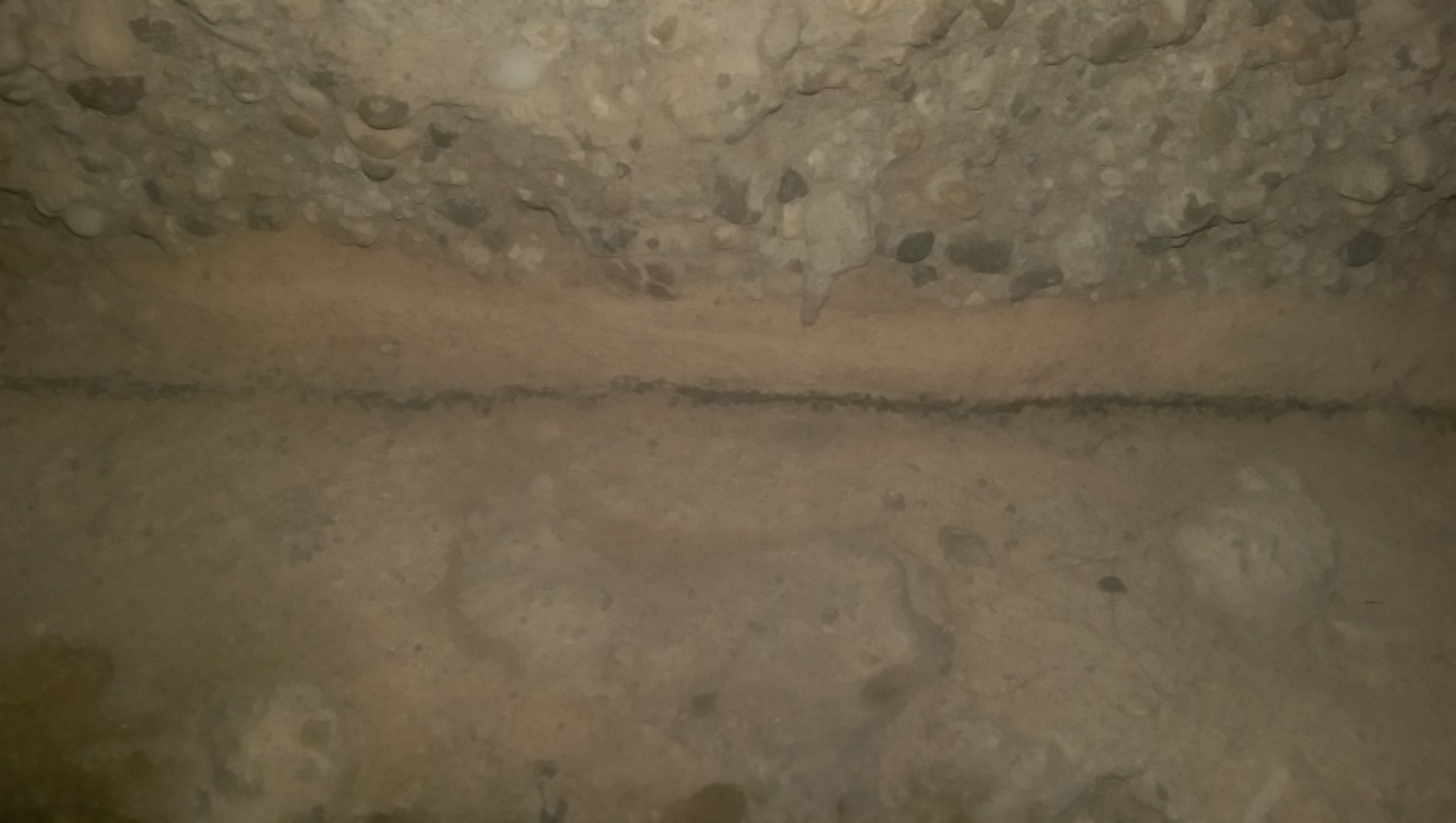

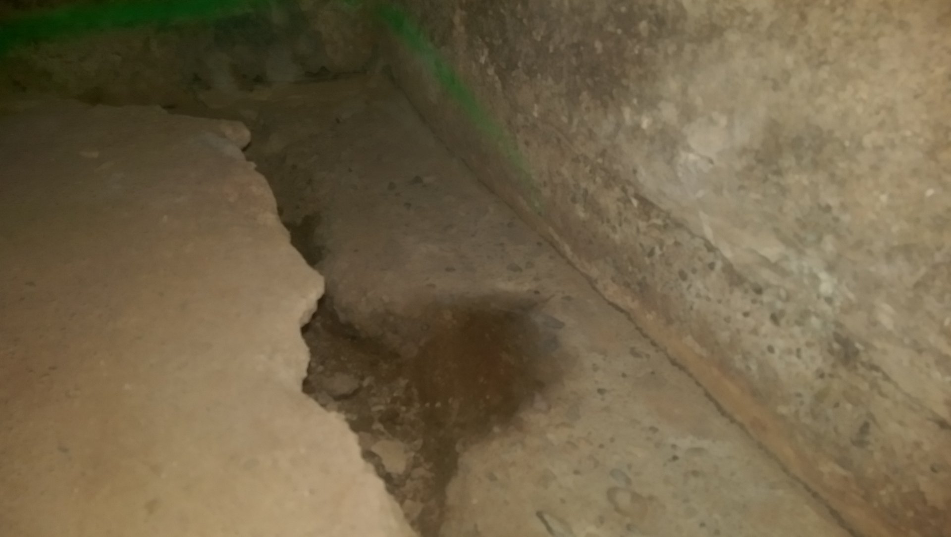

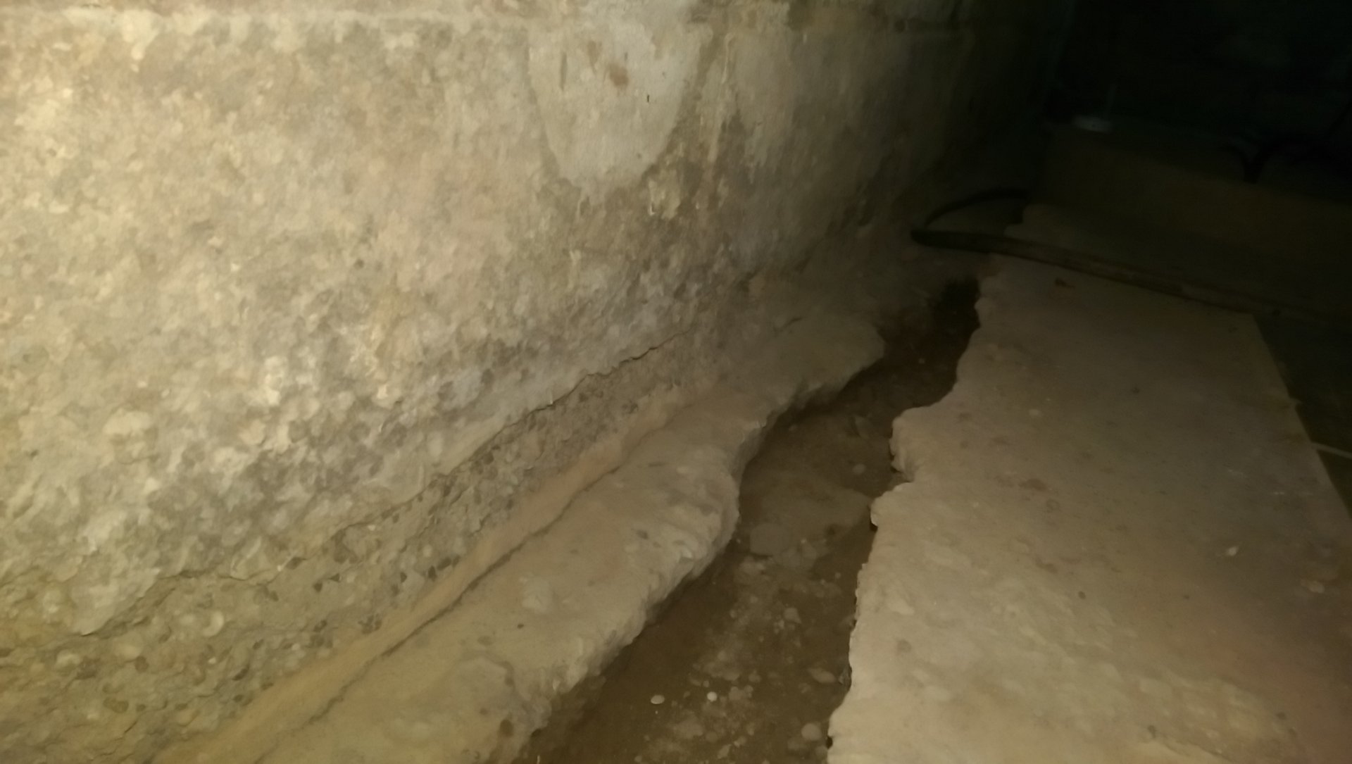

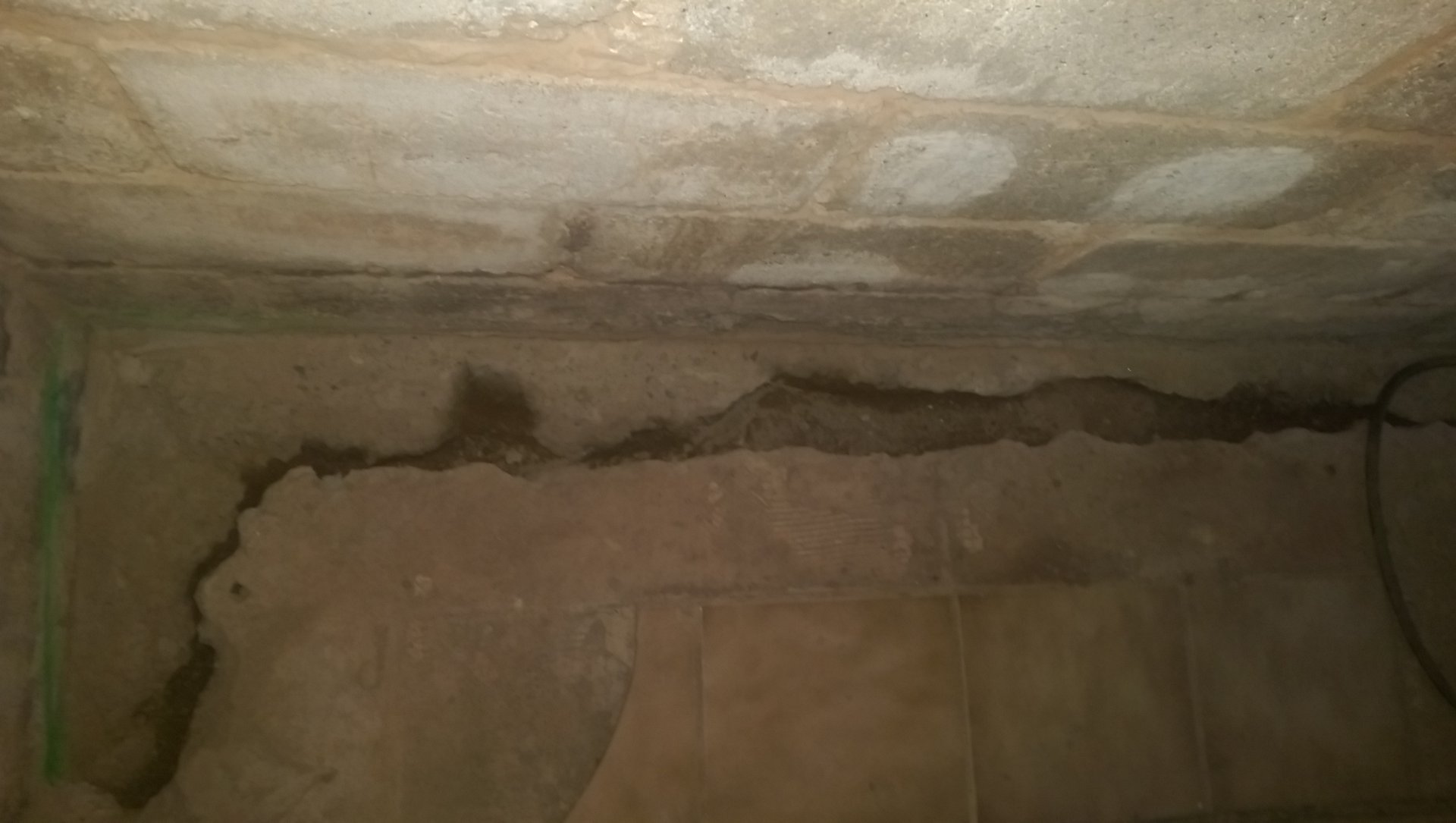

    Ich hab mal paar bilder ran gehängt von dem was ich ma frei gelegt hab um zu schauen was so vorliegt.
    In dem gräbchen zwischen Fundament und Boden sprudelt teilw. richtig Wasser ausm Boden das man sieht das Sand hoch gewirbelt wird. Ich weiß ich weiß Fundament unterspülen und so. Sumpf und so is ja auch alles nur Provisorisch das wir nich absaufen.
    Vielleicht kommen ja ein paar Kommemtare/Anregungen
    Gruß Christian

    Also Nummer 2 ist das einzige was in die richtige richtung geht.
    das mit dem abpumpen solltest du erstmal bei der Gemeinde klären, vielerorts ist das abpumpen so nicht gestattet, je nach dem wo du das Wasser hin leitest.
    Ansonsten kann ich auf dem Foto Übergang Fundament wand keinerlei Schaden erkennen, vielleicht stellst du da noch ein paar mehr Fotos ein ?
    Im Prinzip ist das Risiko bei der Aktion dass eine Art kochsieb Effekt eintritt.
    du machst ganz unten alles zu und dann kommt es von Seite.
    kann man im Voraus nicht 100% prophezeien, aber je nach dem wie das Wasser dann ansteigt und fließt kann das passieren.
    die Wände sehen eh so aus als ob sie öfters mal weiter nach oben komplett nass waren

    Außen wurde vor 3 Jahren ne Hohlkehle mit Zementmörtel gemacht, mit PCI Barraseal abgedichtet, und ne Drainage verlegt.
    Von daher sollte über die Wände eigentlich nix rein kommen.

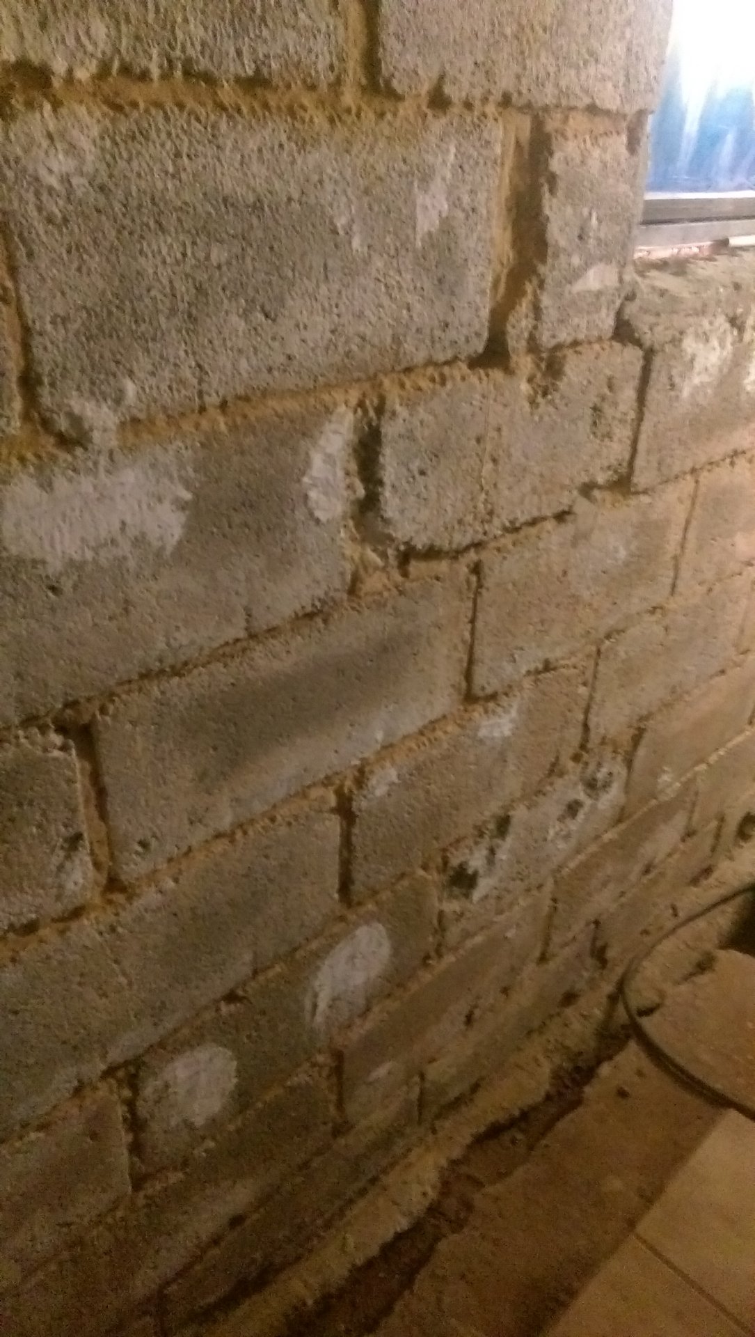

    Das mit den Hohlblock Betonsteinen ist allerdings korrekt. Sollte das Fundament nen riss haben könnte sich Wasser in den Kammern sammeln.
    Die Gemeinde wird das mal ne weile lang verschmerzen müssen das ich in den Kanal Pumpe.
    Meinste Fotos von dem was ich als Schaden an den Steinen bezeichne?
    Fotos kann ich noch ein paar machen. Daran solls nich hängen.
    Und ja, die Wände waren mal höher nass.
    Weil die brühe ja direkt zwischen Wand und Boden raus kam.
    Und die Vorbesitzer hatten auch noch Rigipsplatten an die Wände geklebt gehabt.
    Die hab ich aber gleich als aller erstes abgerissen gehabt weil ich dahinter gammel vermutete und Rigips im Keller eh nix zu suchen hat.

    Kann ich laut den Fotos nicht bestätigen.
    was meinst du denn mit mitgenommen ? Ist der Mörtel weich/sandig wenn du mit nen Schrauben Dreher versuchst ? Also im Vergleich zu den anderen Fugen weiter oben ?

    Die Fugen kann ich einfach mit dem Finger zerreiben.
    Es ist allerdings egal an welcher stelle zwischen Decke und Boden ich das versuche. Die Fugen sind gleichmässig recht weich..
    Das funktioniert aber leider auch am Stein recht gut unterhalb OK Betonboden.
    Ich mach da später mal ein Video von und lade es bei Youtube hoch.
