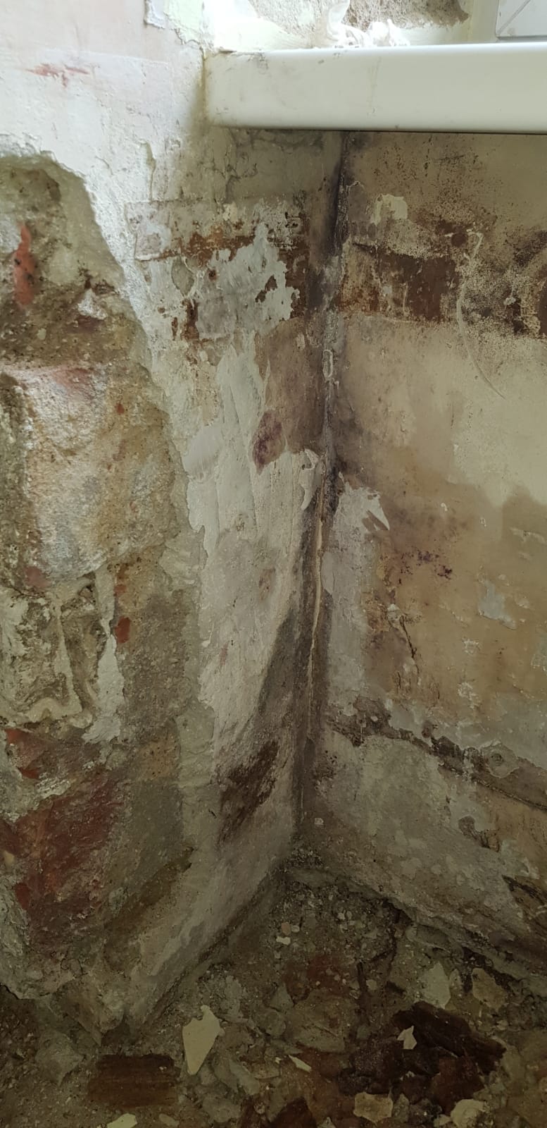

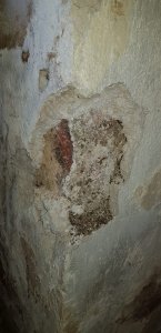

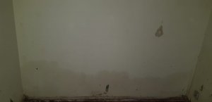

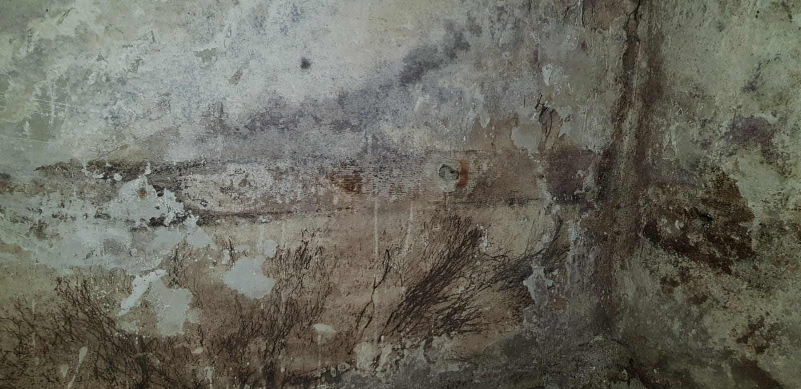

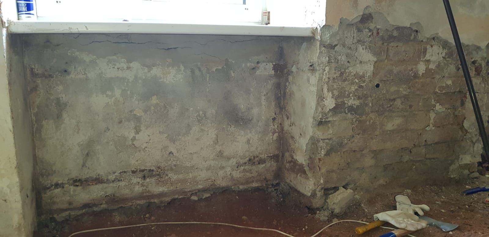

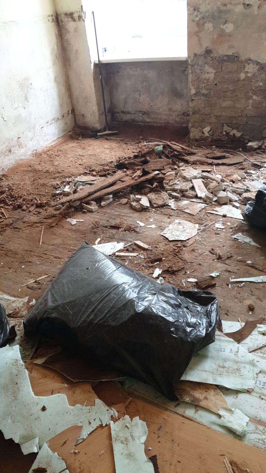

    Hallo!
    Eine Wohnung eines Altbaus, Erdgeschoss, Bodenhöhe auf Höhe Gehsteig, erbaut geschätzt im Jahre 1900, wurde auf vier Jahre befristet angemietet.

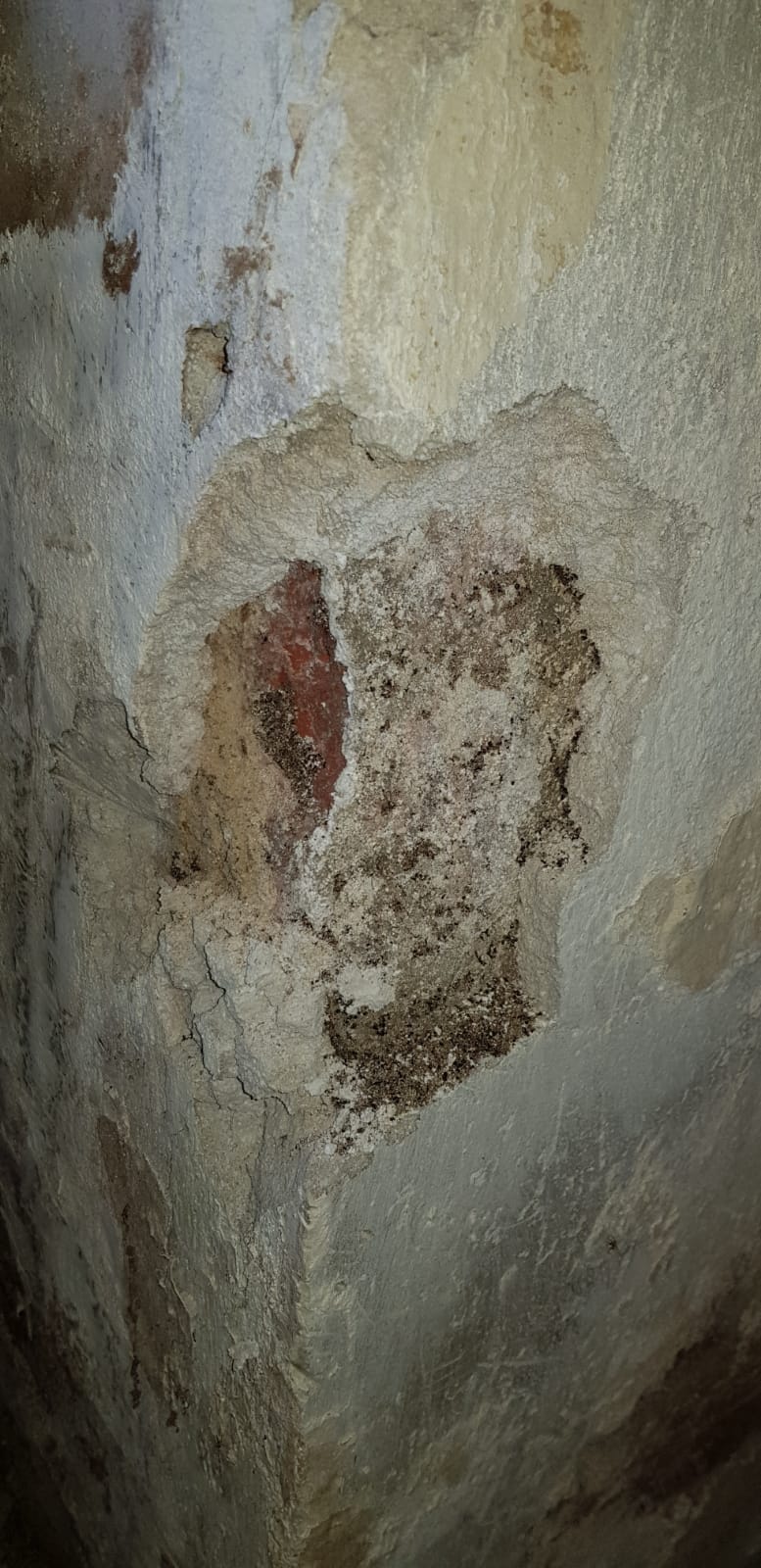

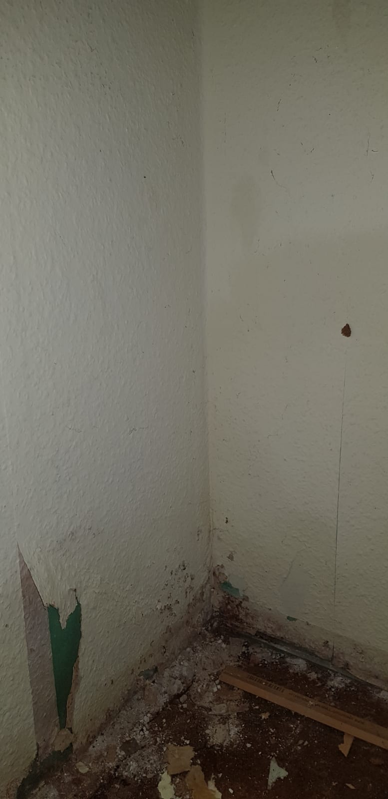

    Hinter der angebrachten Wandverkleidung, welche bis etwa 1,50 Meter Höhe ragte, verbarg sich unter Tapeten feuchter Putz und massig Schimmel. Es riecht nach Schimmel und die Atemwege sind binnen Minuten stark gereizt, Husten usw.
    Ob das Mauerwerk selber nass ist, vermag ich nicht exakt zu sagen. Wegen der Wandverkleidung steht ein Kondensationsschaden über Jahre im Raum.
    Der Bodenaufbau ist so gegeben: Erde - Dielen - ?Plastik"boden"? - Laminat - OSB Platten - Filzmatte - Laminat
    Der Boden wurde von uns nun stellenweise bis zur Erde abgerissen und die Dielen über der Erde sind komplett morsch, an den freigelegten Stellen von Holzwürmern zerfressen und es ist vor allem viel Schwarz zu sehen.
    Auch hier weiß ich nicht exakt, ob die Feuchtigkeit von der Erde selber oder durch Kondensation kommt.
    Der Vermieter sperrt sich leider bzw blockiert eine Sanierung, negiert Probleme.
    Wie sähen mögliche Sanierungskonzepte aus, um den Schimmel aus der Wohnung zu entfernen und mögliche aufsteigende Feuchte zu blockieren? Ich nehme an, ein feuchter Erdboden ist nicht ein bewohnbarer Zustand? Jeder Boden fault drüber weg.
    Feuchte Wände auch nicht? Es wäre ein Kalkzement-Putz und mineralische Farbe eine Möglichkeit, Schimmelbildung zu verhindern, wie sieht es rechtlich aus, muss man als Wohnraum feuchte Wände annehmen?

  4. #4 Andreas Teich, 15.06.2020
    Andreas Teich
    Andreas Teich
    20.03.2012
    3.102
    529
    Bonn und Kärnten/Österreich
    Auf eigene Veranlassung würde ich in einer angemieteten Wohnung gar nichts machen-
    schon gar nicht dermaßen aufwendige Arbeiten.
    Das sind bauliche Mängel, und anschimmelte ist je nach Ausmaß ein Hinderungsgrund den betreffenden Raum zu nutzen.
    Dementsprechend Mietzahlungen nach Flächenanteil reduzieren und nur „unter Vorbehalt“ .
    Zuerst den Vermieter schriftlich auf die Mängel hinweisen, ca 14 Tage datumsmäßige Frist setzen und auf Mietkürzungen hinweisen- die Höhe ggf mit dem Mieterverein absprechen.
    Das gilt nur falls die Mängel nicht vor Abschluß des Mietvertrages bekannt waren und sicher der Vermieter auf diese hingewiesen hatte.
    Ist die Miete besonders günstig?
    Bei den bei dir vorliegenden Konstruktionen ist Schimmel schon zwangsläufig zu erwarten

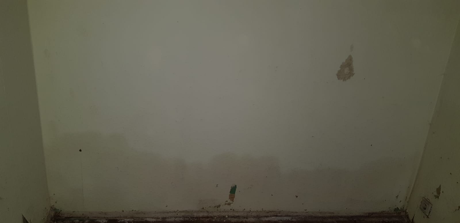

  7. #7 simon84, 15.06.2020
    23.455
    7.009
    Ach jetzt verstehe ich ! Du warst das doch mit der Gammelbude und den abgerissenen Heizungsrohren.
    Eine umfassende Schimmelsanierung ist natürlich möglich, aber wenn ich mir Bild #6 ansehen, glaube ich werden die Kosten nicht deiner Vorstellung entsprechen. Da fehlts schon ein bisschen weiter als nur "Schimmel" schau dir mal an was da schon gewachsen war/ist.
    Da müsstest du schon ein paar Jahrzehnte drin wohnen um 100 EUR / Monat wieder rauszuholen.
    Im PRinzip müsste ja der ganze Boden erstmal rausgeholt werden, sauber abgedichtet inkl Anschluss an die aufsteigenden Wände usw. Das rentiert sich weder für den Vermieter noch für dich.
    Daher , Umzug.
  8. #8 Manufact, 15.06.2020
    Manufact
    Manufact
    21.11.2016
    3.813
    1.360
    Bautenschutz
    Aufsteigende Feuchtigkeit: Horizontalsperre AB! 200 Euronen pro m
    Boden raus, Folie, Füllung Balken, OSB oder Ähnliches, Laminat: da kenne ich mich preislich nicht aus.
    Massive Feuchtigkeitsschäden im Mauerwerk, Salzausblühungen sichtbar, Putzdicke teilweise 10 cm: Sanierputz mit 2 bis 4 Lagen: Nicht unter 100 Euro /m2 für 2 lagig, sicher über 200 Euro für 4 lagig.
    Alles natürlich ohne MWSt.
