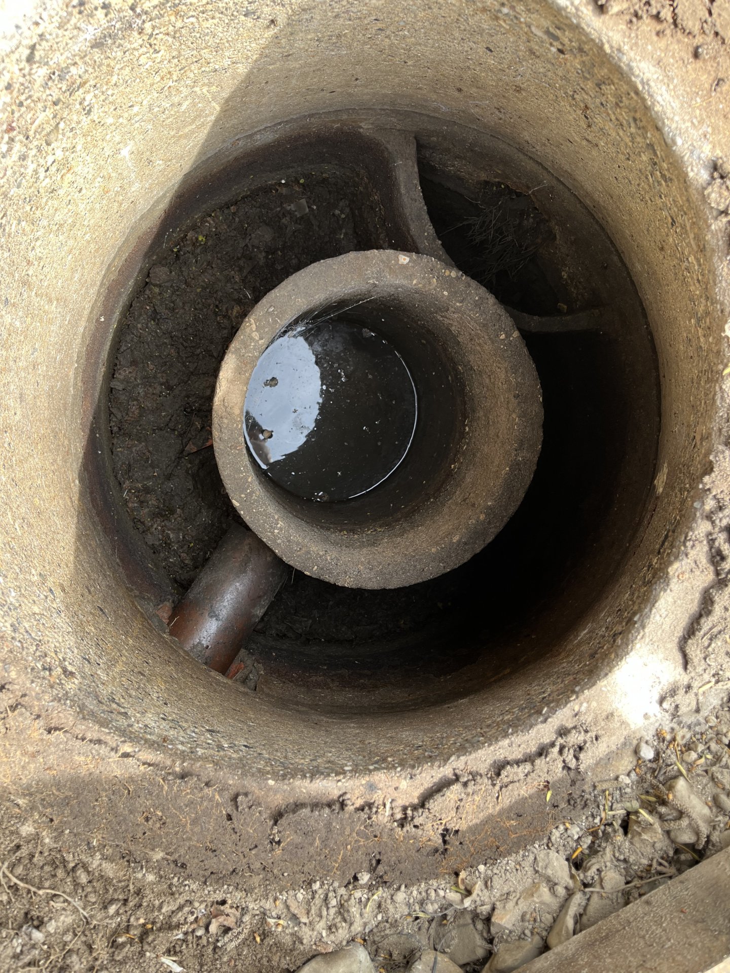

    Liebes Experten Team,
    ich würde gerne mit einem weiteren Thema auf eure Expertise zurückgreifen.
    Wir sind gerade dabei unsere Terrasse zu erneuern und sind dabei auf unsere Regenentwässerungssickergrube getroffen.
    Kennt jemand ein derartiges Konstrukt. Wurde hier eventuell etwas älteres zur Regenentwässerung zweckentfremdet?
    Das Tonrohr ist der Regenwasserzulauf.
    Wofür ist der mittlere Betonring und der zu sehende Abfluss?
    Vielen Dank und besten Gruß
    Peter

    Der zweite Anschluss ist der Notüberlauf, falls mal mehr Wasser anfällt, als versickert werden kann. Bei dem Wurzeleinwuchs dürfte da aber kaum noch was durchgehen.
    Bei dem senkrechten Rohr würde ich raten, dass es zur Kontrolle des Wasserstands dient. Dann wäre entweder das Bild unmittelbar nach einer Beschickung des Schachtes aufgenommen oder du müsstest mal die Sickerpackung erneuern.

    Das macht Sinn - vielen Dank für die Rückmeldung!!
