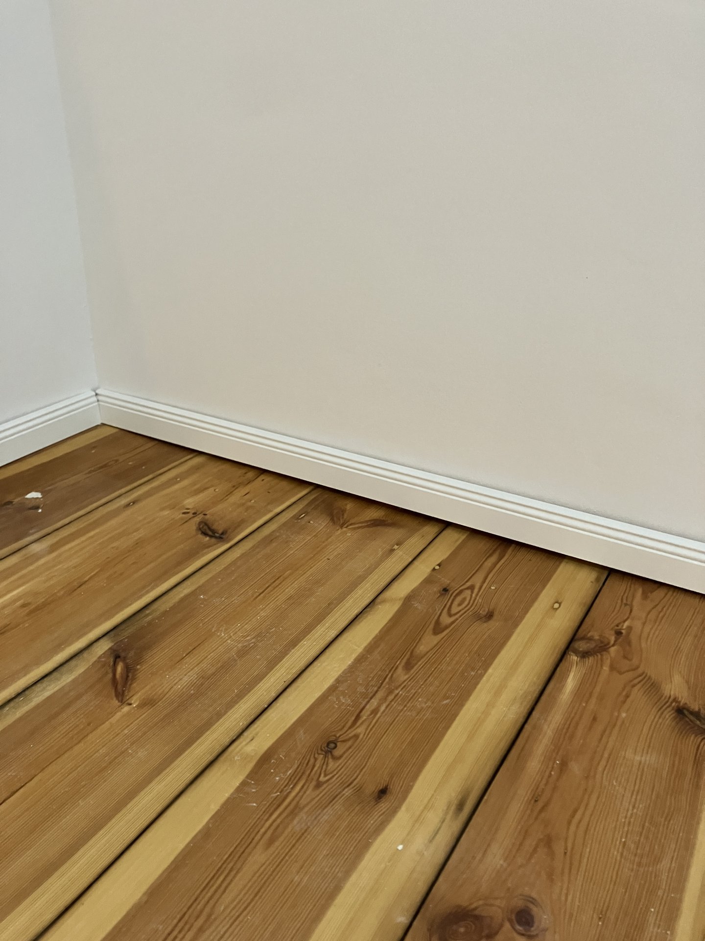

    ich würde hier mal die geballte Erfahrung anzapfen. Und zwar haben wir heute mit dem Zuschneiden der Sockelleisten begonnen, um diese am Ende am Ende meiner Altbausanierung zu montieren. Und siehe da, Wände und Boden sind so krumm (natürlich liebenswert in meinem Altbau), dass die Sockelleisten bis zu 1cm von Boden oder Wänden abstehen.
    Zum Überbrücken an der Wand plane ich, die Leisten beim Montieren mit Montagekleber leicht anzudrücken, sodass die Lücke zur Wand von 1cm auf 0,5cm geschlossen wird. Der Rest dann mit Acryl. Auf 0cm andrücken würde ich ohnehin nicht wollen, weil ich ja dann die krumme Wand 1 zu 1 auf die Sockelleisten übertrage. Das wäre mMn nicht schön. Wie ist das Vorgehen einzuschätzen? Es sind übrigens maximal 1cm auf 1 Meter Krümmung.
    Zum Überbrücken zum Boden hin bin ich noch ratlos. Dort sind es ebenfalls maximal 1 cm (bei der steilsten krümmung 1cm/ Meter). Wie schließe ich die Lücke? Was ist ein hochwertiges Vorgehen? Das Thema Viertelstab ist natürlich bekannt. Finde ich soweit nicht die schönste aller Möglichkeiten. Auch, weil man die Krümmung dann ja voll nachbildet.

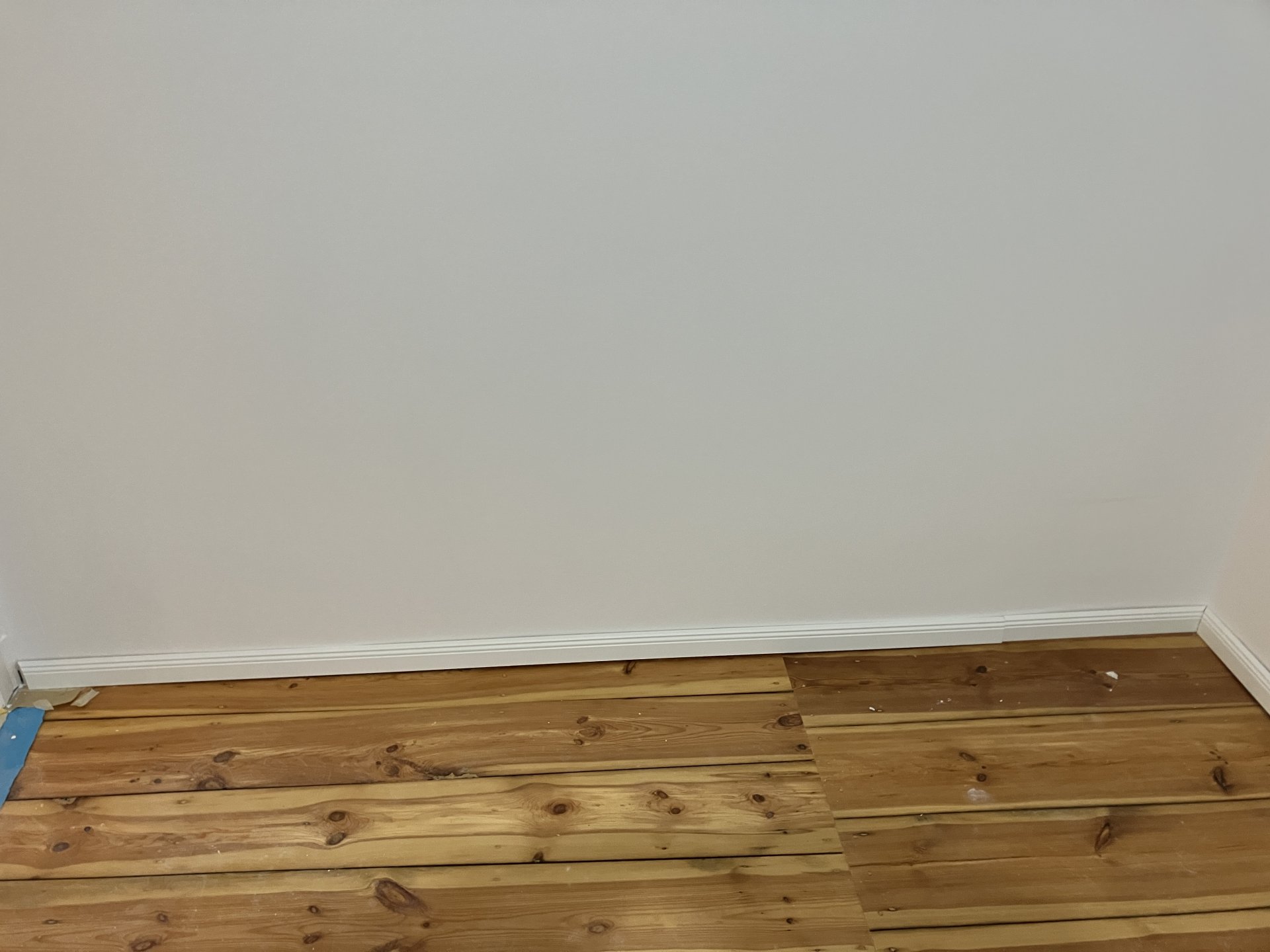

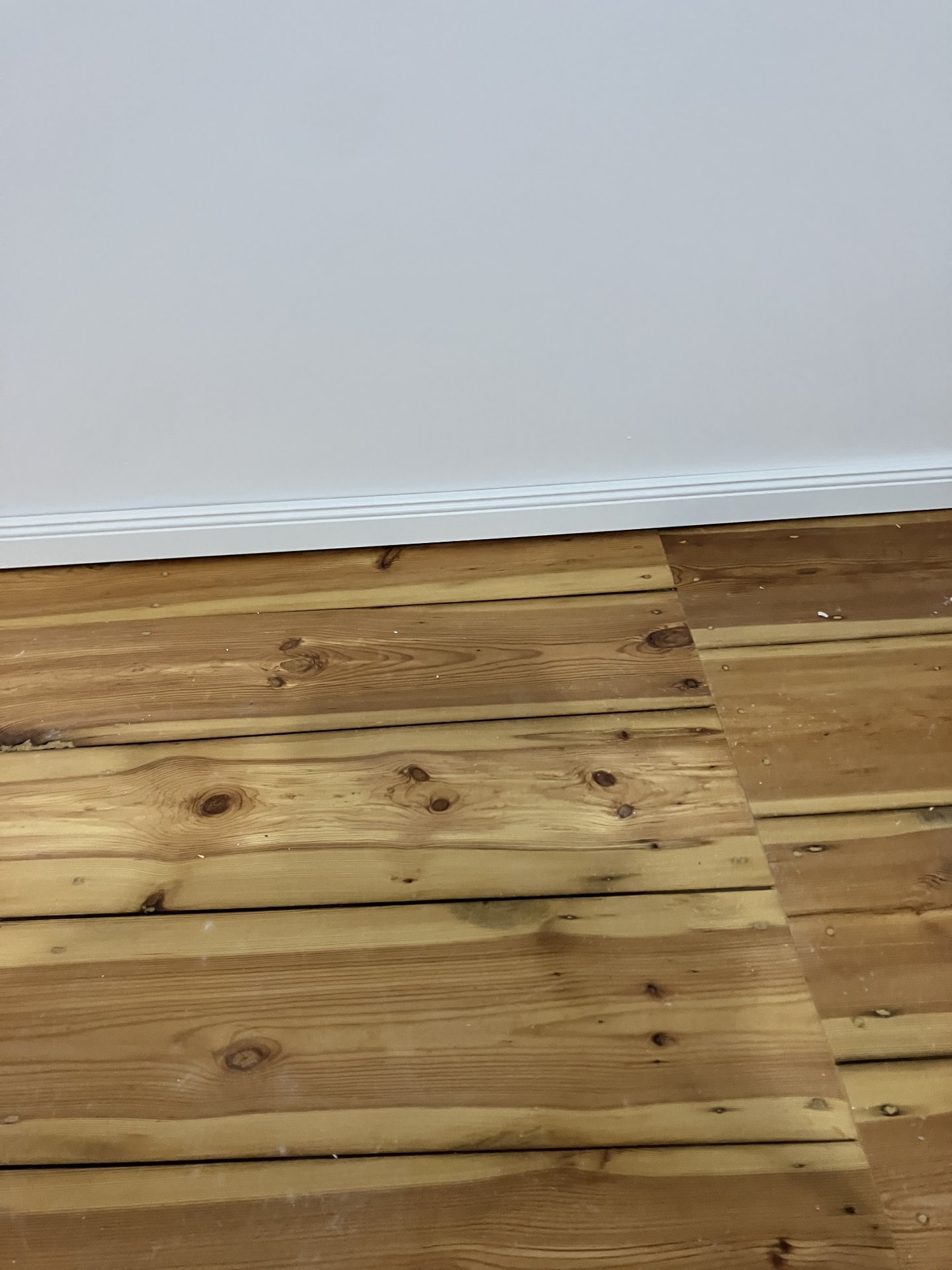

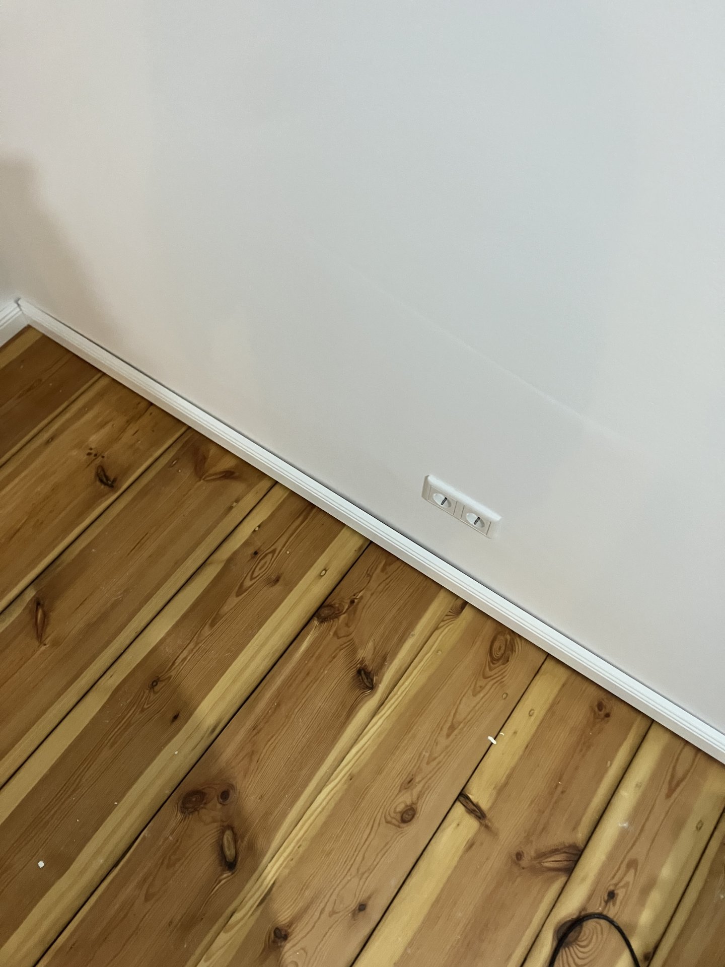

    PS hier einige Bilder, die die Lücke zwischen Sockelleiste und Wand bzw. zwischen Sockelleiste und Dielenboden zeigen:

    Bei uns war es ähnlich. Die ursprünglichen Leisten waren mit Messingschrauben befestigt (durch die Leiste geschraubt). Damit lassen sich die Unebenheiten der Wand und teilweise auch des Bodens ausgleichen. Ganz lässt es sich nicht kompensieren.
    Wir haben es so gemacht, dass wir mit einem Holzbohrer durch die Leiste gebohrt haben und dann weiter in die Wand (mit dem gleichen Bohrer in einem Zug; im Anschluss Dübel setzen). Je nachdem wo sich die Unebenheit befindet, eine Schraube festschrauben und dann die Leiste der Unebenheit anpassen und fixieren. So arbeitet man sich quasi von Schraube zu Schraube.
    Das mit dem Montagekleber wird m.E. nicht funktionieren. Jedenfalls wüsste ich nicht, wie man die Leiste fixiert bis der Kleber haftet. Schrauben sitzen bombenfest.
    Wie oben beschrieben, sollte man entsprechende Zierschrauben verwenden. Wir hatten Leisten aus Eche natur. Da hat es optisch gepasst.
