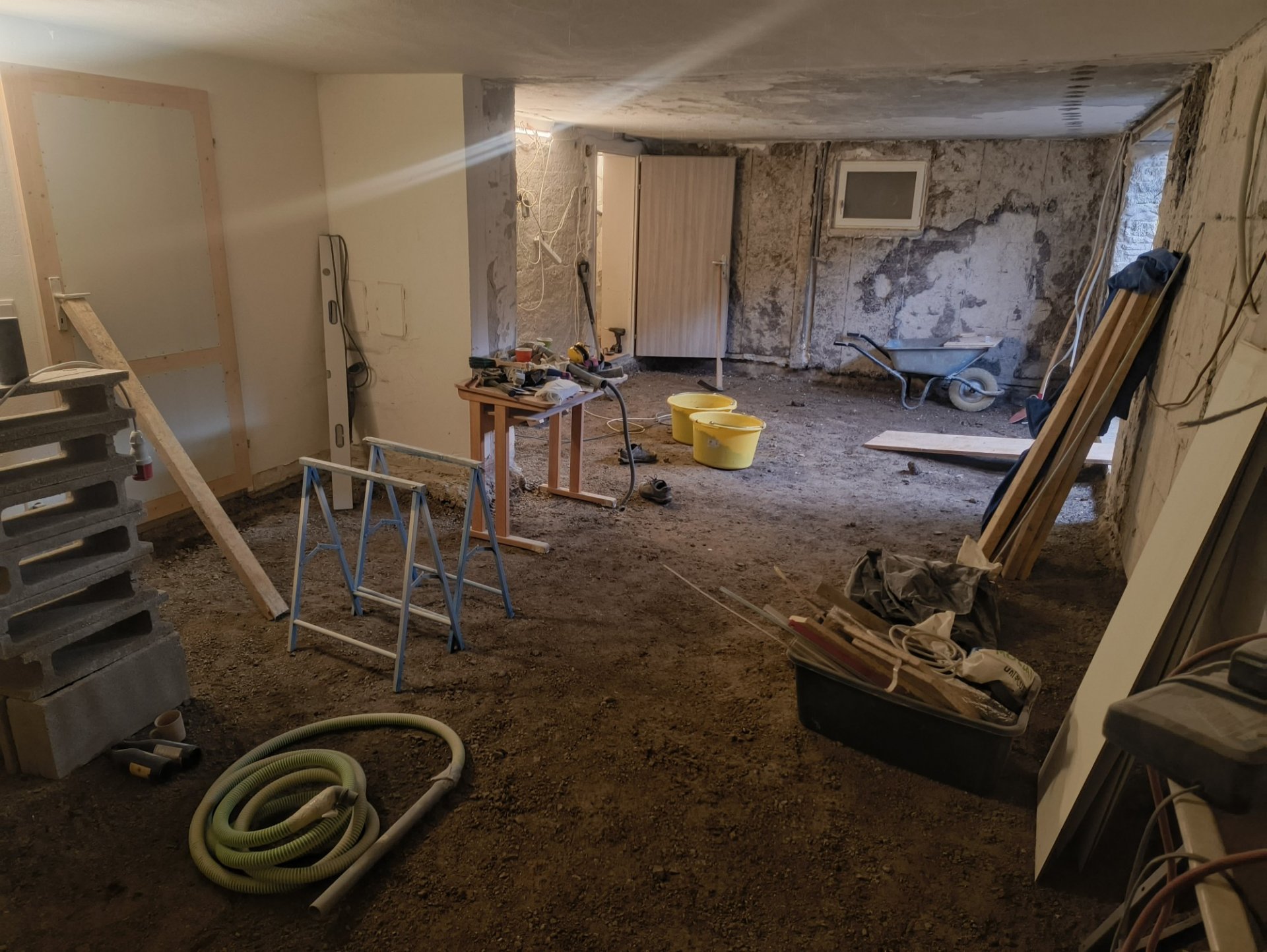

    Grüß euch,
    ich habe schon viele Beiträge zu dem Thema im Forum durchgelesen und es gibt bei diesem Thema situationsbedingt unterschiedliche Meinungen. Daher möchte ich euch nach euren Meinungen bei unserem Kellerprojekt fragen.

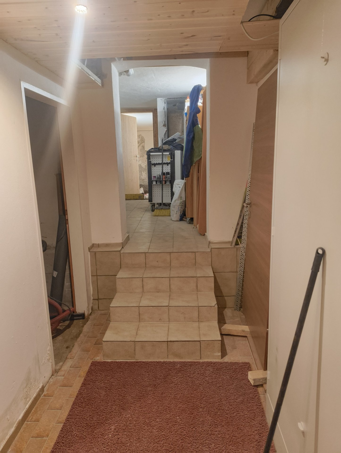

    Wir haben die Kellersanierung in Angriff genommen. Früher war der Boden (Braunlehm) zwischen den Streifenfundamten ca. 10cm Beton auf etwas Schotter. Wir hatten nie Wasser im Keller, jedoch gab es ein zwei Stellen wo man bei Starkniederschlag feuchte Sockelbereiche erkennen konnte. Vor Beginn der Sanierung habe ich einen Schacht im Keller gemacht, dort hat es bei starkem Regen Wasser angestaut, ist aber nie übergegangen.
    Unser Haus hat einen neueren Anbauteil (auch mit Streifenfundament), der liegt 70cm tiefer und dort hatten wir immer wieder Probleme bei Starkregen. Die Drainge konnte dort das Wasser nicht abtransportieren und dann hat es das Wasser dort reingedrückt. Aber nicht in unserem Keller der höher liegt.

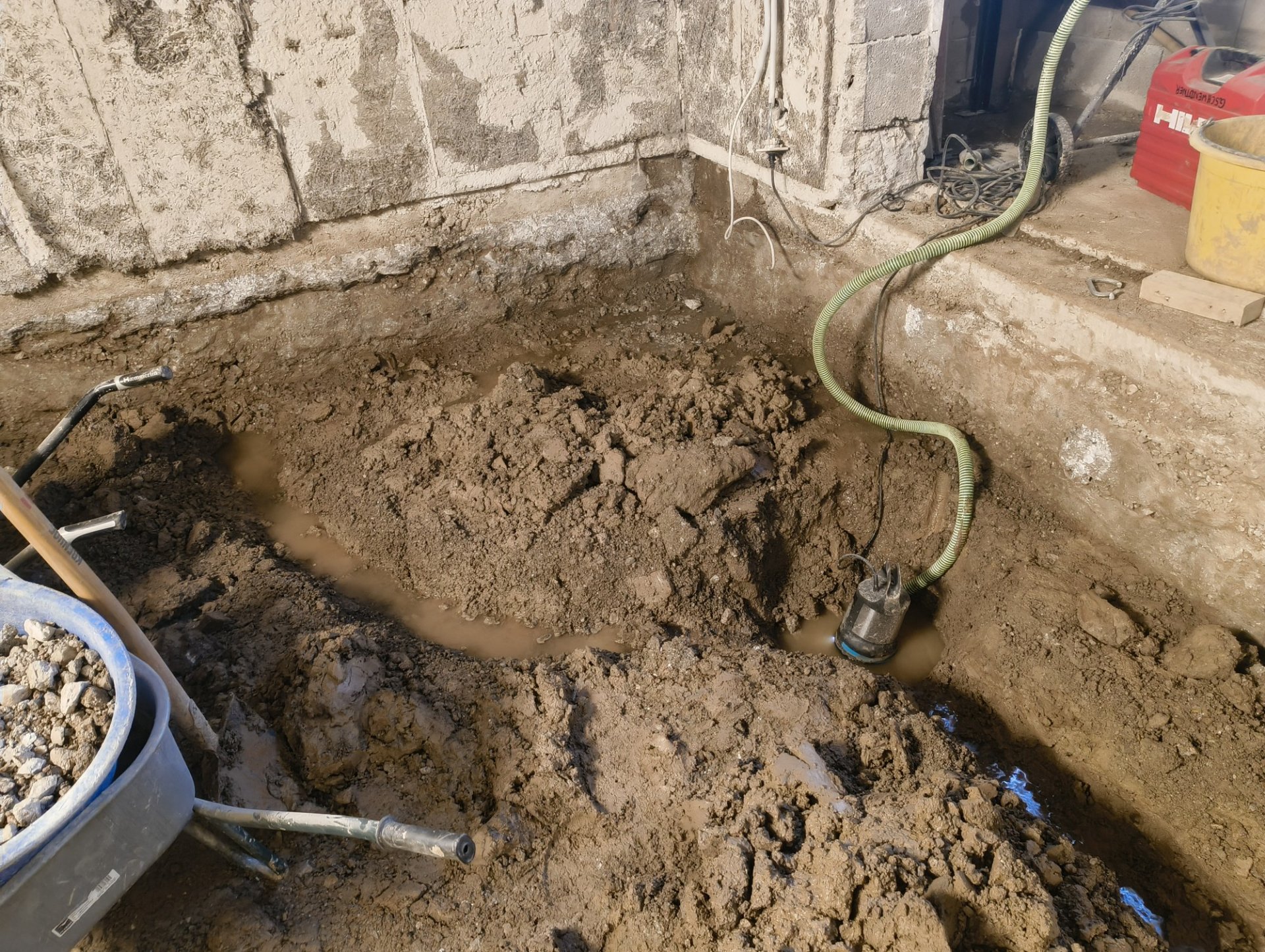

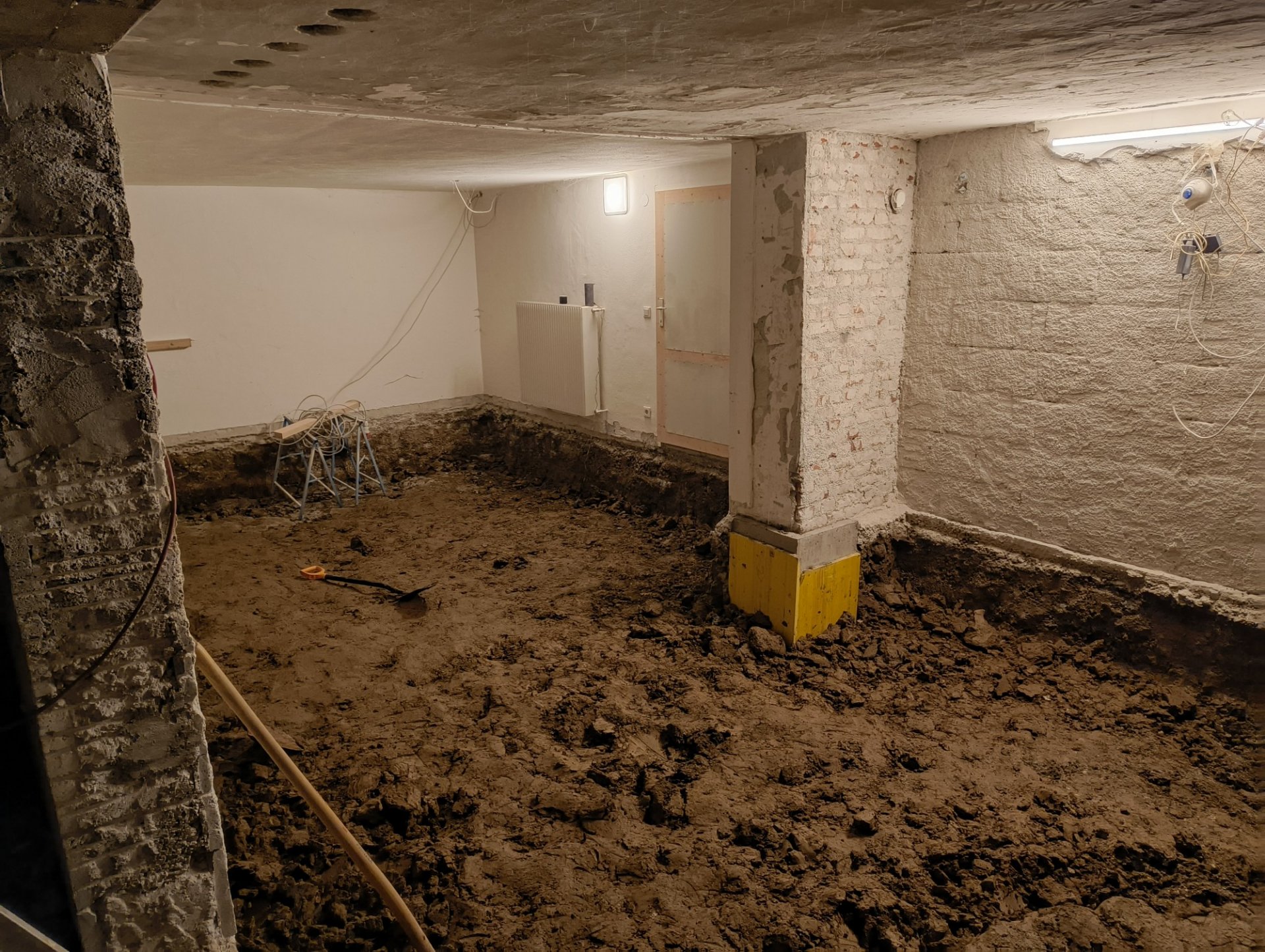

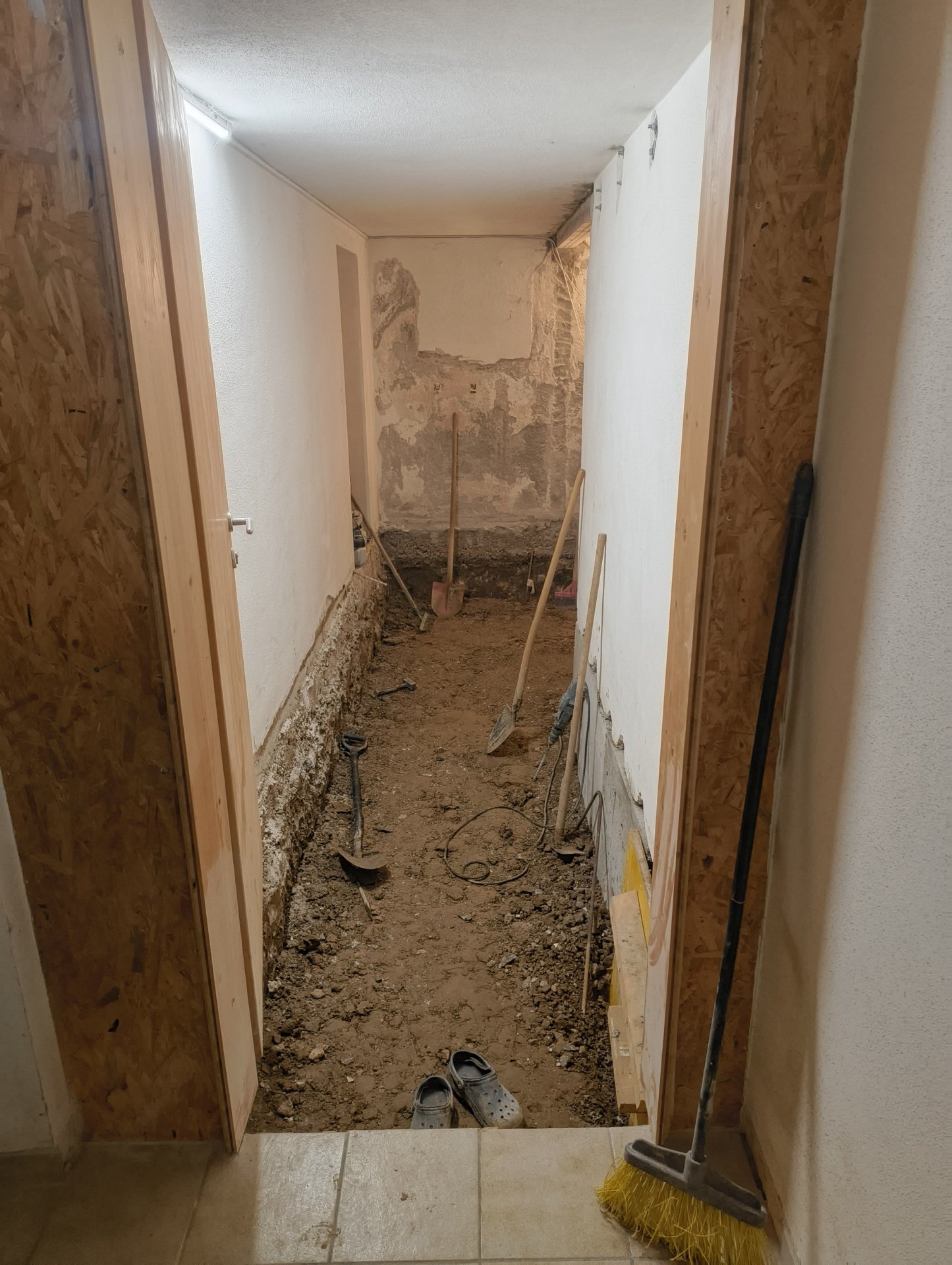

    Wir haben jetzt unseren Keller bis auf die Streifenfundamentunterkante freigelegt und bei den aktuellen Regenmengen drückt es das Wasser unter den Streifenfundamenten in den Keller. Der wird aktuell nur durch Pumpen trocken gehalten. Im niedrigeren Hausteil hat die Drainage dafür aktuelle keine Probleme und mir kommt vor, dass dort weniger Wasser ankommt.
    Ausführungsfrage:
    Nächster Schritt ist die Einbringung der Bodenplatte (20-25cm WU mit Bewehrung, anschließend werden die Randbereiche mit Kunstharz abgedichtet). Der Baumeister schlägt eine Drainge unter der BoPla mit Sickerschacht und Pumpe vor, damit wir das Wasser rauspumpen können. Das heisst, entlang der Aussenmauer, aber innenseitung unter der BoPla wo es das Wasser reindrückt, die Drainge legen und dann alles einkiesen, insgesamt ca. 5cm Sauberkeitsschicht bevor der Beton kommt.
    Ich frage mich die ganze Zeit, ob das sinnvoll ist? Mit der Drainage und Sauberkeitsschicht habe ich ja genan dort wo das Wasser reingedrückt wird, eine kapillare Schicht wo das Wasser reinkann.
    Wäre es eventuell besser sauber bis zur Fundamentunterkante zu betonieren, ohne Sauberkeitsschicht und Draingage, damit das Wasser weiterhin "abgesperrt" bzw. so gut wie möglich weggedrückt wird.
    Von aussen was machen ist fast unmöglich....
    Was denkt ihr, bzw. was sind eure Erfahrungen. Anbei ein paar Bilder und ein Video vom Bach ;-)
    Danke für euere Antworten im Voraus!

    Keine gute Idee. Jetzt fehlt dem Boden seitlich der Fundamente die Auflast, es kann zum Grundbruch kommen. Ohne das OK vom Tragwerksplaner, der ggf. die Bodenmechanikerin hinzuzieht, sollte bei der Fundamentoberkante Schluss sein.
    Kein Wunder, das läuft ja jetzt alles in die tieferen Bereiche.
    Was steht denn im Bodengutachten zu Grundwasserständen, Wasser führenden bzw. stauenden Schichten, Durchlässigkeiten, Lastfällen für die Abdichtung ... ?

    Danke für die Antwort. Unser Haus ist aus den 60ern und wir haben einem Lehmboden. Es kommt die nächsten beiden Wochen der Beton rein, dann sollte das mit der Auflast wieder passen. Die Baufirma die uns begleitet hat da keine Bedenken. Der Boden staut auf alle Fälle Wasser und es ist nirgendwo im Raum beim runtergraben feucht gewesen. D.h. es hat sich vorher Richtung anderem Hausteil, bei dem eine Drainage verlegt wurde weiterverteilt.
    Wir mussten runter bis auf die Fundamentunterkante, der Raum war vorher knappe 2m hoch. Jetzt gehen sich wsl. 220cm aus.
    Bodengutachten hilft mir ja jetzt aktuell auch nicht, bzw. löst es mein Problem nicht. Ich kann mich nur noch entscheiden ob Drainage unterhalb miteinbauen oder nicht. Wir hatten vorher aber nie Wasser in unserem Keller.
