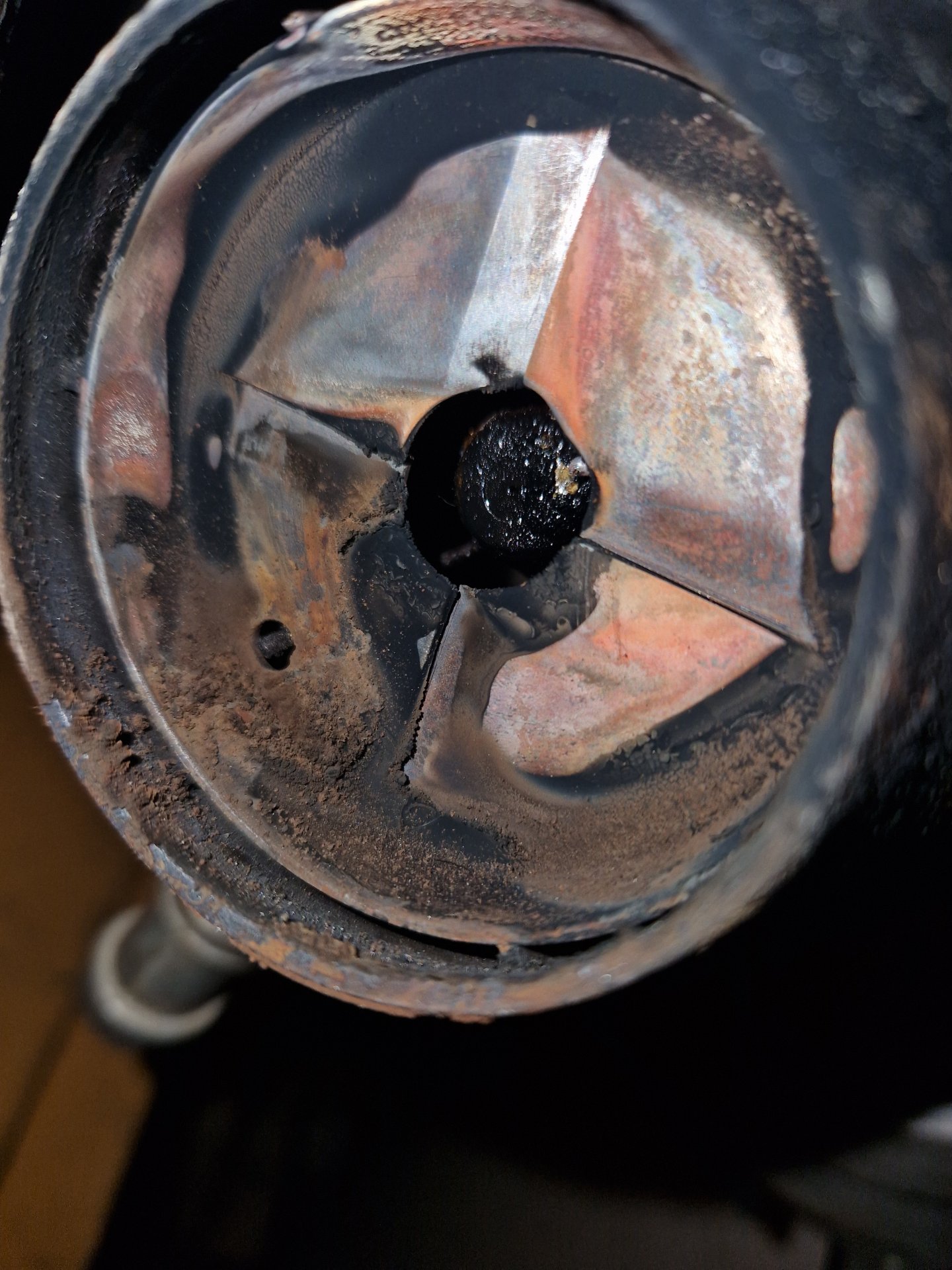

    Hallo liebe Forengemeinde,
    wir sind nun mit unserem Altbau in Teilsanierung an einem Punkt des vorläufigen "Stillstandes" angekommen.
    Es wurden neue Fenster verbaut (Uw 0,8-0,95) und alle Räume mit Dachschrägen neu gedämmt (Leider nur mit 140-160mm Zwischensparrendämmung, da ein Aufdoppeln nach innen nicht möglich war).
    Ebenso wurde in ca. 60% der Wohnfläche (ca. 165m²) FBH verbaut.
    Da dies jetzt der vorläufige Stand der Dinge ist, eine neue Heizung aktuell nicht drin ist besteht nun die Überlegung die Heizung vielleicht noch optimieren zu können.

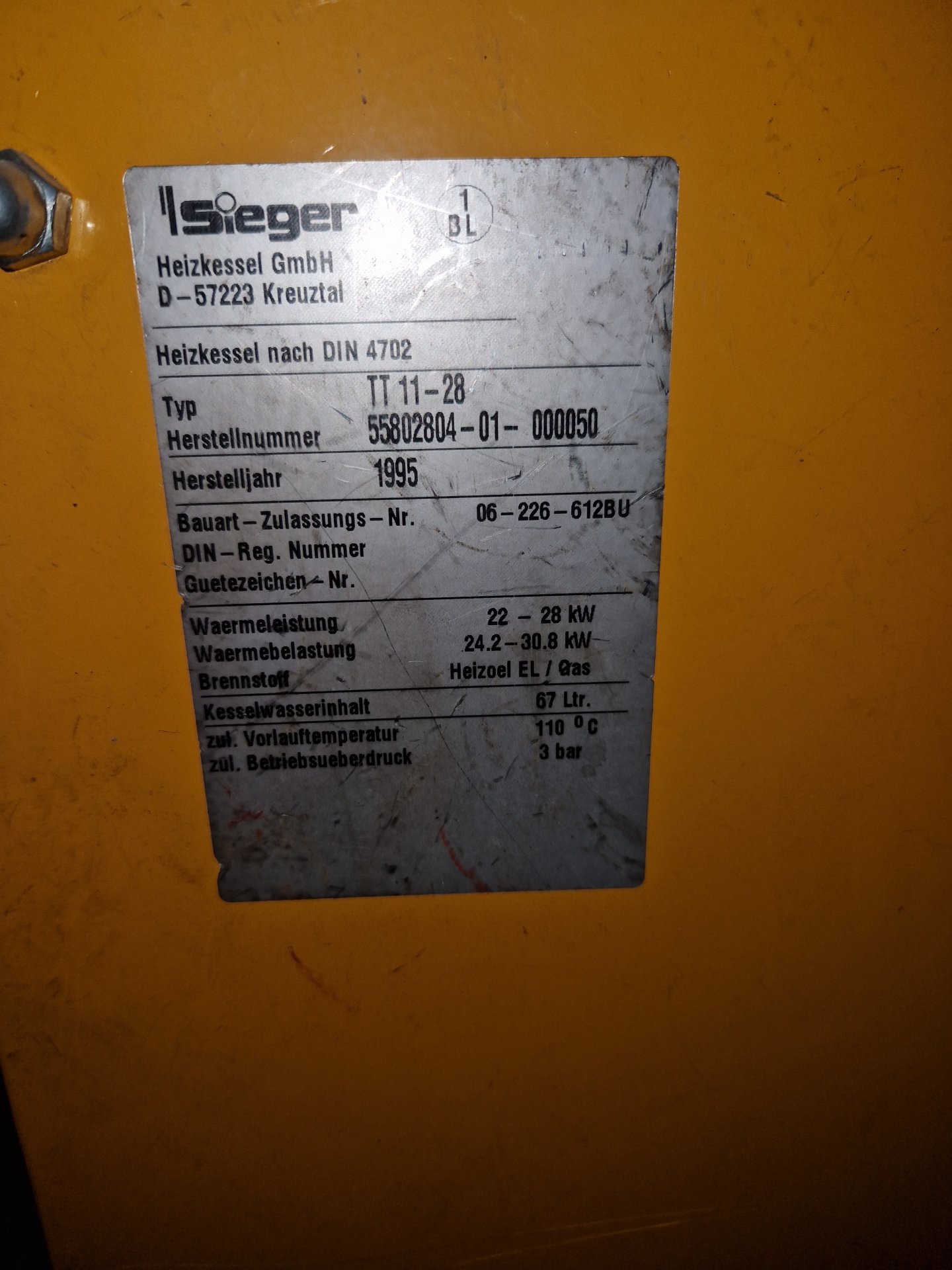

    Es ist ein Sieger TT 11-28 verbaut. Dieser hat eine Leistungsangabe von 22-28 KW und stammt aus dem Jahre 1995.

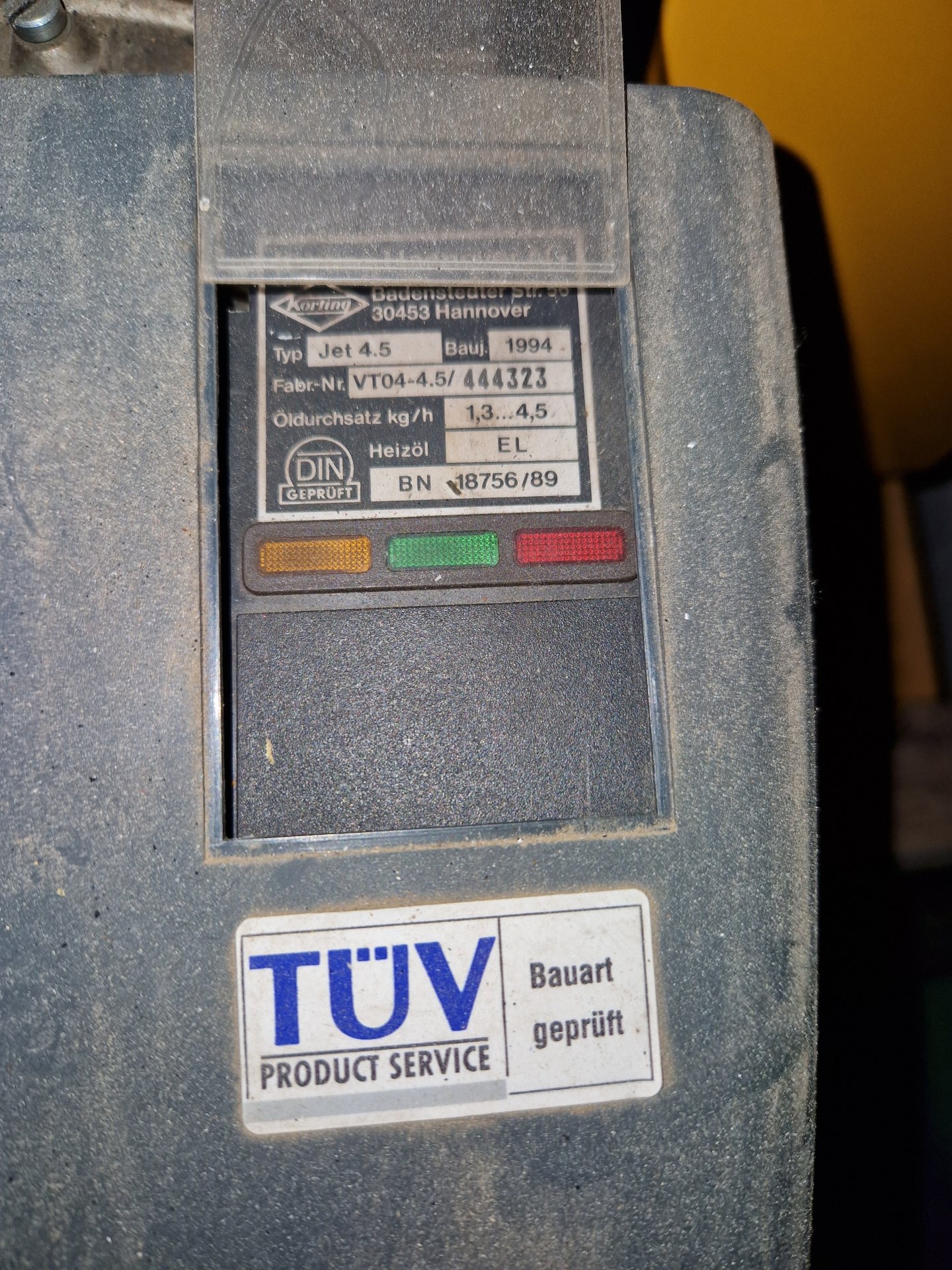

    Es ist ein Körting Jet 4.5 ebenfalls aus dem Jahre 1995 verbaut.
    Es wurde vor einigen Jahren eine neue Steuerung (Theta 2B) verbaut.
    Da nun ein Großteil der Wohnfläche mittels FBH geheizt wird und dafür ein Mischerkreis installiert wurde Taktet die Heizung aufgrund der hohen Leistung ziemlich oft. (alle 8-10 Min)

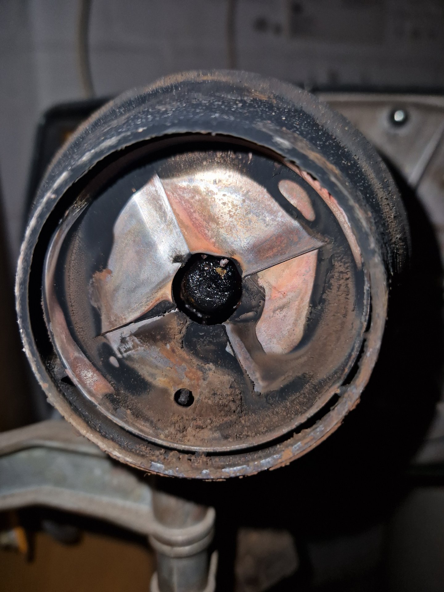

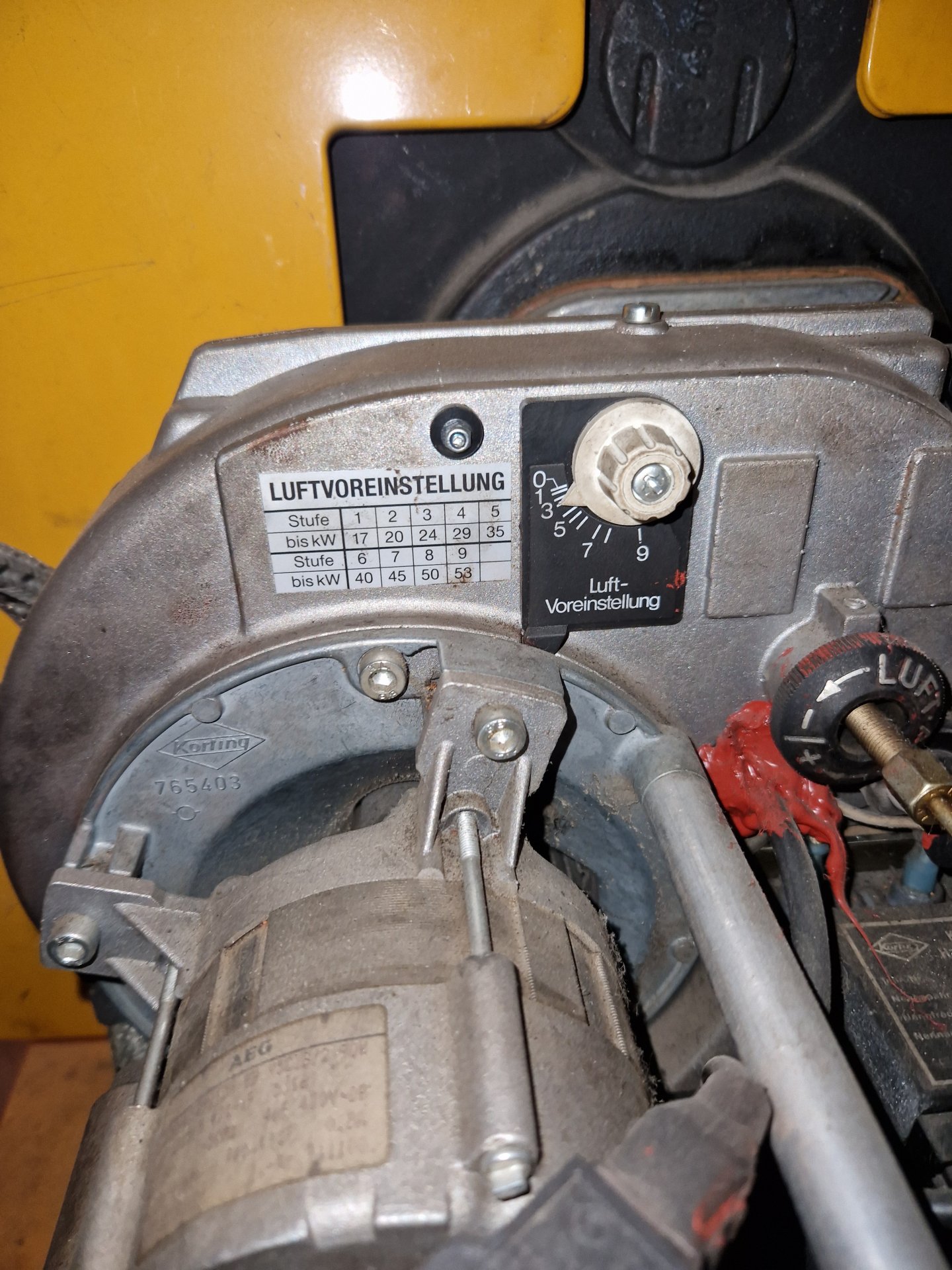

    Ich habe mir die Heizung nun angeschaut und in der Anleitung des Brenners gelesen, dass dieser auf eine Minimalleistung von 18 KW gebracht werden kann.
    Dies sollte die Taktung nach meiner Recherche ja verringern.
    Ich habe mal die ganzen Daten der Heizung per Foto festgehalten.

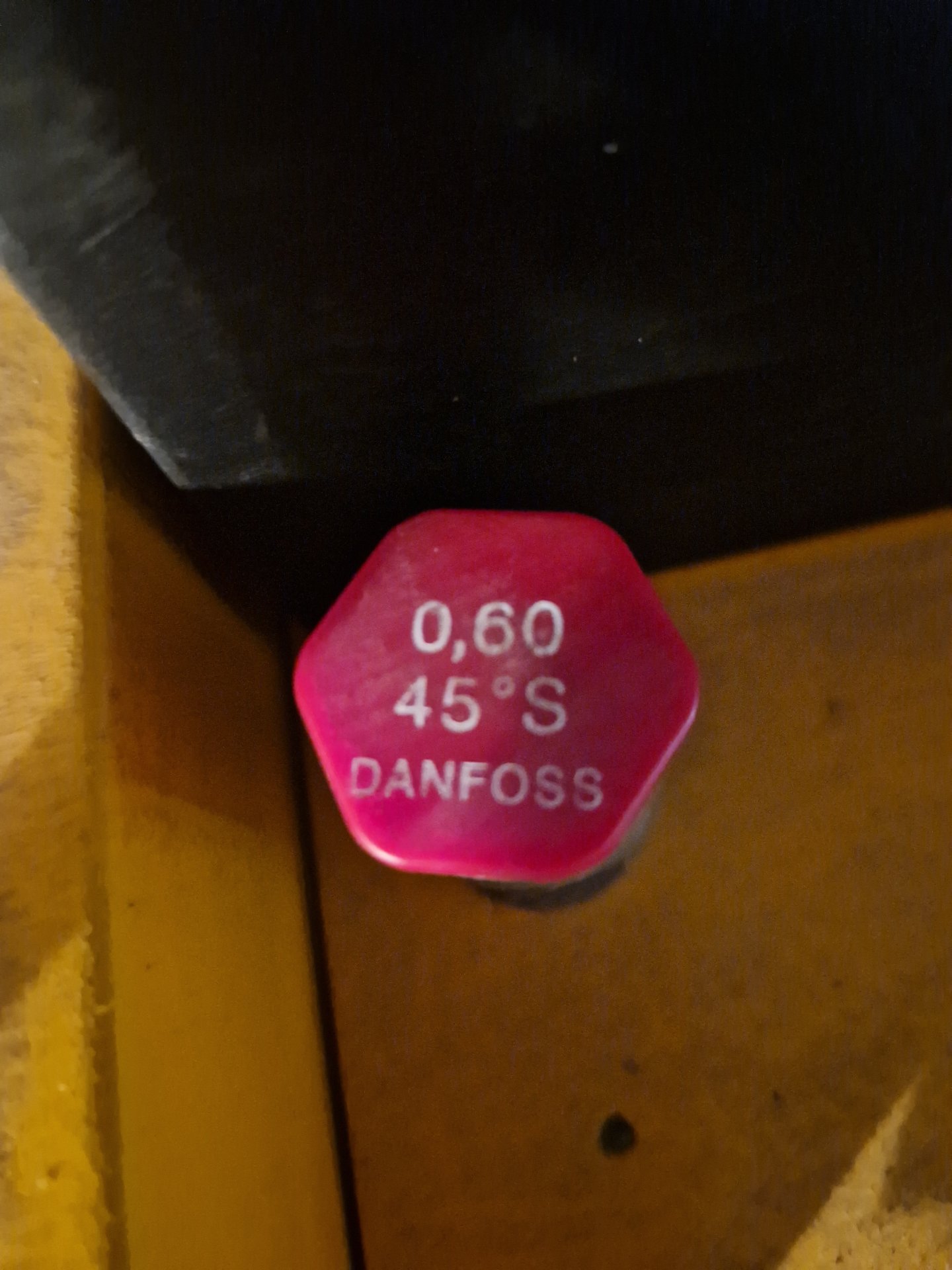

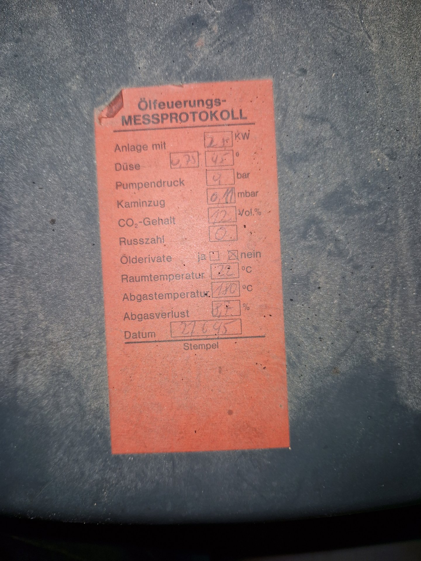

    Aktuell verbaut ist im Brenner eine 0.6 45° S Danfoss Düse.
    Ob die auf dem roten Aufkleber vermerkten Daten noch stimmen mag ich zu bezweifeln, da die Düse ja schon nicht mehr passt.
    Wie kann ich die Heizung auf die entsprechende Leistung reduzieren und ist das eine sinnvolle Maßnahme bis eine neue Heizung drin ist?
    Wir haben aktuell innerhalb von 6 Wochen ca. 550l Heizöl verbraucht (ist eine Schätzung anhand der Füllhöhe)
    Ich freue mich auf die Expertenmeinungen.

    Da kannst nicht mehr viel machen. Der Kessel selbst sollte nicht unter 24,2kW (therm.) befeuert werden. Den Brenner selbst weiter runter zu regeln ist nicht sehr zu empfehlen, das kann zu Kondensat, Spannungen, etc. führen. Wenn ne neue Heizung gerade finanziell nicht geht, dann sollte man solche Experimente bei einem 30 Jahre alten Ölkessel halt unterlassen... Also "kesselseitig" kannst da nicht sehr viel mehr tun als den regelmäßig warten zu lassen...
    Man könnte darüber nachdenken ein paar Ineffizienzen im gemischten Heizkreis in Kauf zu nehmen um das Takten des Kessels zu verringern, also rein steuerungsseitig im gemischten Heizkreis längere Laufzeiten und längere Stillstandszeiten zu erzwingen. Das hat dann aber wenig mit "Effizienz" zu tun, sondern eher nur mit der Verringerung des Taktens (länger Lebenszeit des Kessels). Wenn man nicht weiß was man tut, kommt da aber auch gerne mal eine verkürzte Lebenszeit des Kessels dabei heraus...

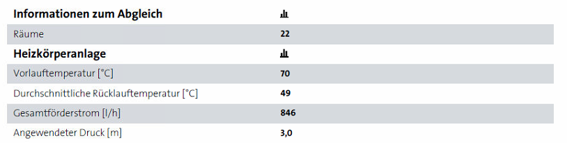

    Es wurde vor einigen Jahren ein Hydraulischer Abgleich gemacht ( seitdem allerdings weitere 65m² mit FBH ausgestattet) und die Fenster wurden sukzessive seit 2021 getauscht, aktuell sind 10 von 18 getauscht, die restlichen Folgen bei Renovierung der Räume. ( Hydraulischer Abgleich war vor Fenstertausch )
    Bei dem Hydraulischem Abgleich wurden alle Heizkörper ( Faral Tropical ) mittels V-Exakt 2 Ventilen abgeglichen. Dabei wurden alle Heizkörper extrem eingedrosselt... alle zwischen Einstellung 2-ca. 3,5.
    Ausschlaggebend war der Heizkörper im DG Wohnzimmer , dieser ist voll auf und gibt gerade die benötigte Wärme her. (22m² - 107W/m² - 233l/h ) Das ist der Ausschnitt aus dem Go-Balance Protokoll. lt. meiner Laienhaften Rechnung ausgehend von ca. 17KW Heizlast - 265 m² beheizte Wohnfläche ( inkl. Minimalbeheizte Flächen ca. 23KW bei 330m²) nach dem Protokoll müsste nach der Vollständigen Sanierung ca. 40% weniger Leistung benötigen.
