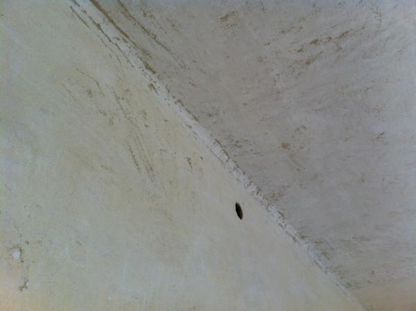

    Dies ist mein erster Beitrag in eurem Forum, also einmal Hallo! Ich habe ein riesiges Problem. Ich wollte die Wohnung ausmalen und dabei ist mir, weil scheinbar vorher Tapeten drauf waren, die Farbe wieder abgeblättert. Nun habe ich mich entschlossen die alten Anstriche zu entfernen und danach einmal mit Rotband drüberzugehen wegen vieler unebener Stellen... Ich spachtel die Wände gerade ab und nun kommt so eine gelbliche Farbe zu Vorschein und ich weiß nicht was es ist. Kann ich jetzt die Grundierung auftragen und dann verputzen? Langsam bin ich echt ratlos da sich das Projekt schon zu lange hinzieht. Danke recht herzlich für eure Antworten...

    Wohnung klingt nach Miete - da darfst Du nicht mal eben ne Lage Putz draufziehen!
    Das gelbliche könnte eine Streichmakulatur oder Leimfarbe sein.

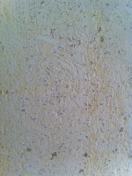

    Keine Miete! Anbei eine Nahaufnahme der Wand. Ich hoffe Ihr könnt mir weiterhelfen.

    Achja noch etwas. Primär wollte ich einfach glatte Wände und nicht diese hunderten Löcher und Hügel...

    Auf dem Zeugs bekommst Du keinen Halt und das Zeug vom Putz runter kriegen - da ist abstemmen und neu Putzen einfacher.

    ich wuerde es an einer stelle mal fein abspachteln, trocknen und einen probeanstrich versuchen.

    Ne Ralf - auf dem ersten Bild siehst Du klar ne Ausrundung zwischen Decke und Wand. Übliches Vorgehen bei alten Gebäuden, damit die Wellen im Putz nicht so auffielen ;)

    ist halt so, rotband wird gerne gelb, stimmt etwas nicht.
    probeanstrich machen.
    drückt das gelb immer noch durch, isolierlack
    besorgen , die gelben stellen behandeln,
    neu streichen...

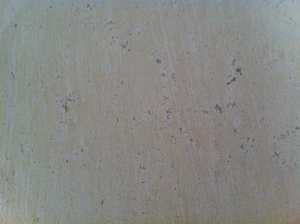

    Danke für die Antworten! Also kann ich es auf dieser Wand versuchen? Oder soll ich sie doch abtragen? Noch ein Foto... Wenn ich mit den Fingernägeln drüberfahre habe ich so einen ganz feinen Staub darunter... Ev. Kalk...

    eher kreide.
    du kannst versuchen abzuwaschen, grundieren, spachteln und dann streichen. oder aber sanieren und den alten mist abklopfen, neu verputzen und hast somit die naechsten jahrzehnte ruhe.

    Hier mein geplantes Vorgehen:
    - Oberste Putzschichte abtragen
    - Rotband Universalgrundierung auftragen
    - Rotband auftragen
    - Farbe auftragen
    Ist das so richtig? Danke für die Hilfe...

    du hast doch schon rotband aufgetragen?
    mach doch mal einen probeanstrich, vielleicht wird allles gut sein?

    Nein ich hab noch nix aufgetragen. Bin gerade dabei die erste Schichte Putz wegzunehmen. Morgen sollte es fertig sein... Ist leider etwas mühsam aber das wird schon. Dannn kommt Knauf Betonkontakt, statt Universalgrundierung, auf die Wand. Und am Freitag dann Rotband.
