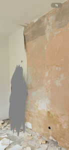

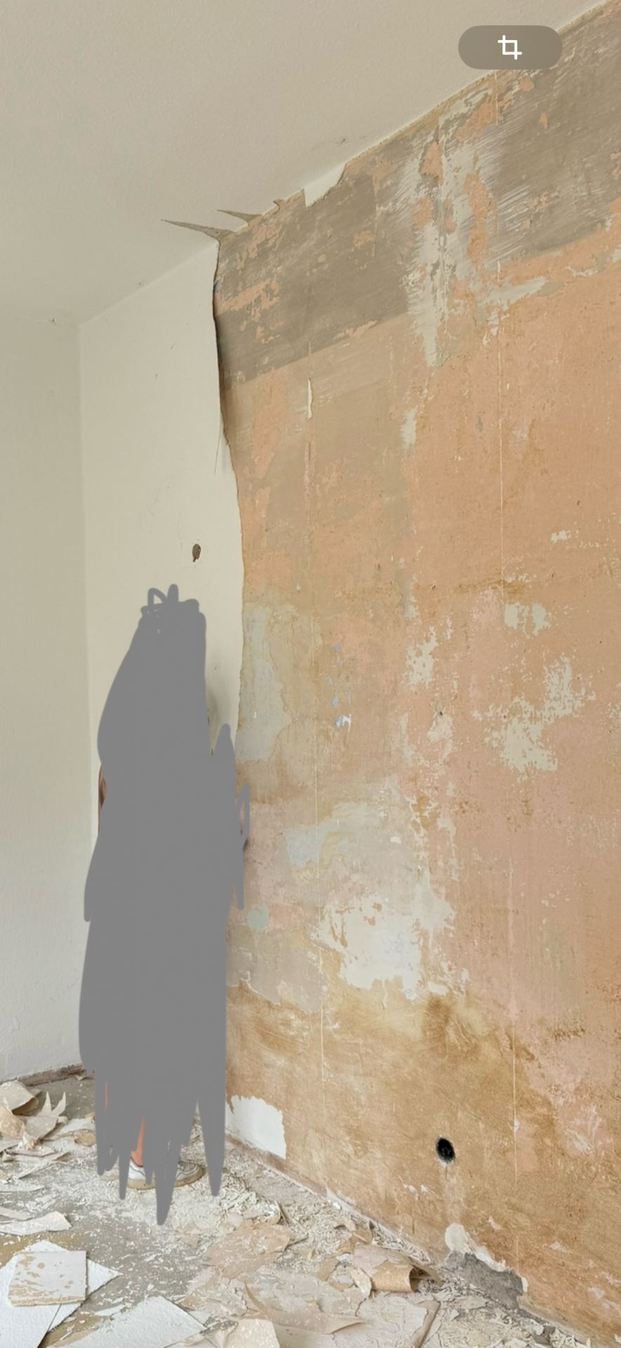

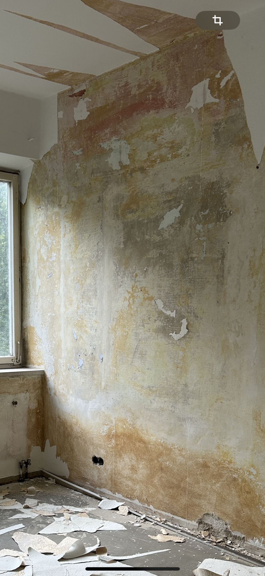

    Hallo in die Runde,
    meine Frau und ich beginnen gerade damit unseren Altbau zu sanieren und haben jetzt im ersten Schritt - parallel zur Erstellung des ISFP - angefangen die Tapeten herunterzunehmen. Die Außenwände wurden wohl mal unterfangen, die Innenwände wohl nicht.
    Habt ihr Ideen was die farbigen Flecken sein könnten? Die Wände sind gemessen trocken - es gibt auch keine „Gewächse“ oder irgendetwas das für mich in die Richtung Schimmel geht, und auch nach der Durchsicht einiger Foren habe ich das Farbspektrum so noch nicht gesehen. Könnte das auch einfach der alte Tapetenkleber oder Gipse sein?
    Viele Grüße und Danke,
    Stefan

    Das sieht aus wie diverse alte Schichten von Farbe, Spachtel, Kleister ...

    Hätte ich jetzt auch gesagt, wenn die Wand trocken ist, brauchst du dir keine Sorgen machen. Alles lose Material entfernen einfach einmal komplett spachteln und direkt streichen oder Tapezieren.

    Hallo ihr zwei,
    vielen Dank für die schnelle Einschätzung - beruhigt mich etwas!
    Jetzt muss dann eh erstmal der Fußbodenaufbau raus, und die Farbentwicklung behalte ich im Auge, bis der Wiederaufbau beginnt.
