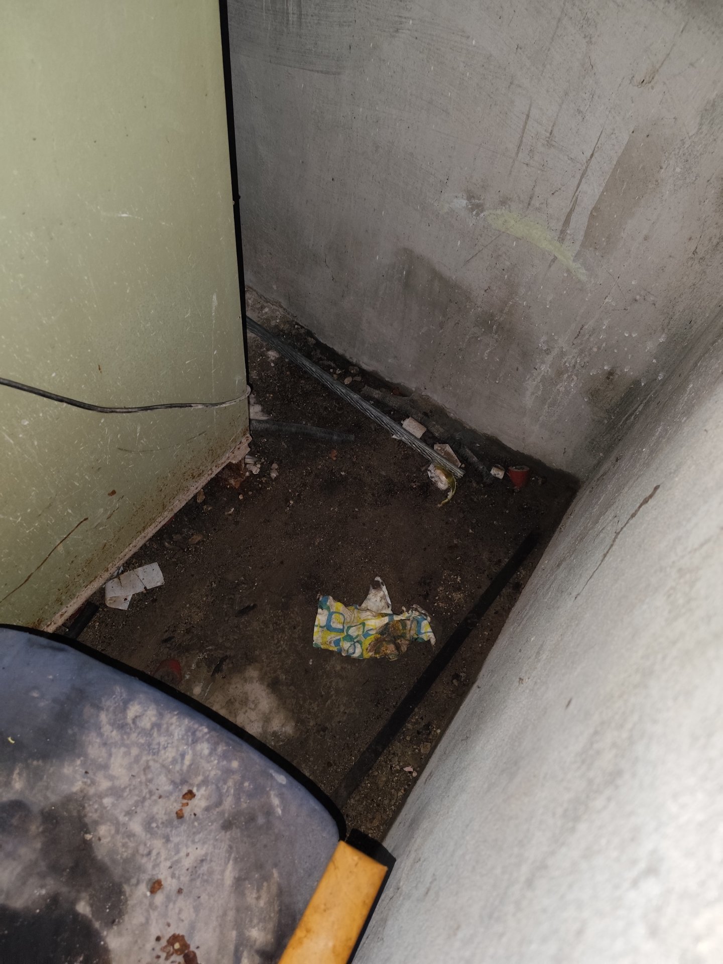

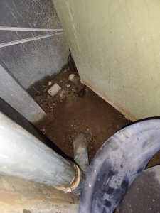

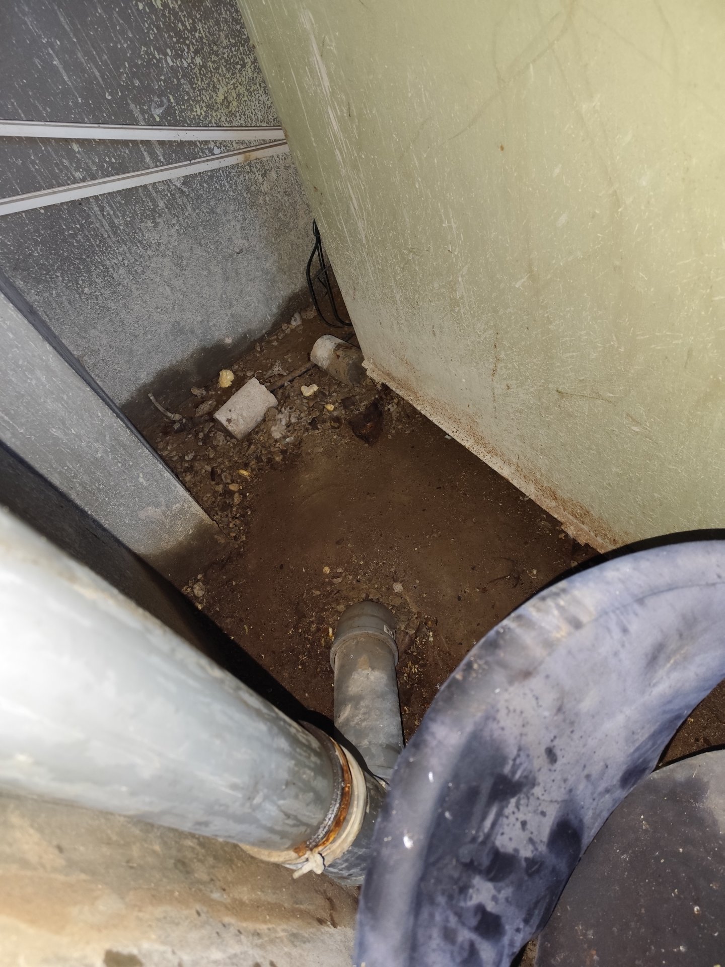

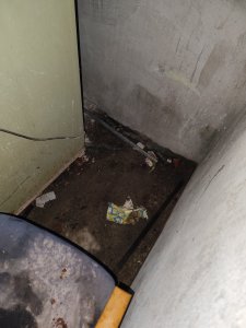

    ich bin ganz neu hier. Haben ein Haus aus 1970 vor 12 Jahren gekauft. Vollunterkellert. Der gesamte Keller hat Beton/Esstrich. Außer im Tankraum. Da ist der Boden nicht verputzt worden. Hier wird auch das Abwasser gesammelt und gemischt in ein Rohr, nach dem neuen Kunststoff aus 2014 als wir Bäder und Leistungen erneuert haben, vermutlich in ein Ton/Steinzeugrohr. Jetzt ist es so , dass bei starkem Regen, der Boden des Tankraumes feucht wird. Einmal stand er sogar 5cm voll mit Wasser. Aktuell nach 2 größeren Regengüssen sieht er aus wie auf dem Foto. Meine Frage jetzt: muss zwangsläufig das Tonrohr defekt sein, oder kann es sich auch um hochdrückendes Grundwasser handeln, da der Boden sehr lehmhaltig ist und Wasser hier eher langsam versickert. Nach den letzten 2 Schauern sind auch 2 Außenecken am Kellerboden, augenscheinlich durch Grundwasser etwas feucht geworden. Hin und wieder stand in den Ecken auch schon mal etwas mehr Wasser, nach sehr starkem Regen im Sommer nach längerer Trockenzeit, wenn also die Böden Wasser nicht schnell aufnehmen können.
    Oder ist es eher wahrscheinlich, dass das Tonrohr seine Lebensdauer erreicht hat und wir sanieren müssen? Wenn wir aktuell kein Geld dafür haben, reicht es auch diew erst in 1-2 Jahren in Angriff zu nehmen?
    Ich hoffe sehr auf das Schwarmwissen hier.
    Vielen Dank und eine schönen Tag!

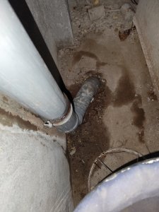

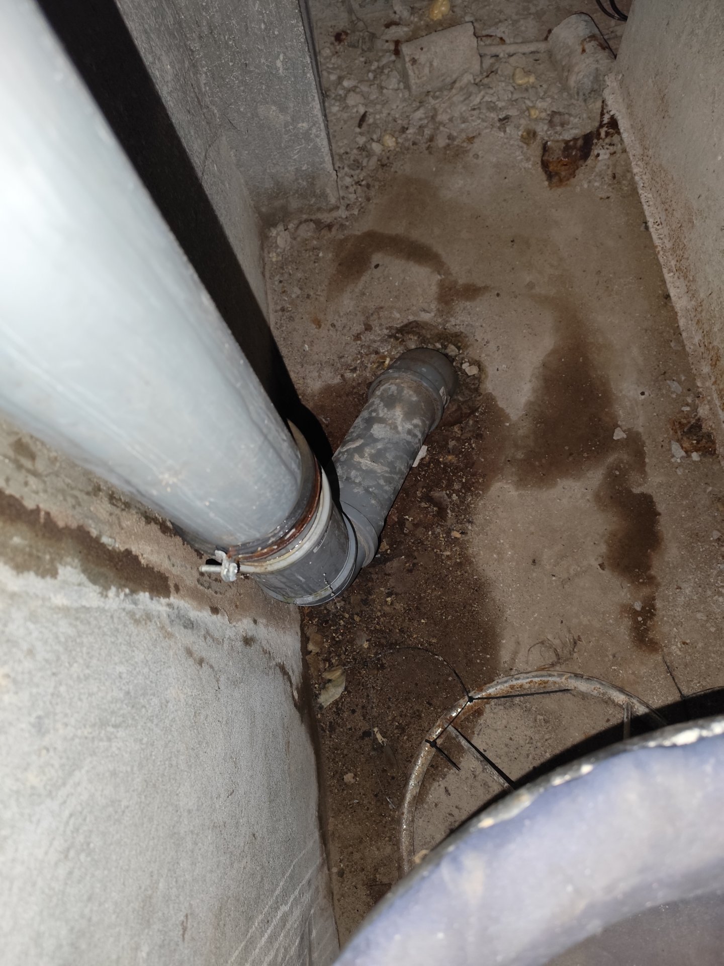

    Ach, das letzte Bild zeigt wie es aussieht wenn es nur wenig, oder kaum geregnet hat. Das Wasser dort kam von einem Wasserschaden vom Fallrohr darüber, war noch Guss, ist aber gestern geinlinert worden ;-)

    Tonrohre können natürlich auch mal kaputt gehen. Wie der Zustand eurer Tonrohre sind würde wohl eine Kamera befahrung zeigen.
    Dein Nässeproblem könnte auch auf ein verstopftes Rohr hindeuten. Auch hier würde die Kamera Befahrung helfen

    Seit wann ist das so?
    War der Tankraumboden vorher schon nass oder begann das erst nach euren Baulichen Veränderungen?
    Wohin läuft denn das Regenwasser vom Dach? Versickerung direkt am Haus?

    Ganz ehrlich haben wir vor dem Kauf gar nicht darauf geachtet. Vor ein paar Jahren war der Tankraum, wie gesagt einmal komplett nass, nach starken Regenfällen. Das Regenwasser läuft auf der Gartenseite am Haus entlang unter einer Außenkellertreppe unter den Tankraum an den Anschluss an dem auch das Hausabwasser geleitet wird. Vermuten wir auf j den Fall, da man es dort hört, wenn es regnet. Einen Abwasserplan vom Haus haben wir leider nicht.
