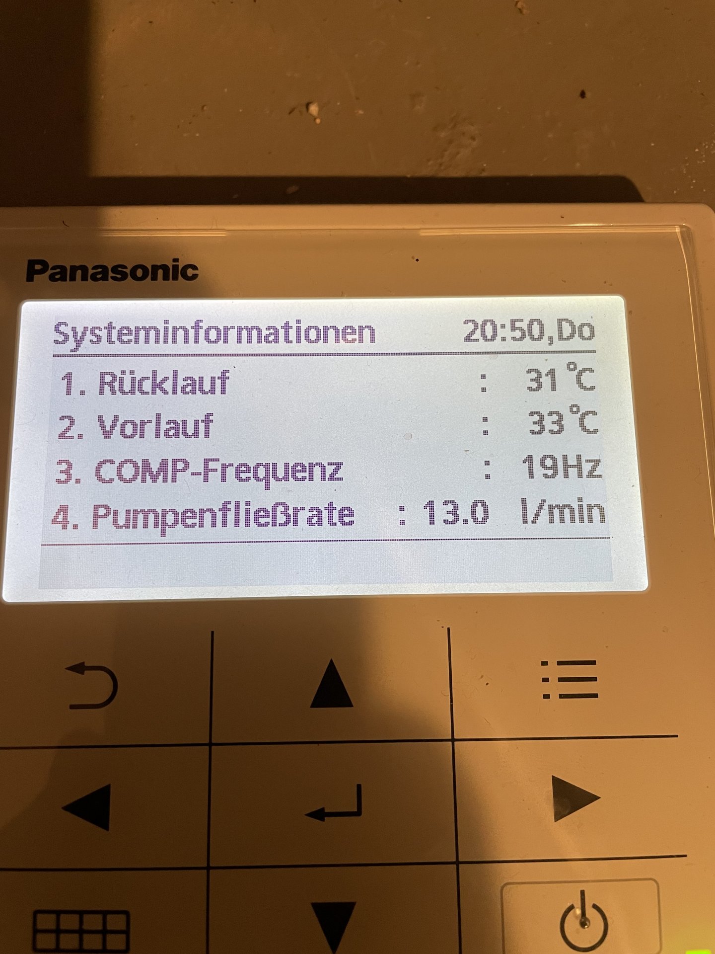

    Das muss Dir nicht Leid tun. Aber glauben musst Du es. Gerade in der Zeit zwischen 16 und 8 Uhr, also wenn es jetzt grau und finster ist, finden keine solaren Erträge statt.
    Austausch aller alten Gussheizkörper gegen neue 33er Heizkörper in der Größe "so groß wie möglich". Also ein 1:1 Tausch. Die Heizkörpernischen sind jetzt gut gefüllt.
    Du glaubst gar nicht, was für eine Leistung damit bei geringen Temperaturen möglich ist. Ausgelegt wurde die Heizung auf 40/35 Grad bei -12 Grad. Bei 40 Grad Vorlauf liefern z.B. die drei Heizkörper im Wohnbereich schon 3.700 Watt.
    Aktuell, nach einer nicht so kalten Nacht bei 3-4 Grad, läuft die Heizung bei 34 Grad Vorlauf und 30 Grad Rücklauf.

    Upps und dazu auch noch nur 4 Kelvin Spreizung,
    Es wird ja immer schöner .....

    Was ist daran so schlecht?
    Mein läuft jetzt gerade mit 24RL und 30VL. Ich habe lange meiner versucht diese zu optimieren, aber kleine bekomme ich die Spreizung nicht. Das kommt ja auch darauf an, wie schnell die Wärme im Haus abgeben werden kann. ERR sind immer alle offen.

    Das wird eine Messungenauigkeit der WP sein. Die Heizung ist auf 5K Spreizung berechnet und auch mit 5K eingestellt.
    Tagsüber war es heute relativ warm. Tat den Temperaturen in der Bude gut. So sieht es gerade aus bei 6-7 Grad Außentemperatur. IMG-1803.jpg

    Naja, 1,8 KW bei 6C außen, das gibt ungefähr 4KW bei NAT, das ist eher „neubauartig“…
