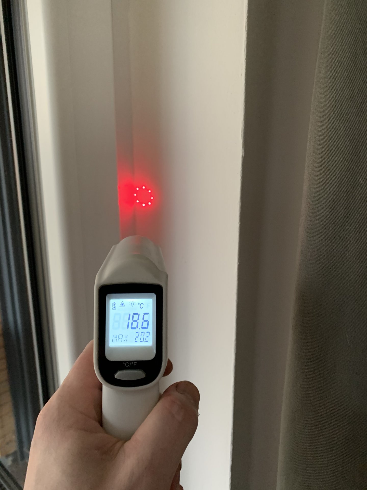

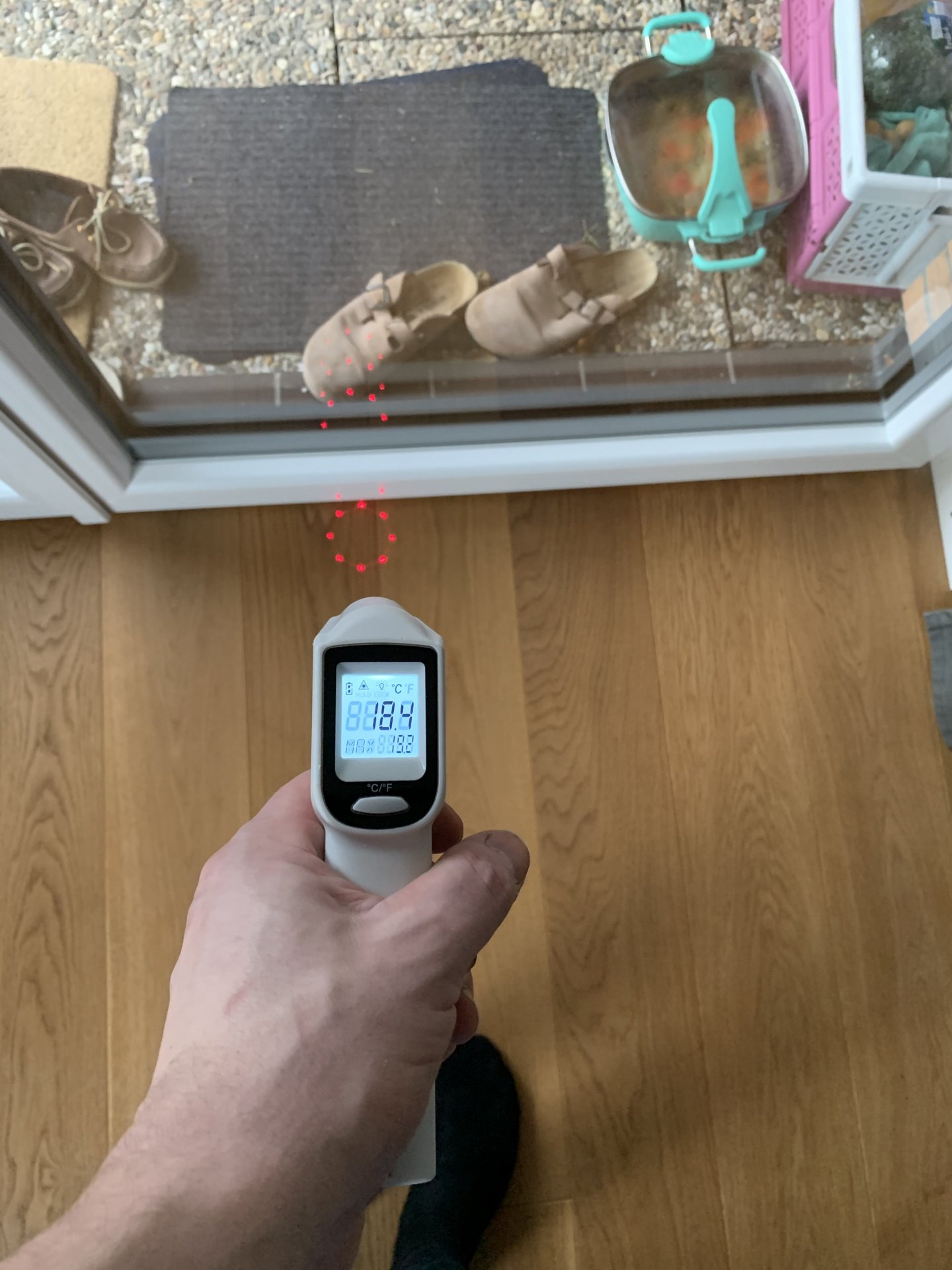

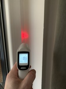

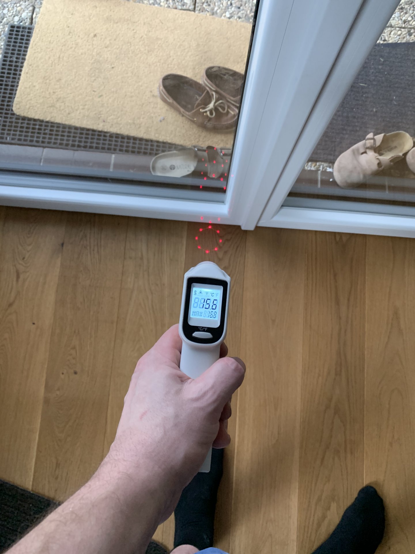

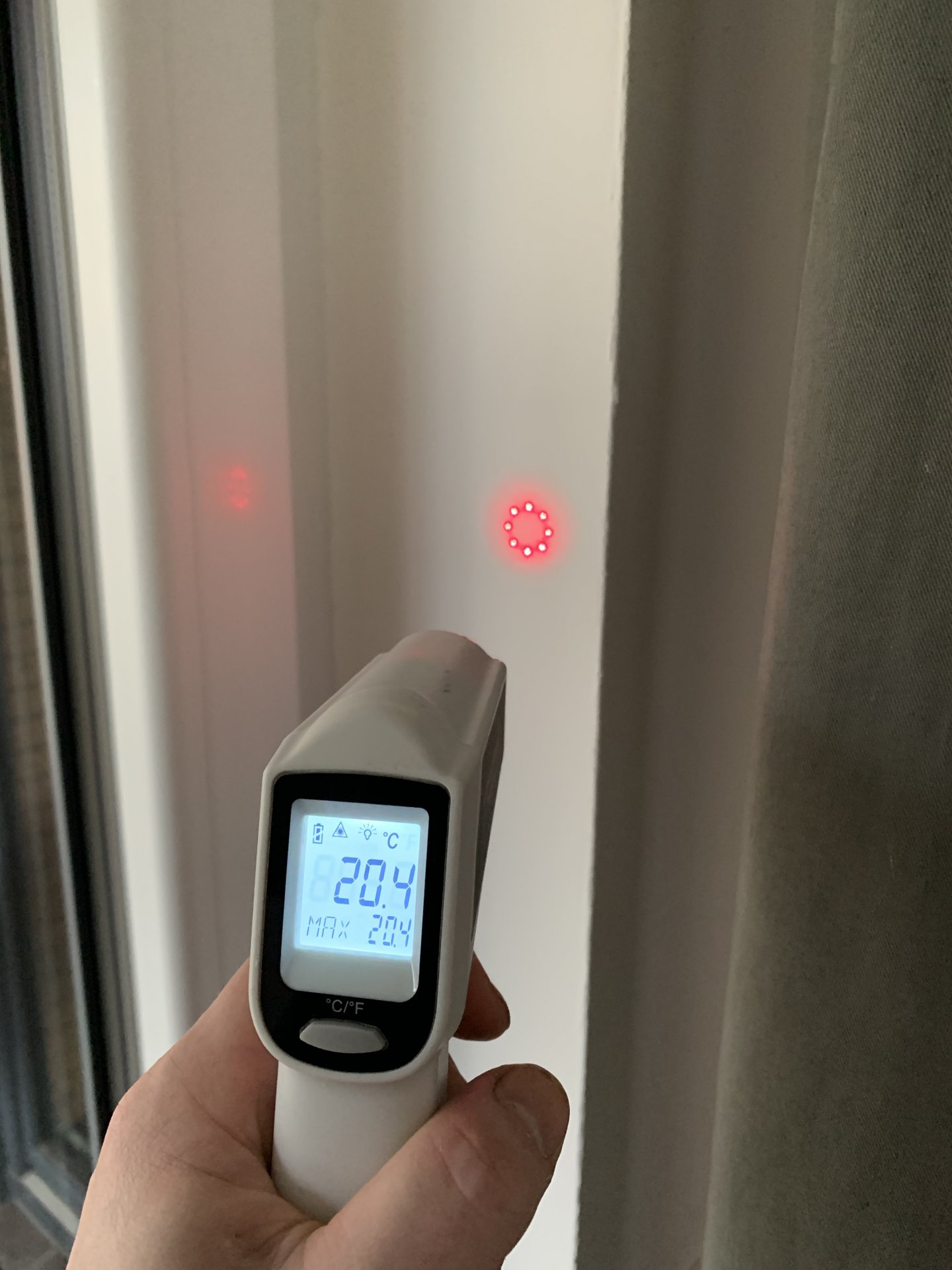

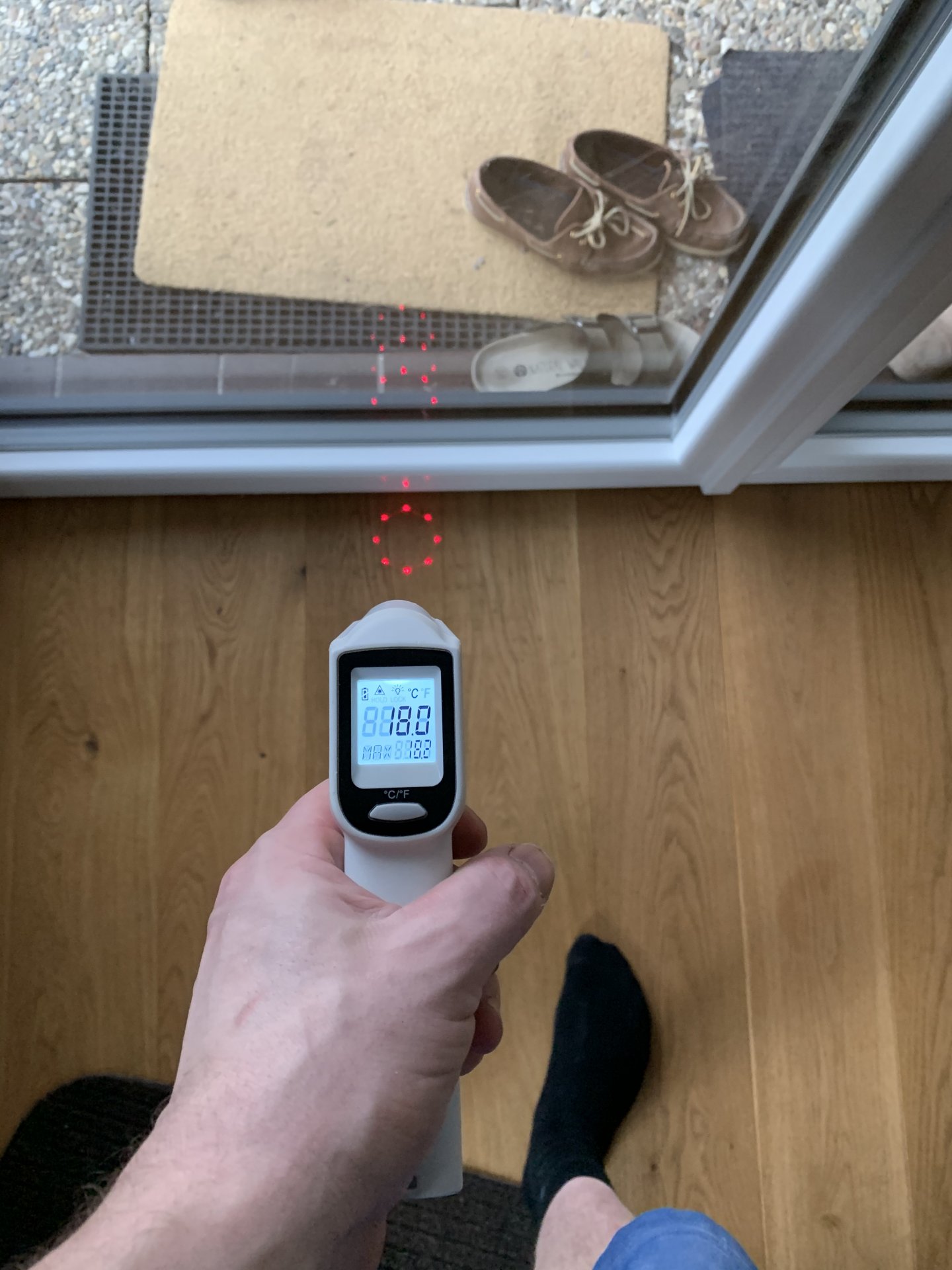

  15. #35 Hansisolo, 29.12.2020
    Hansisolo
    Hansisolo
    11.09.2011
    456
    11
    Selbstständig
    Moin
    @petra345
    Ich finde es wichtig sich ausgiebig zu informieren. Letztendlich geht es am ende um viel Geld und evt. Mögliche Schäden zu vermeiden. Schau dir mal videos von Konrad Fischer und Andreas lippertz an.
    Denn ein laie erkennt nicht unbedingt ob ein Handwerker ordentlich verarbeitet hat oder ob das Material als baustoff optimal ist.
    Ich würde es mir auch selber zutraue anzubringen, aber ich denke es gibt immer die ein oder andere Ecke wo man fatale fehler machen könnte.
    Ich hab mal bei 1 grad AT die wandoberfläche gemessen.
    1. Wandecke
    Wandmitte
    Laibung mitte
    Laibung fensteranschluss
    Hinter der Couch im der laibung ist keine fbh mehr
    Wieder die mitte der Wand
