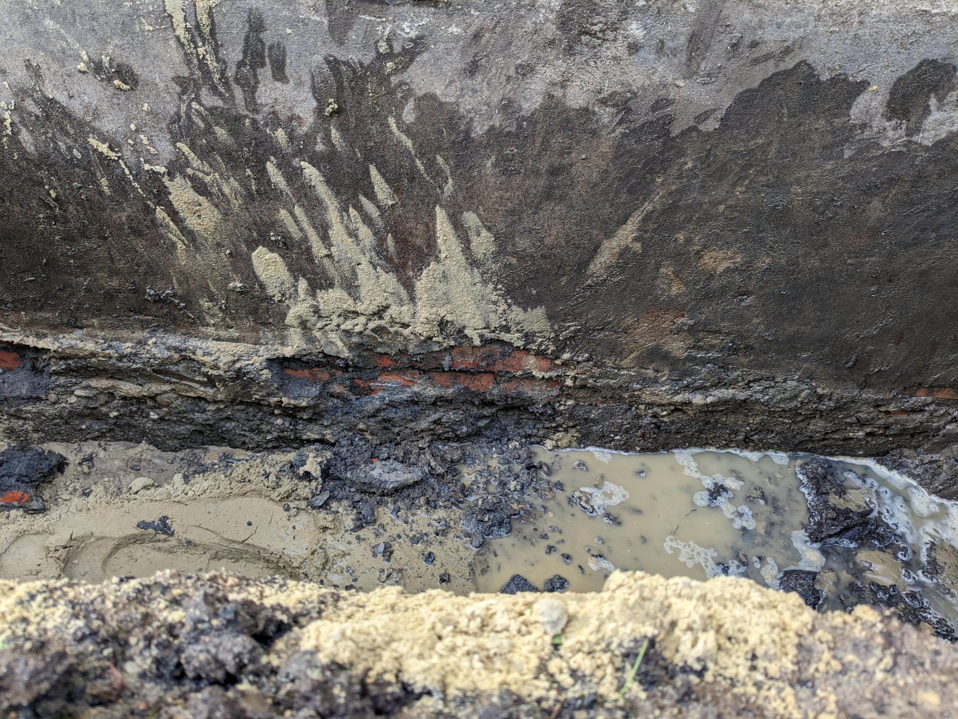

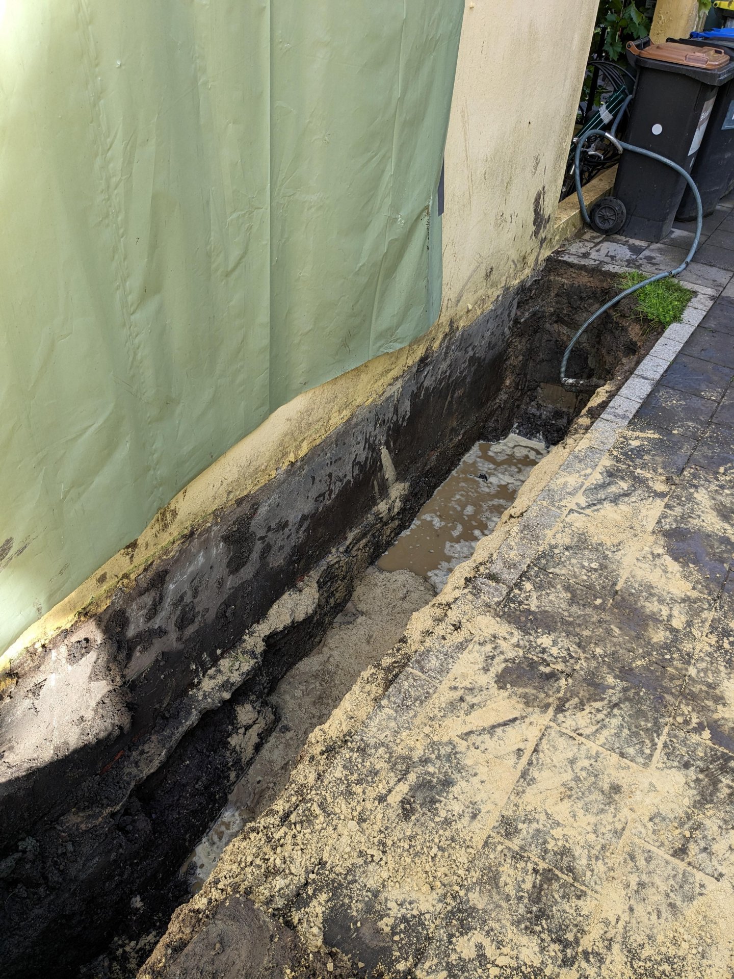

    in unserem Altbau von 1939 mit Ziegelfundament ist der Keller undicht. Ein Bauunternehmen hat nun mit der Abdichtung begonnen. Dabei haben sie das Haus erstmal auf ca. 4m Länge bist zur Sohle aufgebuddelt und dabei festgestellt das es sich um ein Ziegelfundament handelt. Jetzt wird erstmal alles teurer weil sie noch eine Horizontalsperre machen müssen. Ich würde jetzt erstmal davon ausgehen das das hoffentlich alles sinnvoll ist. Wie es dann aber so ist googelt man das natürlich auch alles und dabei bin über diesen Thread hier:
    Ziegelaltbau 1939, Sockel abdichten/ Drainage, aber wie?
    gestolpert. Da wird geschrieben, dass es es in einem ähnlichen Fall sehr unklug war, dass Gebäude mit Ziegelfundament überhaupt so tief auszubuddeln. Jetzt bin ich etwas in Panik und Sorge um meine Familie. Ich habe zwei Photos angehängt und wäre über eine Einschätzung wie gefährlich es war das Haus überhaupt soweit aufzubuddeln freuen. Ganz ganz herzlichen Dank!

    Wasser im Graben direkt am freigelegten Fundament ist erst mal gar nicht gut! :wow
    Mit dem Bild kann man aber so ziemlich gar nix anfangen. Es braucht zumindest mal ne Schnittzeichnung vom vermuteten Aufbau der Gebäudesubstanz.
    Normalerweise führt man, bevor man 4m Fundamen freilegt, erst mal eine Bestandsaufnahme durch, und gräbt dafür an 3-4 neuralgischen Punkten auf max. 50cm Breite das Fundament frei, prüft den Aufbau und verschließt das Loch sofort wieder. Dann geht es an die Planung, und erst wenn der Plan steht, kann eine fundierte Ausführung beginnen.
    Die nachträgliche Installation einer funktionierenden Horizontalsperre ist m.E. eine Königsdisziplin der Bauwerkssanierung. Die macht man nicht mal so eben nebenbei...

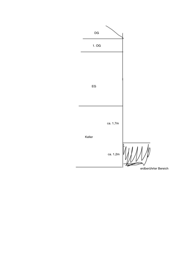

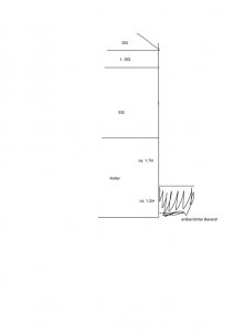

    Ist mit dem Schnitt soetwas in der Richtung wie angehängt gemeint? Mir ist leider nicht genau bekannt und auch von außen nicht ersichtlich wie dick das Fundament ist. Das Bauunternehmen sprach etwas von Stampfbeton. Der erdberührte Bereich ist jetzt auf ca. 4 von 12m offenliegend.

    So kommen wir der Sache langsam näher.
    Jetzt geht es weiter mit der identifikation der Bauweise. Außen wurden ja schon Ziegelsteine identifiziert. Auf welcher Höhe befinden die sich? Wie tief ist das Loch außen aktuell? (lässt sich alles in diesem Schnitt darstellen ;-) )
    Wie sehen die Kellerwände von innen aus? Was für ein Boden ist im Keller?
    Ist die Höhenlage wie im Schnitt dargestellt rund um das Haus gleich?
