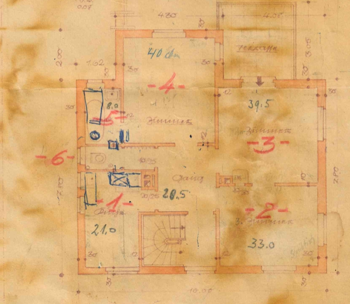

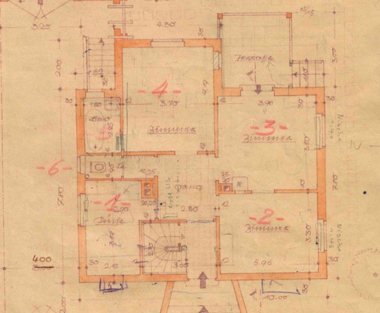

    @Deliverer: Die Vollbelegung mit PV stünde auf der Liste relativ weit oben, sollte sich im Budget noch relevant was tun bzw. sollte der Rest wider erwarten günstiger sein, das glaub ich aber kaum.
    @chillig80: An irgendwas muss ich mich ja entlang hangeln wenn ich sowas noch nie gemacht habe ;). Ob das genauer ist, als wenn man einfach sagt 2500 - 3000 €/qm ist natürlich die Frage. Vermutlich nicht. Was bräuchte es denn um es noch genauer anzuschauen?
    Einen Grundriss vom ausgebauten Dachgeschoss gibt es nicht.
