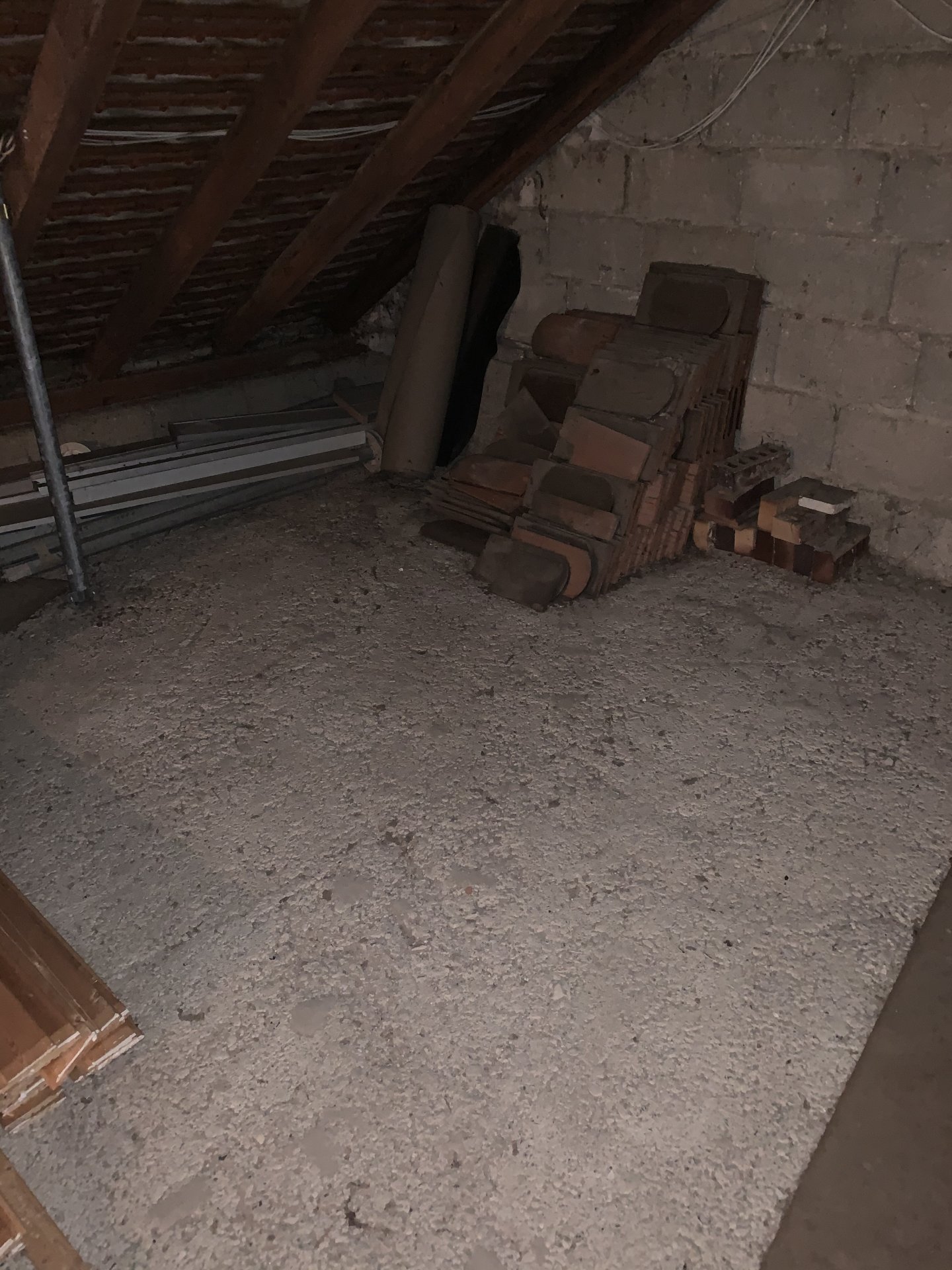

    Hallo ihr Experten,
    Ich habe mir jetzt bereits einige bereits erstellte Themen durchgelesen, aber auch auf die Gefahr hin, dass ihr euch wiederholen müsst, würde ich gerne eine Frage stellen.
    Zur Situation. Sanierung eines 70er Jahre Hauses, 24er HBL Außenwände, Wasserrohre recht neu aus Edelstahl. Heizungsrohre vermutlich Stahl verzinkt und sicher noch die ersten. Elektrik alt. Dachboden und Dach ungedämmt.
    Momentan sind wir dabei die Elektrik auf den neusten Stand der Technik zu bringen und komplett neue Leitungen zu verlegen.
    Weitere Schritte wären.

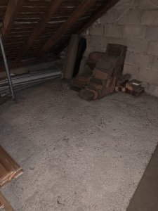

    Oberste Geschossdecke dämmen - Dachboden wird in absehbarer Zeit nicht ausgebaut (vermutlich nie). Sehr unebene/hügelige Betondecke - Siehe Foto - Er soll teilbegehbar werden um evtl. Als Lagerraum zu dienen.
    Gedachte Maßnahmen: Ausgleichsschüttung um Boden zu nivellieren (10mm max), PUR-Platten 2x 60mm über Kreuz gelegt. Für Begehbarkeit OSB Platten 18mm darüber.

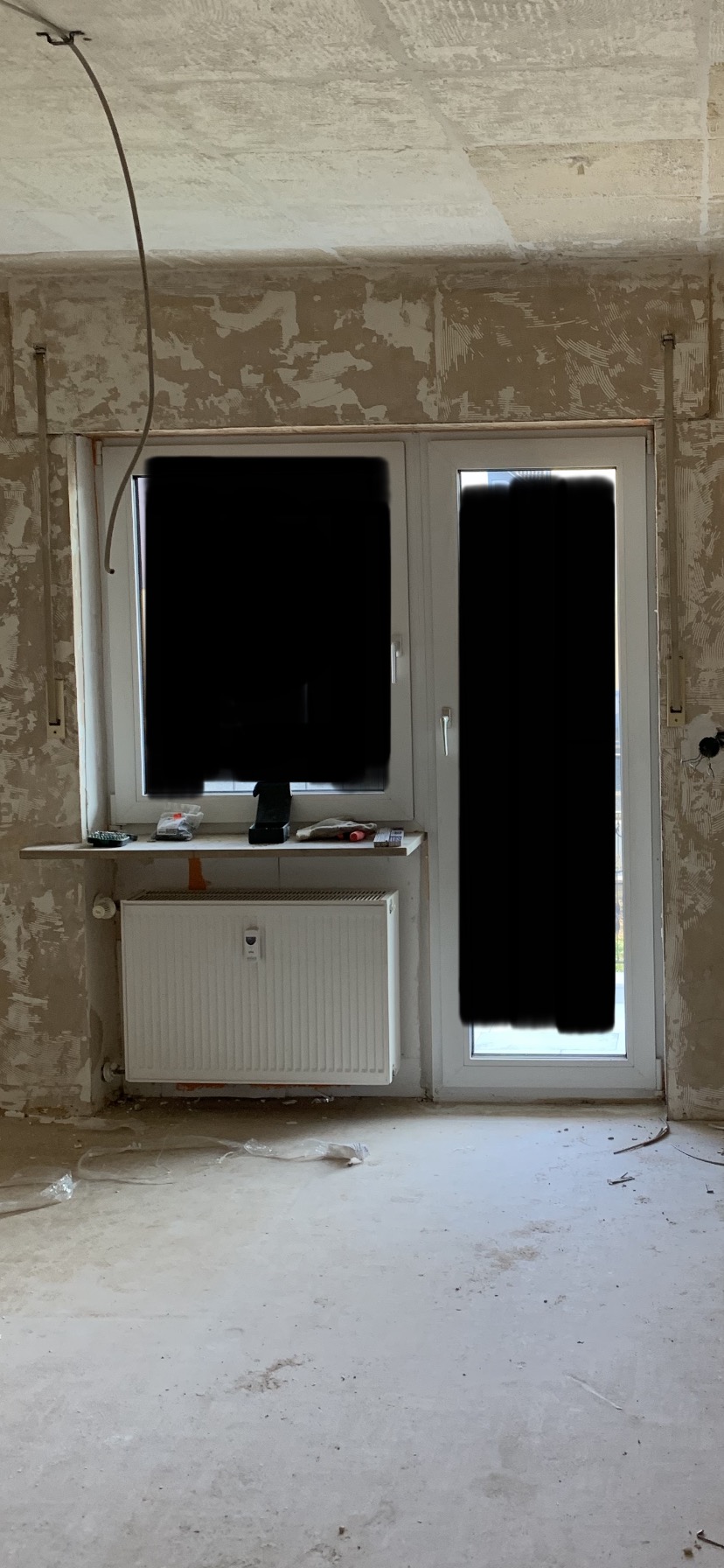

    Heizkörpernischen - Siehe Foto - ca. 15 cm tief mit Flachheizkörper - sehr tiefe Fensterbänke
    Maßnahmen: Ich bin mir noch unschlüssig wie ich das Problem angehen will. Wenn ich die Nische zumauere und die HK wieder davor hänge. Sind diese halb unter dem Fensterbank und das sieht ja mal nicht gut aus. Also neue Fensterbänke welche Plan abschließen und Mauern?
    Eine Dämmung der vorhandenen Nischen ebenfalls mit PUR Platten kann ich mir auch vorstellen. Jedoch habe ich bei einer Dämmung von 3cm nur noch einen guten Zentimeter Luft dazwischen. Das Problem mit dem tiefen Fensterbrett bleibt aber bestehen.
    Was ist eine gute Maßnahme bei der nichts Schimmelt und auch einigermaßen gut aussieht? Gerne auch Materialvorschläge!

    PUR-Platten haben zwar einen guten Dämmwert, dafür sehr schlechten Hitzeschutz, Wärmespeicherung, Schallschutz.
    Bei Kühlwagen sind die ok- bei Dämmung von Wohnhäusern eher ungeeignet.
    Oberste Geschoßdecke zu dämmen ist am einfachsten mit offen aufgeblasener Zellulose.
    Begehbare Bereiche zB mit auf Holzklötzen stehenden Latten und OSB überbauen.
    Alternativ weiche, komprimierbare Holzfaserplatten auf die Decke legen, darauf harte, begehbare
    oder härtere und zementgebundene Platten als Gehschicht auflegen.
    An den Wänden Holzfaserdämmplatten vollflächig ansetzen- bei Bedarf verputzbare verwenden.

    Die Heizkörpernischen besser mit Gasbeton oder gut dämmenden Ziegeln ausmauern und
    flache Planheizkörper davor befestigen.
    derart große Fensterbänke behindern die Wärmeverteilung.
    Heizkörper sollten nach Wärmebedarfsberechnung, Vorlauftemperaturen und unter Berücksichtigung von evt Dämmmaßnahmen dimensioniert werden.

    Die oberste Geschossdecke einfach mit einer Schüttung dämmen, z.B. Neptutherm, das ist wenig aufwendig umweltfreundlich, schwer entflammbar.
    Die begehbaren Bereiche als Steg auf Lagerhölzern und fertig ist auch das.
    Das im Dach gesparte Geld lieber für eine anständige Innendämmung z.B. aus Multipor investieren und eine Wandheizung installieren. Dann kannst Du auch die HK-Nischen komplett ausdämmen.

    Wir haben uns nun bei der obersten Geschossdecke für eine Dämmung mit 20 cm Zellulose entschieden. In dem begehbaren Bereich werden über Kreuz gelegte 10x10cm Holzbalken verlegt, Dämmstoff eingebracht und dann mit OSB Platten verkleidet.
    Bei den Heizkörpernischen gestaltet sich das ganze eher schwierig. Ich würde sie echt gerne ausmauern, jedoch sieht das echt schlimm aus und nimmt erstaunlich viel Platz weg. Teilweise sind die Heizkörper trotz ausmauern noch unter den Fensterbänken, teilweise stehen sie halb heraus. Der Aufwand würde sich somit auf neue Fensterbänke erweitern. Ich hoffe dass ihr mir hier auch eine Lösung ohne das Ausmauern geben könnt, auch wenn es nicht ideal ist.

    Kurze Info.
    Haben uns nun doch entschieden die HKNischen komplett zu zumachen. Wir denken, dass wir es doch nach einiger Zeit bereuen würden.
    Haben schon 2 Heizkörper abgemacht und haben uns das ganze Ausmaß damaliger Dämmversuche angesehen.
    Nach dem Heizkörper war der Wandaufbau folgendermaßen:
    - Putz
    - Gipskartonplatte
    - 2 cm Luft
    - Putz mit leichtem Schimmel
    - ca. 2 cm Heraklithplatte mit Styroporkern
    - punktuell verklebt, daher größtenteils 5 mm Luft
    - Kalksandstein
    Kalksandstein wurde wohl nur im Bereich der Nischen verbaut. Der Rest dürften 24er HBL Bimsstein sein. Wurde das damals so gemacht?
    Sollen wir nun mit Kalksandstein, Bims, Mauerziegel, Porenbeton oder mit sonst etwas aufmauern?
    Vom Estrich fehlen jetzt ca. 5 cm zur Wand, 2 cm hoch... bündig machen oder Estrich in dem kompletten Bereich entfernen? Oder einfach direkt die Fuge mit Mauermörtel ausfüllen und direkt auf dem Estrich aufmauern? Beim Estrich handelt es sich um genau zu sein um Gussasphaltestrich.
    Danke für euere Hilfe, auch wenn die Einsicht etwas spät kommt!
  11. #11 simon84, 05.05.2020
    23.362
    6.961
    Estrich in der Nische raus, mit Ytong ca 1 cm weniger tief als die Nische ausmauern danach Flächenbündig mit Rest der Wand verputzen, ggf Gewebe einlegen
