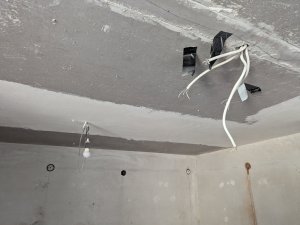

    ich bin gerade dabei die Elektrik in unserem 40 Jahre alten Haus zu erneuern (Kernsanierung). Klar sollten nun fast alle Kabel ihre Lebenszeit hinter sich haben. Die alten Kabel scheinen mir noch sehr gut zu sein. Es sind 3x1.5 Nym Kabel und die Isolierung scheint keineswegs porös zu sein. Dennoch erneuere ich natürlich alles.
    Alles? Da im EG direkt auf die Betondecke tapeziert würde und die Deckenlicht Kabel in den Beton gegossen wurde ist hier ein ersetzen natürlich nicht möglich. Die Licht Zuleitung liegt für mich günstig und scheint bestens zu sein. Die Vorbesitzer hatten das Licht auch nur eher selten an (jedoch natürlich alte Glühbirne).
    F1: Wird der Elektriker mir das abnehmen? Ist vermutlich nicht zulässig? Vllt drückt er ein Auge zu? Ich kann leider nicht direkt fragen, da Urlaub.
    F2: Welches Risiko gehe ich damit ein? Geht mir nur das Kabel Kaputt, Kurzschluss, Sicherung raus und dann muss ich in X Jahren Aufputz neu verlegen? Oder Kabelbrand und Bude in Flammen?
    F3: Sind Stegleitungen eine Alternative? Verkleben ich die an der Betondecke und lasse 15mm auf die Betondecke putzen, sodass 10mm Überdeckung besteht? Sind solche Putzdicken an der Decke üblich?
    Sorry ich komme durch googeln leider nicht zu einem eindeutigen Ergebnis. :(
    Vielen Dank für eure Hilfe im Voraus!!!

    Sicher, dass die Kabel im Beton liegen? Oder nicht eher auf der Decke und dann durchgebohrt?
    Wie gut die Kabel sind kann dir der Elektriker nach Messung sagen. Bei einer Sanierung würde ich aber keine 40 Jahre alten Kabel nutzen wollen. Was passieren kann? Bei Licht und wenig Leistung vermutlich nicht so viel. Je älter die Kabel werden desto höher wird der Widerstand. Höherer Widerstand bedeutet mehr Wärme. Mehr Wärme bedeutet ab einer gewissen Menge halt erst warm, dann heiß, dann schwarz, dann Feuer.
    Da es bestimmt ein vernünftiger Elektriker ist wird er entsprechende Messungen vornehmen und dir dann sagen, ob er das so abnimmt. Sofern er nicht noch ein paar Monate im Urlaub ist oder nicht mehr vom Urlaub zurück kehrt.
    Alternativen dazu:
    Je nach Statik Schlitze fräsen und Kabel UP legen. Oder Kabel aufputz legen und dann Decke abhängen oder verputzen.

    Vielen Dank für die Einschätzung! Wenn hier ein Risiko besteht frag ich den Elektriker gar nicht erst sondern Versuche es direkt richtig zu machen!
    In die Betondecke fräsen würde ich nur als letzten Ausweg.
    Ich habe im OG den Estrich raus. Dieses Kabel liegt definitiv in der Decke (ein paar andere tatsächlich darauf).
    Ich kann wegen dem neuen Aufbau (FBH) und der niedrigen Aufbauhöhe leider keine Kabel über den Boden legen.
    Da die Deckenhöhe ohnehin schon nicht hoch ist würde ich ungern abhängen.
    Meine Hoffnung ist, dass die 15mm Putz an der Decke gut gehen, ich finde aber hier wieder unterschiedliche Informationen. Weiß hier jemand Rat?

    Wie sieht denn der geplante Aufbau im OG aus? Du kippst doch keinen Estrich direkt auf die Betondecke? Warum nicht also auf der Decke die neuen Kabel ziehen? Die Aufbauhöhe dürfte sich da nich unterscheiden, ob n paar Kabel oder nicht mit drin liegen.
    15mm Putz funktioniert wohl mit Stegleitungen, mit NYM reicht das nicht.

    Nicht in der Praxis. Die meisten Kabel aus den 60er und älter sind noch heute gut und ohne Beanstandung. Ich gehe jede Wette ein, dass der Elektriker gar nichts dazu sagt.
    Da kannst Du doch entspannt ein Kabel hinlegen. Wo ist das Problem?

    Laut der mir vorliegenden Literatur dürfen Stegleitungen in trockenen Räumen unter der Decke bei einer Überdeckung von mind. 4 mm im Putz verlegt werden.

    Wobei, diese NYM hätte nie direkt in Beton verlegt werden dürfen. Sind die Leitungen vielleicht in Installationsrohre eingezogen?

    Sieht für mich nicht so aus. Habe ein Bild an den ersten Post angehängt. Die Leitungen kommen echt direkt aus der Decke!

    Vielen Dank für die rege Beteiligung! Wirklich, eure Einschätzung war mir hier Gold wert!
    Der Elektriker hat sich trotz Urlaub gemeldet und grünes Licht für die alten Kabel gegeben!
    Für eine neue Lampe werde ich aber dennoch eine Stegleitung unter Putz an der Decke verlegen.
