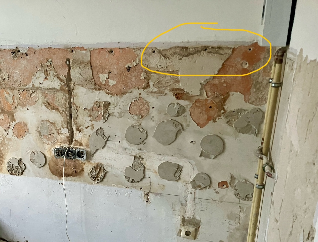

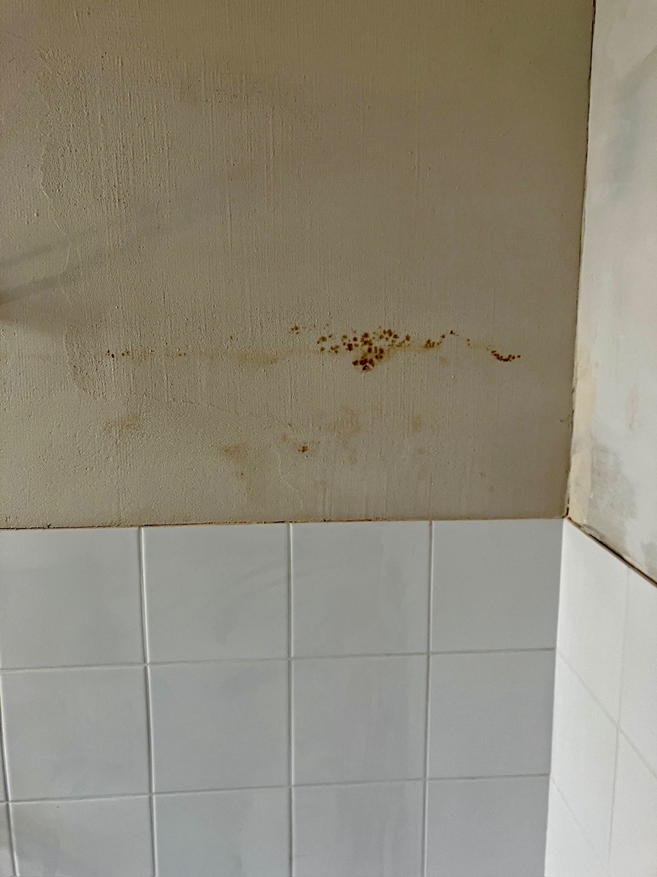

    eine kleine fleckige Ungestalt bei meiner Altbaurenovierung bringt mich zu meinem ersten Post in diesem Forum. Ich habe zwei Fotos angehangen.
    Und zwar bin ich in den finalen Zügen einer Altbaurenovierung (BJ 1904, Etagenwohnung in Mehrparteienhaus). In der Küche hatte ich alte Fliesen abgeschlagen. Zurückgeblieben ist die Wand so, wie sie auf dem ersten Foto zu sehen ist. Inzwischen wurde die Wand gespachelt und ein neuer Fliesenspiegel angebracht. Der neue Fliesenspiegel ist wesentlich flacher als der alte. Nach der ersten Spachtelung zeigte sich, dass an einer länglichen Stelle kleine bis sehr kleine Flecken durch den Flächenspachtel drückten (und blieben). Ich hatte mir nicht viel gedacht und bin davon ausgegangen, dass bei der geplanten Armierung und Rotband dann danach nichts mehr zu sehen sein würde.
    Nun, nach 1x spachteln sowie 2 mal Rotband (inkl Armierung) drücken die Flecken wieder durch bis an die Oberfläche. Die Position der Flecken entspricht dem gelb markierten Oval in diem Ursprungsfoto (ca Oberkante des alten Fliesenspiegel). Die rechte Wand wurde zw. den zwei Fotos ca 10 cm nach links versetzt.
    Hat jemand eine Idee, was hier Flecken verursacht? Die betreffende Wand ist eine tragende mit ca 40 cm dicke. Darin dürften (definitiv) keine Rohe längs auf der Höhe verlaufen.
    Vielen Dank vorab! baumehrtuerer
