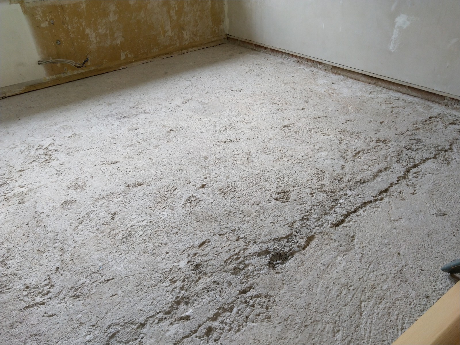

    Guten Tag,
    nachdem ich in meinem Erdgeschoss eine Fußbodenheizung eingebaut habe (Dämmung + Heizung + Heizestrich) ist nun das Obergeschoss dran. Dort habe ich alles an Bodenbelag und Estrich herausgerissen und habe nun die Rohdecke. Ich möchte nun dort eine Fußbodenheizung verlegen. Wie man auf den Fotos sieht ist der Boden teilweise ungleichmäßig. Wie sollte ich vorgehen?
    Bisher plane ich folgendes:
    1. Den Boden mit einer dünnen Schicht Ausgleichsmasse zu ebenen
    2. Fußbodenheizung Trockensystem verlegen, z.b. VarioKomp (Kompaktplatte + Rohre + Füllmasse)
    3. Bodenbelag, vsl. Fliesen
    Was meint Ihr? Ist das eine gute Lösung? Tackersystem auf Dämmplatten + Heizestrich wird wohl zu hoch und wohl auch ziemlich schwer.
    Hat jemand ähnliches bereits gemacht?
    Vielen Dank!

    Es gibt ein gutes Sanierungsprodukt bei Raumhöhen die nicht so hoch sind könntest du siehst Film von Uponor nehmen
    Das System hat nur 2 oder 3 cm Aufbau
    Wenn du genug her hast kannst du ein ganz klassisches Fußbodenheizung System einsetzen

    Nach welchen Kriterien diese FB Heizflächen dimensioniert wurden, ist leider unbekannt. Allerdings ist damit die System VLT ja vordefiniert.
    Das wird in jedem Fall notwendig werden.
    Bei allen niedrig aufbauenden Systemen sollte u.a. auch die Rohrhydraulik nicht vergessen werden, sonst wird das Ganze ein Bumerang (Strohhalme als FB Rohr).
    Sind die Raumheizlasten nicht bekannt, lassen sich notwendige Parameter (VLT, Volumenstrom, VA, Spreizung, Rohrdurchmesser, Anzahl der Heizkreise, Länge der Teilheizkreise, notwendige Dämmung unterhalb der Heizebene, etc.) nicht ermitteln.
