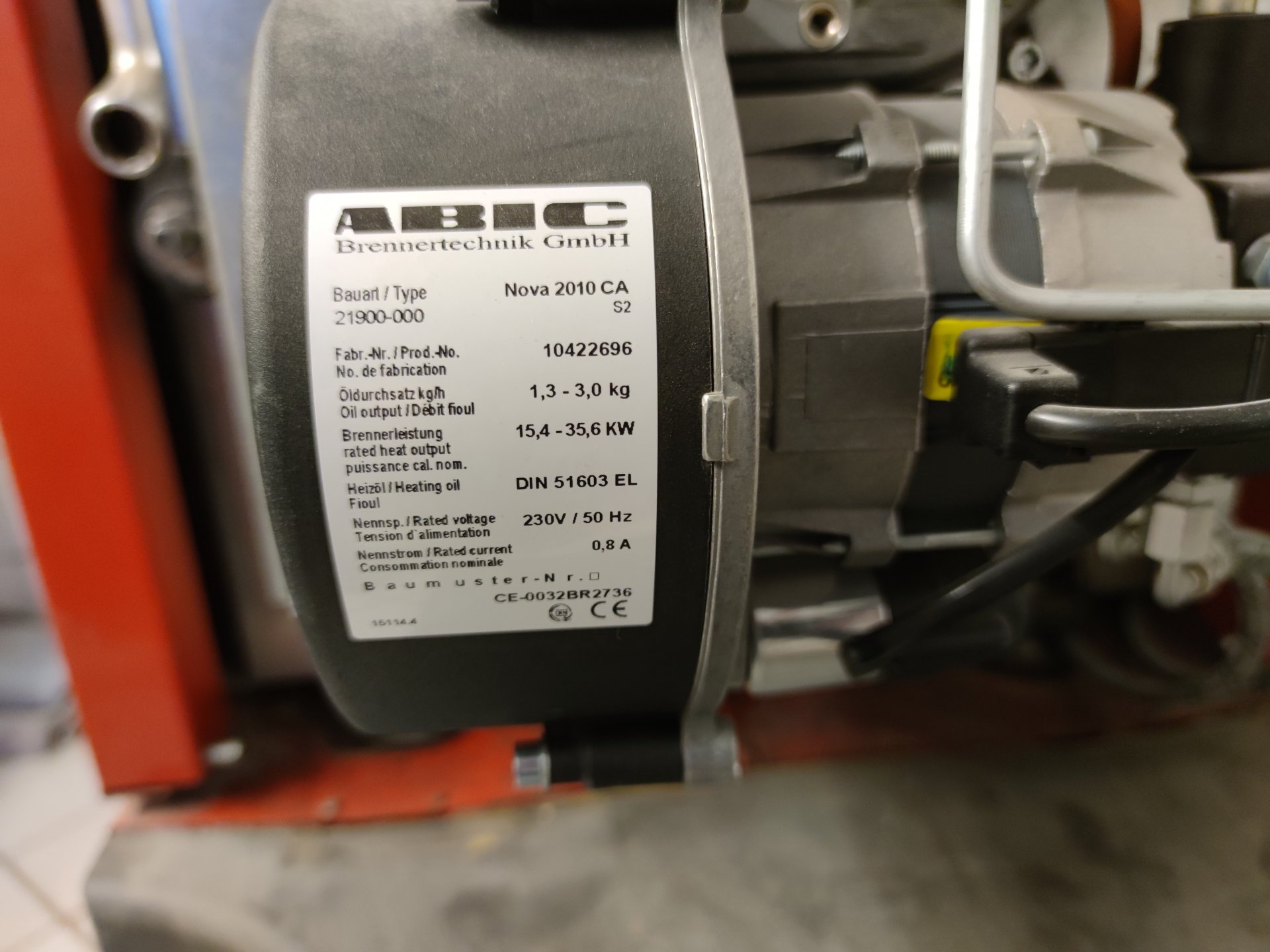

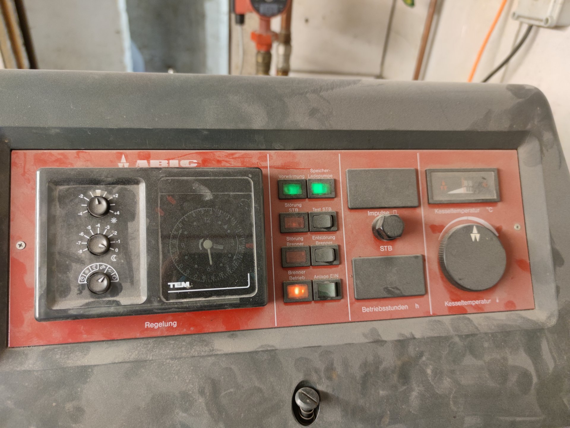

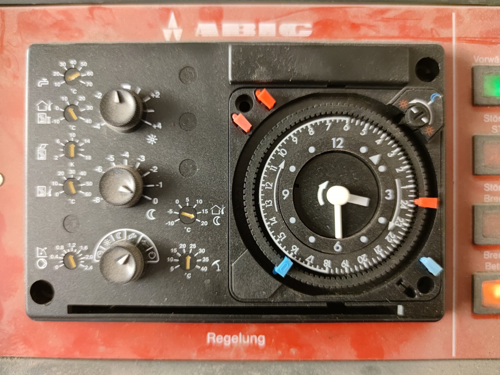

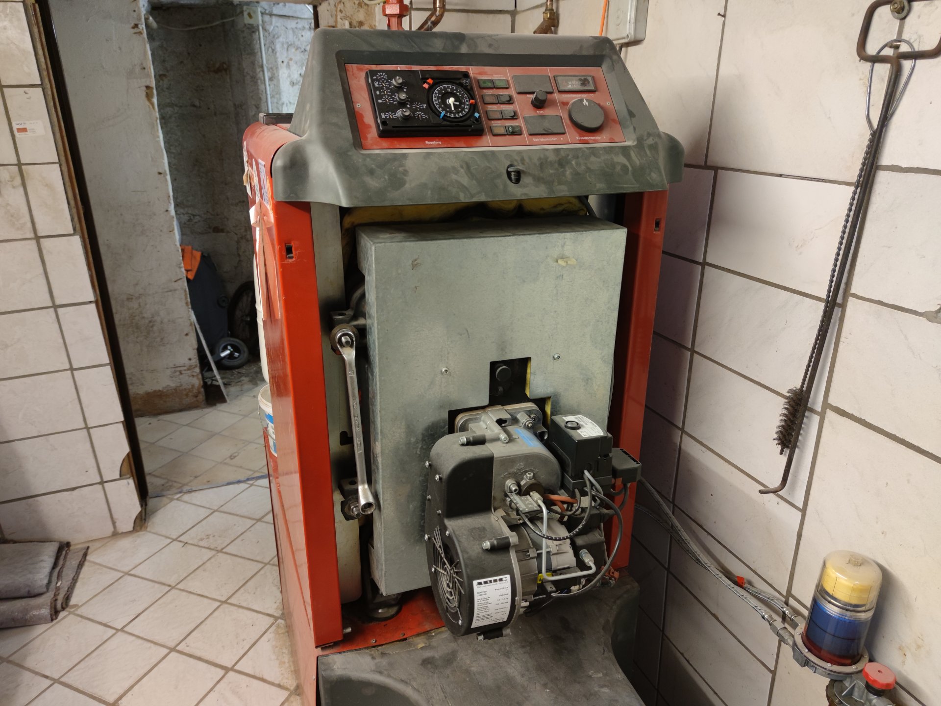

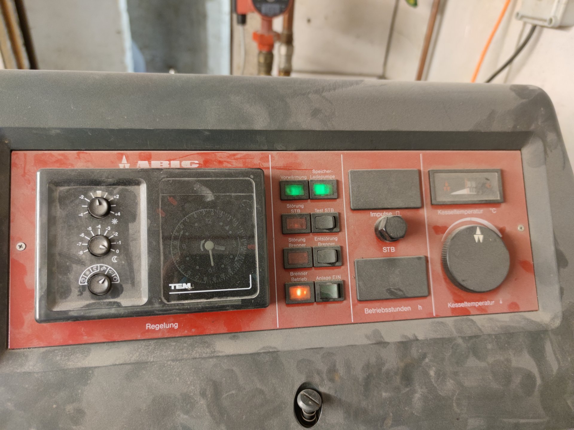

    Hallo allerseits,
    vielleicht kann mir ja hier im Forum ein Fachmann etwas Anschubhilfe geben...

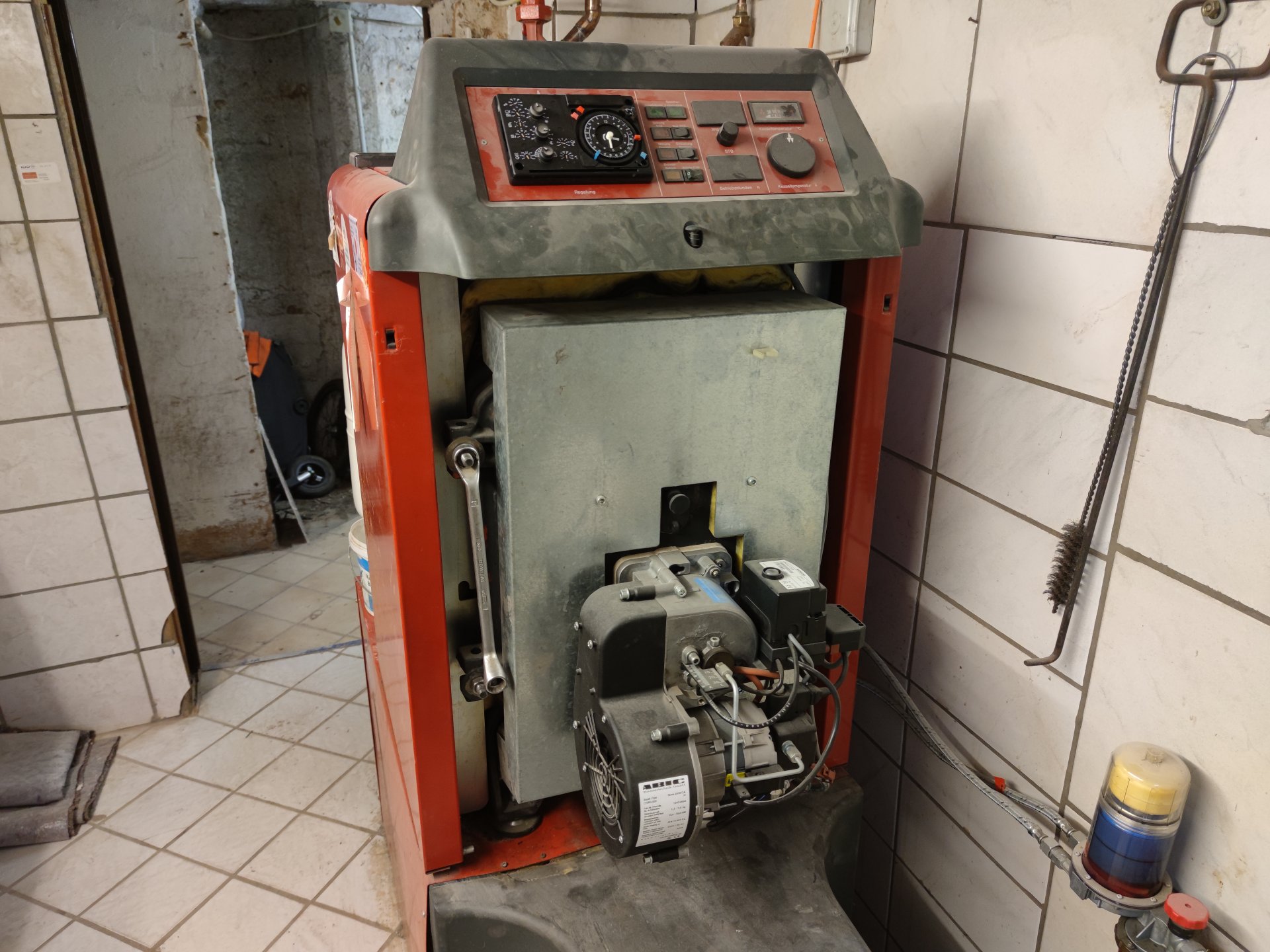

    .... ein altes Haus wurde gekauft, wir sind noch am renovieren. Die vorhandene Heizung ist eine Ölzentralheizung, Bj. ca. 1996. Der Brenner wurde im Jahr 2016 komplett gewechselt, der Kessel blieb und soll noch ein paar Jahre durchhalten mangels Budget.
    Ich kann mich erinnern, als wir das Haus im letzten Winter gekauft wurde, lief die Heizung normal im Auto Betrieb.
    Wir haben Heizungsrohre erneuert, Heizkörper erneuert, WW-Speicher demontiert und die Anschlusskabel im Schaltkasten sauber abgeklemmt. und ansonsten an der Heizung nichts wesentliches gearbeitet oder geändert. WW wird über Durchlauferhitzer erhitzt. Der Aussentemperaturfühler ist gemessen mit 8 Ohm oder Kohm, muss ich nochmal checken. Die Leitung vom Aussentemperaturfühler wurde komplett ersetzt, weil diese durchtrennt war durch eine Unachtsamkeit.
    Was natürlich sein kann, ist, das die 2 Phasen vom Aussenfühler an der Anschlussklemme im Schaltkasten verwechselt wurden. (Problem ??)
    Allerdings war die Heizung für einige Monate vom Strom getrennt. Nun springt die Heizung weder im Zeituhr Betrieb (mit Warmwasser) noch im Normalen Heiz-Auto Betrieb (ohne Warmwasser) an, bleibt einfach tot.
    Wenn wir den Schalter auf Handbetrieb (Notbetrieb) schalten, dauert es es einige Sekunden, die Betriebsleuchte geht an, die Vorwärmung geht an und kurze Zeit später läuft der Brenner. Geht auch nicht auf Störung.
    Wo kann ich anfangen zu suchen? Ist noch eine recht übersichtliche Verkabelung im Schaltkasten.
    Hat jemand eine art ToDo Liste, in welcher Reihenfolge bei so alten Heizungssteuerungen der Startvorgang abläuft und wo man Spannung messen sollte, die zu einem bestimmten Zeitpunkt anliegen muss?
    Zur Veranschauung mal ein paar Fotos zur Ansicht.
    Ein Foto zum inneren des Schaltkasten kommt noch.
    Zunächst erstmal danke für euer Nachdenken...
    bearbeitet: Im nachhinein ist uns nun eingefallen, daß in den Sommermonaten, als die Heizung komplett entleert war, ein Bekannter, der uns etwas geholfen hat, die leere Heizung wohl aus irgendeinem Grund auf Auto einschaltete. Und weil nicht sofort etwas passierte, ist er wohl weggegangen um später nochmal zu schauen, was er aber dann vergaß. An diesem Tag war allerdings der Heizraum im Keller nicht kalt, sondern gewärmt, was uns verwunderte. Kann durch diese Aktion etwas ausgelöst worden sein, was den Automatischen Betrieb stört? Weil auf Notbetrieb springt das Ding ja an...

    Der Außentemperatursensor ist vorhanden, angeklemmt und liefert plausible Werte ?

    Hallo simon84, ja, der Außentemperaturfühler ist vorhanden und angeklemmt. Mit dem Ohmwert muss ich nochmal nachmessen, waren entweder 8,xxx Ohm oder KOhm.
    Aber das Kabel vom Aussenfühler war defekt, wurde ersetzt. Dafür haben wir ein vorhandenes LAN Kabel Cat 6 genommen, von welchem dann jeweils 2 Adern, die miteinander verdrillt und verpackt sind, miteinander verbunden wurden zu einer Ader. Kann nur sein, daß der Anschluss an den Schaltkasten vertauscht wurde. Wäre das ein Problem? Wäre aber kein Problem, die Anschlüsse mal zu tauschen.
    In welcher Reihenfolge läuft der Startvorgang ab? Mich wundert es halt, daß auf Auto noch nicht mal eine Lampe aufleuchtet. LG...

    Ich kenne jetzt nicht die kennlinie des verbauten Sensors, aber klemm den mal ab und miss ihn direkt.
    8 Ohm oder 8 Kilo Ohm hört sich beides komisch an
    schau dir auch mal das Handbuch der Heizung an
    Gibt’s im Internet als pdf
    Evtl. Hast du ja sogar das Original in Papierform noch

    So, ich habe jetzt mal mit dem Kabel den Widerstand des Sensors gemessen, sind exakt 8,4 Kiloohm bei der Temperatur von ca. 13 Grad aussen.
    Was uns aber heute morgen noch eingefallen ist:
    Die Heizung ist im leeren Zusatand, also OHNE Wasserfüllung, im Sommer von jemandem dummerweise mal im Auto Betrieb eingeschalten worden. Und weil da nicht sofort etwas passierte, ist diese Person dann wohl weggegangen und hat die Heizung vergessen. Auf jeden Fall ist aufgefallen, daß an diesem Tag der Heizungsraum warm war und der Heizofen noch Wärme abgestrahlt hat, wenn auch nicht mehr sehr viel. Kann da evtl. eine Übertemperatur Sicherung eingeschaltet worden sein? Das diese die Heizung lahmlegt? Aber manuell springt die Heizung ja an...
    Und Technische Unterlagen sind nicht mehr vorhanden. Sind bei der leerräumung des Hauses wohl alle entsorg worden...

    Dann lad dir das pdf runter . einfach Google nutzen
    Da gibts x Varianten von Anschlüssen etc
    8kilo Ohm bei 13 grad kommt mir komisch vor , welcher Sensor ist denn da verbaut ? Steht was drauf PTC 1000 NTC 5K etc ?
    Hast du direkt am Sensor ohne Kabel gemessen, also Kabel am Sensor abgeklemmt bzw abgezwickt ?
