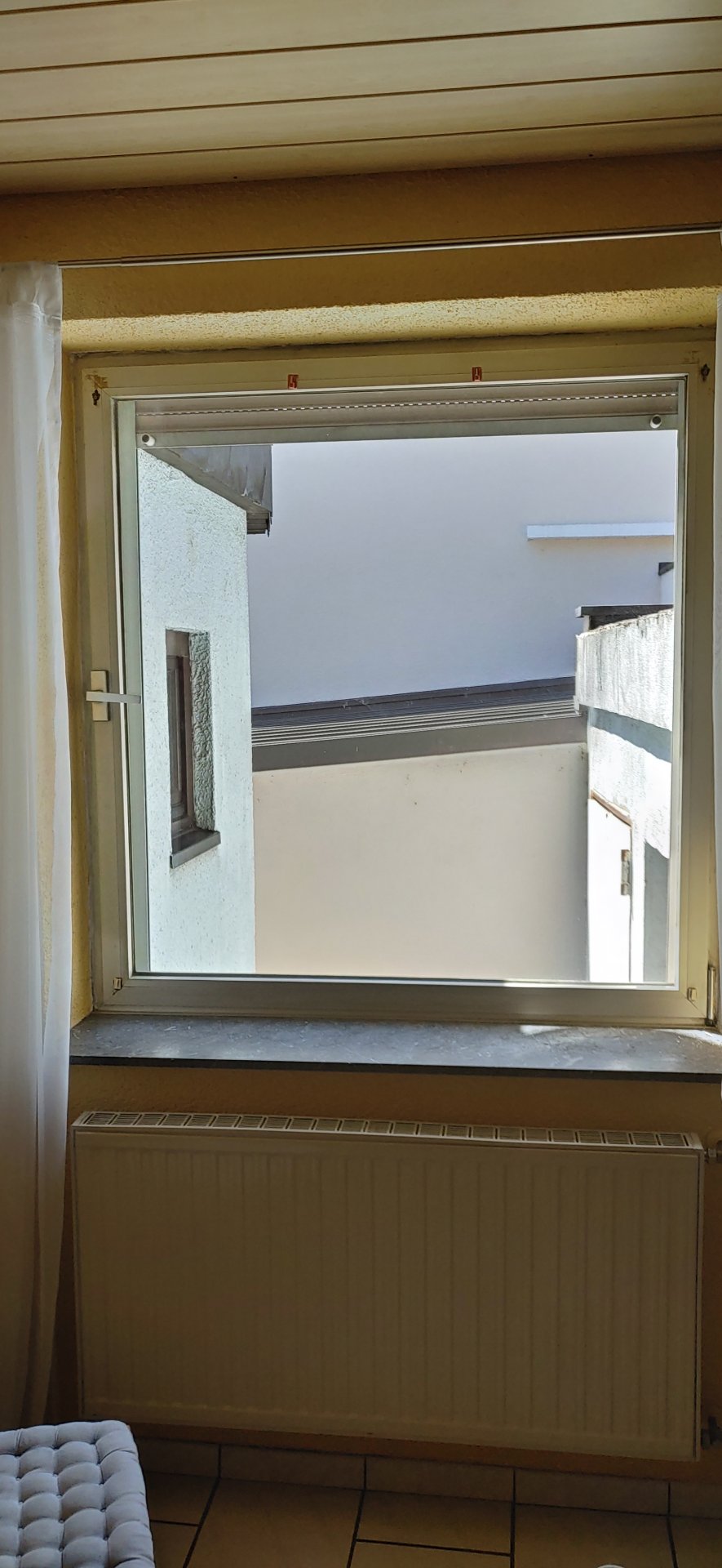

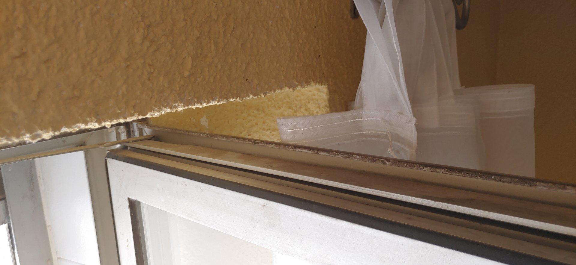

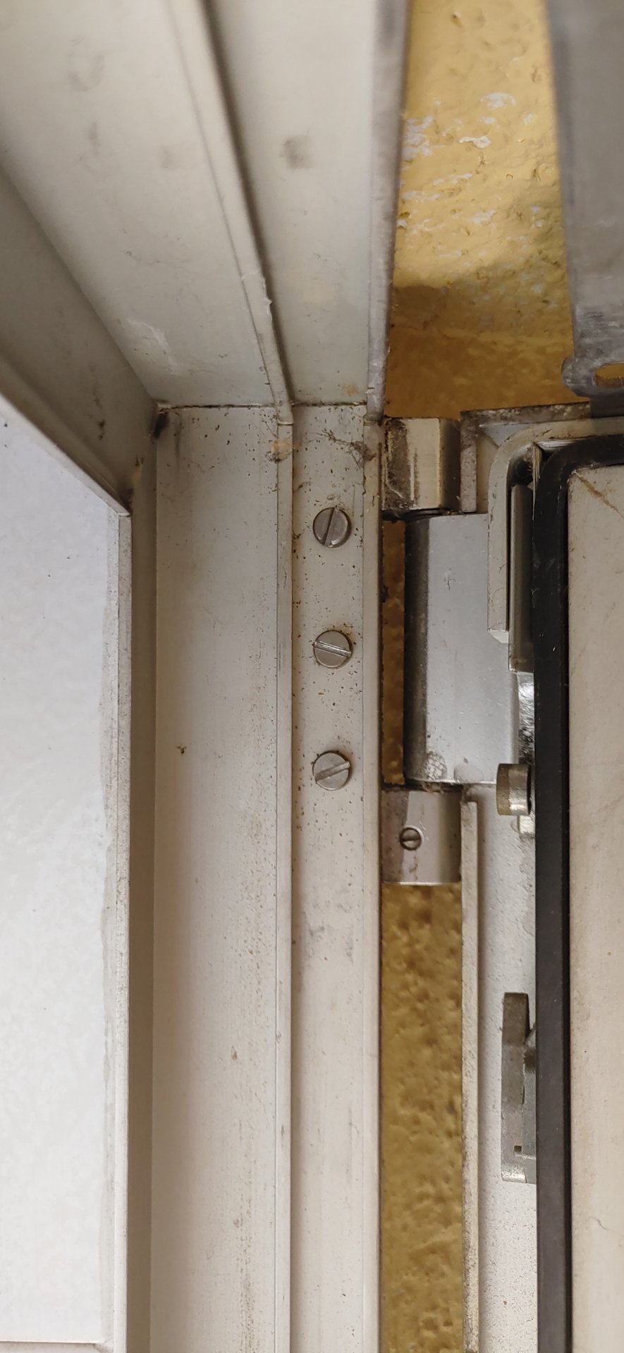

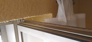

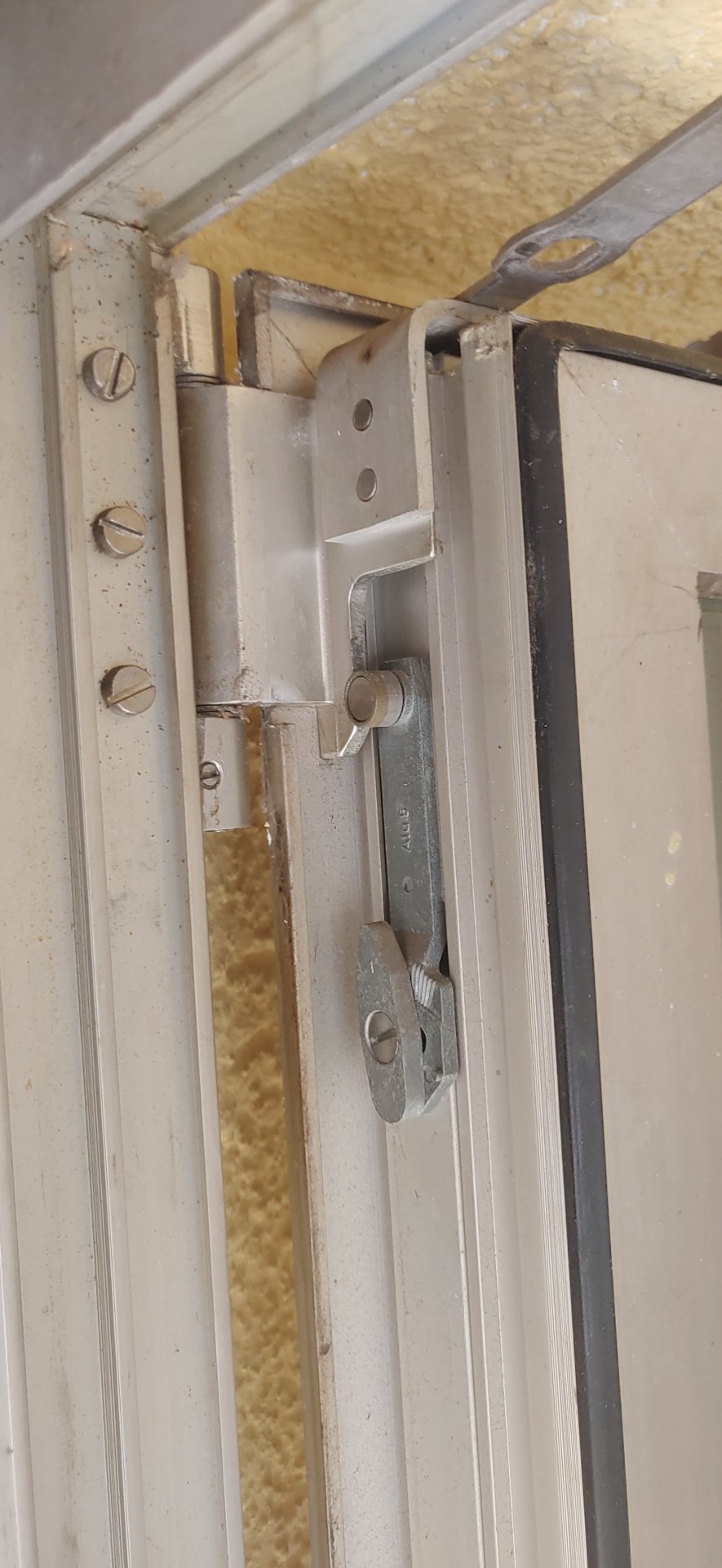

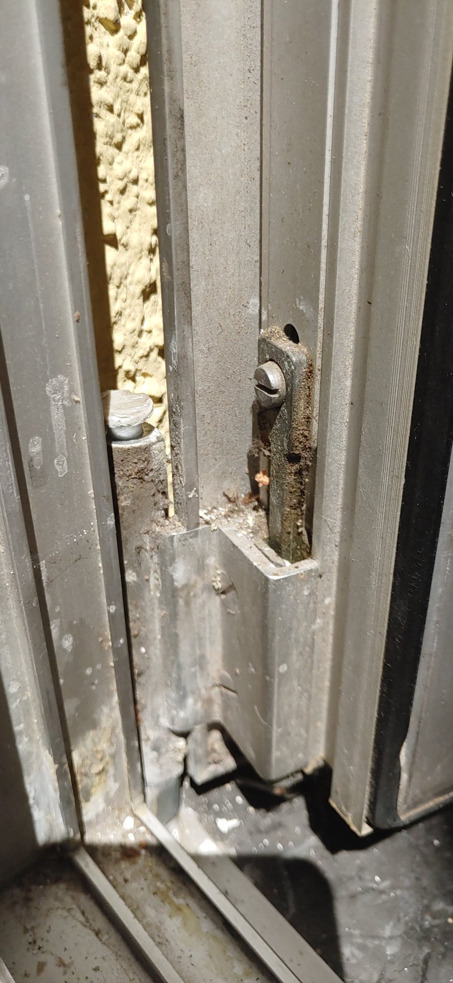

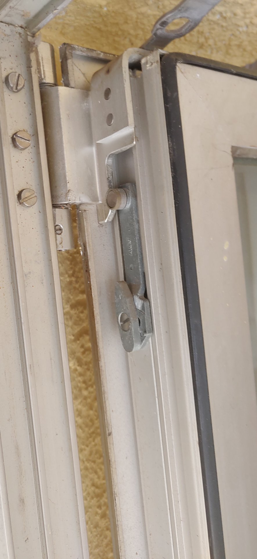

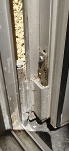

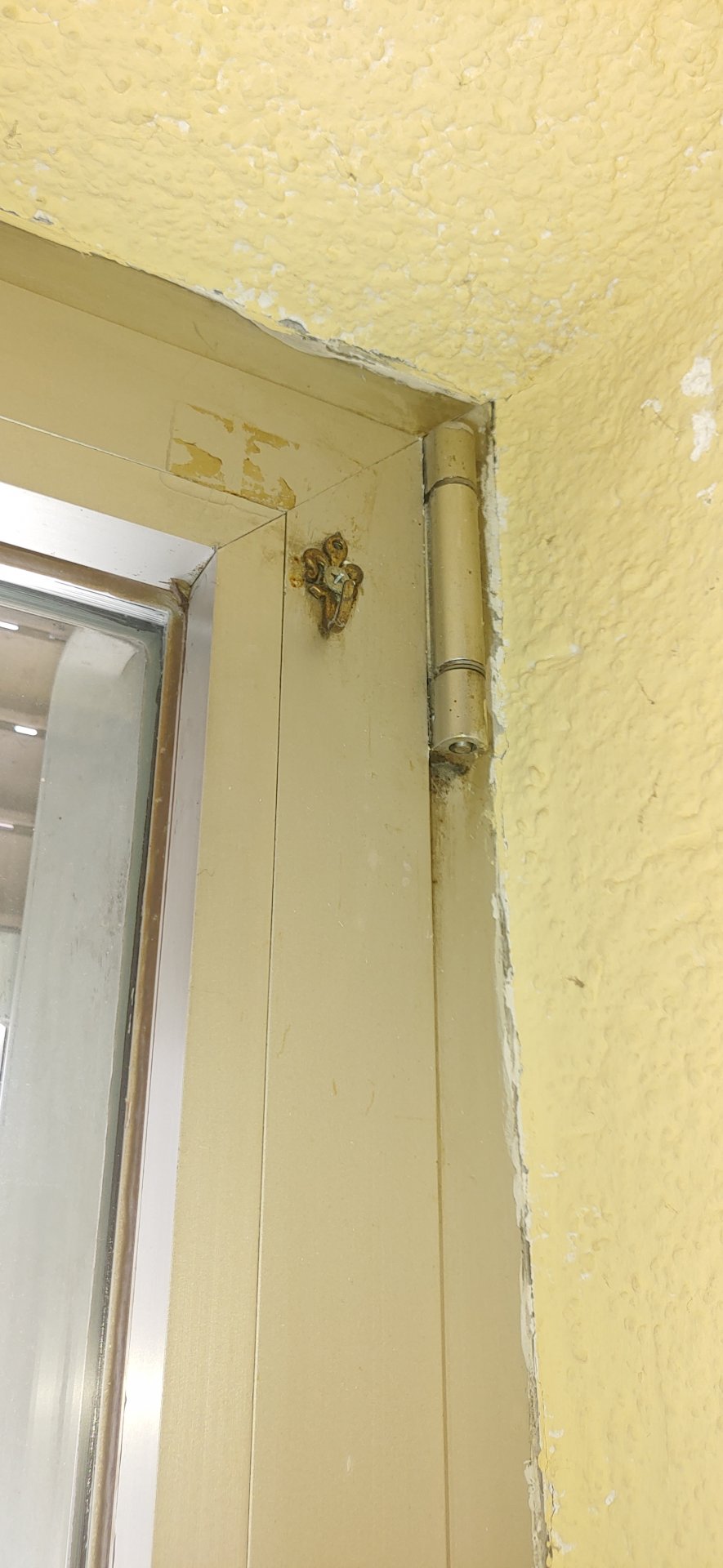

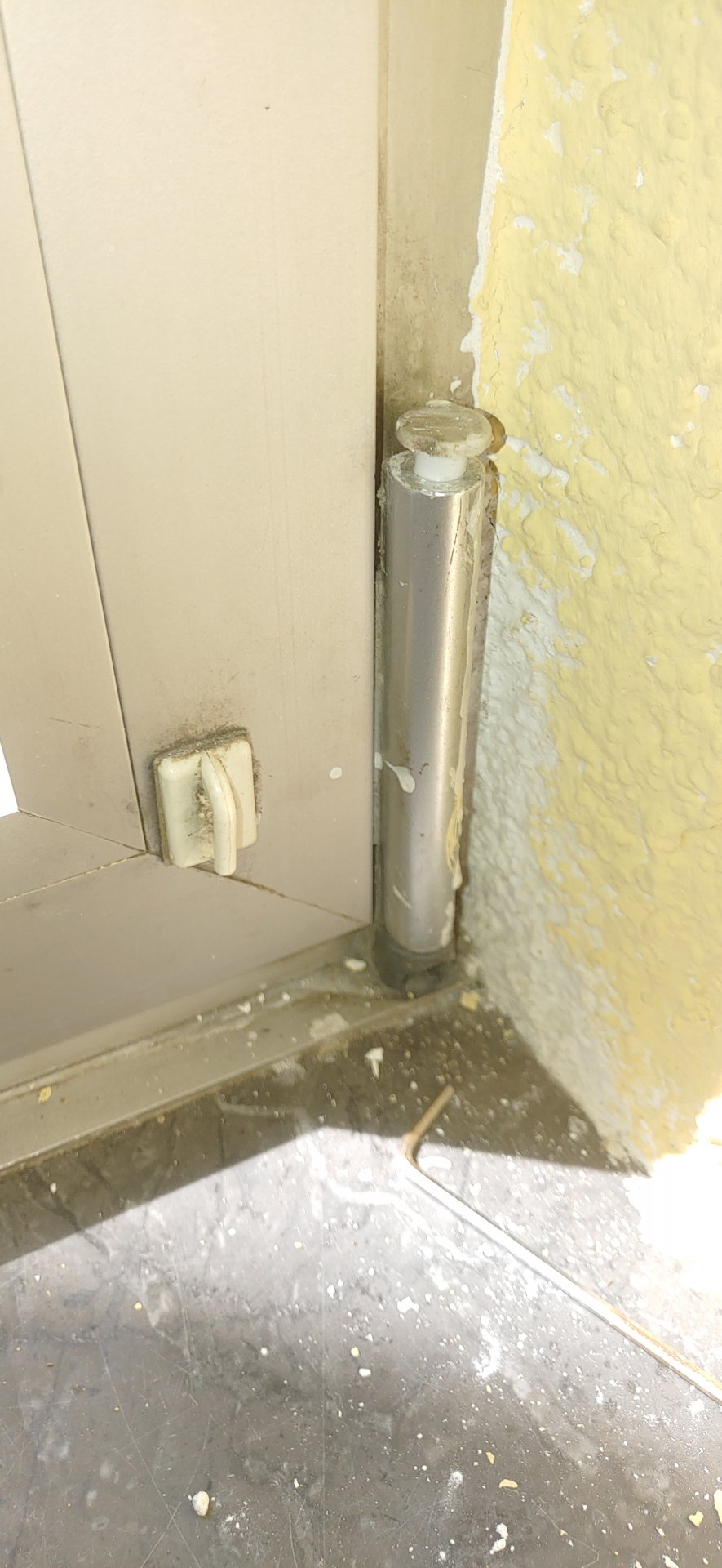

    Ich habe leider ein Problem mit den alten Alufenster im Haus. Ich habe jetzt schon wie wild gegoogelt und Videos angeschaut aber leider keine Hilfe fürs einstellen meiner Fenster gefunden. Das Fenster müsste unten links etwas erhöht werden damit es nicht klemmt. Leider finde ich die Einstellpunkte nicht. Im Scharnier ist auch keine Schraube welche ich durch einen Inbus einstellen kann. Ich habe jetzt mal ein paar Bilder gemacht. Ich würde mich sehr freuen wenn jemand mir da helfen könnte. Vielen Dank schonmal

    Bei dem unteren Band kannst du den Stopfen abheben und sehen ob sich in dem Loch darunter eine Inbusschraube befindet, meist 4 oder 5 mm, evt auch Schlitzschraube möglich.
    Damit lassen sich üblicherweise die Flügel anheben oder absenken.
    Die über dem unteren Band auf dem anderen Foto sichtbare Schlitzschraube lösen und dann versuchen das Band mit einem Hebel vorsichtig anzuheben und wieder festschrauben.
    Notfalls könntest du versuchen das Fenster herauszunehmen und unten einen passenden Fitschenring unterzulegen, um den Flügel etwas anzuheben.
    Wenn der Flügel an der Griffseite abgesenkt ist könnte die Scheibe neu verklotzt werden.
    Diagonale messen und feststellen ob beide Diagonalmaße gleich sind bzw wie unterschiedlich.
    Derart alte Alufenster sollten aber besser ausgetauscht werden- der Dämmwert ist sicher schlecht.
