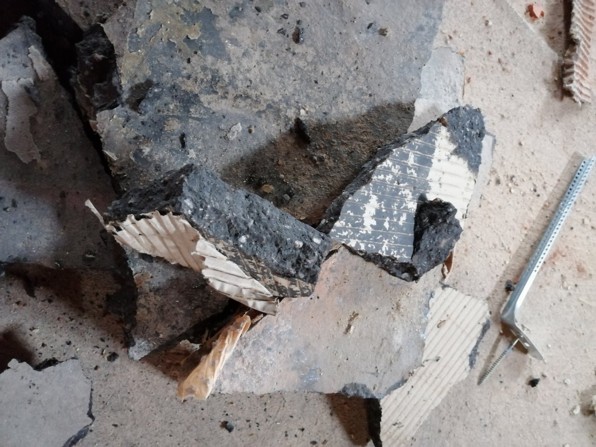

    ich muss eine alte Holzdecke ausbauen, da die Balken am Fäulnisschaden leiden.
    Beim Rückbau des Fußbodens habe ich eine schwarze Ausgleichsmasse freigelegt.
    Die vorhandene Schicht ist ca. 4cm dick, schwarz und hart wie Stein.
    Zwischen der Ausgleichsmasse und der alten Holzdielung liegt eine Schicht Pappe.
    Weiß jemand was das für ein Material ist? Wäre das einfacher Bauschutt?

    gussasphaltestrich ?

    Zu Zeiten, als Gussasphalt im Wohnbau noch üblich war, war dieser auch vielfach teerstämmig. Eine Beprobung auf PAK ist also durchaus angeraten. Spätestens bei der Entsorgung wird die Annahmestelle voraussichtlich eine Analyse verlangen. Die Aufnahme von PAK erfolgt über Hautkontakt oder Inhalation von Stäuben, Einmal-Anzüge, Handschuhe, Filtermaske können schützen.

    Hallo VollNormal,
    vielen Dank für deine Antwort. Hättest du noch einen Tipp wo man so etwas zuverlässig prüfen lassen kann?
    Ich denke und hoffe das der Asphalt unbedenklich ist, da er Mitte/Ende der 90er eingebaut wurde. Aber hoffen
    ist gut, wissen ist besser.

    PAK-haltigkeit lässt sich recht gut riechen...
    Ich würde den Entsorger kontaktieren und einfach nachfragen, unter welchen Bedingungen er das Material annimmt...

    Bei meinem vorherigen Arbeitgeber haben wir regelmäßig das Hygieneinstitut Ruhr in Gelsenkirchen beauftragt. Aber jedes andere Labor, das Schadstoffuntersuchungen anbietet, sollte das auch können.

    Kannst du in der Regel bei der nächsten Deponie oder Erdbau Betrieb erfragen wer bei euch in der Gegend sowas macht.
    Aber eine kleine Probe entnehmen und verschicken geht in dem Fall ja auch problemlos, also regelt das auch Google.
