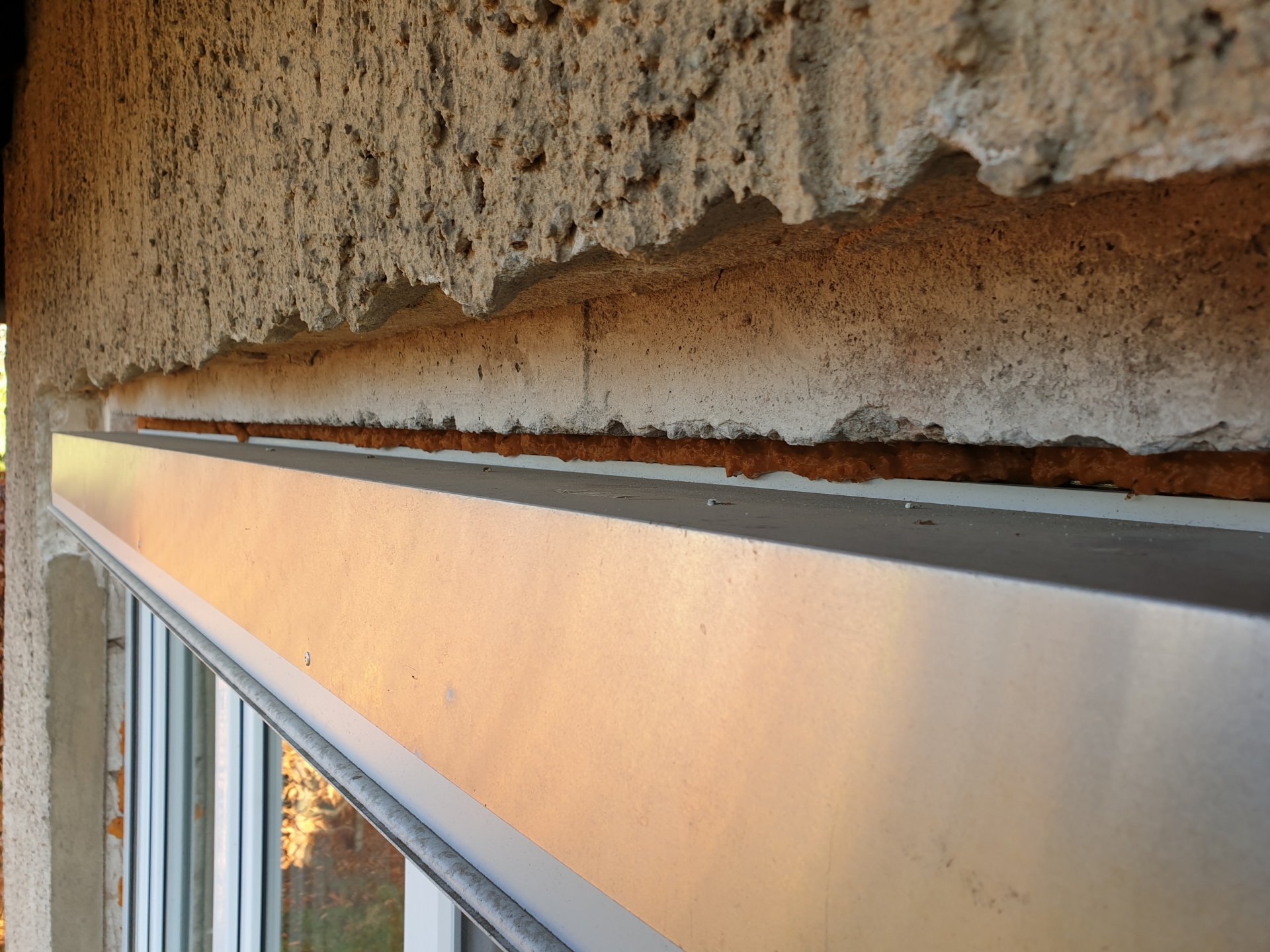

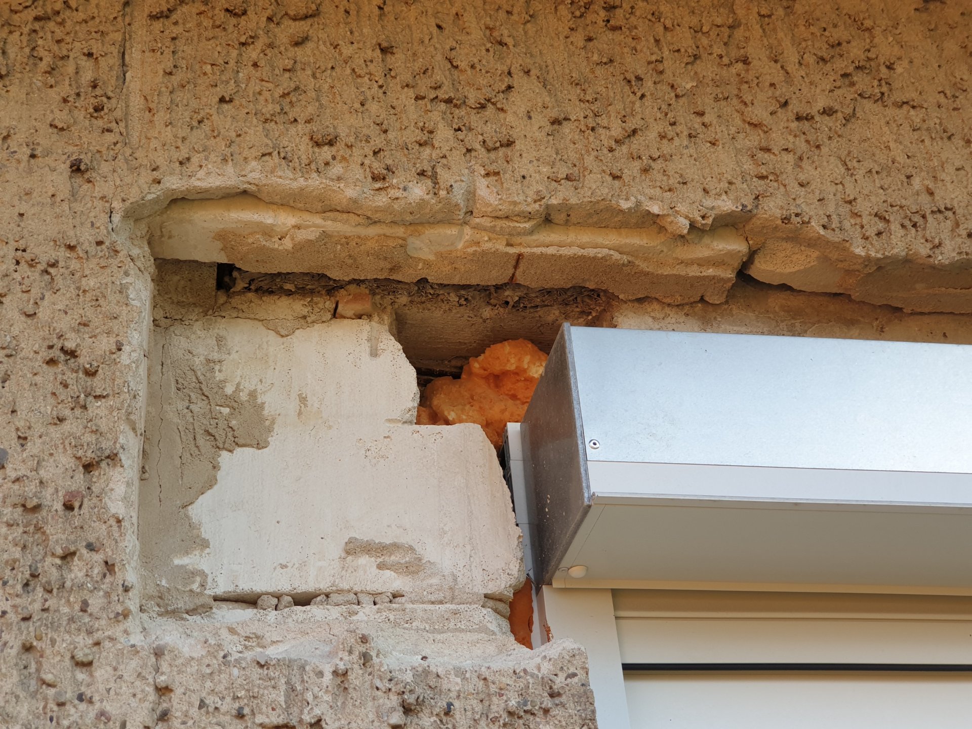

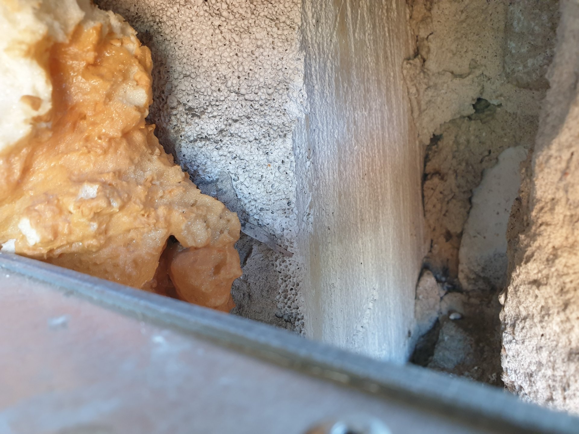

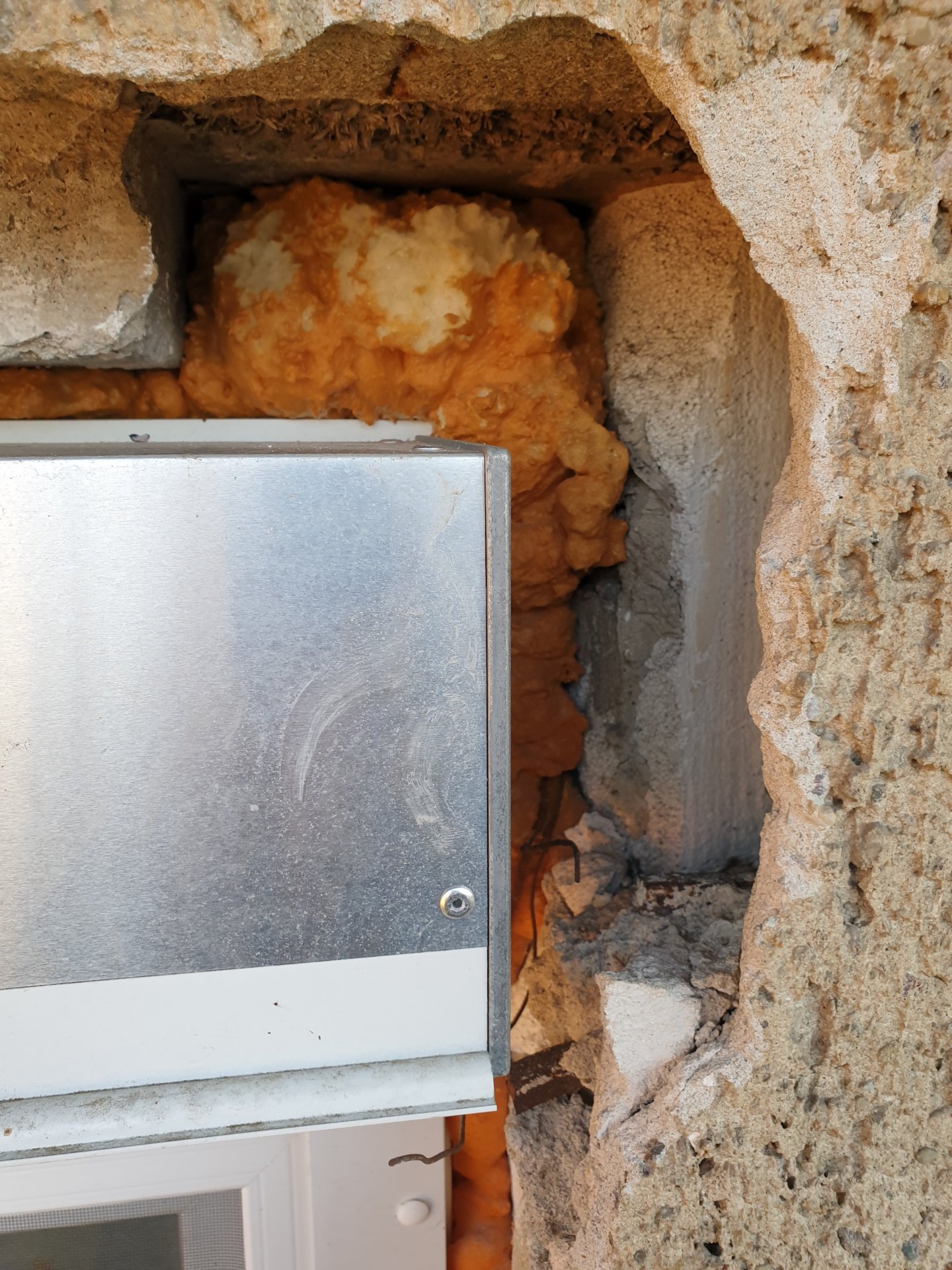

    Guten Tag.
    Vor 2 Jahren wurden meine Fenster erneuert - auch die Aussenrolläden. Die alten sind nun weg aber ich habe solche große Öffnungen, die lassen das Wärme von innen schnell weg. Zusammen geht es um 5 solche Fenster (und Wärmebrücke) die will ich verschließen, um Wärmeverlusst und hohe Gasverbrauch zu vermindern. Fassadenerneuerung kommt dann in folgende Jahren.
    Die Frage dann ist: wie soll ich die Öffnungen verschließen? Was zu benutzen? Die hier hochgeladene Bilder zeigen die größte Öffnung.
    Vielen Dank für Ihre Hilfe!
  2. #2 Gast56382, 31.01.2021
    Gast56382
    Gast56382 Gast
    Ist ne Bastellei aber ich würde XPS nehmen. Danach armieren und sauber einputzen.
    By the Way, die Fenster sind nicht korrekt abgedichtet.
