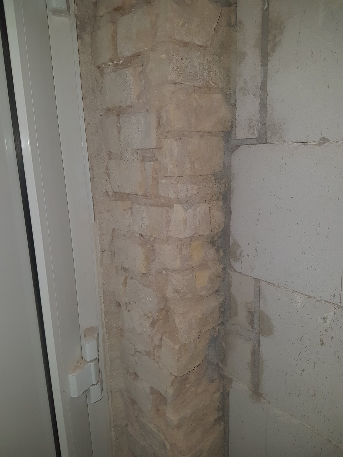

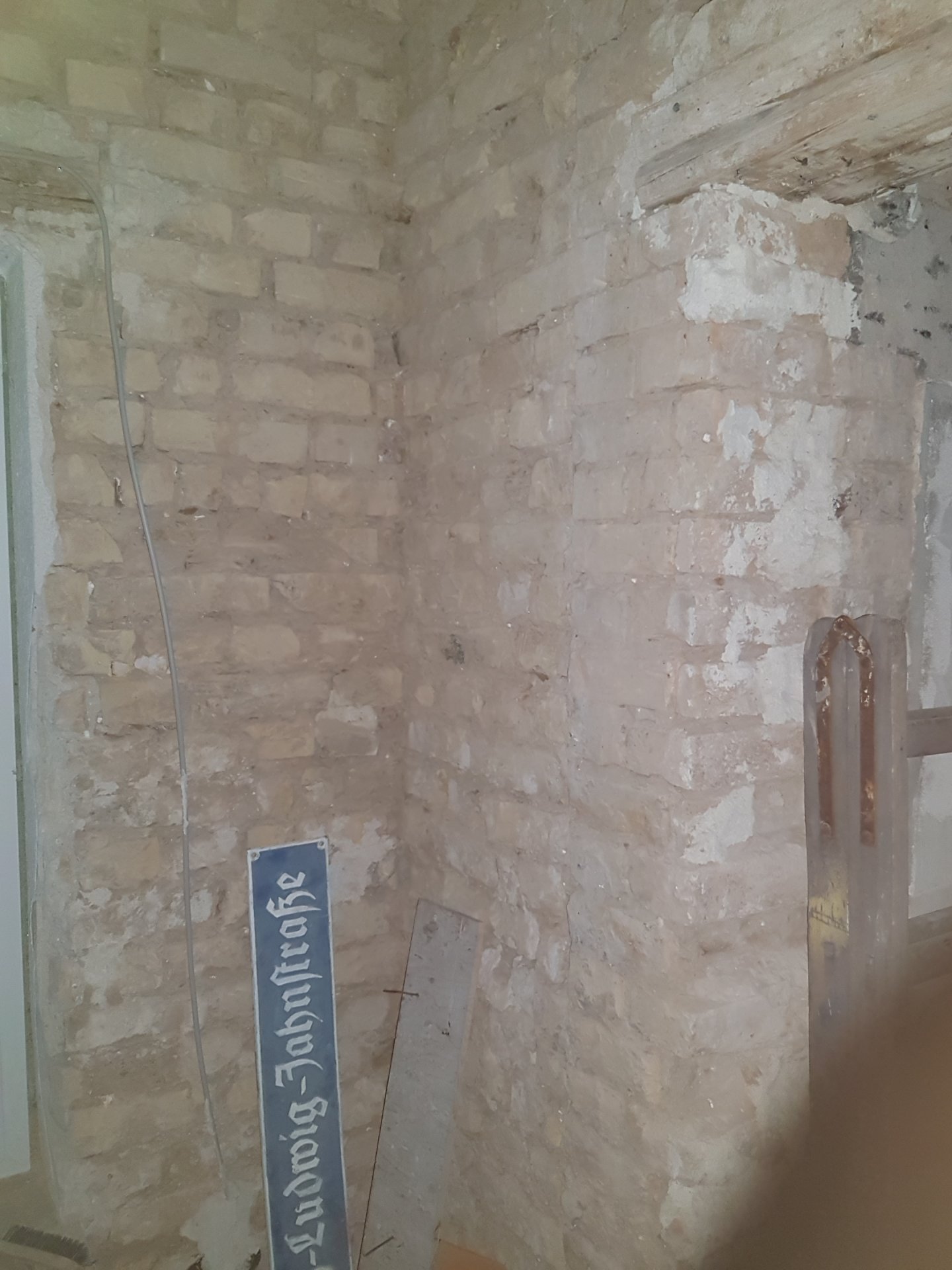

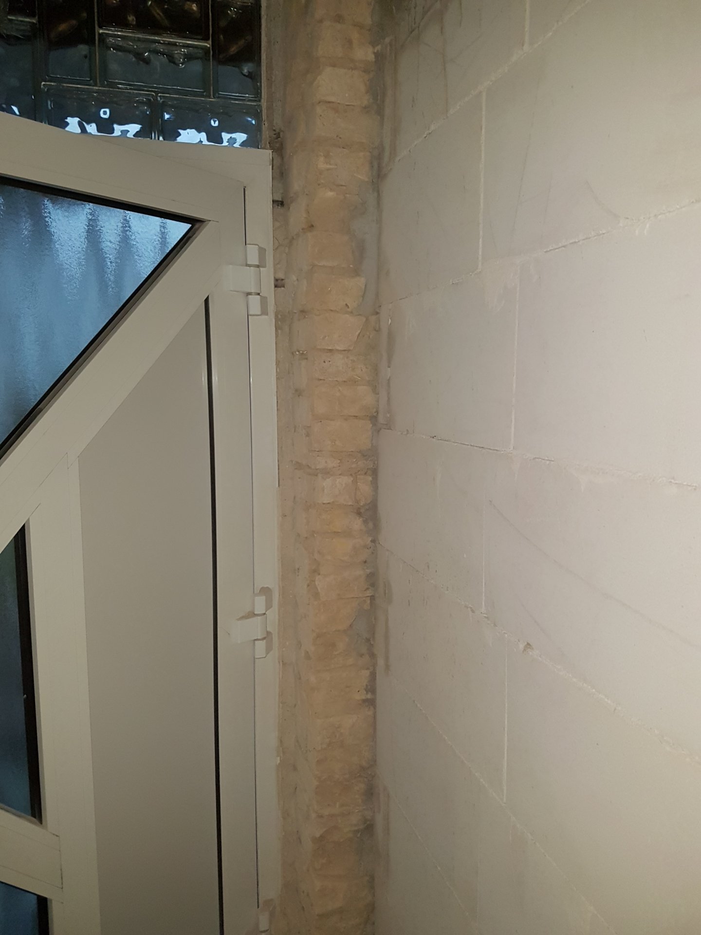

    Guten Morgen zusammen,
    als Vorarbeit für den Verputzer muss ich noch einige alte Backsteinwände - vor allem an den Durchgängen - verfugen und reparieren.
    Ich kann die vorhanden Fugen nicht komplett auskratzen, da die Steine eigentlich nur noch von Sand gehalten werden. Durch den Putz werden die Steine aber wieder halt bekommen - da geh ich mal fest von aus.
    Ich würde die großen Fugen einfach mit einem Kalkzement-Mörtel schließen und fehlenden oder ganz lockeren Steine ebenfalls mit dem Mörtel wieder reinsetzen und große Löcher ggfls. mit halben Steinen füllen.
    Wo ist nun meine Frage? Eigentlich brauche ich nur die Absolution der Fachleute :-). Da es bei uns eben ein bisschen wie bei "Zu Hause im Glück" ist und gefühlte zehn Handwerker gleichzeitig rumfummeln, nachdem wochenlang keiner kam, ist alles etwas konfus...

    Geht nicht so einfach, das Fugenmaterial muss auf die Härte des Ziegels abgestimmt sein. Einen Ziegel zum Maurermeister des Vertrauens schleppen und den nach dem richtigen Mörtel fragen.

    So schlecht sieht das Mauerwerk doch garnicht aus.
    Die Steine werden ebenfalls den Verputz nicht abweisen.
    Wenn man völlig lose Steine vermörtelt, sollte es für den Verputz ausreichend fest sein.
    Gibt es denn einen Gipsputz oder einen Kalkzementputz, also z. B mit PM-Binder plus Sand?

    Gut aussehen tut es :-). Aber man könnte jeden Stein einzeln rausziehen... Putz ist teils teil - im kommt ein Kaltzementputz drauf und der Rest wird mit Gipsputz gemacht. Ich verlass mich da ganz auf die Erfahrung vom Verputzer...
  6. SIL
    10.874
    4.219
    2lagig mit Kontakt (Haftbrücke) optimal mit Gewebe, mischen von Kalk Zement und dann Gips würde ich eher nicht empfehlen.

    Fugen reinigen, vornässen und mit Putz-u. Mauermörtel ausfugen. Als putz würde ich eine 2-lagigen Kalkputz oder einen Kalk-Gipsputz verwenden.

    so ist es, ein richtiger Weg @ritz531,
    wollte grad mit schreiben loslegen da die vorherigen Antworten nicht so ganz
    "fachlich" waren.
    so in etwa hätte ich das auch angegangen wobei ,die Fugen bezw. der Mörtel von damaligen Mauerwerk war meist nur ein Kalkmörtel der im laufe der Zeit ziemlich bröslig wird.
    Vorarbeit wäre nur mit Strassen/Stahlbesen die wände von losen Mörtel reinigen,
    gut Vornässen, denn die Ziegel ziehen teils kräftig Wasser,
    als Mörtel für größerer Löcher und den Fugen zuwerfen einen Kalkmörtel mit nur wenig
    Zementanteil
    man könnte nach den vorarbeiten gleich einen Kalk-Zementputz in eine ca, Stärke von min. 2cm
    anwerfen ,abziehen und abreiben , wenn das Mauerwerk einigermaßen eben ist.
    ansonnsten 1. Lage als Ausgleichsputz ,ganz grob abgezogen und nachfolgend die 2. Lage
    aufbringen .
    für das Abglätten der Wand gibt es verschiedene Materialien, ich hab es meist mit Rotband
    glatt bekommen.
