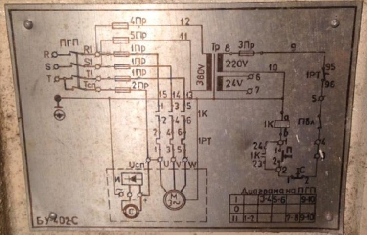

    Hallo, ich habe mal eine Frage zu einer alten Bandsäge. Ist es möglich, diese Bandsäge (siehe Schaltbild) an einer aktuellen Elektroinstallation (FI-Schutzschalter 4pol. 40A/30mA und Sicherungsautomat 3polig B 16A) zu betreiben oder sind dabei irgendwelche Probleme zu erwarten.
    Natürlich nur unter der Annahme, dass die Maschine technisch in Ordnung ist und so wie auf dem Schaltbild noch alles Original ist.
    Netzform - falls wichtig - wäre TN-C-S.
    Vielen Dank schon mal.

    Hinter einem FI wird die Maschine nicht funktionieren. Eventuell besteht die Moeglichkeit die Maschine vor dem Uebergang TN-C zu TN-S-Netz anzuschliessen und mit L1,L2.L3 und PEN zu betreiben

    Grober Unfug!
    Sie wird sehr wohl funktionieren und sollte (wenn mit Stecker angeschlossen, muß sie sogar) hinter einem FI betrieben werden.
    Einen PEN hat sie noch nie benötigt. Auch keinen N.
    Der vieradrige Anschluß ist schlichter "Bauerndrehstrom" (3+PE, nicht etwa 3+PEN).
    Bitte unterlasse zukünftig solch unqualifizierte und gefährliche Basteltipps.
    Je nach Motorleistung und Anlaufart kann bzw. wird es aber mit der Auslösecharakteristik Probleme geben.
    B16A ist da vermutlich fehl am Platze. Man nimmt besser K16A oder evtl. C16A.

    Danke Julius, und kannst du mir evtl. noch erklären, warum der Kontakt a von K1 und ebenso der ~ Anschluss unten links an der Entstör-Einrichtung des Motors mit am Schutzkontakt angeschlossen sind?
    Und gibt es eine (einfache) Möglichkeit vor dem Anschluss der Maschine ans Netz zu überprüfen, ob alles OK ist?

    Zum TE, der Anschluss ergibt sich aus der Funktion der Bauteile, sprich Spule des Relais und Schirmung des Cs. Und ja man kann die Maschine auch vorab prüfen. Das alles sollte ein Elektriker wissen den Du damit beauftragen kannst. Wenn es bereits an solchen grundlegenden Dingen fehlt solltest Du die Finger davon lassen.
